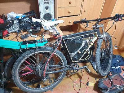

Резьбовая вилка. На что заменить или как нарезать резьбу на без резьбовой вилке.
Автор Зуев Виктор, 14 Июнь 2023 в 12:35

Ромарио К
Цитата: Зуев Виктор от 14 Июнь 2023 в 12:35Нарезал ли кто-нибудь резьбу на штоке вилки?
Интересует какой плашкой это делали или сразу к токарю несли?
Почему спрашиваю?
Хочу нарезать, но опасаюсь, хотя вроде народ нарезает как то. Вариант с 1" в продаже существует https://market.yandex.ru/product--instrument-dlia-narezaniia-rezby-na-vilke-plashka-1-24tpi-unior/1424265287?text=%D0%98%D0%BD%D1%81%D1%82%D1%80%D1%83%D0%BC%D0%B5%D0%BD%D1%82%20%D0%B4%D0%BB%D1%8F%20%D0%BD%D0%B0%D1%80%D0%B5%D0%B7%D0%B0%D0%BD%D0%B8%D1%8F%20%D1%80%D0%B5%D0%B7%D1%8C%D0%B1%D1%8B%20%D0%BD%D0%B0%20%D0%B2%D0%B8%D0%BB%D0%BA%D0%B5%20UNIOR%20%D0%BF%D0%BB%D0%B0%D1%88%D0%BA%D0%B0%201%22%20*%2024TPI&cpc=LUUp0ovlLAZWF12-THTnhwRkkbGoLyyZ2YfyY0mhOPHTfnmpSmdZoz2eaMZEdgy8tTj-clGvsBHxh-XXot9NGwdW8jFWYcnQWbUiFPc-bRA6zA15p3-3ovyX5rtDAnAlvqWPUtNJn3XBR5fpKctzzgwoPCYYdtH-2KJRWNhudd-OCkwDKLsQXS-QTNKTdM9H6U3-Hy5YUgzjxfmdF8SmeRa-yXfkJZ4qll-bOjYLBB4N2Hr__aePOS78KdfQkhBtMjJF7-iSPasCASM4Y56FnA%2C%2C&sku=101429996823&do-waremd5=AWVOHi1QsQqgnYOIrnae3A&sponsored=1&cpa=1&nid=57700 только я в шоке от цены  :fool:
Вилка 1 1/8 (28,6мм), старая с резьбовым штоком 165мм. https://aliexpress.ru/item/33034063254.html?spm=a2g2w.favourites.mywishlist.89.2b4c4aa6XGak0y&_ga=2.106456643.1143575898.1686637201-897549622.1671465400&sku_id=67236479225
Зачем?
Не могу найти резьбовую вилку для колес 20х4.00, без резьбовая конструкция не подходит  :~-(
Если знаете варианты кидайтесь ссылками на плашки, вилки  :bravo:
Отрезаем шток у безрезьбовой, оставляем несколько мм. Вставляем туда шток от резьбовой вилки, центруем, привариваем, протачиваем место посадки нижней внутренней чашки и ставим вилку. Либо есть другой вариант -,точить у токаря адаптеры на рулевой стакан. Вот только не во все стаканы влезет шток безрезьбовой вилки.,

Цитата: Dimas_Tazov от 14 Июнь 2023 в 16:02Выточить внешние чашки и поставить нормальную вилку. Резьбовая вилка это суицид.
У меня
У меня так сделано, надеюсь видно, сфоткать нет возможности
Не во все рулевые стаканы влезет такой шток.
Рамиль555
В рулевой стакан под вилку 25 мм в притирку влазит шток вилки 28 мм, так как отверстие в стакане чуть больше 28 мм. Только чашки переходные надо правильно сделать.
Я так делал на салют и детский велик.
А что касается высоты руля - то вообще проблем нет, есть в продаже хренова туча удлинителей высоты руля, в том же магазине ижмото. Под разные диаметры.
barbosa
Добрый день. Можно сделать плашку из гайки под резьбовую вилку нужного диаметра. У меня получалось нарезать. Вот здесь: https://electrotransport.ru/index.php?topic=54506.0
