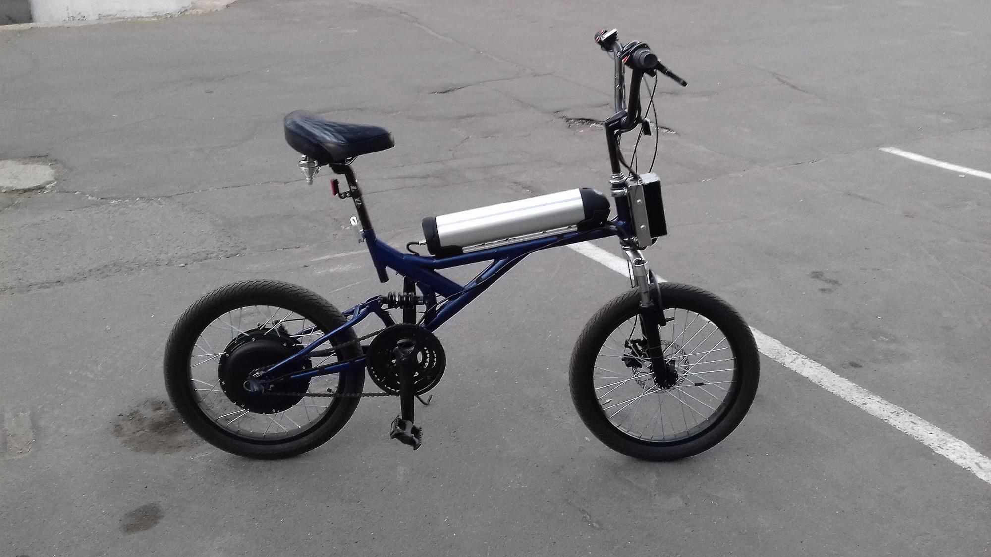

Прокатился, несколько дней. Хорошо! Только при скорости более 40 км/ч, не комфортно. Даже, не смотря, на сидение с пружинами. Нужно ставить подвеску. По новой пилить эту раму не хотелось.
Но мой друг, привез детский велик ( с подвеской), который его сын закатал до усталости.
Примерил раму к своей и понеслась:

Рама в первой интерпретации была от Советского велика Десна или Аист. В месте где стоит АКБ, труба была загнута.
Я катался на нем еще в школе, зимой и летом.  Крепеж заднего колеса переделал сам.
АКБ к раме крепится 4 болтами. Перед тем как варить трубу, я внутрь приварил 4 гайки. По этому, моя батарея не трясется.

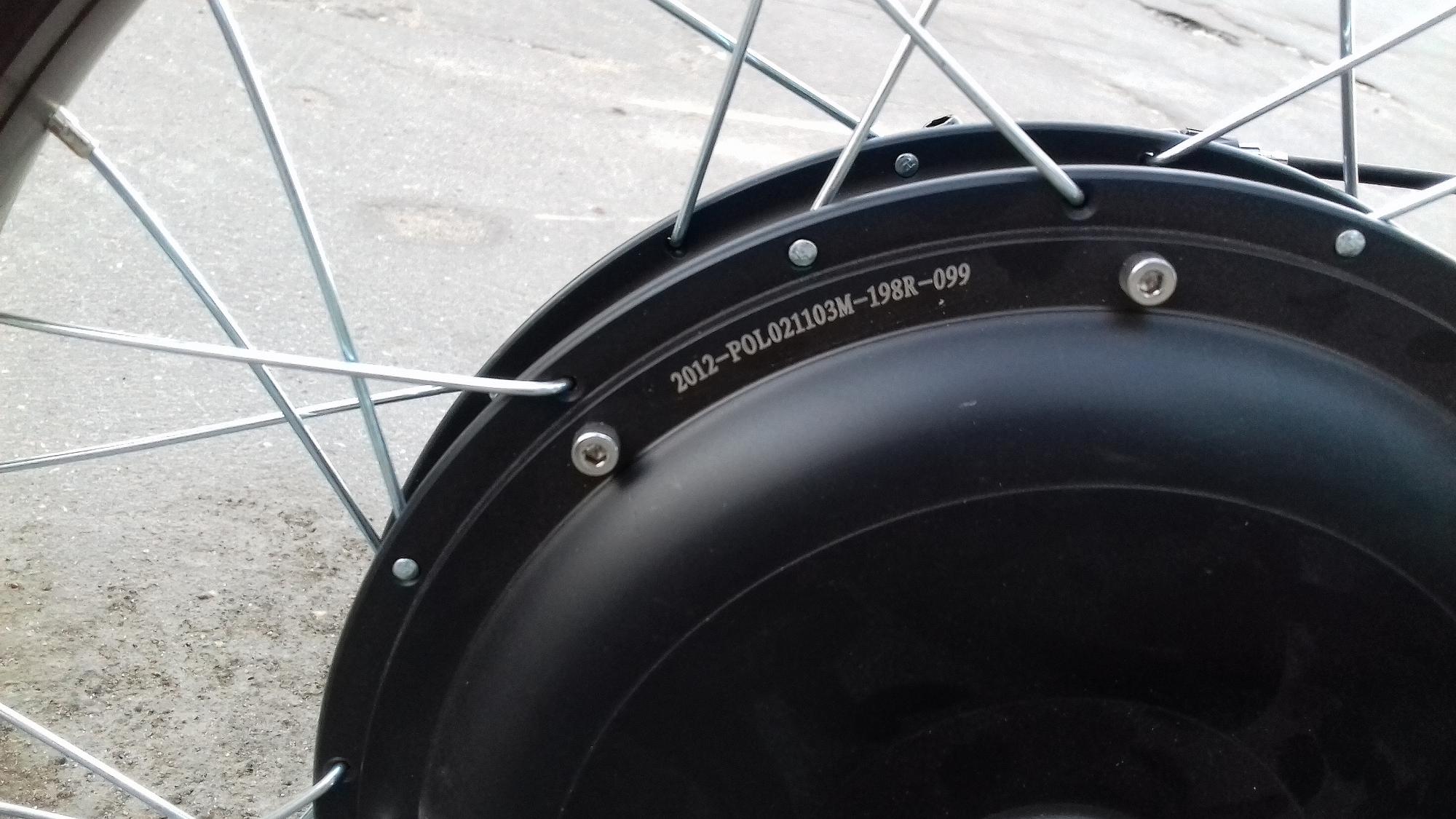

В прошлом году смял обод заднего колеса.  Поэтому решил заменить обода на более прочные, и заодно поставить тормозные диски, вместо V-брейк. Пришлось подваривать на задний маятник пластину крепления, поэтому заодно и покрасил задний маятник.
Вот, что получилось:
Поскольку спицевал колесо, изменил установку спиц в крест, вместо радиального, и покрасил мотор-колесо в матово-черный.

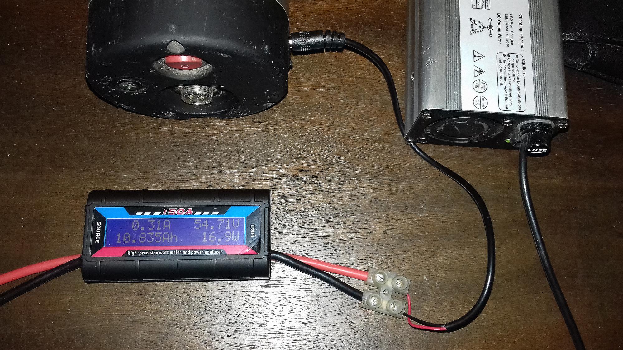

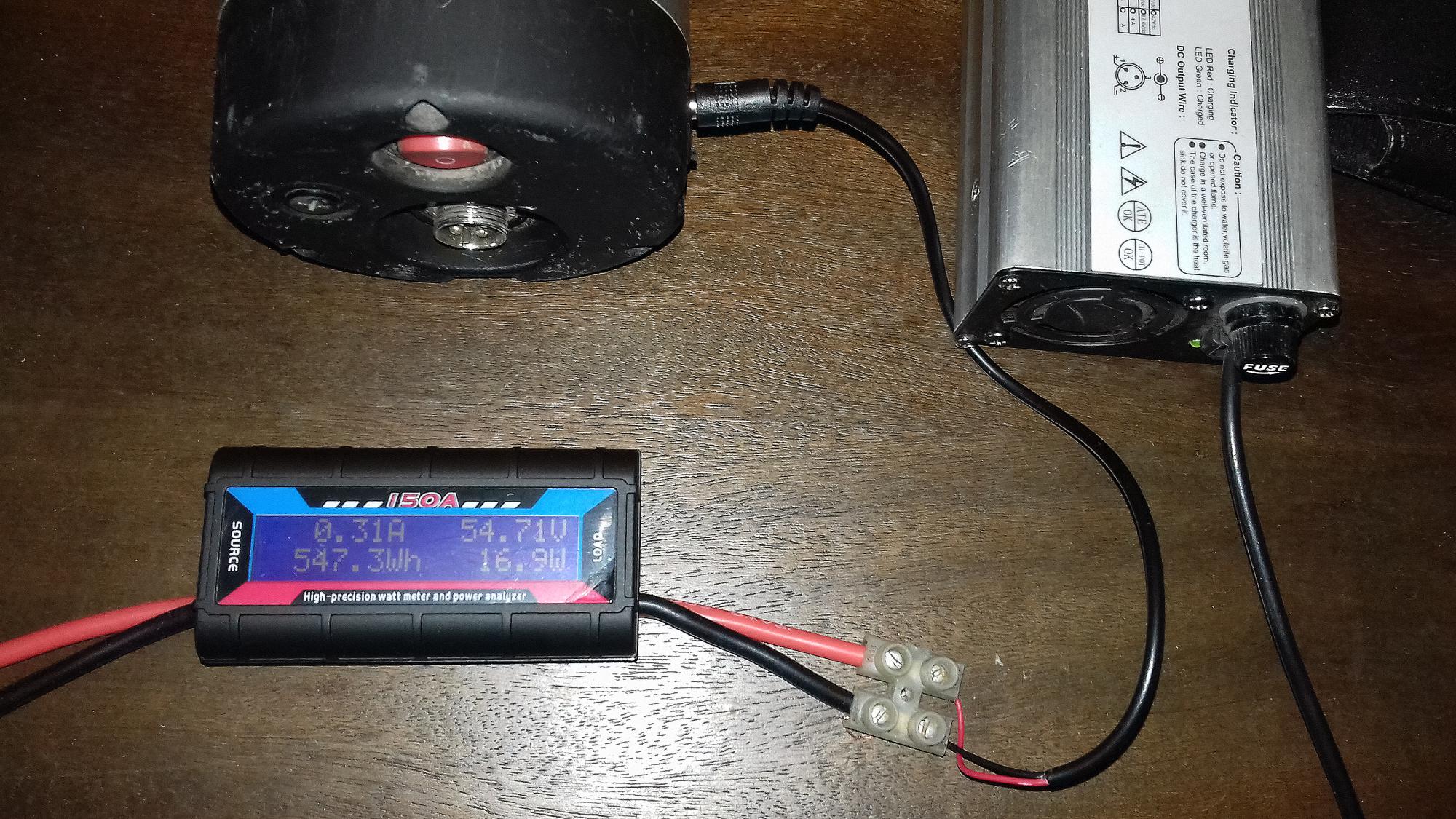

У меня были вопросы по поводу аккумулятора. Однако, прежде чем ставить на нем крест, я выкатал его до отключения БМС, и заряжал с ваттметром. Как и было указано производителем, за 3 года он утратил20% емкости.
Было 13Ам/ч, стало 10.8Ам/ч.
На ходу показатели с наездником в 100кг. 10 км. в хорошем темпе и 20км если ехать 25 км/ч.
Хочу спросить совета, может заменить мотор-колесо на редукторное Ватт на 700, или меньше. Пробег увеличится?
Хотя для Москвы, мне хватает до гаража 10 км и обратно.

Цитата: barbosa от 06 Июнь 2019 в 19:54за 3 года он утратил 80% емкости.
20%)))
для 3 лет нормальные показатели. Срок критический скорее всего потребуется замена. Он потом резко начнет терять.
На таких скоростях конечно редукторник лучше. Он легче  на 5-6 кг

может заменить мотор-колесо на редукторное Ватт на 700, или меньше. Пробег увеличится? ...
С точки зрения расхода, редукторник ничего не даст: несколько килограмм выигрыша на фоне общих 100кг мало что дадут и + максимальный кпд меньше. Разве что поточнее подобрать по рпм.
[user]barbosa[/user], обороты/скорость хх какие сейчас? Ездите "энергично" или "спокойно"?

Цитата: edw123 от 07 Июнь 2019 в 12:02обороты/скорость хх какие сейчас? Ездите "энергично" или "спокойно"?
Максималка 45 км/ч, но это на только,что заряженной батарее. В основном езжу 25-30км/ч.
Не, не максималка, надо на вывешенном.
barbosa
На холостом ходу, не мерил. Наверно нужно прибор, не представляю какой. Скорее всего не буду заморачиваться, для меня, это не представляет интереса, в практическом применении.
