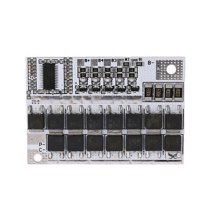

Sinus50Hz
Пробовал на к.з. китайскую BMS на микросхеме BM3451
Вот такую:
в результате сгорели силовые транзисторы.
Когда нагружали на мощный резистор с одним впаенным шунтом
отсечка по току срабатывала на 25А, впаяли 4 шунта, типа на 100А.
На нагрузочном резисторе проверять не стали, почему то, сразу на к.з.
После замены сгоревших силовых транзисторов BMS работает
Батарейка не 18650 а модельная LIPOлька, тока может дать прилично.
Вообще хотелось уйти от предохранителя, поэтому и пробовали на к.з.
Как говорится с начало палим, потом чиним, потом разбираемся и смотрим в Даташит.

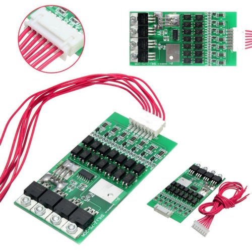

Не давало покоя что другая китайская BMS
Спокойно переваривала к.з.
Смотря даташит на BM3451 попался на глаза параметр,
время задержки обнаружения короткого замыкания 300 uS
Зная индуктивность и напряжение можно посчитать скорость нарастания тока.
Поиск в Яндекс даёт индуктивность 1метра провода 1-2 мкГн.
В моём случае 5s батарейка даёт 21 вольт.
Итого: 21 / 2 = 10,5 А/мкСек.  и умножаем на 300 = 3150 Ампер теоретически
успеет возрасти ток перед тем как микросхема начнёт закрывать транзисторы.
Плюс скорость закрытия транзисторов медленная сделана, подозреваю для
уменьшения индуктивного выброса. Шансов уцелеть у транзюков минимум.
Ну а теперь нужно вернуться к другой BMSке, она построена на микрухах
DW01A  типичное время задержки обнаружения короткого замыкания 5 uS
21/2*5=52.5 Ампер теоретически успеет возрасти ток перед тем как микросхема
начнёт закрывать транзисторы. В этом случае должно отработать к.з. штатно.
Начал искать BMSки точнее микросхемы на которых они сделаны с таким же
маленьким временем срабатывания защиты, пока не нашёл.
Я так и не понял для чего так сделано, наверное есть для чего.
Если кто знает такие микрухи или BMS которые пережывают к.з.
кидайте ссылки, картинки !
