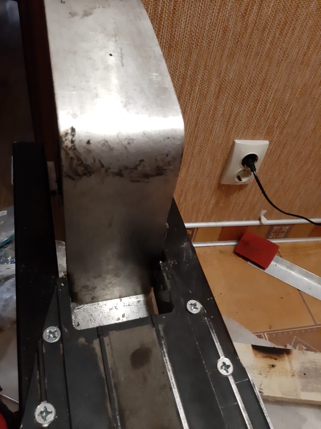

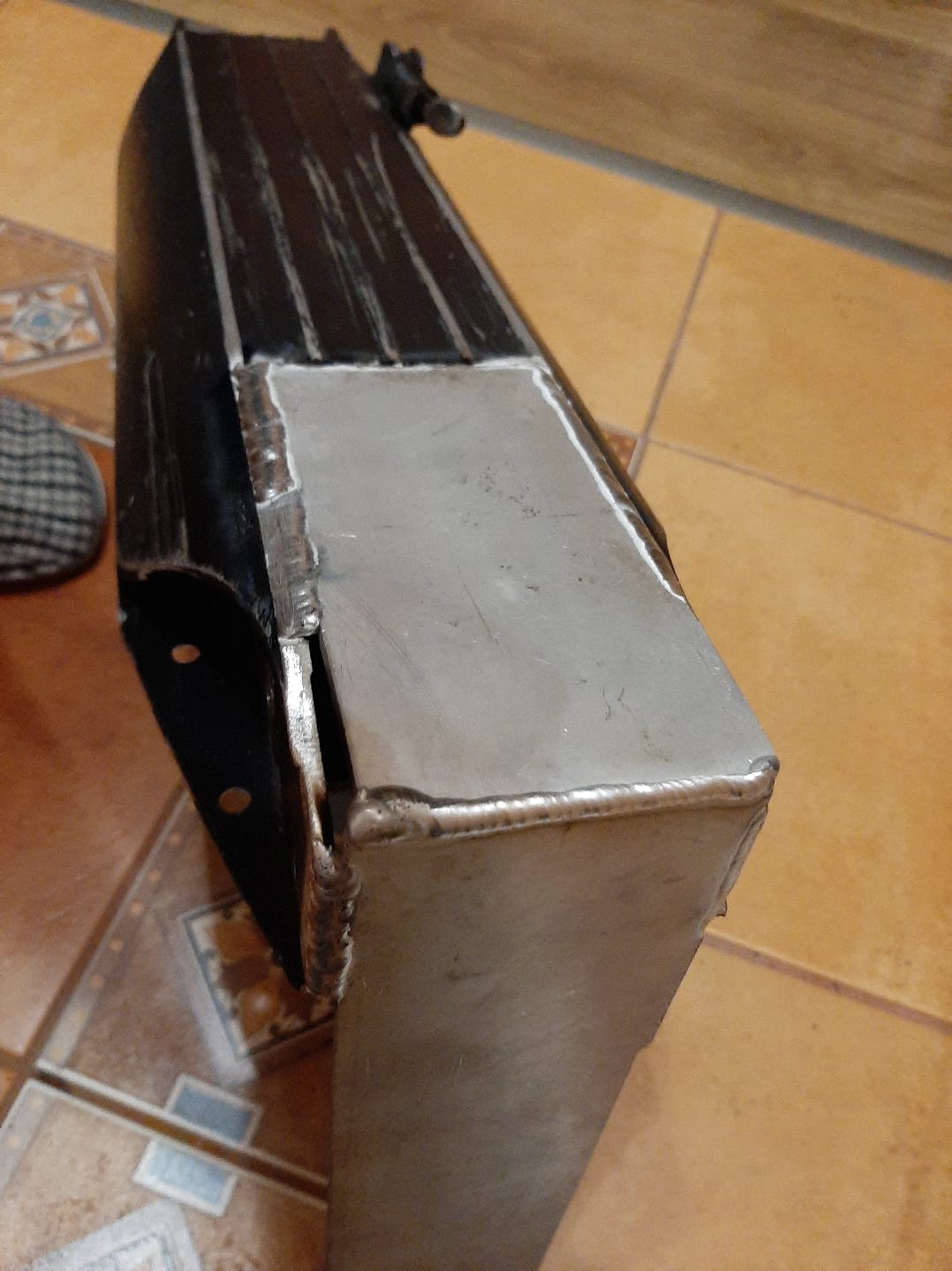

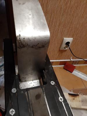

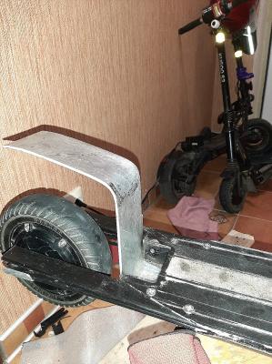

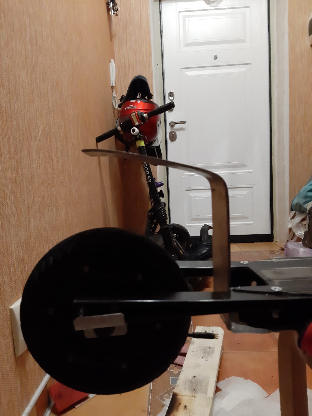

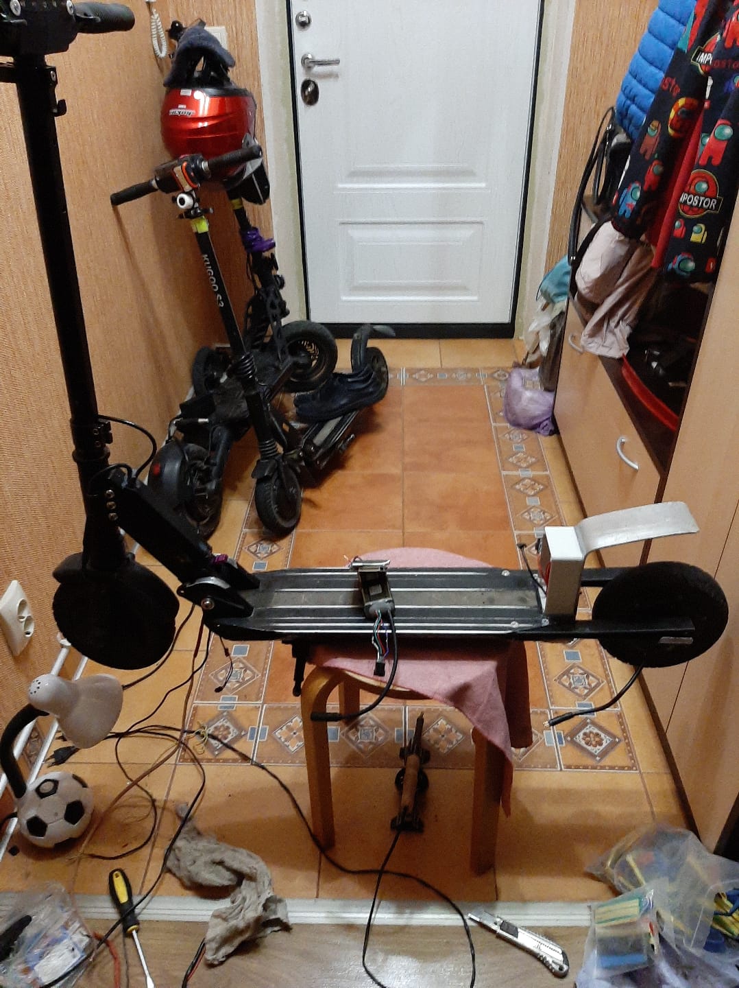

Мой полный привод. Батарея 13s4p,задняя подвеска рессорная, дека доработана(листик дюраля аргонщик приварил). 2000 донор+800рессоры+1500сварка+250дюралька+200метизы+пара дней трудов. Очень доволен, коник удивил....Но  возникло несколько  моментов которые портят картину... Вес ,управляемость,и пробег не устраивают.

Цитата: Вячеслав1970 от 29 Май 2022 в 14:52Но  возникло несколько  моментов которые портят картину... Вес ,управляемость,и пробег не устраивают.
Может сделаешь полный обзор? Было бы интересно глянуть. Интересует все. Начиная от качества и источника рессор, заканчивая их обработкой, крепежом, и твои выводы конечно ;)

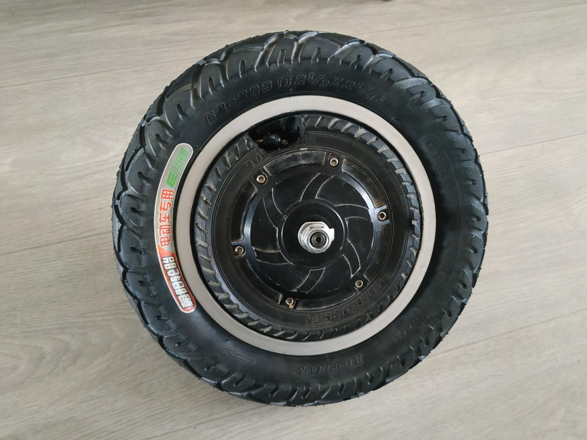

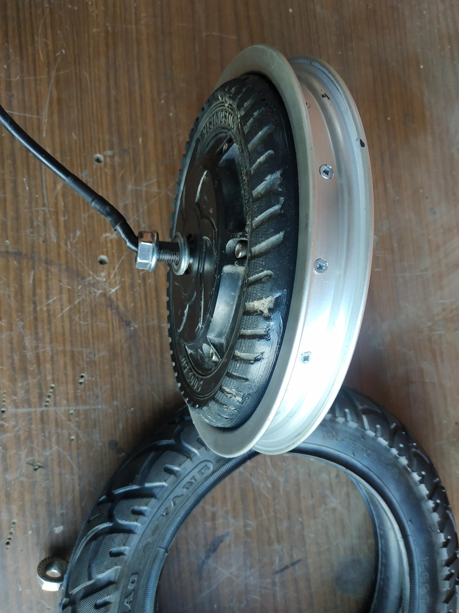

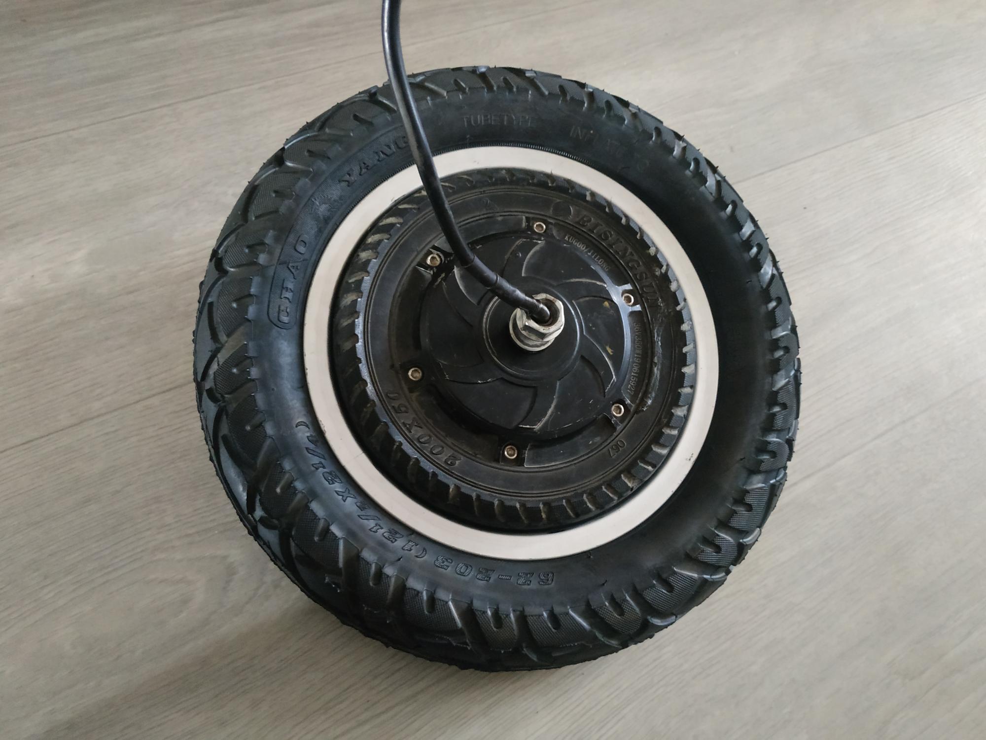

Случайно одел обод от детского велосипеда на 12 дюймов на мотор-колесо от Kugoo S
Скажите, так можно было делать?
Резина должна быть немного изношена. Что бы одеть, пришлось неможко смазать скользким клеем-герметиком. Пока гермет твердел на родной вилке отцентровал обод.  Дальше все видно на картинках.
NexVik
[user]Said[/user],
Отлично получилось. И держаться должно.

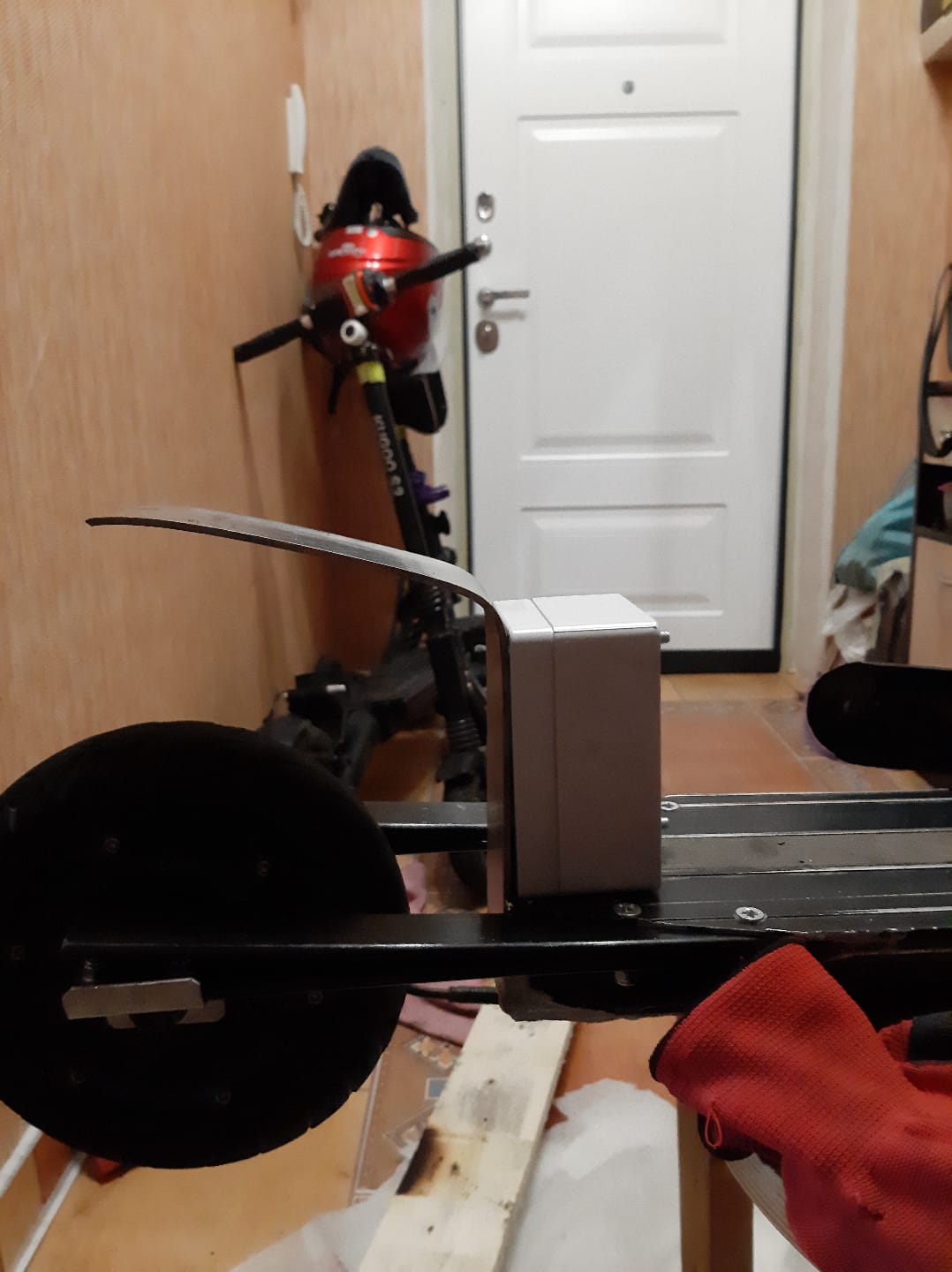

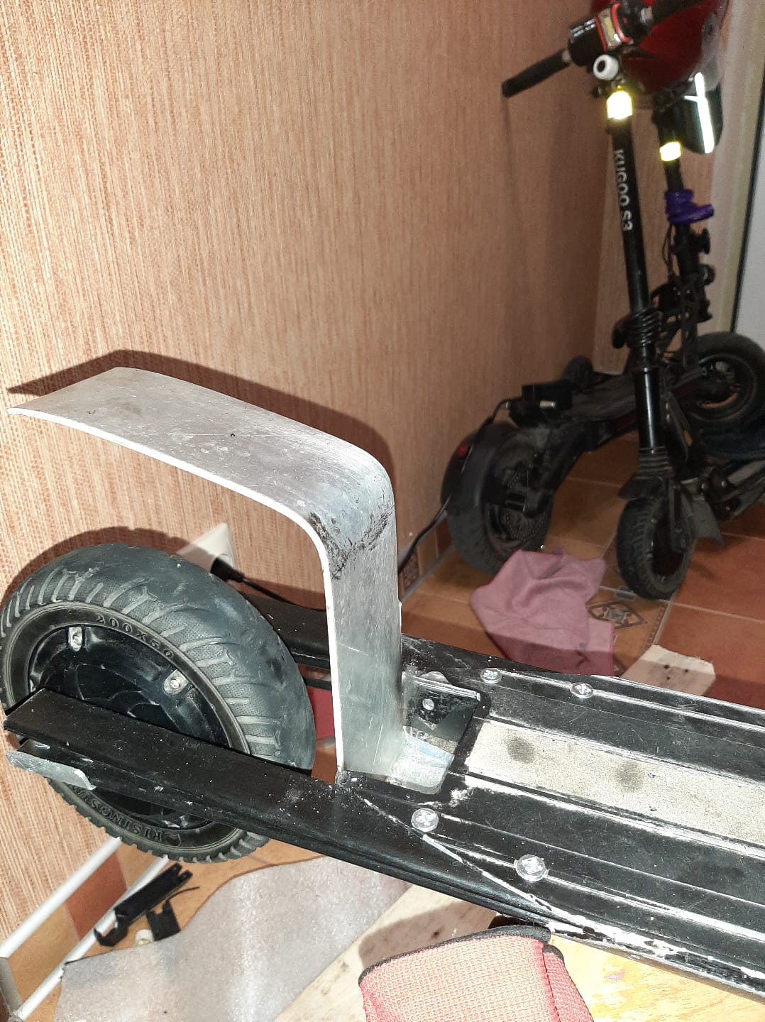

[user]Darv1n[/user], Всем электропривет! Рессоры заказывал на алике,для лука,черные пару брал. Разрезал пополам каждую,и  вставил сдвоенные в( уши ) с каждой стороны. Закрепил на сквозные болты м5 с потаем с верху деки. Зднее мк закреплено только к нижней рессоре,на алюминиевом уголке. Дюральку грел газовой горелкой,потом гнул на деревянном бруске,иначе ломается. Электросхема стандартная ,белый синий черный.   Я не гонщик,поэтому установил  70%на 3 скорости,и  чтобы не насиловать батарею. Батарея с начала была самодельная 10s4p,потом добавил до 13s4p.  Контроллеры по 15 а. Проезжал 15 км ,пока больше не получалось. Мощь сумашедшая. Задняя подвеска отрабатывает отлично,мягко и упруго. Но передняя не расчитана на такие  параметры(хотя и перебрал всю),нужно менять кастер на мой взгляд. Ну и вес увеличился заметно,одной рукой уже не поднимишь.   Коробку для контроллера перенесу на крыло,установлю сиденье, заложил провода для стопака и поворотов,выписал балансир на акб. Но вывод для себя сделал следующий:  достоинство куги-это легкость и простота /дешевизна. Усложняя  конструкцию  ,надо быть готовым  к решению новых вопросов....

Цитата: Вячеслав1970 от 15 Июнь 2022 в 21:03Рессоры заказывал на алике,для лука,черные пару брал.
Какой силы натяжения лук? На фото  такими дубовыми смотрятся. Они под какой вес хорошо работают? ..относительно алюминия, реально, обычные д16т уголки ломались? Вес в цифрах какой стал? Передний аморт как-то дорабатывал? Сорри за шквал вопросов ;)

Вячеслав1970
 Рессоры держат хорошо 90 кг, характеристики китайцы не писали.  Уголки задние между рессорой и мк были алюминиевые, после недели езды сдомались.  Переделал на стальные ,оцинкованнные. Узел ответственный ,нужен прочный материал. Передняя вилка стандартная,поменял втулку шестигранник,смазал и  все
