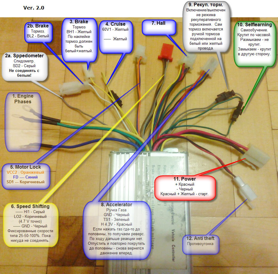

да
Добрый день!
т.к. на контроллере на датчиках Холла нет белого провода (скорость), а на МК он имеется,
нужно ли этот белый провод с МК соединить с серым проводом 2а Спидометр на контроллере?
Виталий40
Цитата: Gulya от 09 Июль 2022 в 11:20
Добрый день!
я думаю что лучше вообще поменять контроллер на тот что уже расчитан на редукторные моторы,этот явно расчитан только на прямоприводные,разьемы у него какие то странные,да и дисплея нет чтоб его настроить,я бы посоветовал поставить такой нормальные адекватные разьемы,есть дисплей с настройками,поддерживает датчики PAS работает с любыми моторами(если разьемы на моторе другие в продаже есть кабель переходник)
Добрый день!
Попытка - не пытка. Через резистор 1КОм я бы попробовал.
Blik86
Цитата: Gulya от 09 Июль 2022 в 11:20нужно ли этот белый провод с МК соединить с серым проводом 2а Спидометр на контроллере?
Не нужно.
