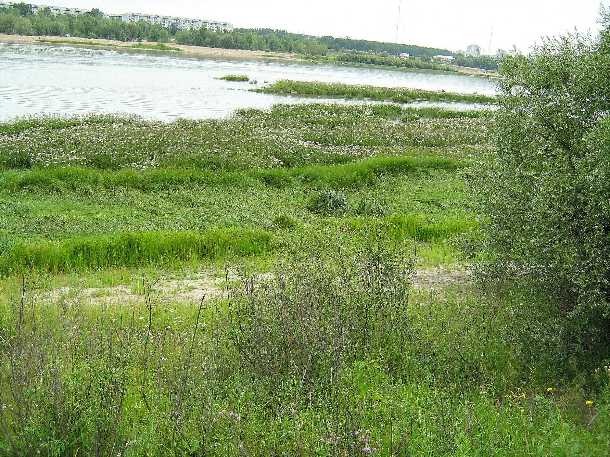

Еду я на своём фэтбайке на рыбалку по высокой траве в заболоченной низине .Каждые полкилометра  останавливаюсь и убираю из заднего суппотрта траву .,чищу цепь от грязи и прилипших водорослей . И спрашиваю себя - 350 ваттный мотор -слабоват для езды по болоту и высокой траве .Если я начинаю помогать мотору с помощью педалей - на цепь тут же наматывается трава и налипает грязь .А если вместо каретки  установить педальный электрогенератор в герметичном корпусе? Тогда цепь не нужна - на неё ничего не налипает и велосипед становится болотоходом

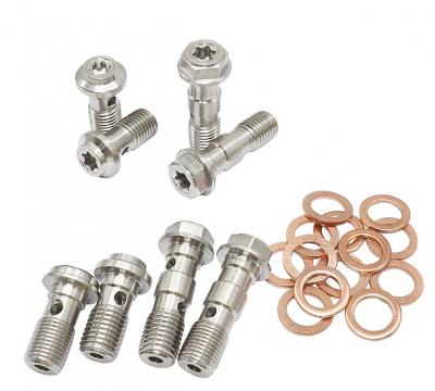

"Зачем электровелосипеду цепь?"
вот прикупил про запас -  ведь на велосипеде кареточник )
