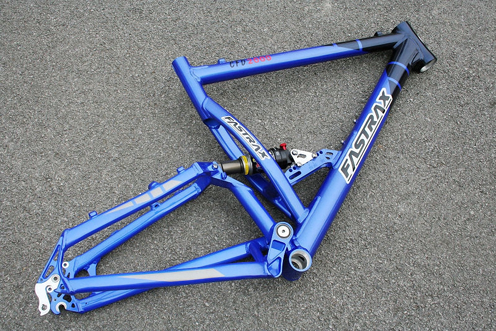

Помогите опознать раму
Автор Весёлый Велосипедист, 24 Янв. 2023 в 18:58

[user]Весёлый Велосипедист[/user], инерция у такого колеса очень большая, вот причина. В обычном велике вообще на движки рассчёта не было. Тяжёлые мотор колёса, хорошие воздушные вилки убивают за пару лет. Друзья опытом делились. Я тяжёлые колёса не использовал, перешёл с лёгких редукторников на кареточники . Не знаю не разрушит ли вообще за пару лет такое колесо заднюю подвеску с обычными, не усиленными перьями. Вам по форуму поискать надо, кто делал подобное. Я здесь плохой советчик.  [user]PaYAlnik[/user], вы в велокомпонентах больше меня сечёте, может подскажете.

амортизатору не важно сколько весит колесо. подрессоренная масса мотора тут приходится на спицы, обод и резину. маятник просто катится на колесе. за счёт более тяжелого колеса по идее должно быть меньше мелких вибраций на маятник. их резина отработает.
это имхо )
Не всё так просто.... И с расположением АКБ и с массой колёса.
Расположение АКБ нет смысла обсуждать без понимания посадки ездока и назначения. Например АКБ на багажнике несколько ухудшает управляемость, но увеличивает нагрузку на ведущее колесо, посему например в снегу едется лучше.
Осложняет заезд в крутые горки, но облегчает спуск. И т.д.
Масса колёса ИМХО осложняет работу аморта. Возможно что мелкие вибрации для аморта не проблема ведь ход маленький, а вот то как тяжёлое колесо на неровностях увеличивает ход аморта и вероятность пробоя... Вот это уже плохо. Плюс сам, мощный и тяжёлый мотор, своей динамикой даёт большую нагрузку на всю заднюю подвеску.
А старые рамы, даже идеальные снаружи неизбежно несут в себе усталостные деформации и даже микротрещины. Особенно алюминий подвержен.

Без шуток. Нюансы работы демпферов продвинутых амортов заметны, когда неподрессоренная масса минимальна, т.е. колесо под действием пружины после съезда с очередного бугра может быть отжато быстро. Гиря, с одной стороны, замедляет отскок, а с другой, согласно закона сохранения импульса, - увеличивает толчок, который "долетает" до подрессоренной части, включая наездника. Так что никакая более жесткая пружина не требуется по сравнению с безмоторным колесом. А вот ощущаться подвеска с мотор-колесом при одинаковой жесткости пружины будет намного более "деревянной".

Могу предположить что из-за инерции. Например когда проезжаю лежачего полицая на веле без мотора, то проскакиваю без пробоя подвески. Если на этот же вёл ставлю колесо с тяжёлым мотором, то при той же скорости пробивает и меня аж подкидывает. Вобщем аморт не справляется с колебаниями тяжёлого мотора. Ещё хуже эффект на выпуклой зебре. Или ледяном копытинге. Вел просто колбасит.
При этом заметил, что если на багажник кладёшь 10-15кг груза и компенсируешь вес давлением в аморте, то неприятный эффект от мотора снижается.
Сразу отвечу на вопрос, а если без груза на багажнике поднять давление в аморте? Тогда вел скачет и комфорт стремиться к нулю....от короткоходного подвеса толку чуть.

Потому, что эффективность работы подвески зависит от соотношения неподрессоренной массы и подрессоренной.

Вообще, "диваны" - это 160+ хода. Кантрийные подвесы на 80...100 мм в принципе для другого придуманы. Длинноходы, в принципе, тоже, но там, хотя бы, в силу меньшей жесткости, толчки меньше передаются.

Аморты разные были, но дорогие не показали себя... Т.е. бесполезная трата денег и высокая вероятность поломки. Просто пружинки очень хороши на единичных препятствиях и малых скоростях, но не годятся для  периодических препятствий и больших скоростей. Так что остановился на бюджетных китайских воздушках. Сантуры, днн, и т.п. в районе 5 -7тыс. р. Или Монарх... Он конечно золотая середина, но цена великовата для постоянного использования.... Дохнет, особенно зимой.
Конкретно.... Да там не конкретно, а скорее общее ушатывание шарниров . Ещё ребята, которые ездят покруче меня, столкнулись с поломками перьев когда пытаются сделать из старого своего вела ебайк.
Просто не новый вел, долго как ебайк не ходит. Или надо искать что то ломовое. С мясистой рамой и задним треугольником, а самое главное с большими промподшами в шарнирах. И точно не брать ни чего с игольчатыми подшами. Намучались мы с ними и так и не решили проблему.

Ну что значит бесполезно.... Полезно конечно, но цена вопроса! Педальный вёл не испытывает таких нагрузок и редко разгоняется до скоростей ебайка, потому даже изящные конструкции ходят по многу лет. А на ебайках нагрузка выше, причём есть нагрузки под которые вёл вообще не расчитан. Потому ИМХО надо брать что то из неубиваемых доноров типа ДХ, ФР... Если это бу. Там и подвеска выдержит и рамы прочные. При этом это всё реально работает даже на крупных неровностях.

В основном трещина тонкостенных перьев в районе перемычки. У некоторых перо в районе дропов, по сварному шву вроде.
Рекомендовать конкретику не возмусь. Раньше я не увлекался электро, точных моделей не помню. Но из тех что люди по 10+ лет пользовались, ко мне приезжали на конах, норках.
Сам владел шорной Норкой. Реально неубиваемый при обычной езде аппарат даже под наездником весом 100+. Но минус -вес вела. При этом имхо, чем легче рама, тем меньше она подходит под электро для длительного пользования. Неспортивного естественно....

Я приобретал на алике вот такое чудо 10 лет назад, жива до сих пор.
Трубы толстые, а дропы на маятнике толщиной в 7мм.
Что-то типа такого нужно выбирать.
