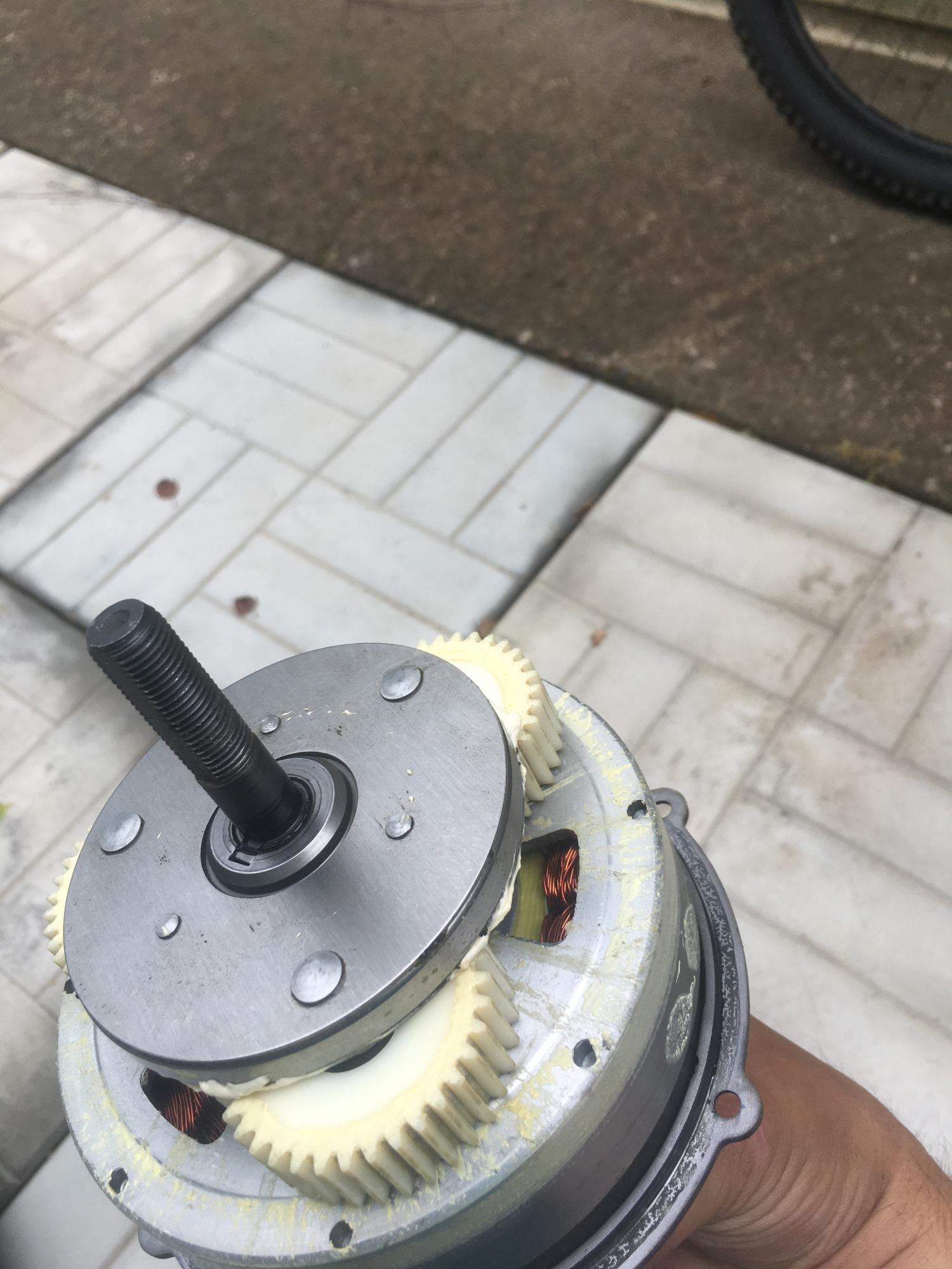

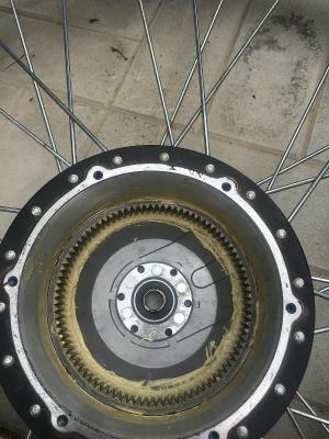

Виталий40
в поисках избавления от уже порядком надоевшего звона вскрыл мотор,увидел такую картину
шестерни мотора в своей рабочей части практически сухие,смазку равномерно разметало внутри корпуса мотора вдоль всей кольцевой шестерни,пальцометром акуратно собрал всю смазку внутри корпуса мотора,смазаз шестерни на самом моторе,и шестерню в корпусе,собрал,прокатился,звук пропал.Отсюда мораль,почаще проверяйте смазку в редукторе,пробег 1700км...
denon480
Цитата: Виталий40 от 30 Июнь 2023 в 15:01звук пропал
Это ненадолго, её опять раскидает

Виталий40
и что с того? 1500км было тихо,посмотрим как долго будет тихо теперь,надо будем еще смазки добавлю,не вижу проблемы
