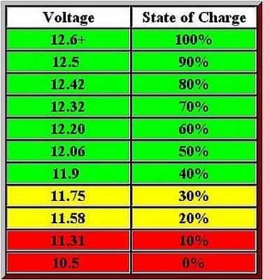

Повесить нагрузку на АКБ в 1/10 ее емкости, засечь время за которое на батарее будет достигнуто напряжение соответствующее 100% разряженной батареи. (Для свинцовых 12ти вольтовых вроде как 10.8В). Перемножить полученное время и размер нагрузки в амперах, получаем емкость. Пример АКБ разрядилась до 10.8В нагрузкой в 5А за 2 часа, результат 5А*2часа=10А/ч
или
Вариант 2.

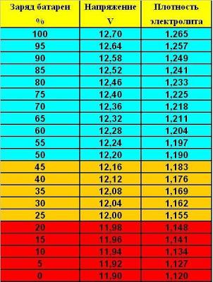

Повесить нагрузку на АКБ в 1/10 ее емкости, засечь время за которое на батарее будет достигнуто напряжение соответствующее 100% разряженной батареи. (Для свинцовых 12ти вольтовых вроде как 10.8В). Перемножить полученное время и размер нагрузки в амперах - это промежуточный вариант. Далее снять нагрузку, дать напряжению на АКБ подняться пока не устаканиться. Посмотреть на таблицу и понять какому проценту разряда соответствует это напряжени
или
(тут еще надо выяснить какая таблица правильная)
Теперь считаем, промежуточный результат делим на проценты из таблицы сколько заряда вытянуто (не путать с % оставшегося заряда) и умножаем на 100  - получаем реальную емкость АКБ.
Пример:
Пример АКБ разрядилась до 10.8В нагрузкой в 5А за 2 часа. Через несколько минут после снятия нагрузки напряжение устаканилось на напряжении 12.25В, смотрим на таблицу (пусть на первую), это напряжение соотвествует 65% оставшегося заряда, значит выкачали нагрузкой 35%. Результат 5А*2часа/35%*100=28.57А/ч
Согласитесь, что результаты 10А/ч и 28А/ч слишком уж разные, поэтому и спрашиваю - какой вариант расчета реальной емкости АКБ правильный?!

Какой смысл умножать на "что-то" из таблицы? Что реально взято из батареи, при разряде до нижнего порога по напруге, то и результат. Вам ведь реальные А/ч необходимы, те что можно в дело пустить, а не на лампочку в 5, 10 ватт. Хотя кому что нужно. Может у вас фонарик, а не самокат.

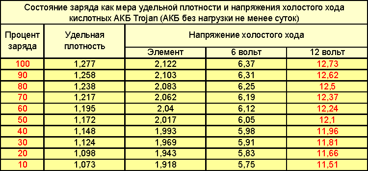

Во еще табличку нашел
Обратите внимание что вверху таблички написано "АКБ без нагрузки не менее суток"!
Вообще как я понял, то нет строгой зависимости НРЦ от степени заряженности АКБ, он зависит от плотности электролита, а он может иметь разброс на разных АКБ +-0.02 очка в зависимости производителя, для какой климатической зоны произведен, сколько выкипело воды...
И вообще исходя из выше сказанного, и того что НРЦ полностью заряженных АКБ тоже разнятся, получается что никак нельзя утверждать, что вот верхняя планка до которого можно заряжать АКБ, вот нижняя планка до которого можно разряжать АКБ... Как говорится все АКБ индивидуальны, и чтоб их правильно заряжать (и разряжать) нужен таки процессорный контроль...

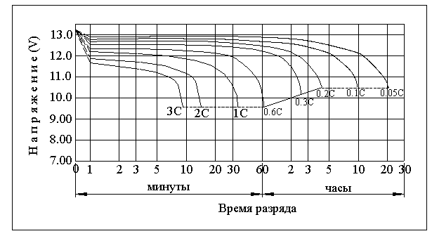

Правильно поняли. Но решения вопроса не увидели. А он есть и лежит на поверхности.
Ответ:  Пользуйтесь разрядными кривыми для свинцово-кислотных акб.
Зная ток и время разряда можно легко пересчитать какая номинальная (ГОСТовская) осталась в акб.
"С"-ёмкость акб. Всё остальное понятно. Как видите, для одного и того же акб, при разных токах разряда время будет разное. Но данные зависимости справедливы для любых кислотных акб, любой ёмкости.

Фактическую емкость 20-часового разряда Сф  определяют путем разряда батареи постоянным током Iн  до Uк 10,50 В (см. 9.1). Фактическое время разряда, ч, используют для проверки Сн
Iн это что? номинальный ток? чему он равен? 1/10 емкости?
То есть чтобы вычислить фактическую емкость АКБ 75Ач, нужно разряжать батарею током 7.5А до касания напряжения 10.5В? и считать время? например, батарея разрядиться с 12.9 до 10.5В током 7.5А за 8ч..
какая емкость у акб получается? 60Ач?
