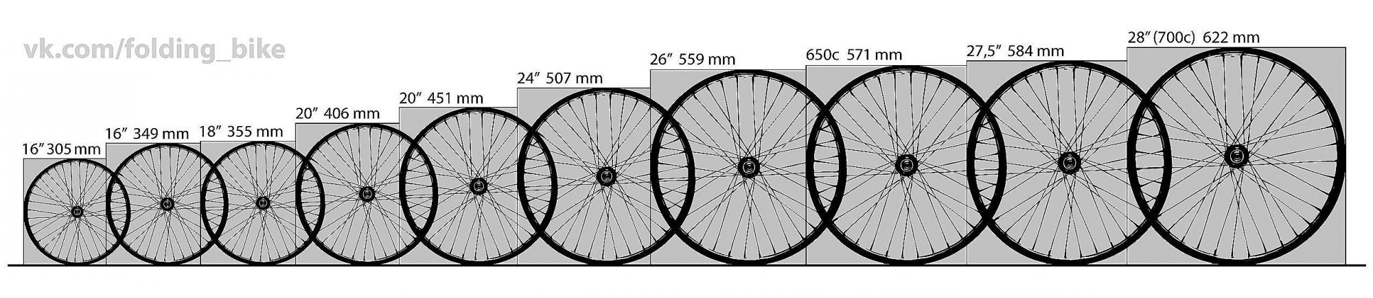

Доброго времени электроманьяки, соратники и тд и тп! Возник вопрос, как соотносятся размеры мото и вело ободов (колес). Например у меня есть мощный но достаточно легкий алю обод от БМХ 20" (вело). Как мне на него подобрать покрышку? Гугл не помог, не забанили, просто ничего не могу найти по этому поводу. Спасибо. Должна же существовать какая-то таблица? Неужели никто не ставил на велообод - моторезину?

Миллиметры делите на 25,4 и будут дюймы мото-ободов, т.е. посадочный размер покрышки.

У меня на самокате 20" велообод и 16" мопедная резина слик.

На моём электровелосипеде стоит сзади мопедная покрышка Петрошина 16"*2,5, на велоободе, шириной внутри около 30 мм. Пробег снизился конечно и накат. Обод BMX 20"

Тоже ищу на 20" БМХ колеса резину пошире и повыше, чтоб было помягче за счет объема и меньше шансов проколоть. Обод 20" ширина посадочная внутренняя  ~30-32мм. По прикидам влезает точно 2,4 ширина или чуть больше, до 65мм и по высоте можно 1-1,5см добавить (по радиусу, х2). Я так понял мопедная 16" Л-264 по внешнему диаметру 528мм это выше на 20мм чем вело 508мм и по ширине 63мм, а посадочное у неё 16" то есть 406,4мм как посадочное в вело? На БМХ раму должны влезть?

На 26" велообод подходит 22" моторезина. Только запихнуть ее туда проблема. Резина толстая. Я одевал на обод полуфэт 26", он шире.
