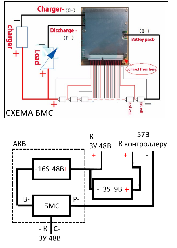

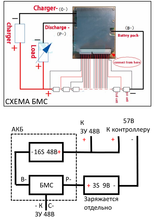

Нужна помощь умных людей, боюсь спалить бмс.
Есть батарея 48 Вольт, под управлением бмс (схема бмс на рисунке). Я хочу последовательно к основной батарее добавить 3 ячейки (без бмс, просто ячейки). Заряжаться эти дополнительные ячейки будут отдельно от батареи с бмс.
Я нарисовал схему возможного подключения, но боюсь (почти уверен) что в ней есть косяки. Меня смущает, что при таком подключении, бмс будет находиться в цепи с напряжением выше её рабочего. Не повредит ли это ей? Нужно ли сюда подключать защитные диоды? Понимаю, что самый безопасный для бмс вариант это подключать её только для заряда, а для разряда исключать из схемы. Но не хотелось бы так делать, это не удобно.
Leili Enduro ebike, Magic Pie 3, 16s2p Lifepo4, Infineon 4 12 FET.
[user]arktel99[/user], Вроде все норм, но я бы включил бустпэк в разрыв плюса, а не минуса...

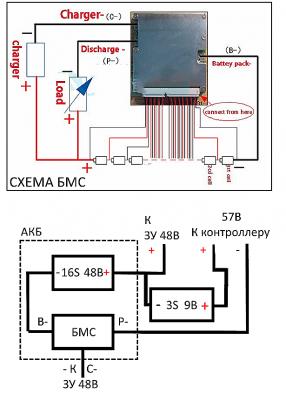

arktel99
ИЛС, Вы имеете в виду так?
Не повредит ли это бмс? Ведь в этом случае она будет подключена к батарее 19s вместо 16s, то есть напряжение на ней будет выше на 10 Вольт. Или нужно посмотреть на какое напряжение рассчитаны ключи, которые в ней используются, и если напряжение не превысит их номинал, то всё нормально?
[user]димондиман[/user], Да, похоже, но у меня только одна батарея с бмс, вторая без.
[user]arktel99[/user], да, именно так.
Насчет повышенного напряжения БМС - переживать не стоит. Вернее стоит, когда речь идет об обратном напряжении при србатывании ключей Бмс.
Думаю, они рассчитаны минимум на 75В. У вас вряд ли будет больше, на нижнем пороге (40+27=67В)
