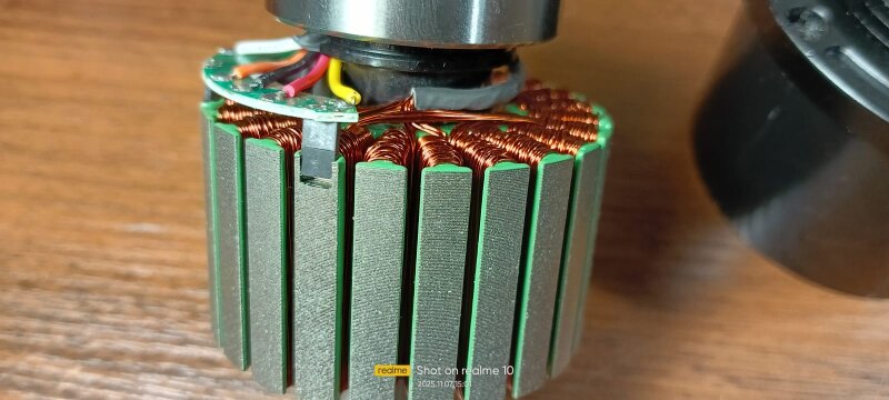

Оказалось не просто выдрать статор из ротора - магниты крепко держат.
В этом моторе диаметром 83мм 28 магнитов.
Вытаскивал крючком - загнутой головкой спицы.
По оранжевому проводу нашёл неисправный датчик вот он средний.
Ещё раз проверил в сравнении все три датчика, водя по ним магнитом - действительно средний не реагирует.
Плата отделилась - датчики легко вышли из своих гнёзд, мотор-то новый.

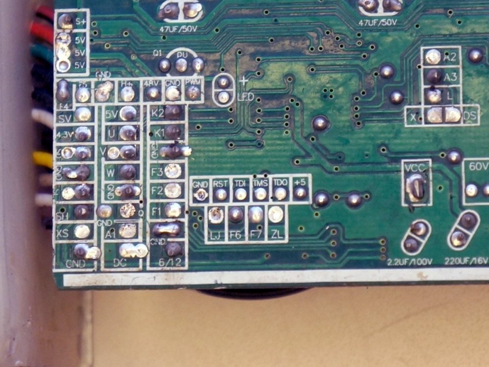

М-Велосипедист
У бело контроллера не мог найти выводы для датчика PAS...
И вот что умные люди посоветовали:
<< Вход от PAS сенсора - ZL.
Ещё два провода это питание датчика Холла - можно взять их с ручки газа или с питания датчиков в колесе - это ещё лучше!
Там один провод красный - это примерно +5 вольт или чуть ниже.
Второй провод чёрный - это GND, "земля" или общий провод.>>
Наш Telegram https://t.me/velokometa
Критика моей личности  выделена в две отдельные темы - прошу не мешать общению в других  технических темах
https://electrotransport.ru/index.php?topic=68949.0
М-Велосипедист
1. Датчики Холла от колеса - выводы U, V, W.
2. Датчик Холла в рукоятка управления мощностью - SD.
3. Низкий уровень тормозного сигнала - SL. (Если подключить датчик Холла вместо тормозной рукоятки, то будет ПРОПОРЦИОНАЛЬНЫЙ тормоз, можно колесом тормозить, если оно директ-драйв или редукторное без обгонной муфты).
4. Высокий уровень тормозного сигнала - SH.
5. Самообучение - "6/12" на GND.
6. Трехпозиционный переключатель мощности - K1, K2, GND (по умолчанию замкнуто K2-GND).
7. Круиз-контроль - Q (замкнуть на GND).
8. Спидометр - "S+".
Остальные функции не распаяны, но должны быть на вот этих местах:
9. Задний ход - A1 (замкнуть на GND).
10. Вход от PAS сенсора - ZL.
11. Тормоз с блокировкой колеса - DC замкнуть на +5 вольт. (Cработает в движении).
12. Для подключения внешнего дисплея используются выводы F4 (TX), F5 (RX). Значит, кроме всего прочего, можно подключить цифровой курок: FH-181, GT-100 и подобные.

serg247
Третий пункт требует дополнения. "Пропорциональное" торможение в частности. Низкий тормоз лишь отключает мотор. Если не включена рекуперация замкнутыми контактами X и DS.
