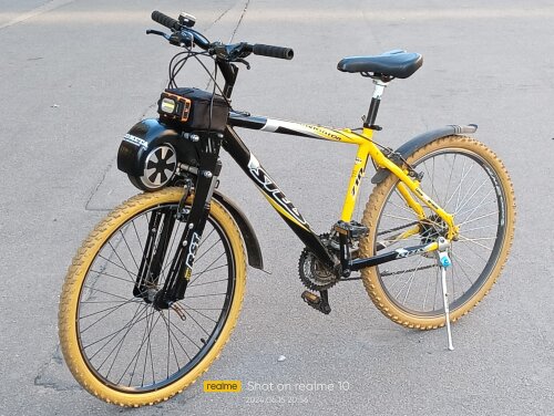

- Скажите на 29-ом колесе фрикцион  будет работать?
- Да, диаметр колеса велосипеда никак не влияет на работу фрикционного привода.
- Спасибо за ответ, только непонятно почему так, ведь условное (это же шестерёнки, но всё же) передаточное число будет другое.
- Колесо велосипеда сателлит, ну или равноплечие качели  с передаточным 1:1, как бы велики не были плечи качелей, они равны и усилия передают без изменений...
А  вот диаметр фрикциона влияет на момент и скорость.
Можно считать, что фрикцион катится прямо по дороге, промежуточное велоколесо кинематически влияние не оказывает ...
