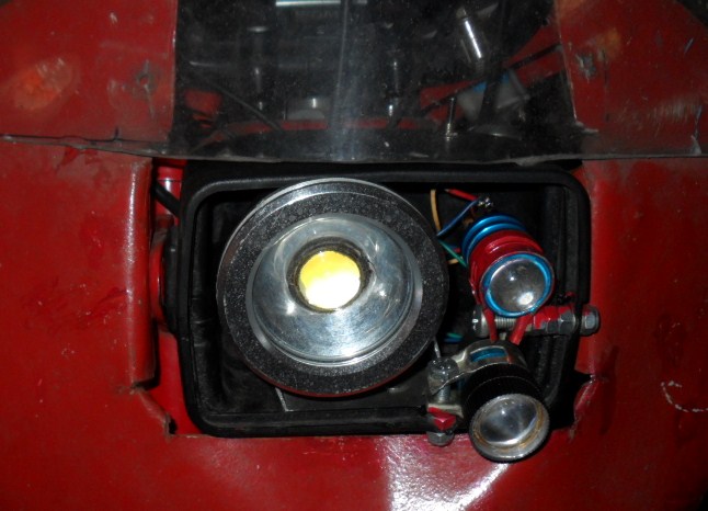

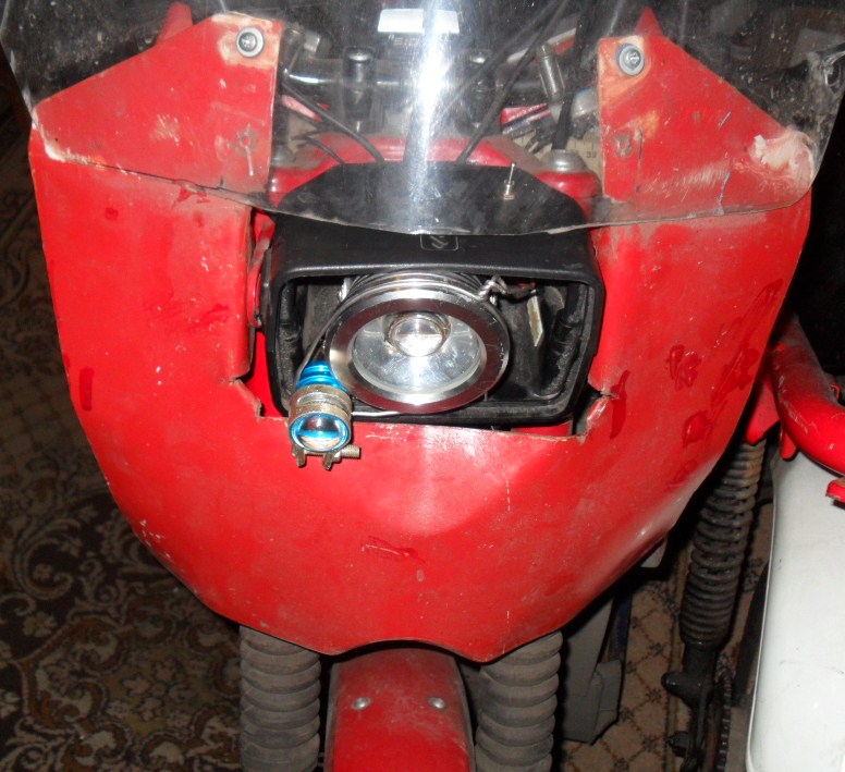

Настала осень темная,и оказалось,что фара на лампе накаливания недостаточна совсем.Востановил 10Вт диодную,добавив ближний свет.Как-то так получилось:
Добавлено 23 Сен. 2014 в 13:24
Выключатель дальнего света поставил прямо на фару:

Собрал ночной габарит из 36шт светодиодов,нарезаных по три штуки с ленты,по 6 блоков.Собрал последовательно,типа на 72В,для снижения яркости,но все равно прилично светит.

Добил фару-теперь два светика с линзами в одном пятне сфокусированы,и 10Вт общий свет.
