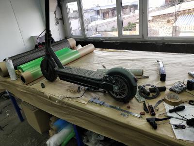

В общем в прошлую весну взял m365, откатал 1700км до зимы, почти сразу прошил, поставил 10 покрышки и кайфовал весь сезон добираясь до работы и обратно, а также рассекая по паркам, лесам и т.д. после сезона сформировались требования к технике, чем я хочу пользоваться в будующем, а именно увеличение скорости (35-40 здравый предел) и максимальное увеличение пробега на одном заряде (к слову ноги не устают, т.к. бегаю и вообще люблю активный отдых :-) )
Тянул конечно долго но под конец зимы прикупил всетаки бу м365 и потихоньку начал проэктировать-моделировать.
Сразу скажу, сяо делается для себя, не комерция, планируется два одинаковых.

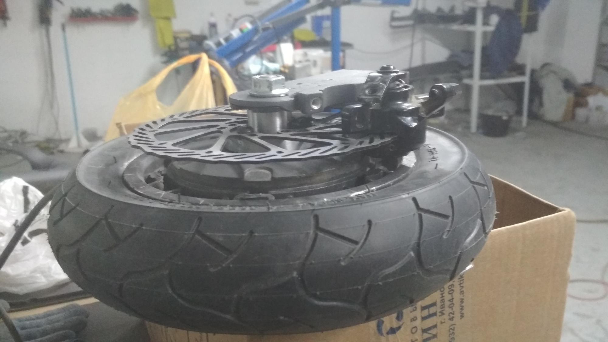

Дальше встал вопрос с наличием механического тормоза, т.к. я катаю максимально активно( банихопы и т.д.) то наличие механики критично важно.
К слову об отсутствии подвески у сяо скажу так- я просто кайфую от того микроконтроля который предоставляет сяо! Для активной езды по любой поверхности (кроме гравия) достаточно 10 покрышек с 2.5- 2.7 атмосферами и работы ногами, а отсутствие подвески дает стабильный дорожный просвет (не особо высокий) и отличное чувство дороги :wow:

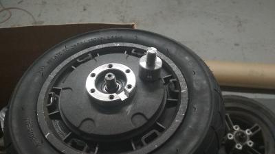

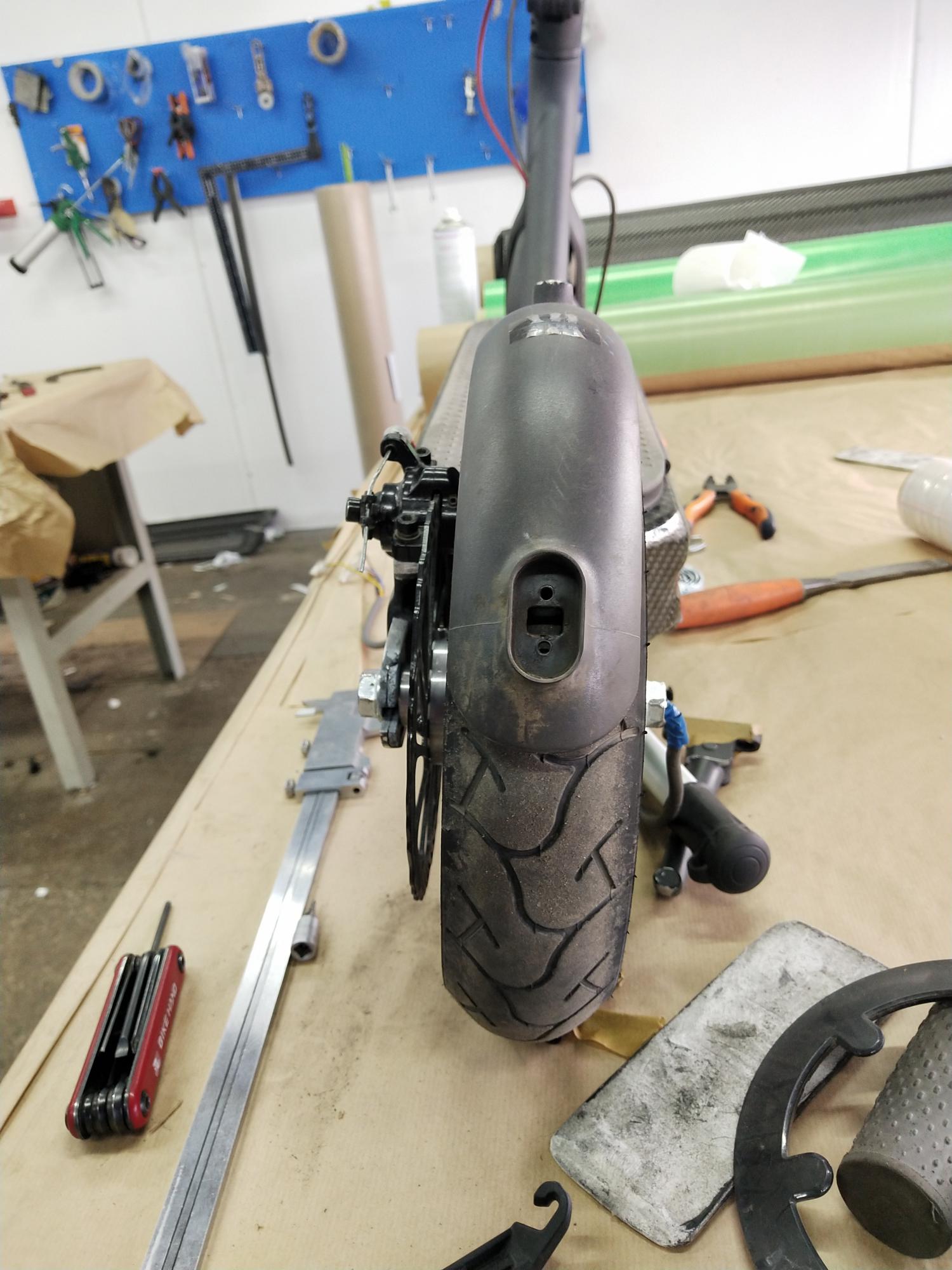

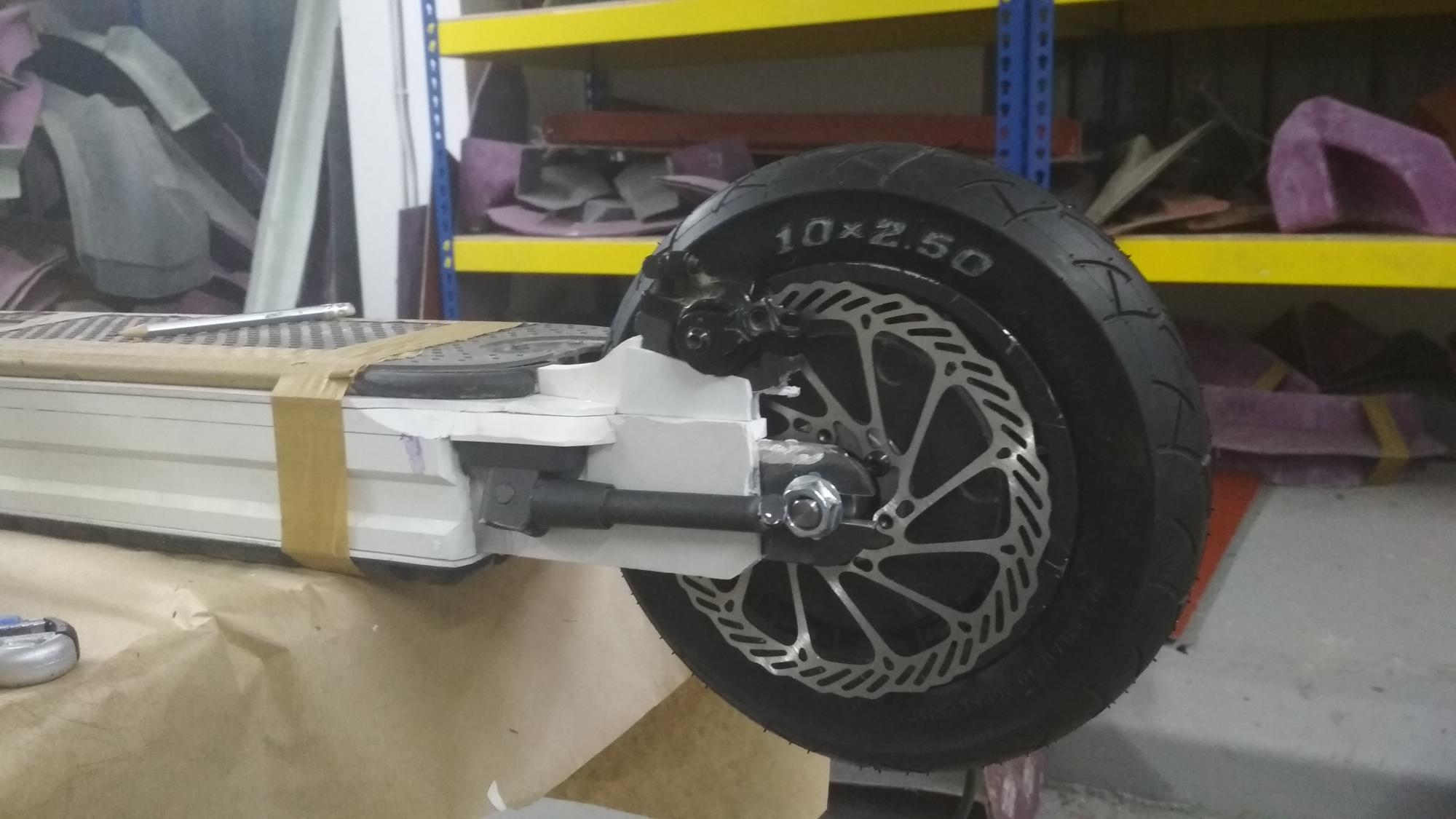

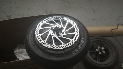

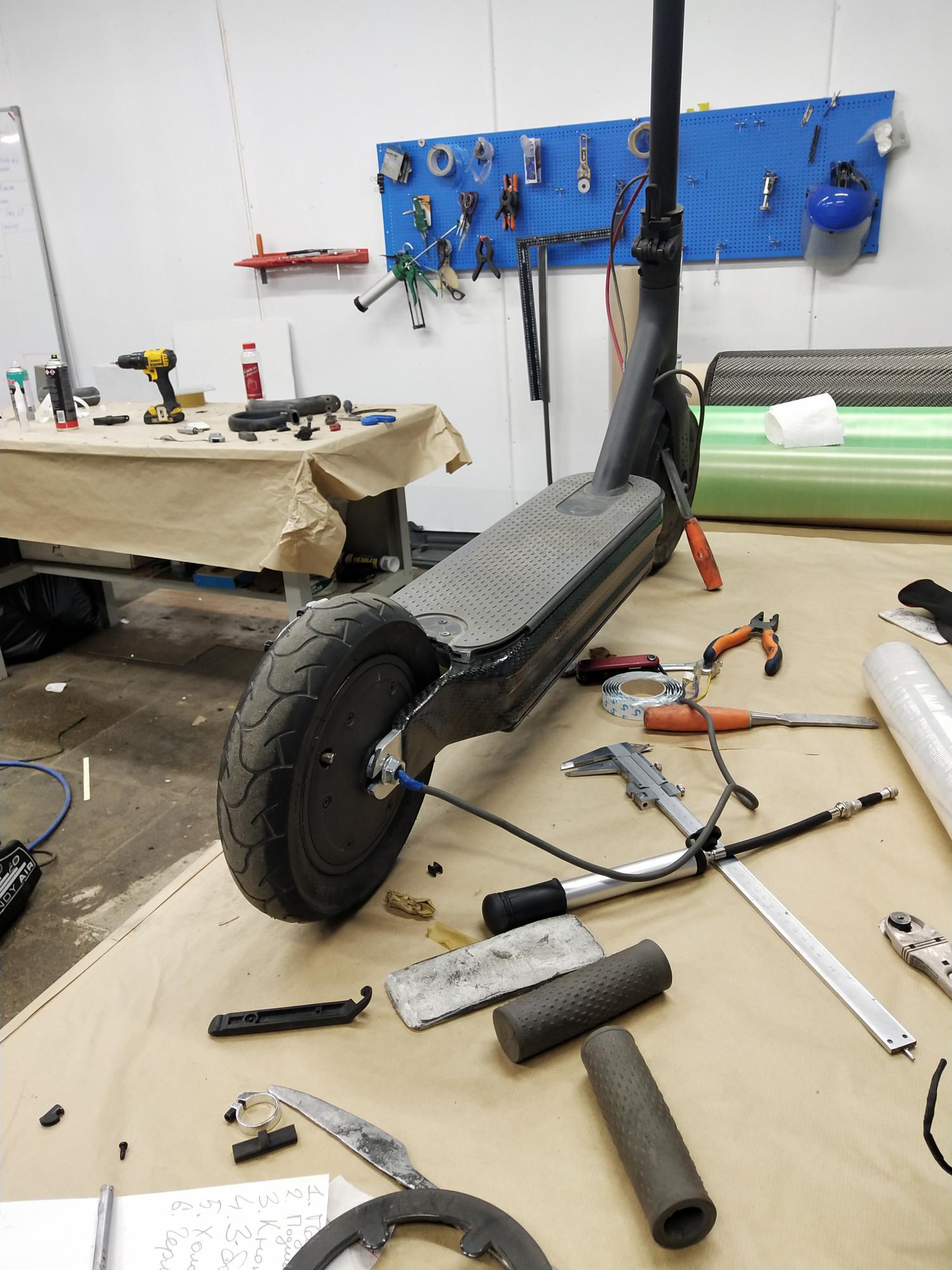

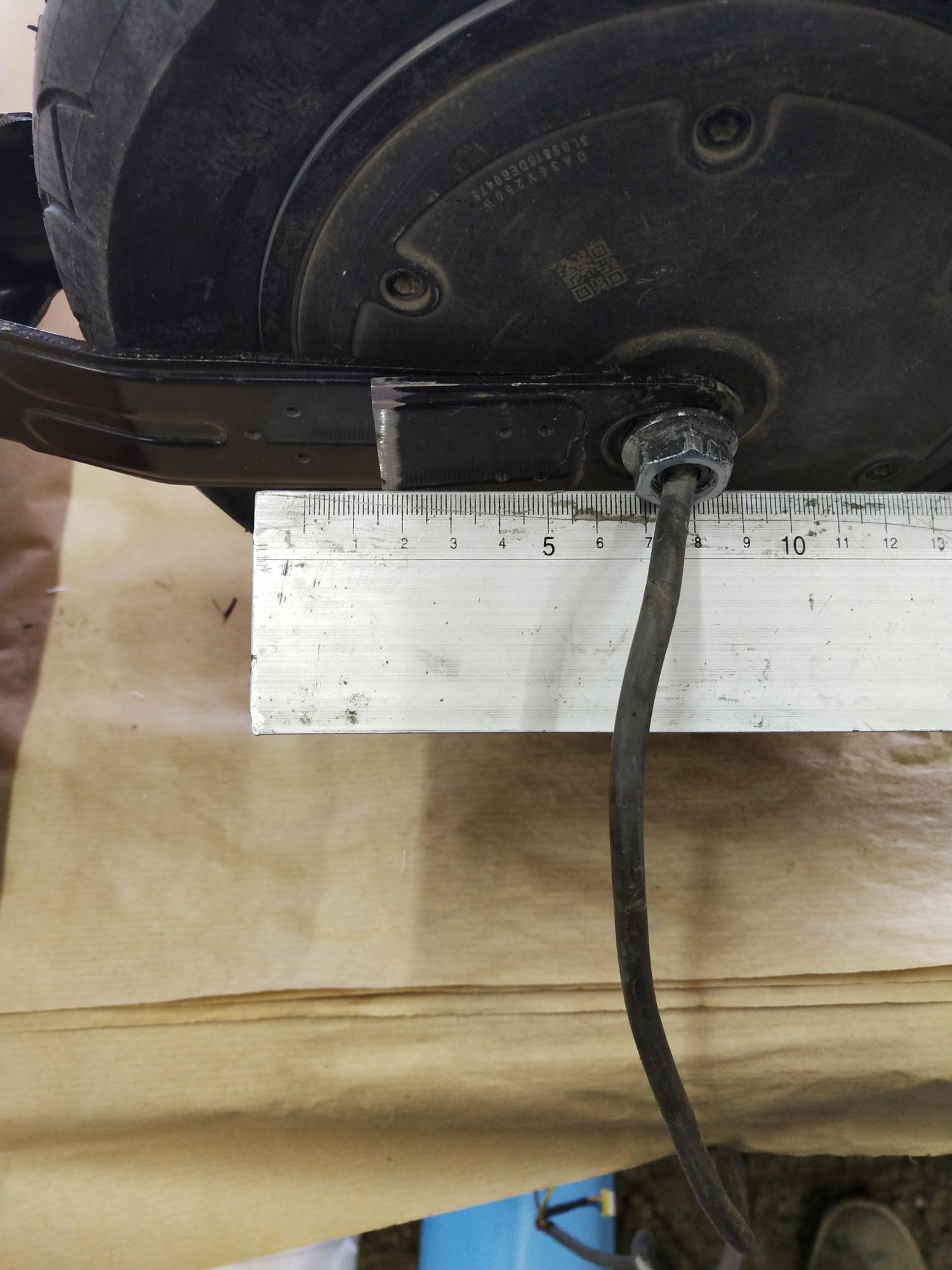

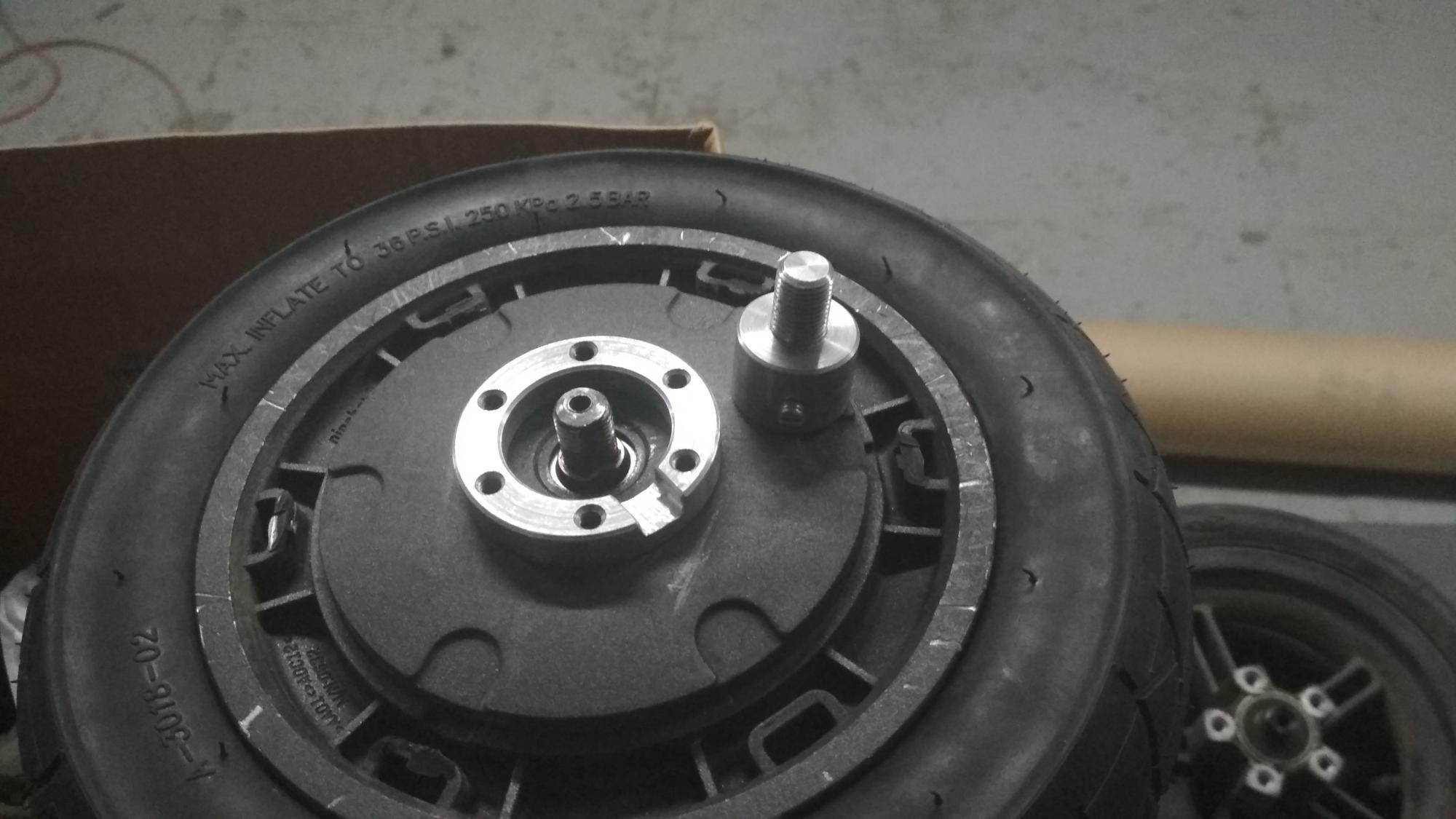

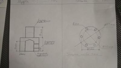

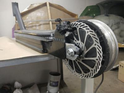

Много чего выдумывал с тормозом и пришел к единственому решению, далее заказал у токаря проставку под тормозной диск и удлинитель оси колеса

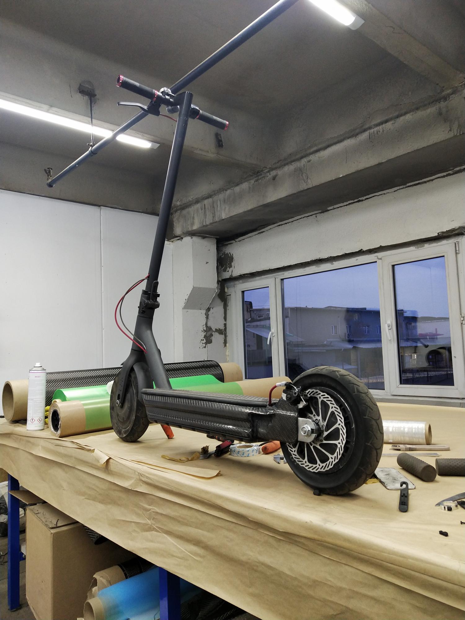

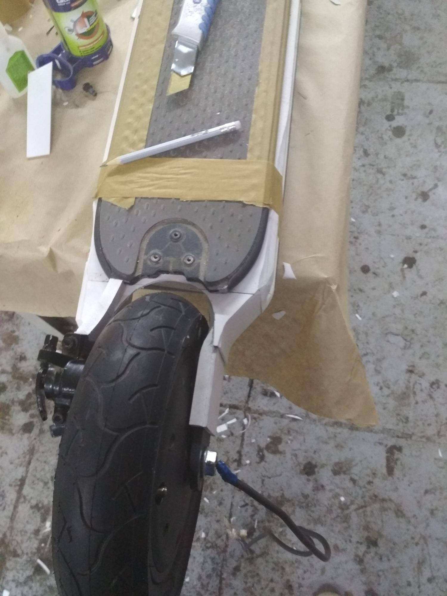

Сборка заднего колеса и подготовка дропаутов и опоры заднего тормозного супорта для использования как закладные

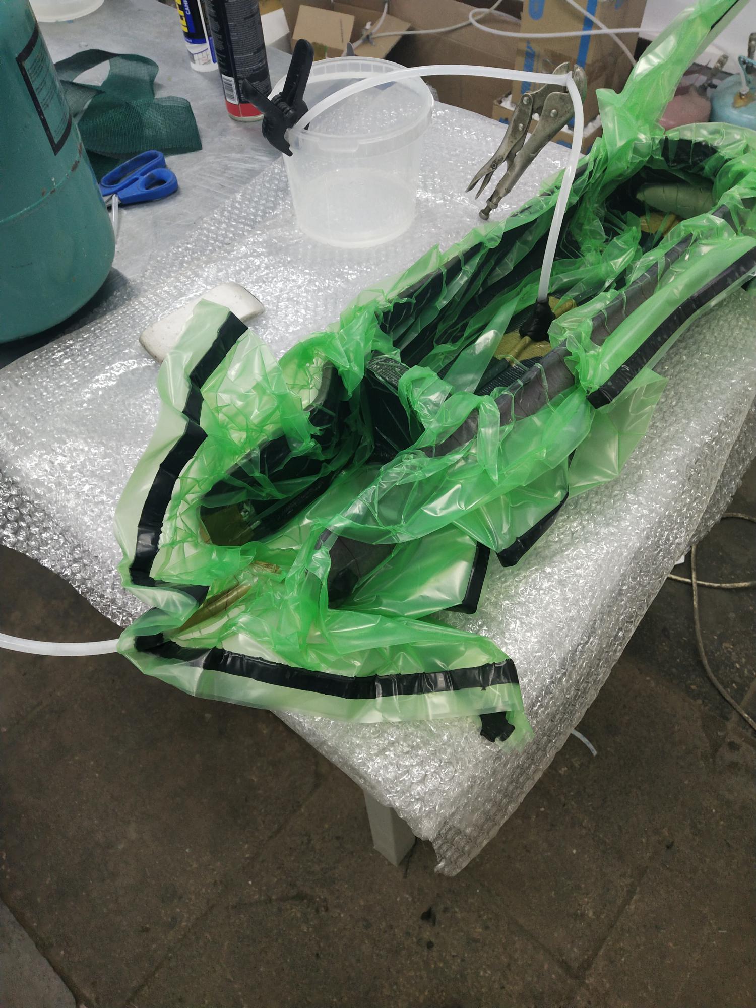

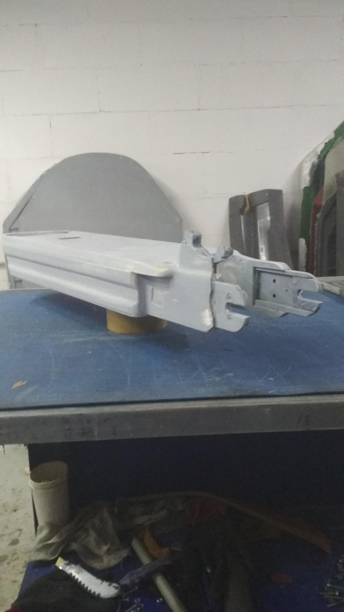

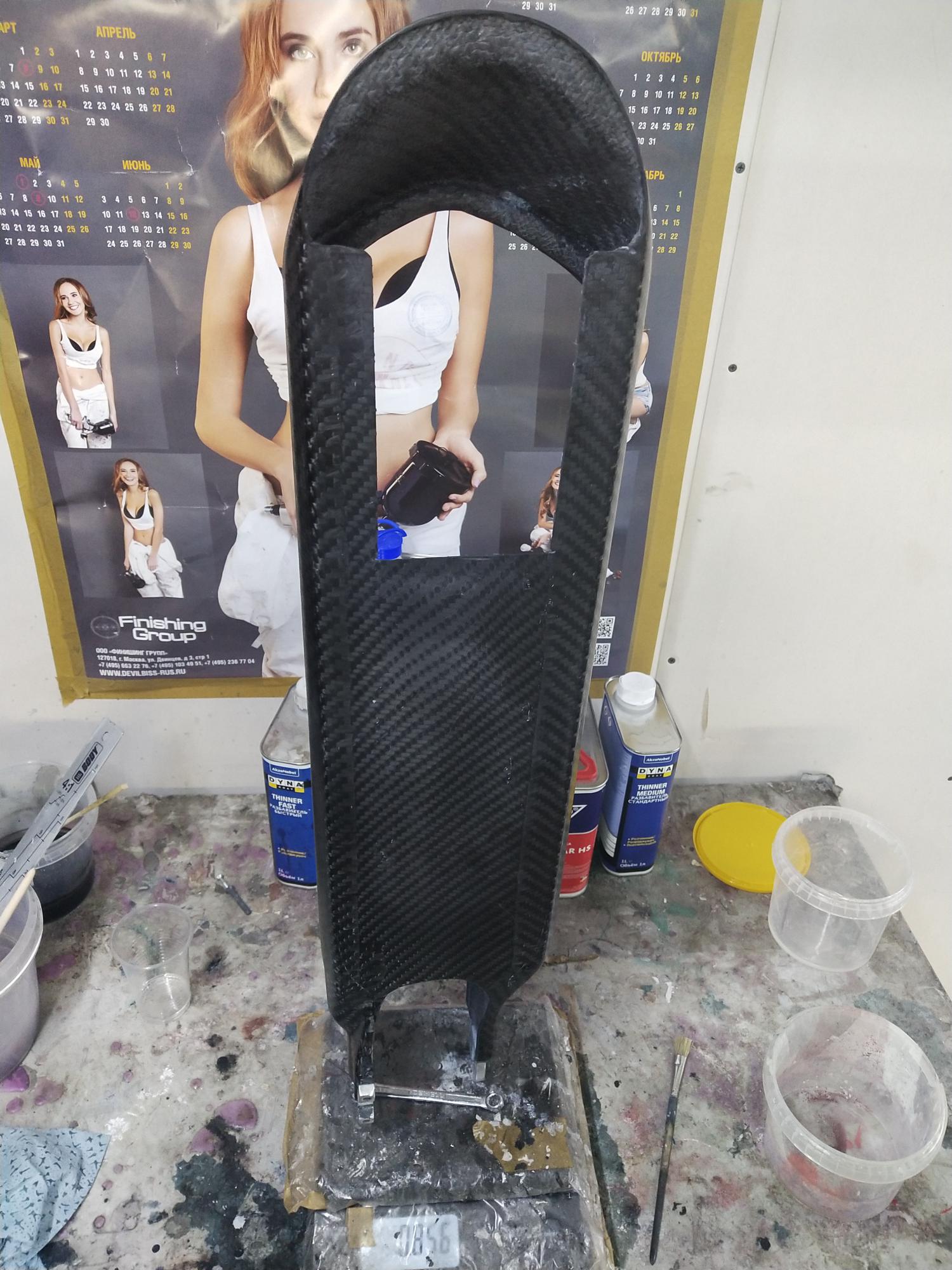

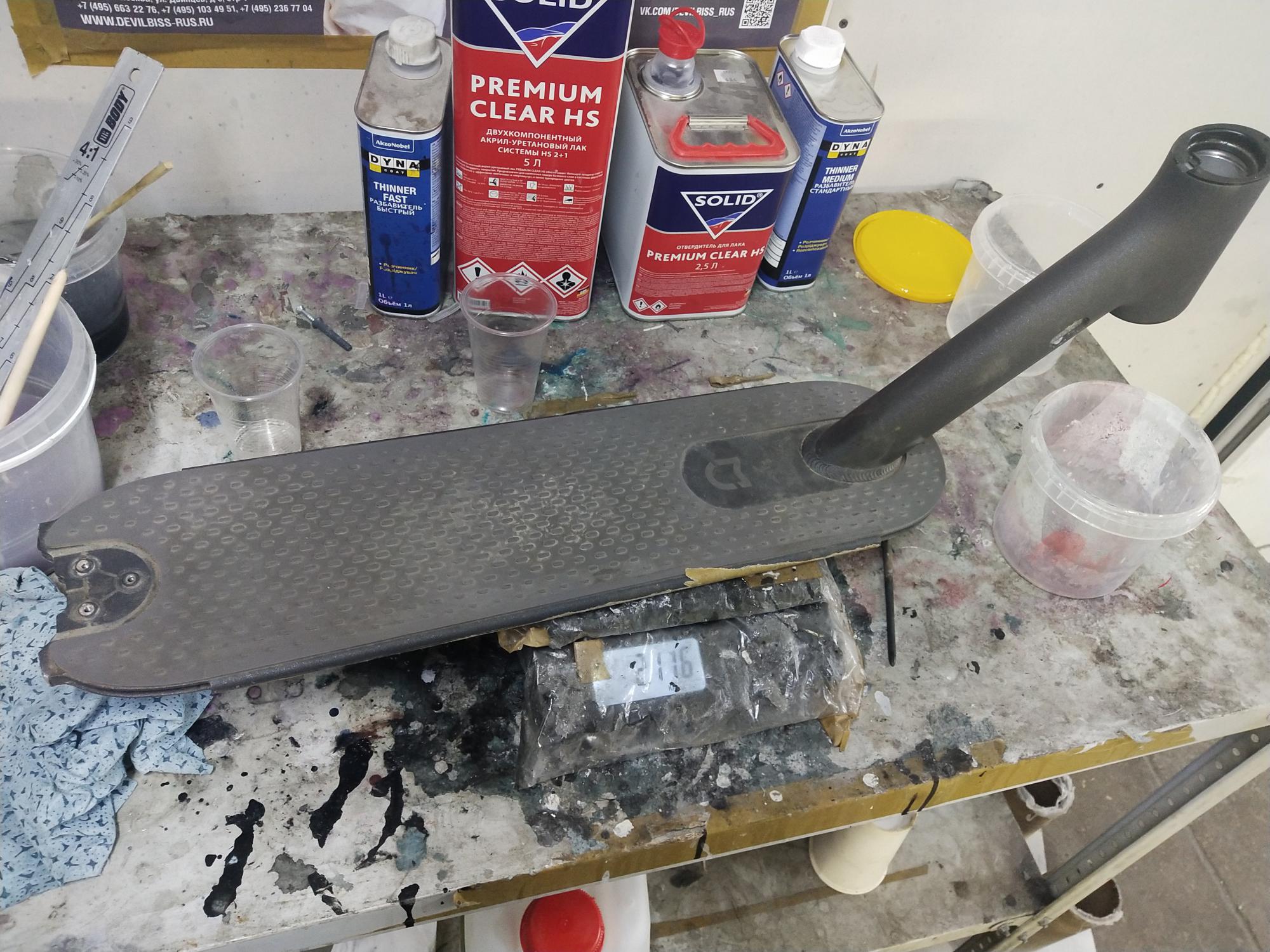

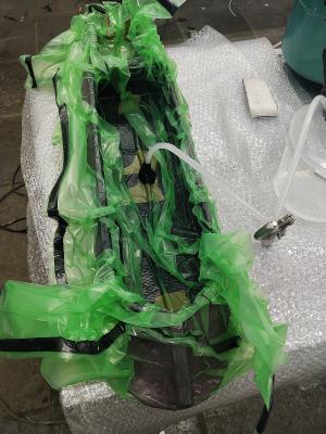

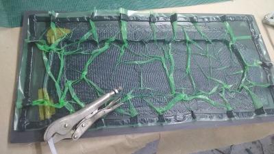

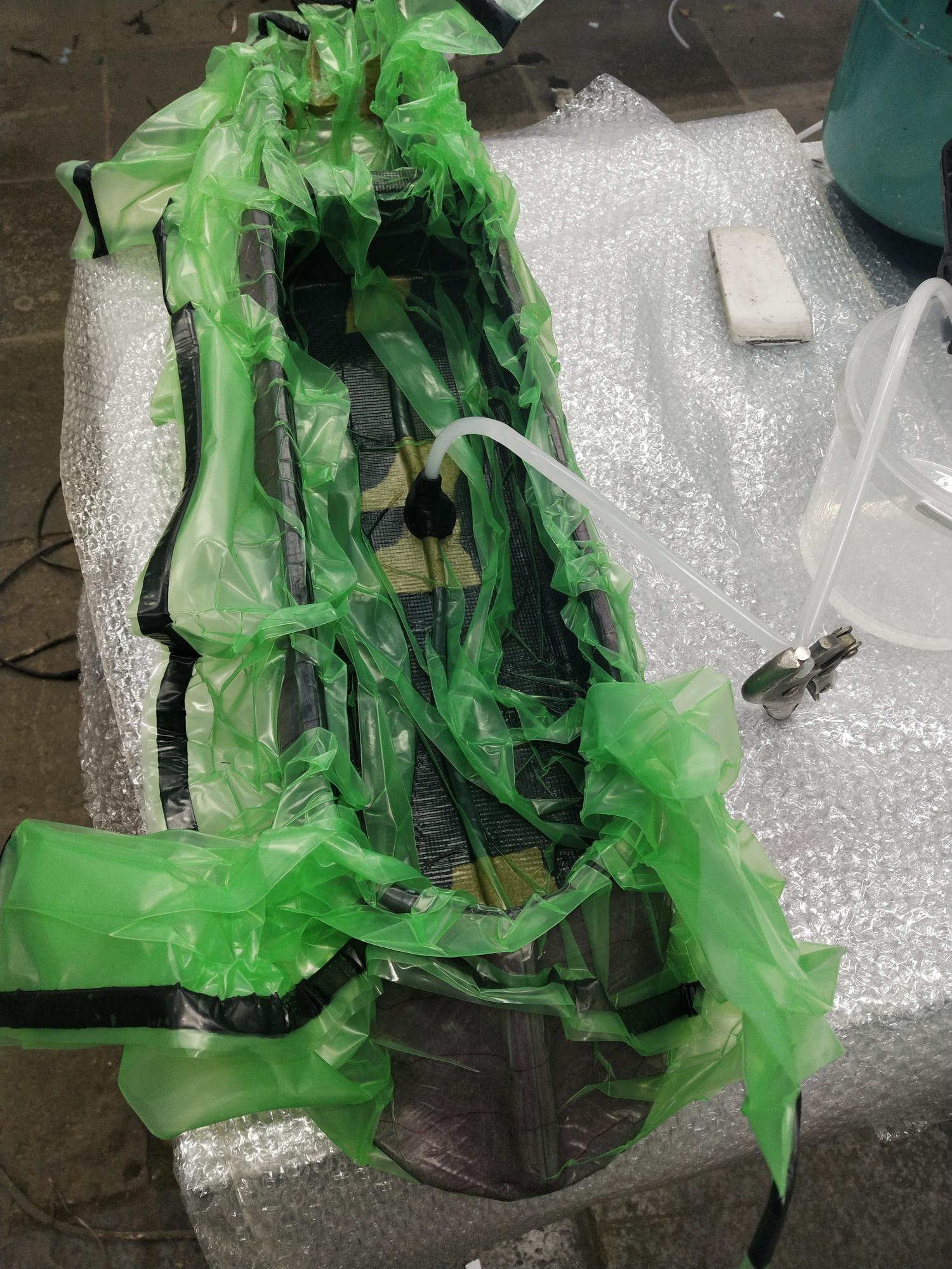

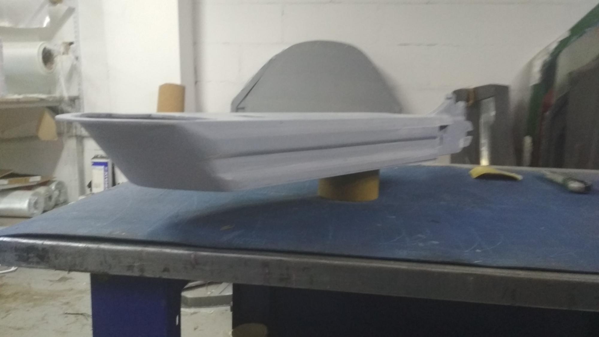

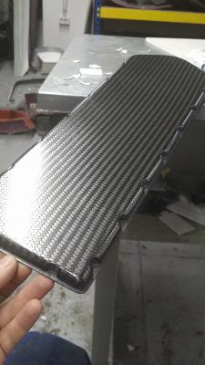

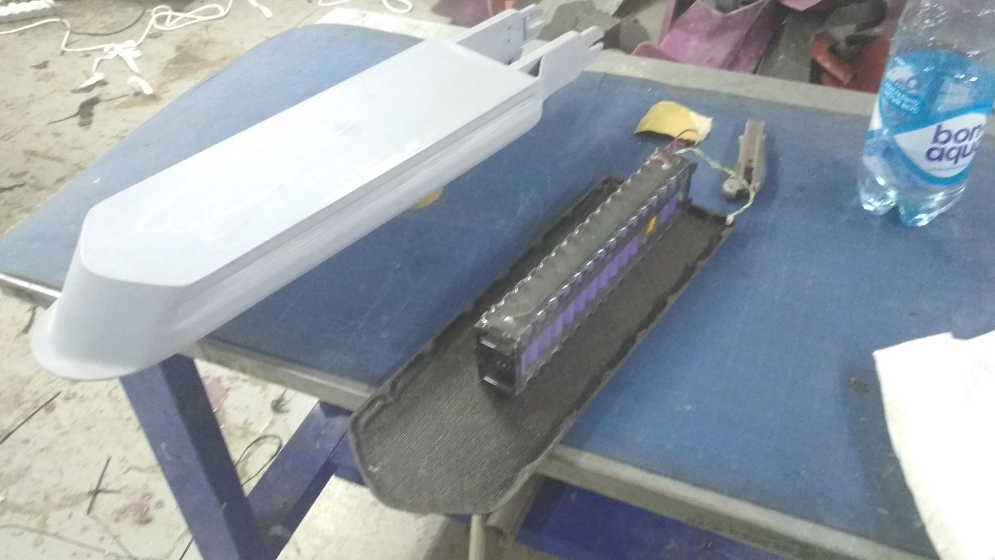

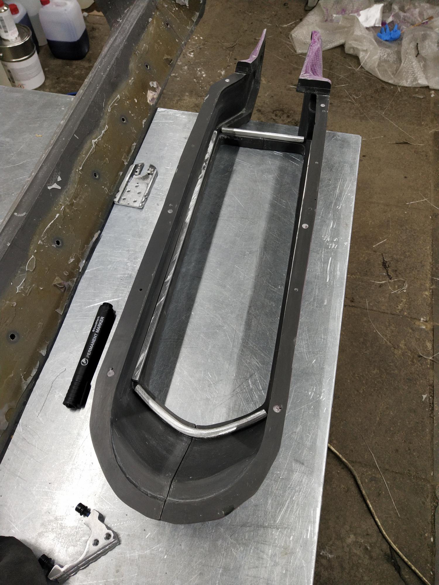

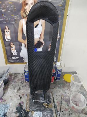

Параллельно смакетил крышку деки, фотка инфузии, карбоний :-)

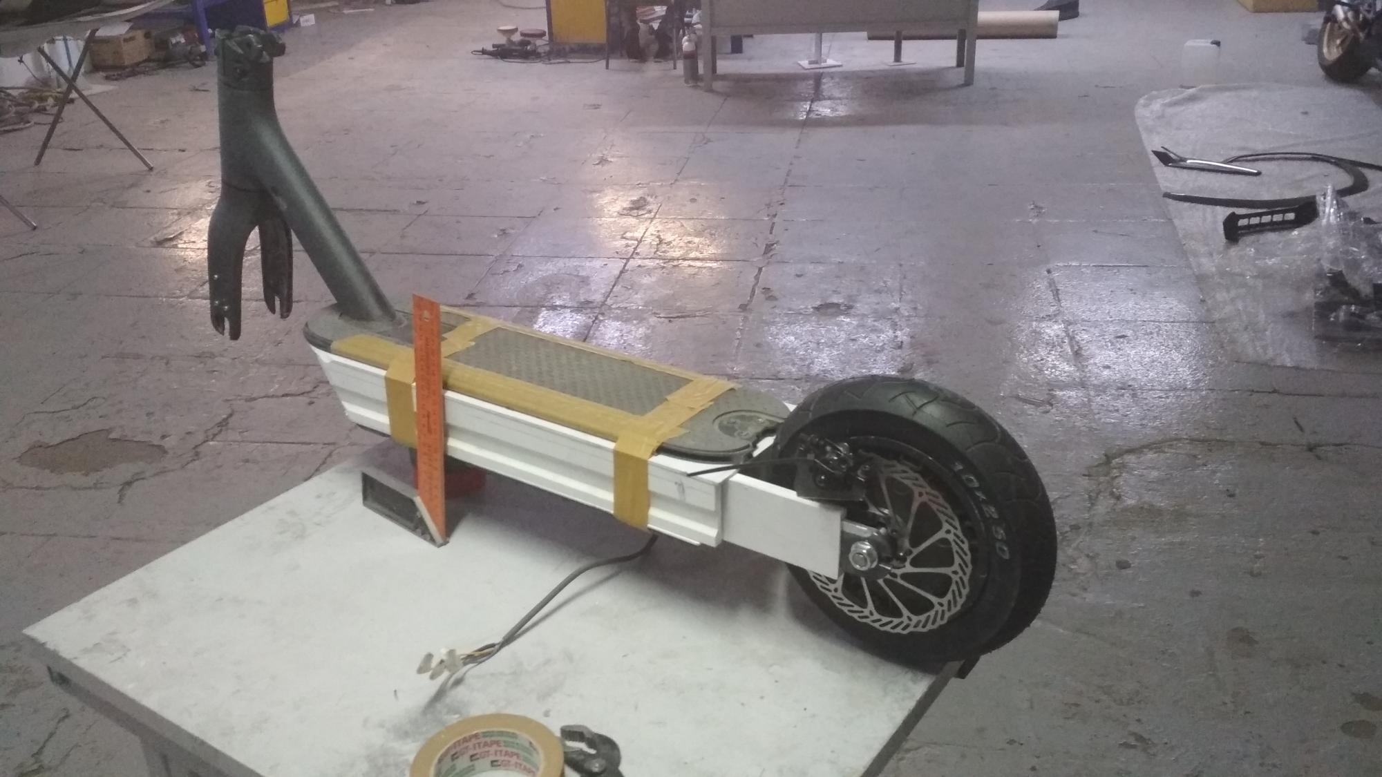

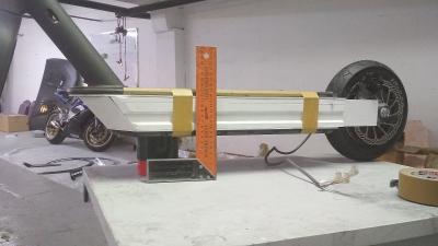

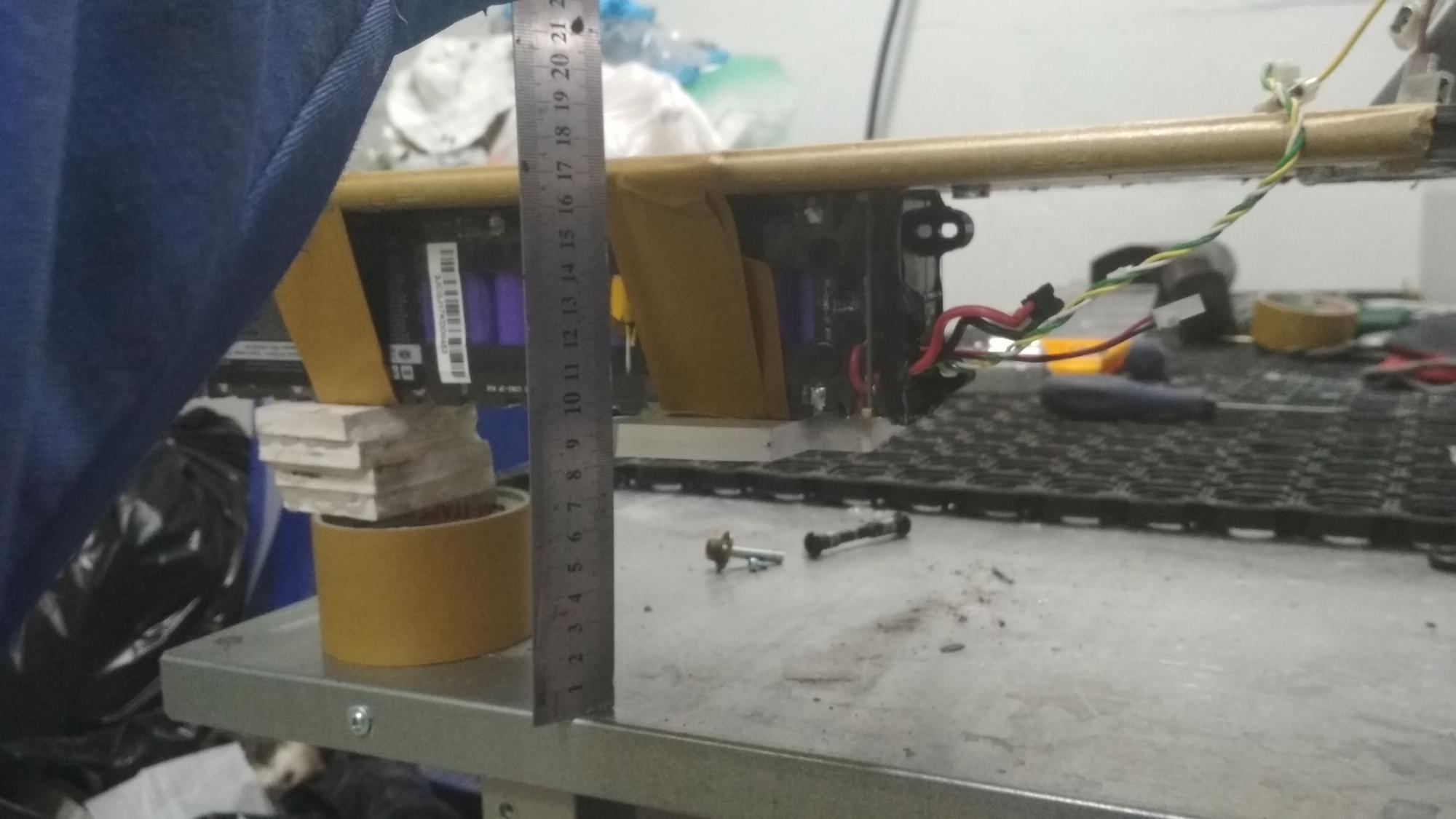

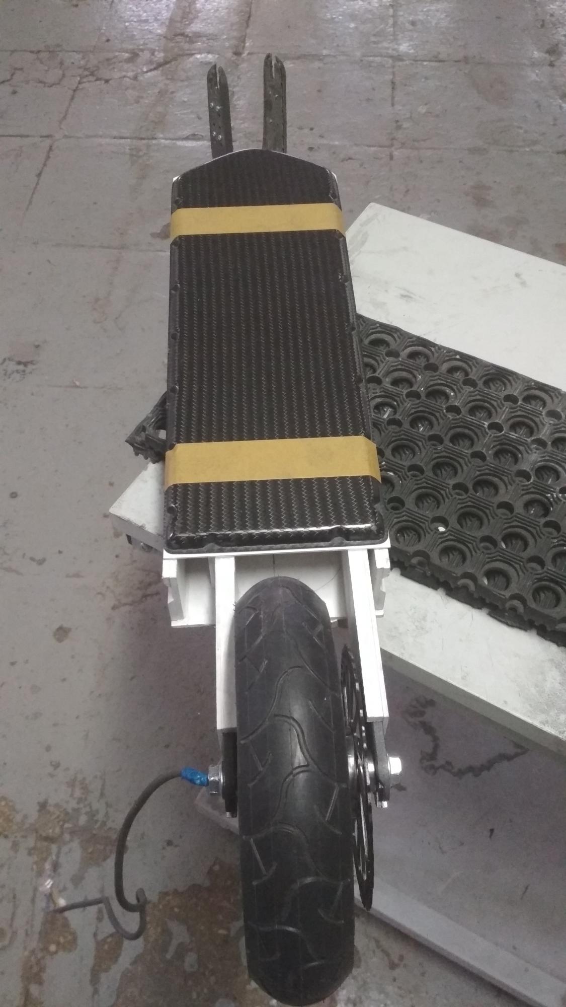

Клиренс 8см
dagest
9000rpm

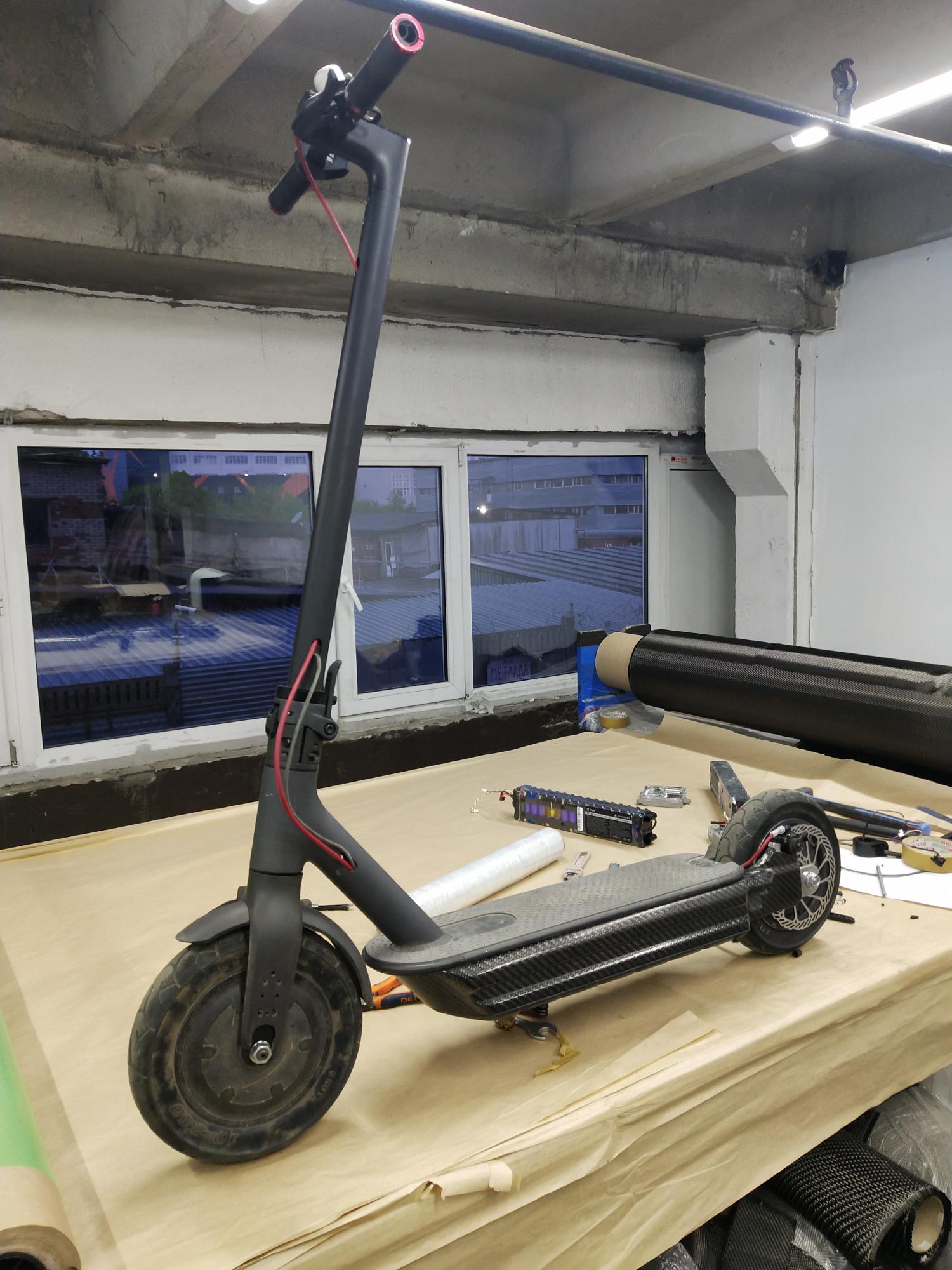

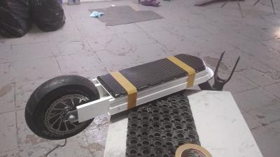

Базу не хотел удлинять, да и ширины деки теперь хватит для 3х стоковых батарей и куча места спереди ;-)
9000rpm

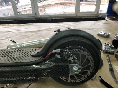

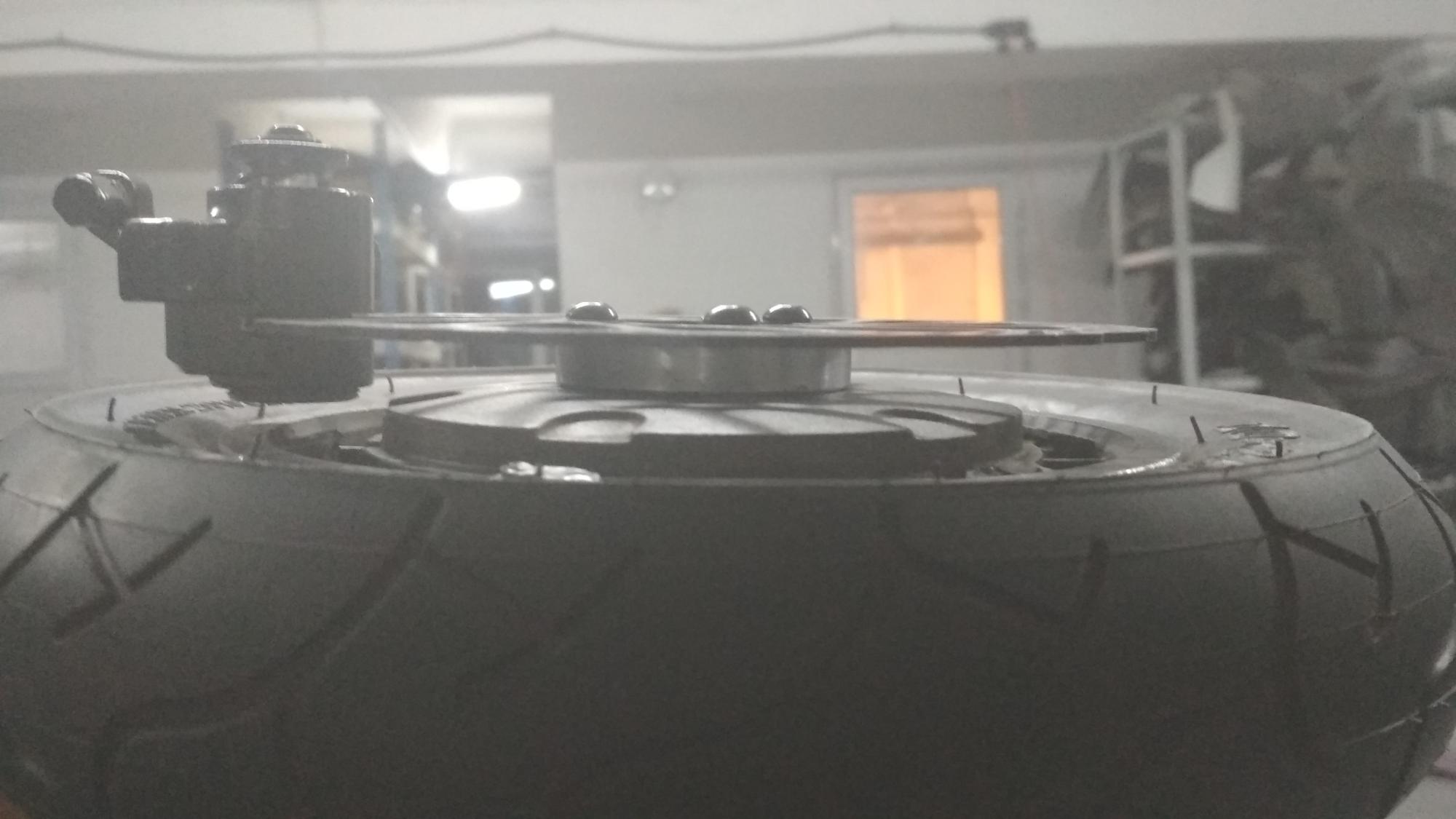

Пристроил подножку и тормозной супорт :-)

Наконец-то нашлось время и доделал макет, неплохая получилась лодка :-D

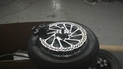

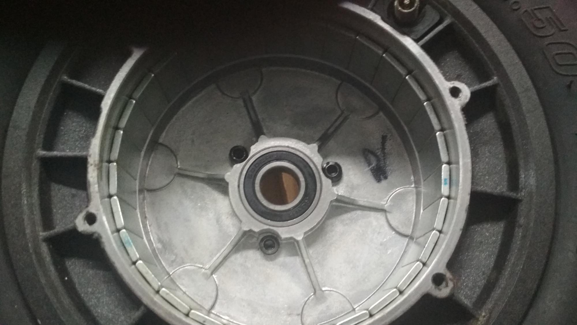

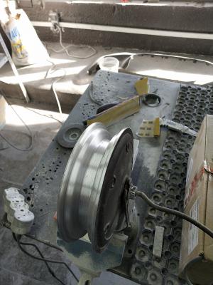

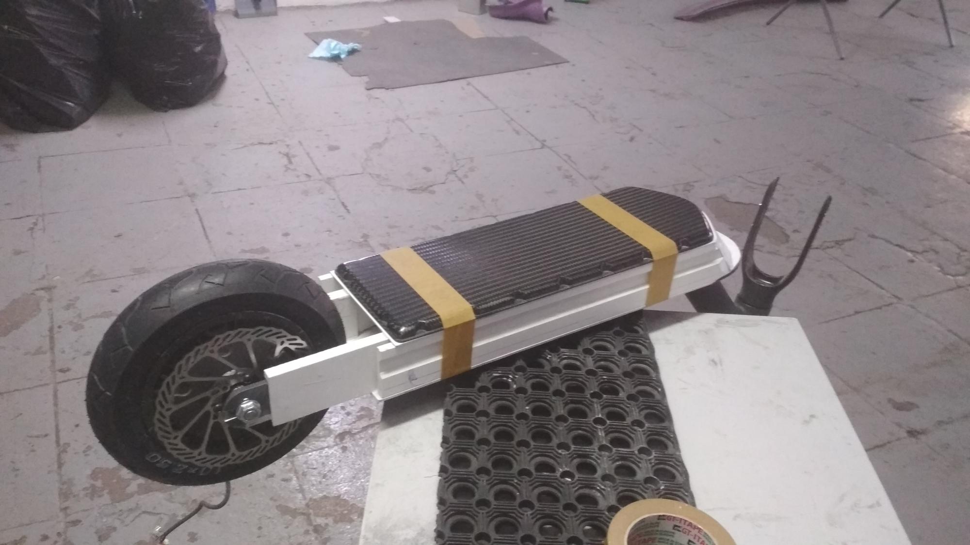

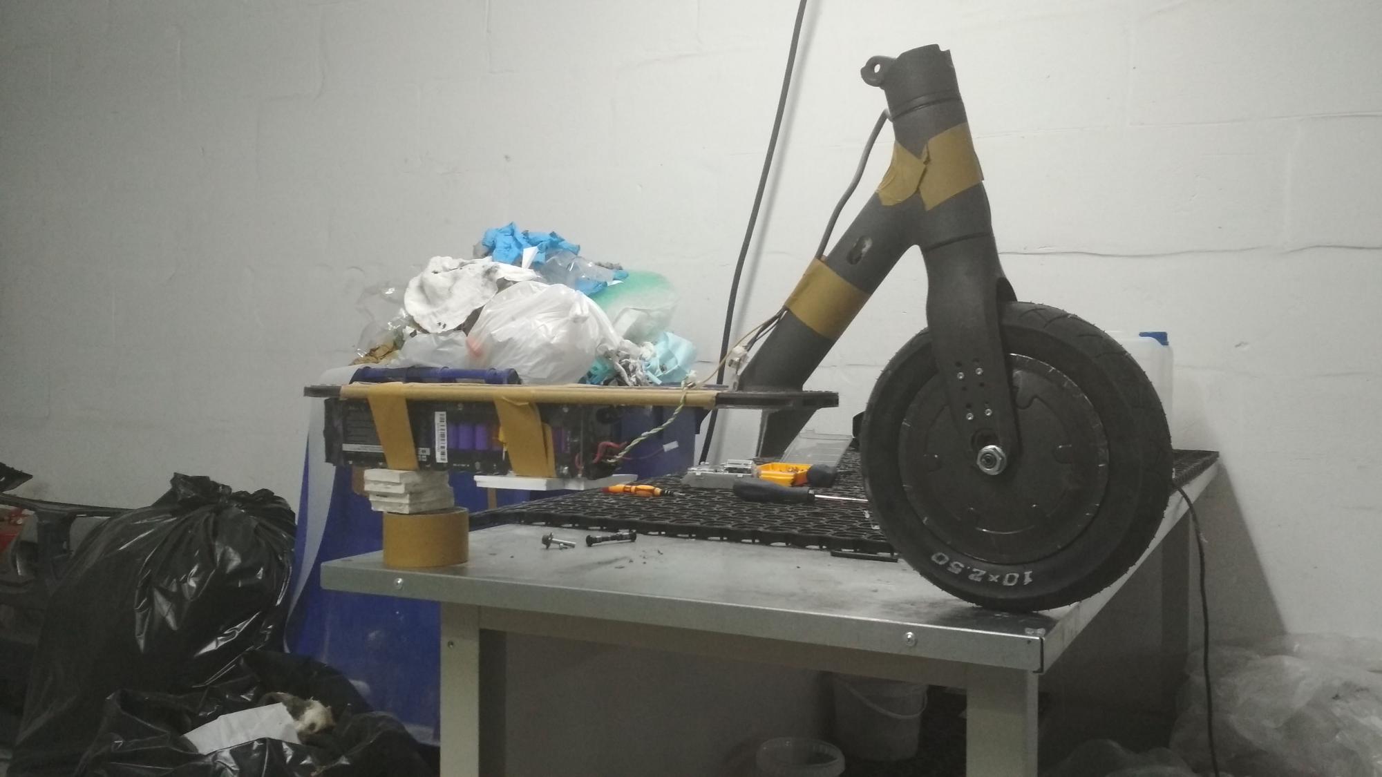

так как концепция сяоката "на максималках", тем более полный привод, решено было ставить покрышки 10x2.50 (57-152), но как известно у нашего подопечного посадочный размер под 156 покрышку, то было решено точить...

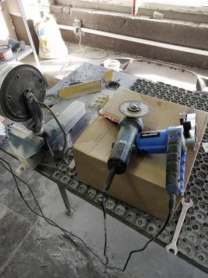

А поможет нам в этом СамокатВкоробке!)
включаем в настройках круиз контроль (наконец то он пригодился  :-) ), запускаем и с помощью нехитрых пары инструментов стачиваем посадочный на диске до 153 (этого хватило чтобы покрышка идеально села)

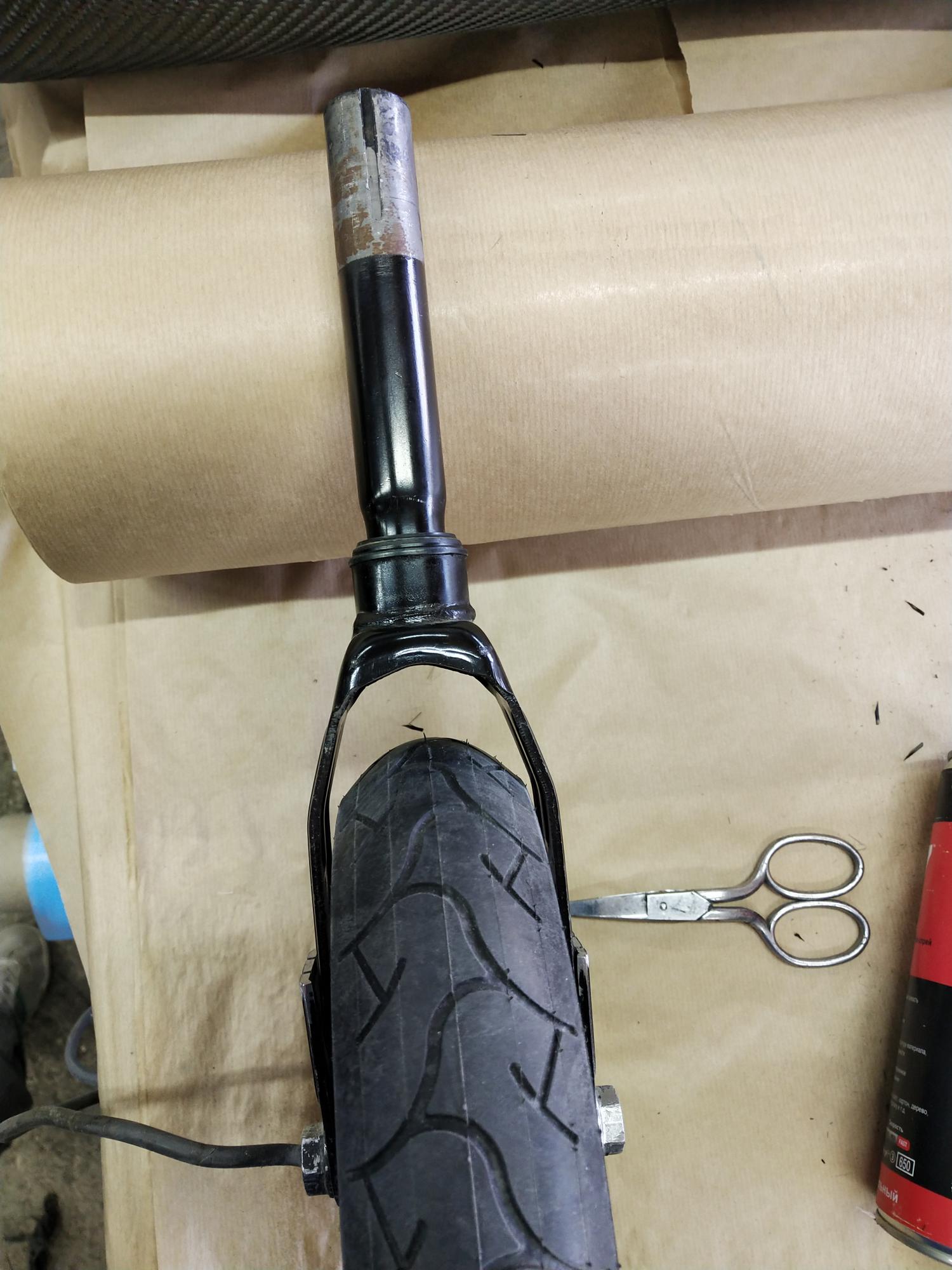

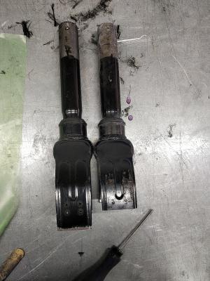

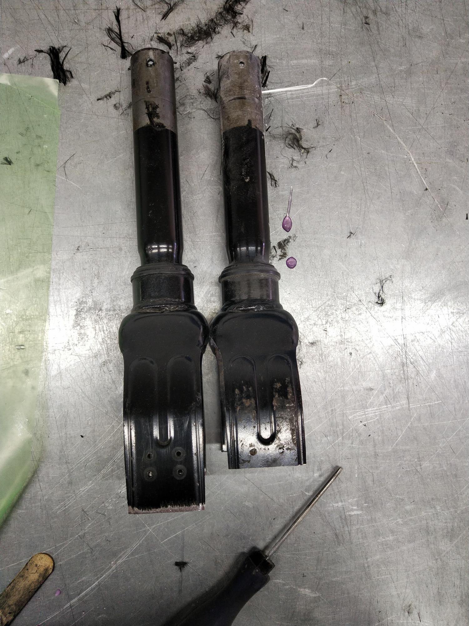

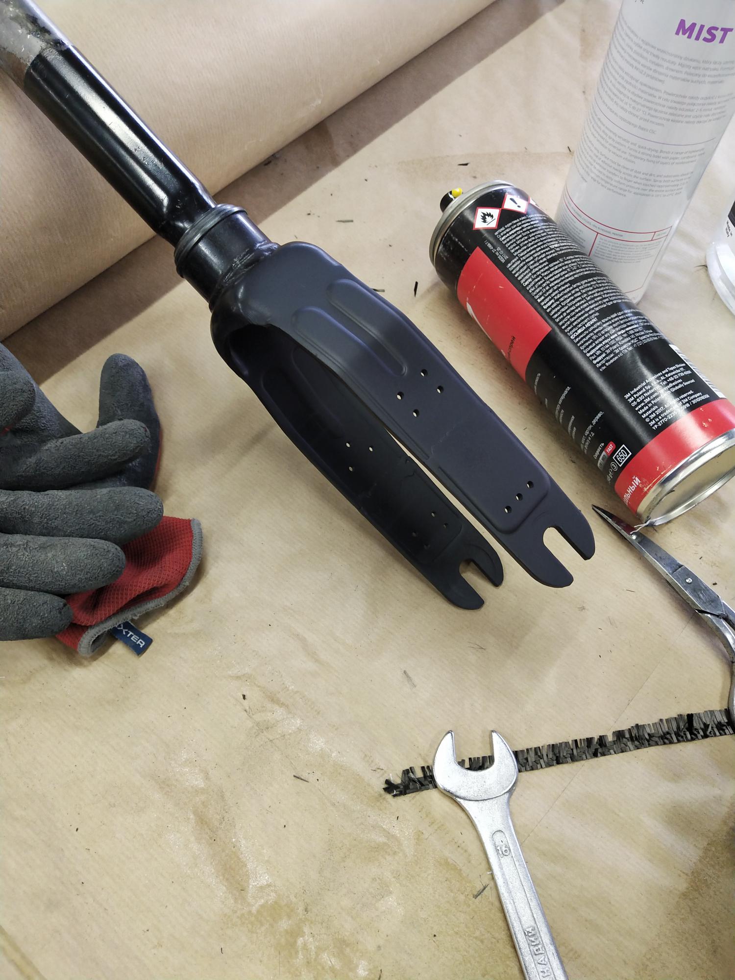

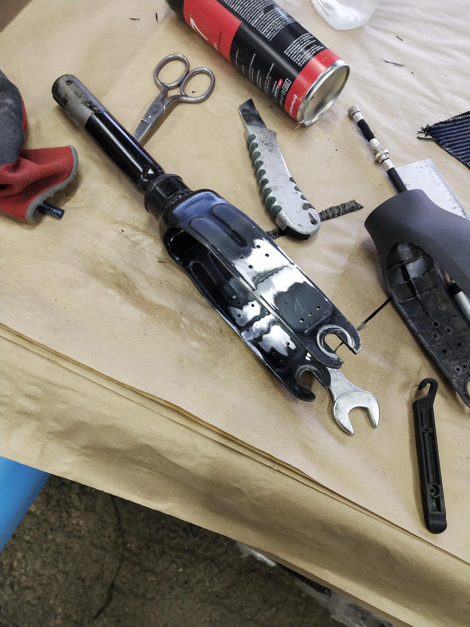

далее чтобы все это встало в переднюю вилку докхелло чтото там точили и за дорого продают, но так как для полного привода нужно два самоката, то и вилки у меня оказалось две :-D
Ни чего не жалея пилим варим красим

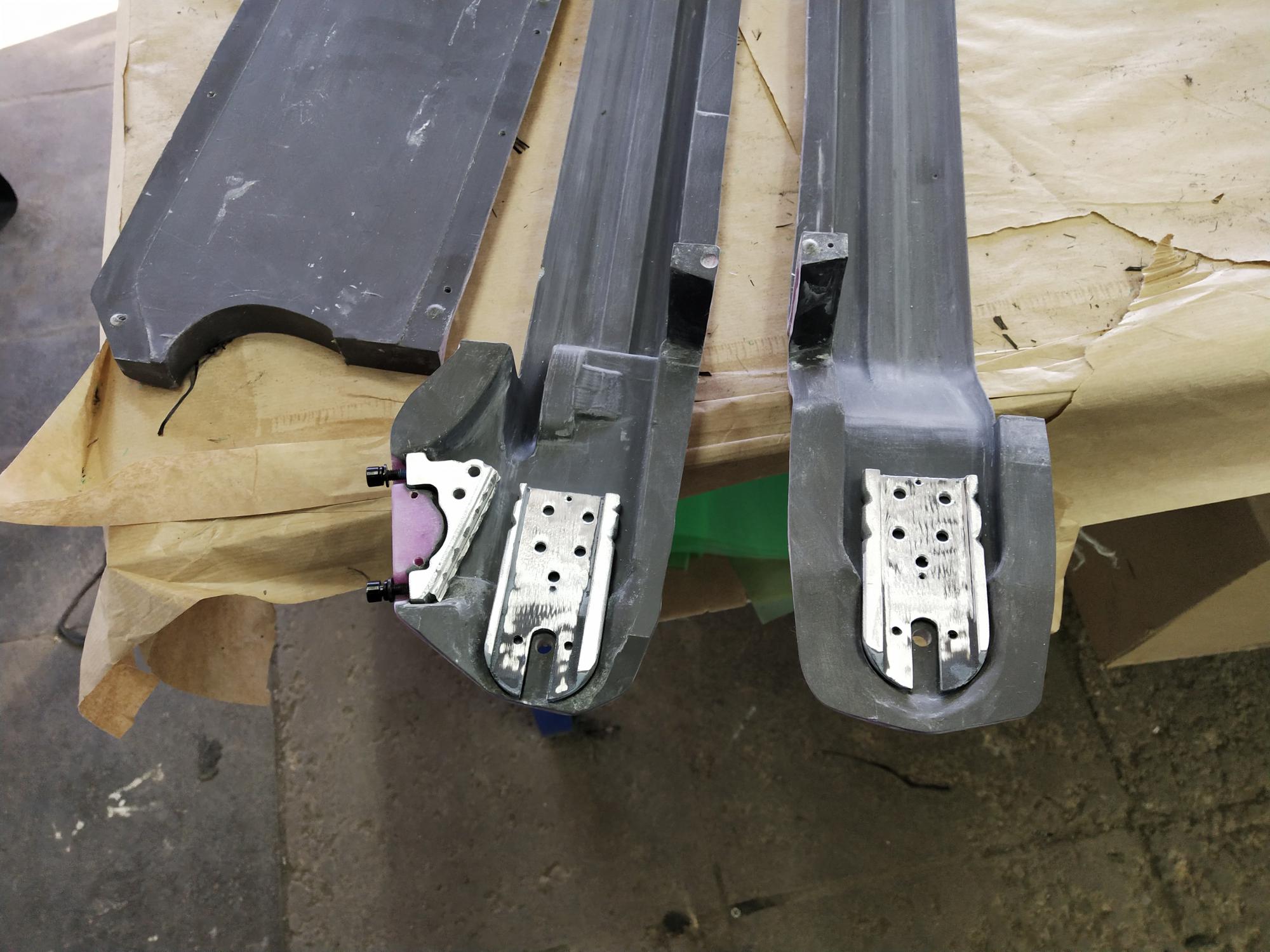

Матрицы деки готовы, также готовы закладные дропауты и под тормозной супорт
продолжение следует... B-)

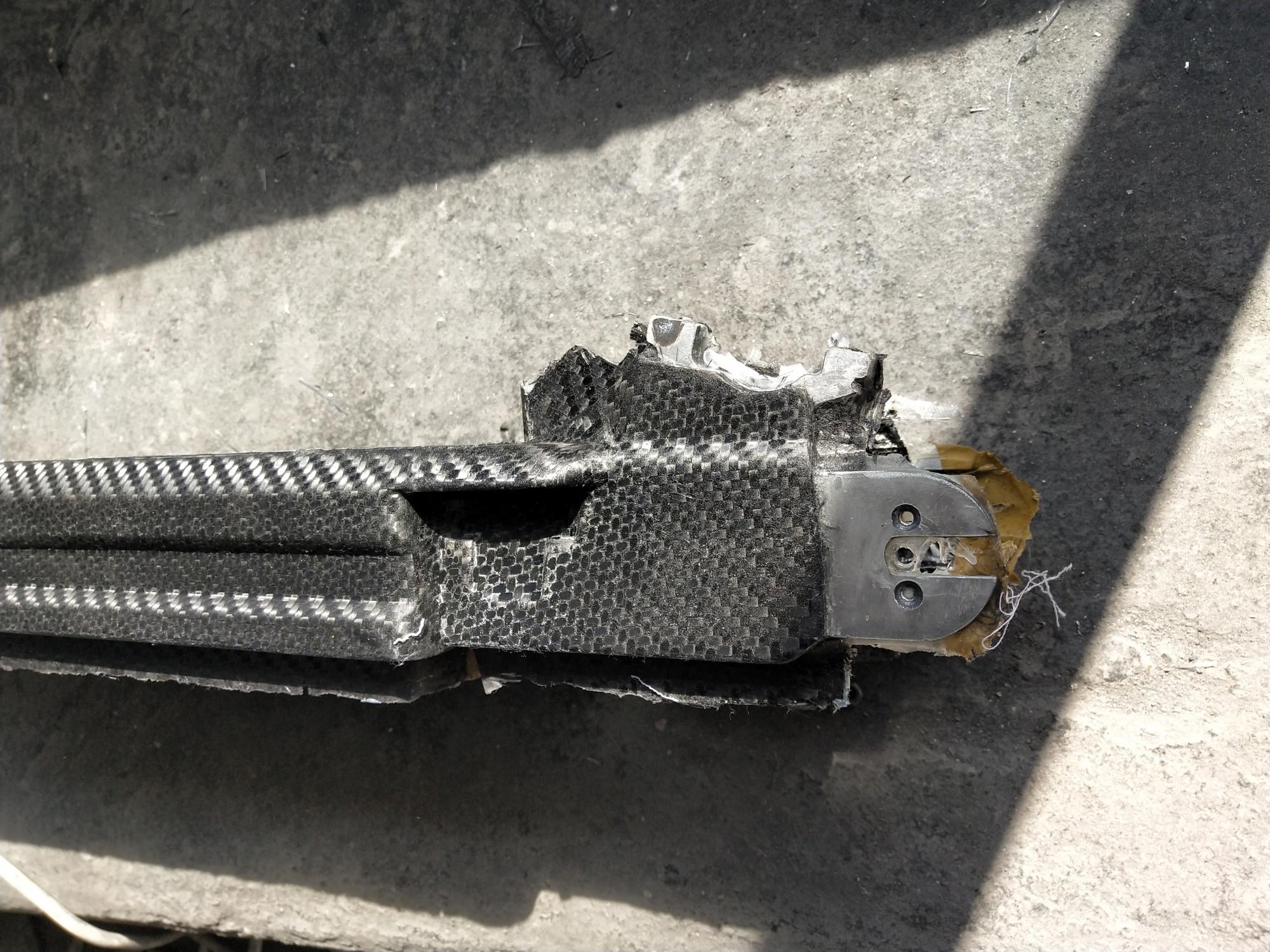

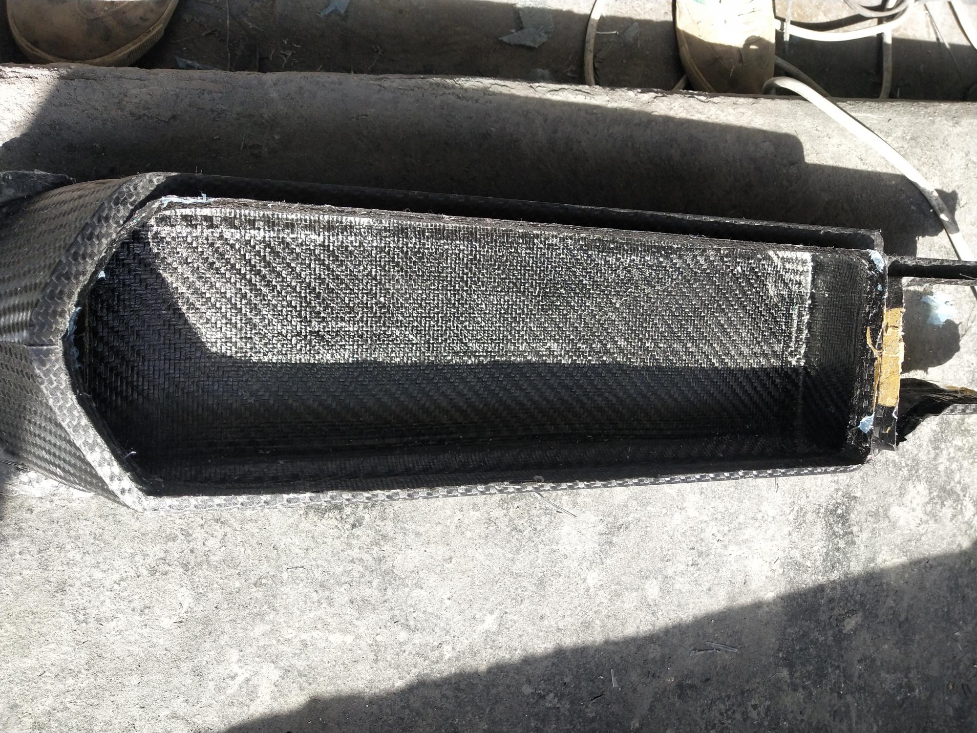

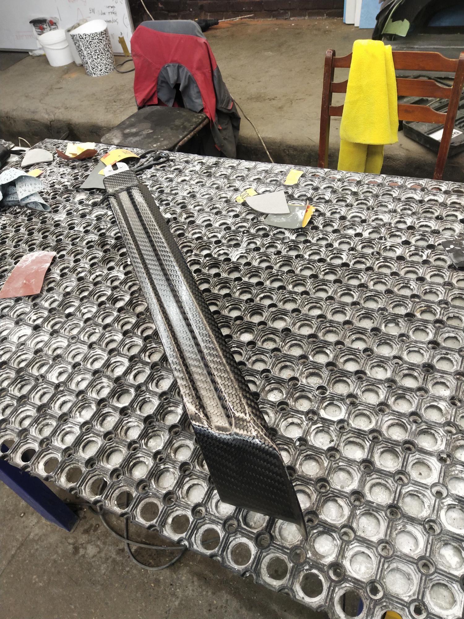

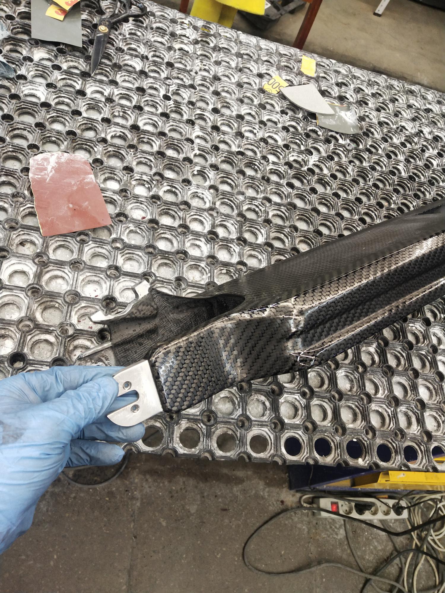

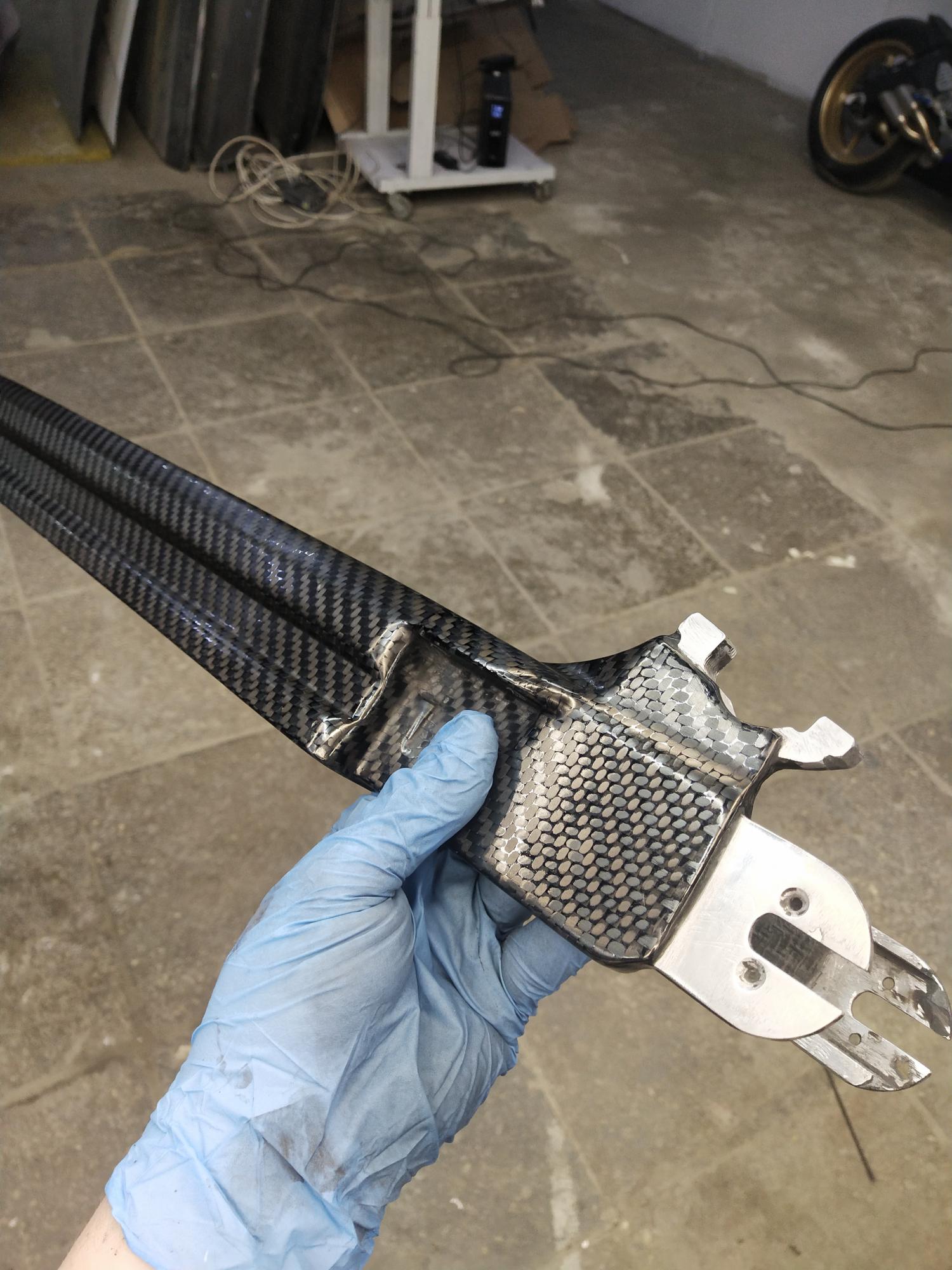

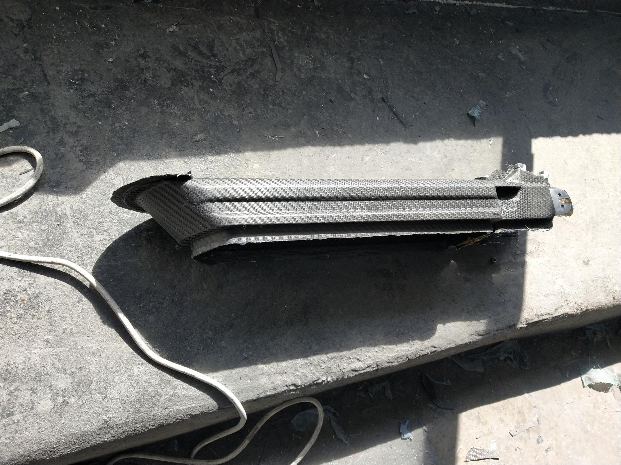

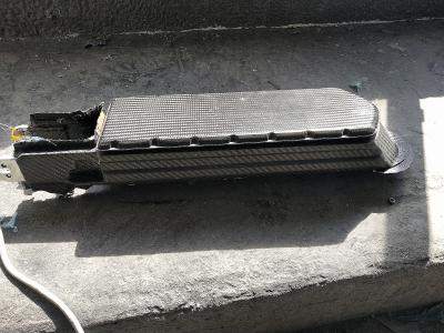

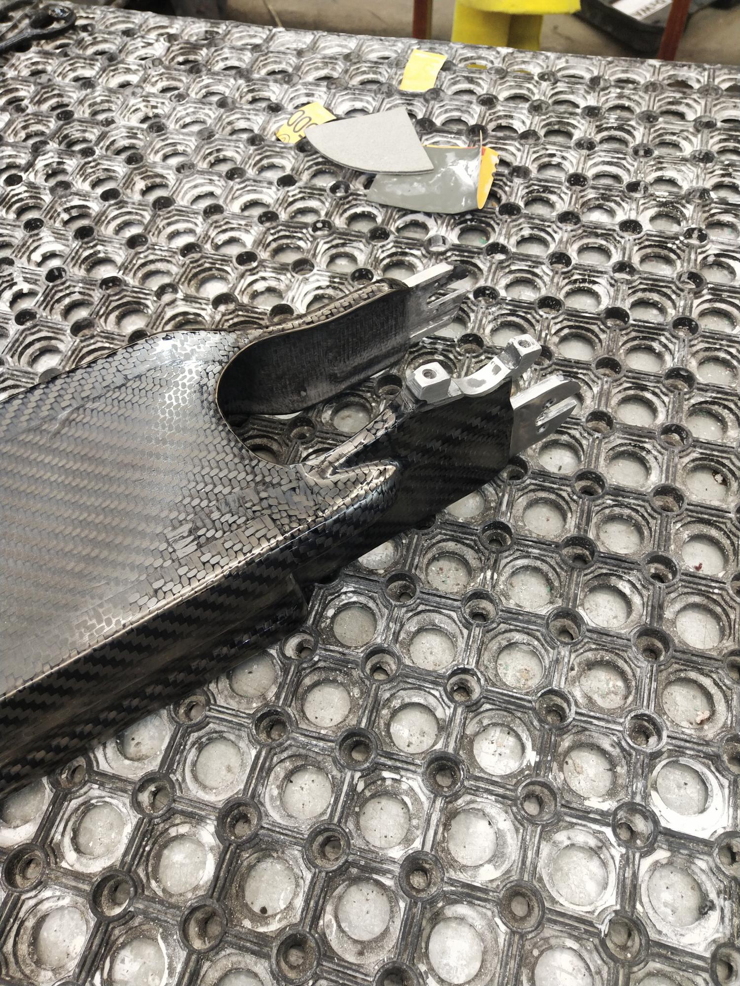

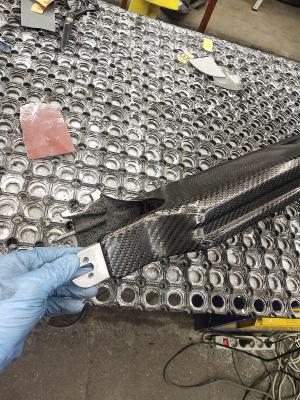

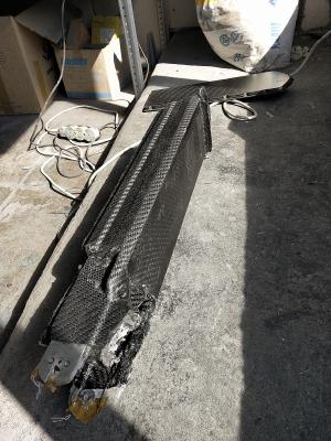

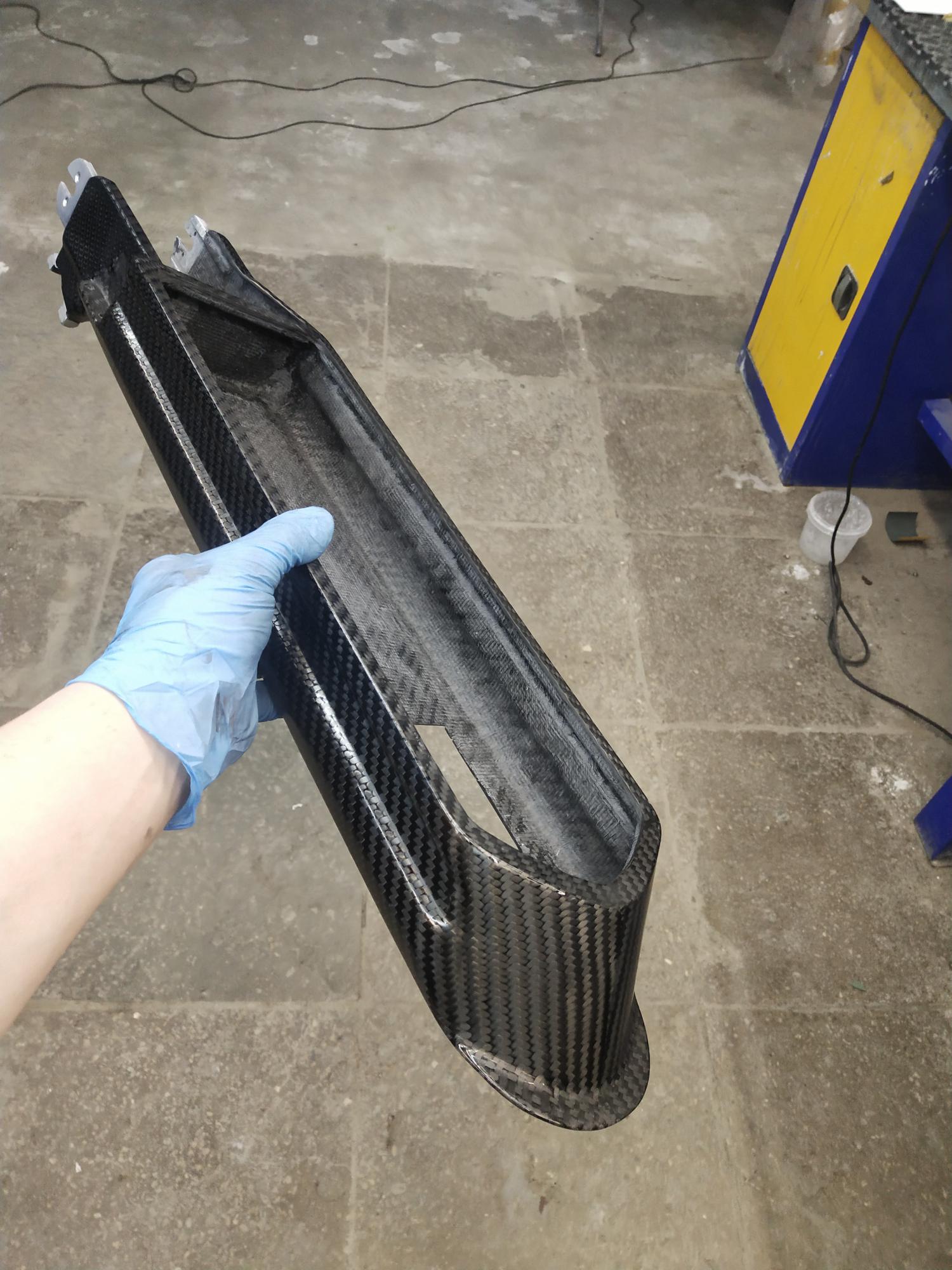

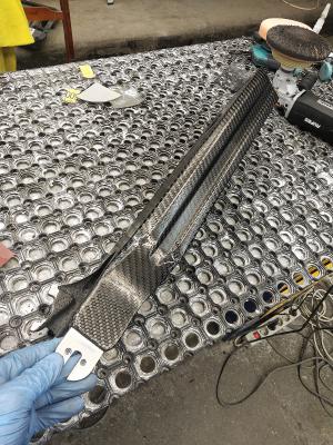

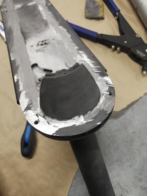

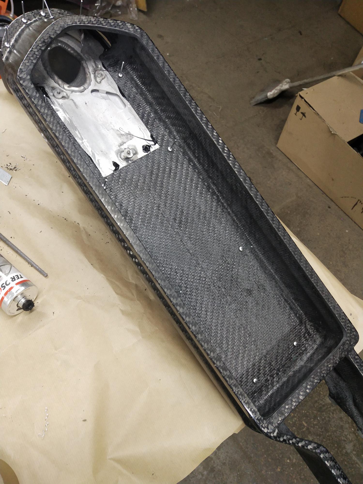

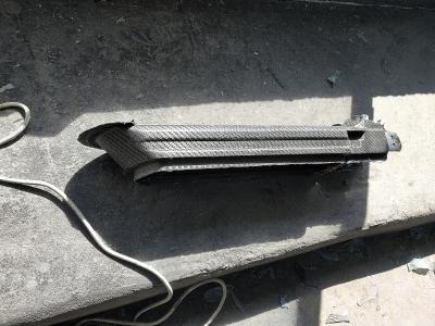

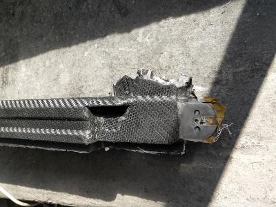

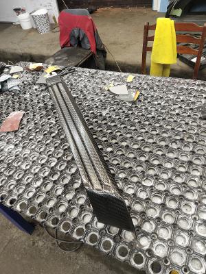

... необработанная деталь после инфузии, только из матрицы
обрезка, шлифовка, полировка

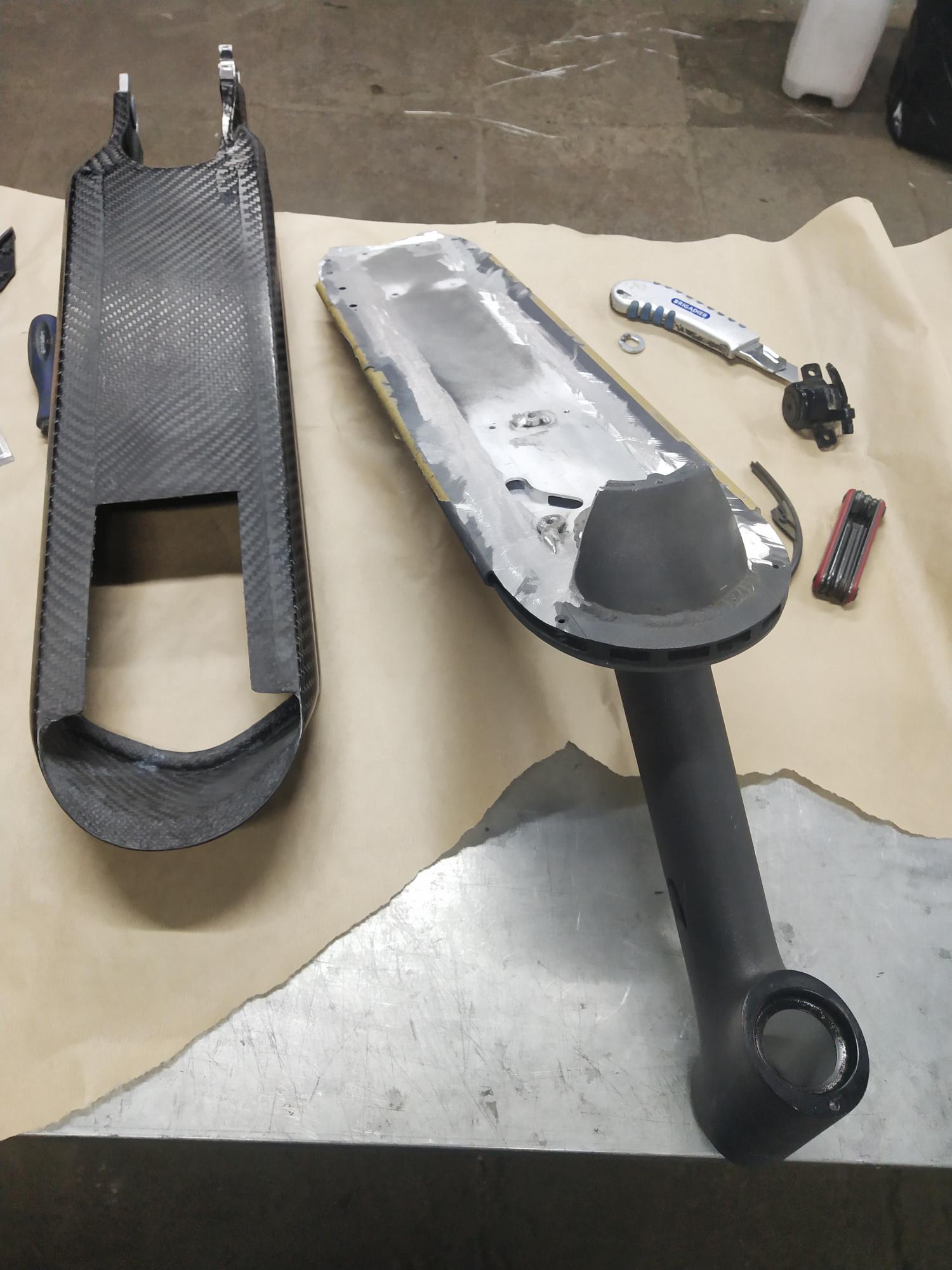

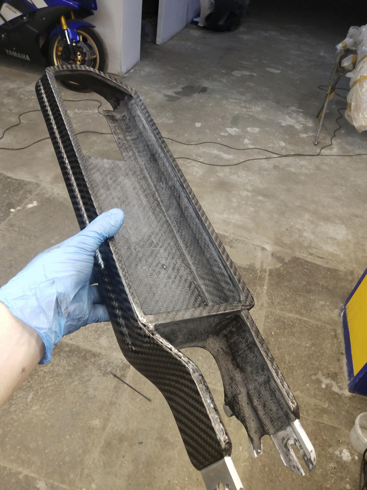

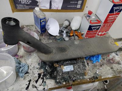

взвесил отдельно карбоновую деку и обрезаную стоковую раму, позже отдельно взвешу стоковую не обрезанную раму

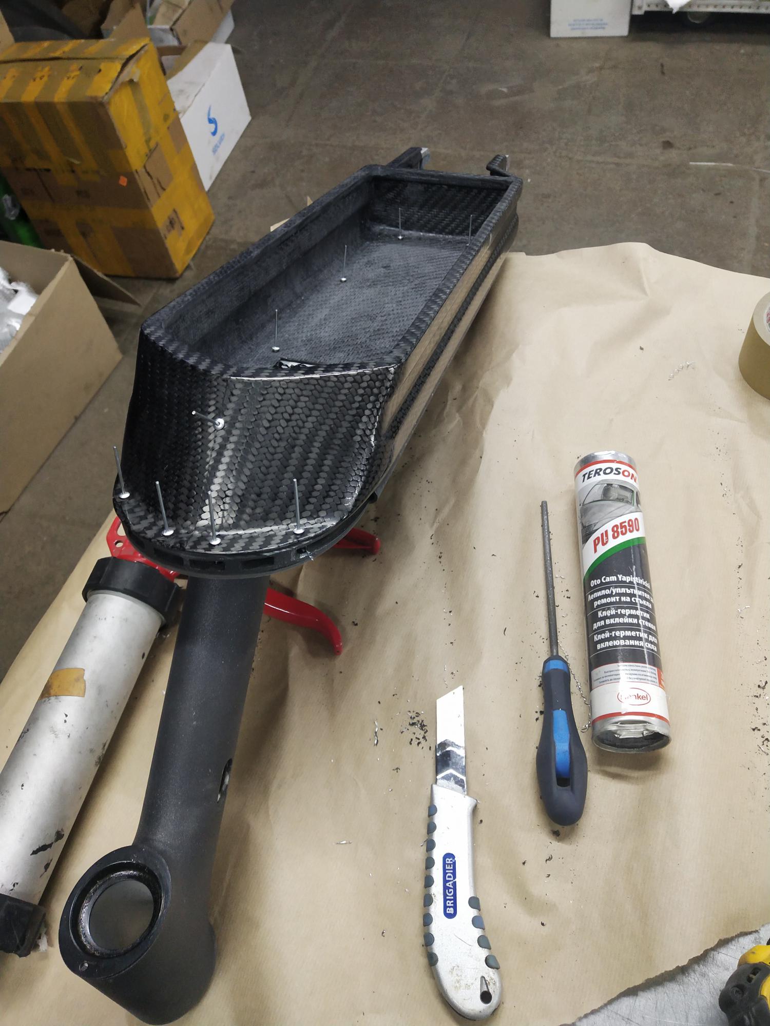

примерка перед женидьбой)

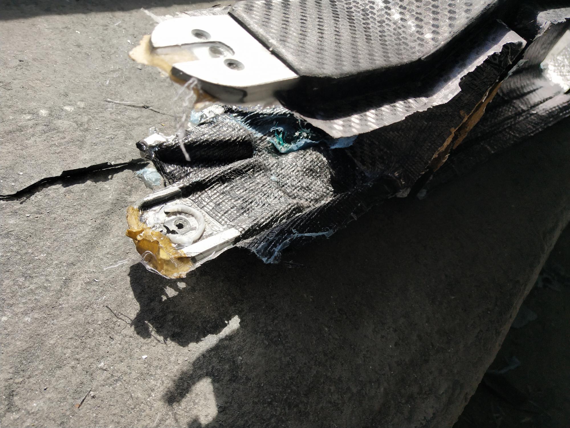

сращивается все это дело на полиуретановый шовный герметик и заклепки
продолжение следует  B-)
9000rpm

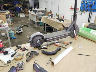

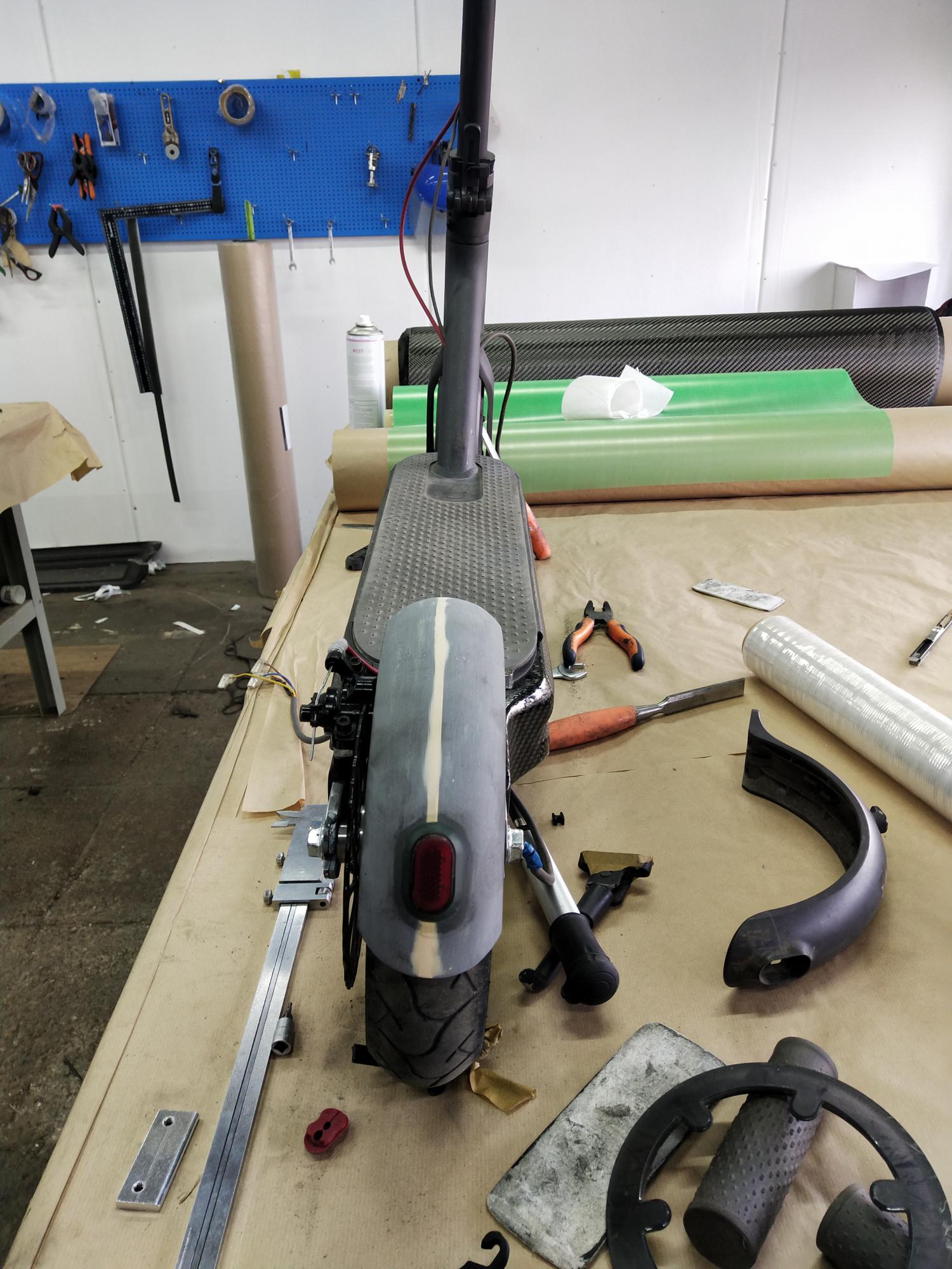

это провал! новая дека тяжелее на 1 грамм!  :laugh: (не считая правда заклепок и герметика)

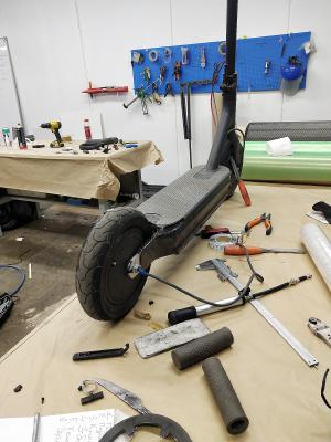

первая сборка
9000rpm
вот от этого кайфую :-)
стоковое крыло встало без проставок)
