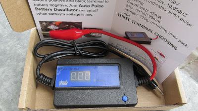

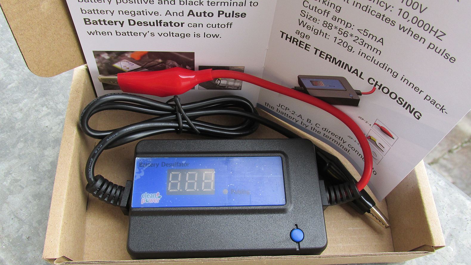

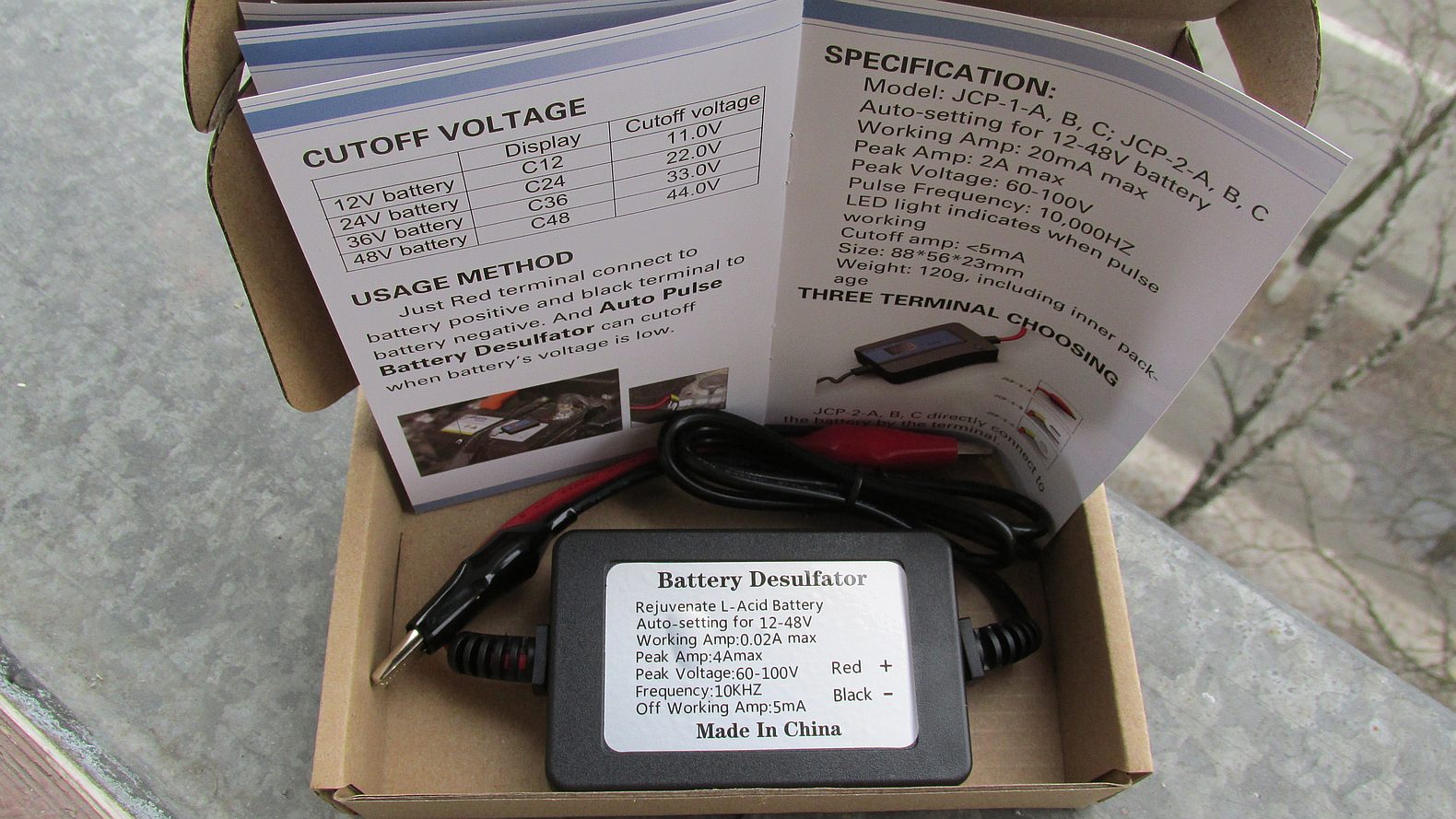

Прошу помощи уважаемых специалистов в вопросе эффективности использования десульфататора, приобретенного на EBay за 17$.
Планирую подключение этого устройства к АКБ VARTA 60 Ач в машине на несколько месяцев (как я понял для лучшего воздействия). На автомобиле езжу практически каждый день, АКБ заряжается только на автомобиле, тяжело снимать для зарядки от сети дома. Если и сниму АКБ для полной зарядки зарядным устройством А.Сороки Версия 4, не будет ли потом вредно для аккумулятора использование такого устройства при продолжительном использовании на автомобиле?
При подключении устройство само определило напряжение батареи и стало подавать 16 импульсов в течении 20 сек, потом 5 сек. пауза. На цифровом вольтметре напряжение падает на 0,01 В в период импульсов. Заявленные технические характеристики устройства на фото. Выбирал именно на 4 А, в инструкции и чаще в продаже устройства с импульсами на 2 А. Есть у кого опыт использования такого устройства?

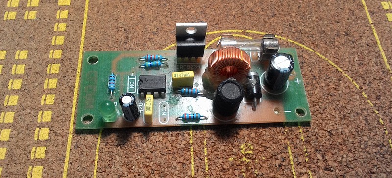

То что данное устройство не стоит той цены что вы за нее отдали это факт (себестоимость 1$ и то под вопросом). Теперь по делу. Была на cxem.net статья об использовании подобного устройства. Как писал автор: "Использование устройство после длительной стоянки позволяло ощутимо снизить сопротивление аккумулятора". Хотел найти статью и дать ссылку, но на указанном сайте изменили структуру, поэтому не нашел. Автор писал, что "данное устройство не коим образом не претендует на ЗУ, а может применяться перед использованием [b-b]НАСТОЯЩЕГО[/b-b] ЗУ".
Сам собирал по примеру подобный десульфататор. Из наблюдений. Включил зарядник - моргалку (заряд - пауза) - напряжение быстро достигает порога и заряд прекращается. Включил эту "дрянь" десульфататор (тут стоит оговориться, моя конструкция ток с АКБ не потребляла), оставил на 2 дня (уезжал по делам), через два дня снова включаю заряд - моргалку и заряд идет не останавливаясь. :-)

8244
Цитата: UstAlexei от 24 Фев. 2016 в 12:20Сам собирал по примеру подобный десульфататор. Из наблюдений. Включил зарядник - моргалку (заряд - пауза) - напряжение быстро достигает порога и заряд прекращается. Включил эту "дрянь" десульфататор (тут стоит оговориться, моя конструкция ток с АКБ не потребляла), оставил на 2 дня (уезжал по делам), через два дня снова включаю заряд - моргалку и заряд идет не останавливаясь.
А сколько джоулей в импульс загоняли (на ампер-час ёмкости)?
UstAlexei
А черт его знает. От 12 вольтового блока питания потребляла всего 150 ма. Выстрел с частотой 2 кгц. Кпд процентов ~60. Импульс 80 а, длительность 10 нс. Посчитайте сами.
8244
#104
У вас потребление ~1.8Вт, (1.8 дж/с), с учётом КПД, ~0.5 мДж/имп... Вообще ни о чём...  Странно..   Важно, что было на клеммах.
Как измерили ток? За достоверность ручаетесь?
UstAlexei
Замерял на китайском кирпичеке 0,05 Ом, 5 Вт. Погрешности быть не должно.
8244
#106
 А на клеммах что было? Чем измерили длительность импульса?
Оценочно величина импульса во вторичке:
5*10-4Дж = U*(8*1010)A*(1-8)c,
U = 6.5*100 = 650В
UstAlexei
#107
[user]8244[/user],
Энергия для импульса запасалась в дросселе, запасалась она в течении 90% времени периода t = 1/2000. Следовательно с учетом КПД 60% получим что запаслось всего 0,15А*12В*0,6*0,9*1/2000 = 4,86*10-4.
Далее, положим я путаю с длительностью импульса и была она не на порядок, а в 2 раза меньше, и на всплеск напряжения на дросселе (заметьте НА ДРОССЕЛЕ, а не клеммах) останется всего 312 В, которые кстати растратятся практически впустую в проводах, контактах и пусть на АКБ прийдется всего 25-30В.
Измерял я Tektronix TDS 2002B.
