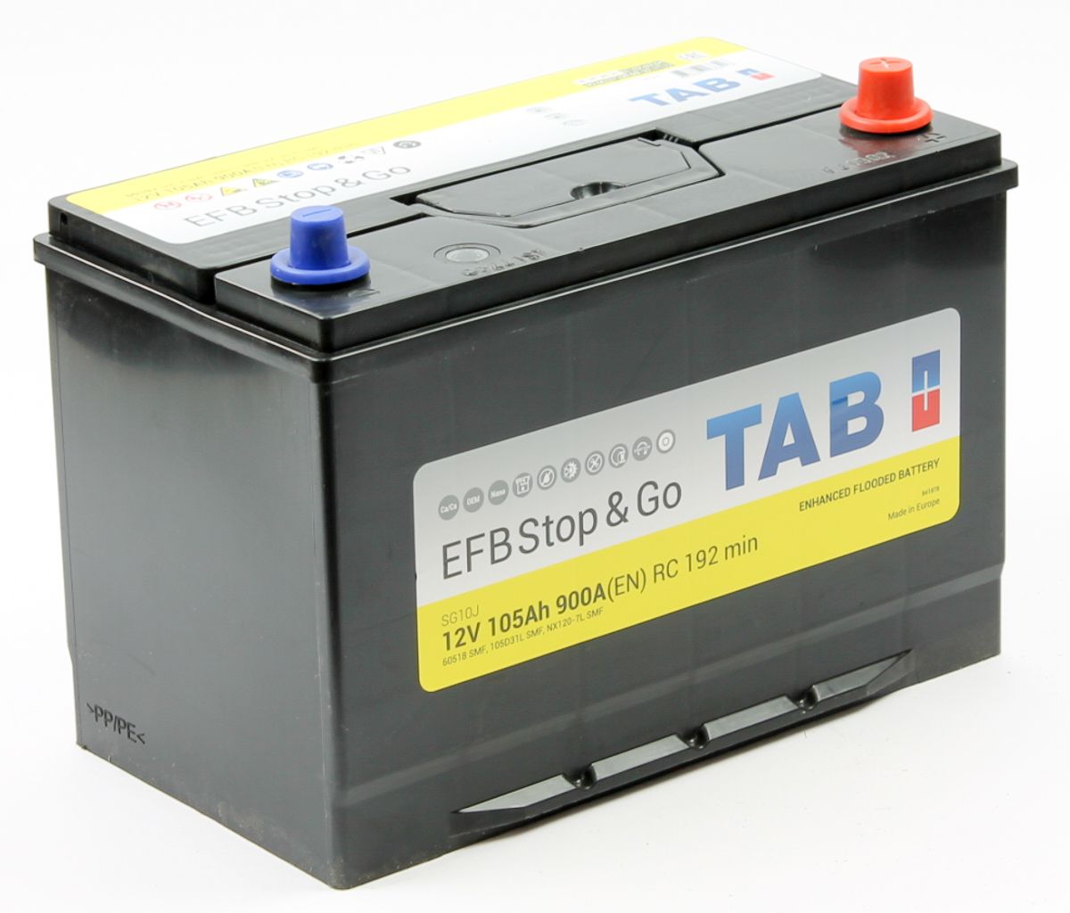

Подскажите  какой уровень должен быть , где проколоть шприцом добавить воды , корпус D 31 азия ?

Два сантиметра от уровня пластин то есть примерно до выступающей крышки гребня сверху по периметру которая идёт. Стеклянная трубочка ставите на пластину затыкаете пальцем, поднимпете, вот уровень. Плотность по банкам ореометром, параметры тестером как его там 600 который, из этого среднее значение диагноз после серии зарядок по тому как набирает. Но сейчас этим никто не париться проще новый в Ашане купить...

Дёргает е индикатор он вынимается далее уровень плотность. Смотрите на просвет уровень подсвечивая хорошим фонариком если корпус светится если нет одна из банок, сверху аккуратно. И уровень плотность, дальше решение что дальше

Под наклейкой сверху намека на пробки или крышку нету?

В твой Эксайд точно не долить,пробки под крышками, а крышки пилить надо, (удалено - провокация ругани +10 штрафа)
Перекупы амеравто привезли на днях с Элантра и Мондео две агм 70-ки, одна от амеровской варты, другая -истпенновская, и обе 2021гв. В нулину разряженные, хоть переполюсовывай, как некоторые Киберпапы делают.
Пробочки имеются у обеих, зарядили, увлажнили, дозарядили. Как новые!
Моя агм Варта 70-ка аж 2015гв уже два раза подливалась. Работает огонь)
