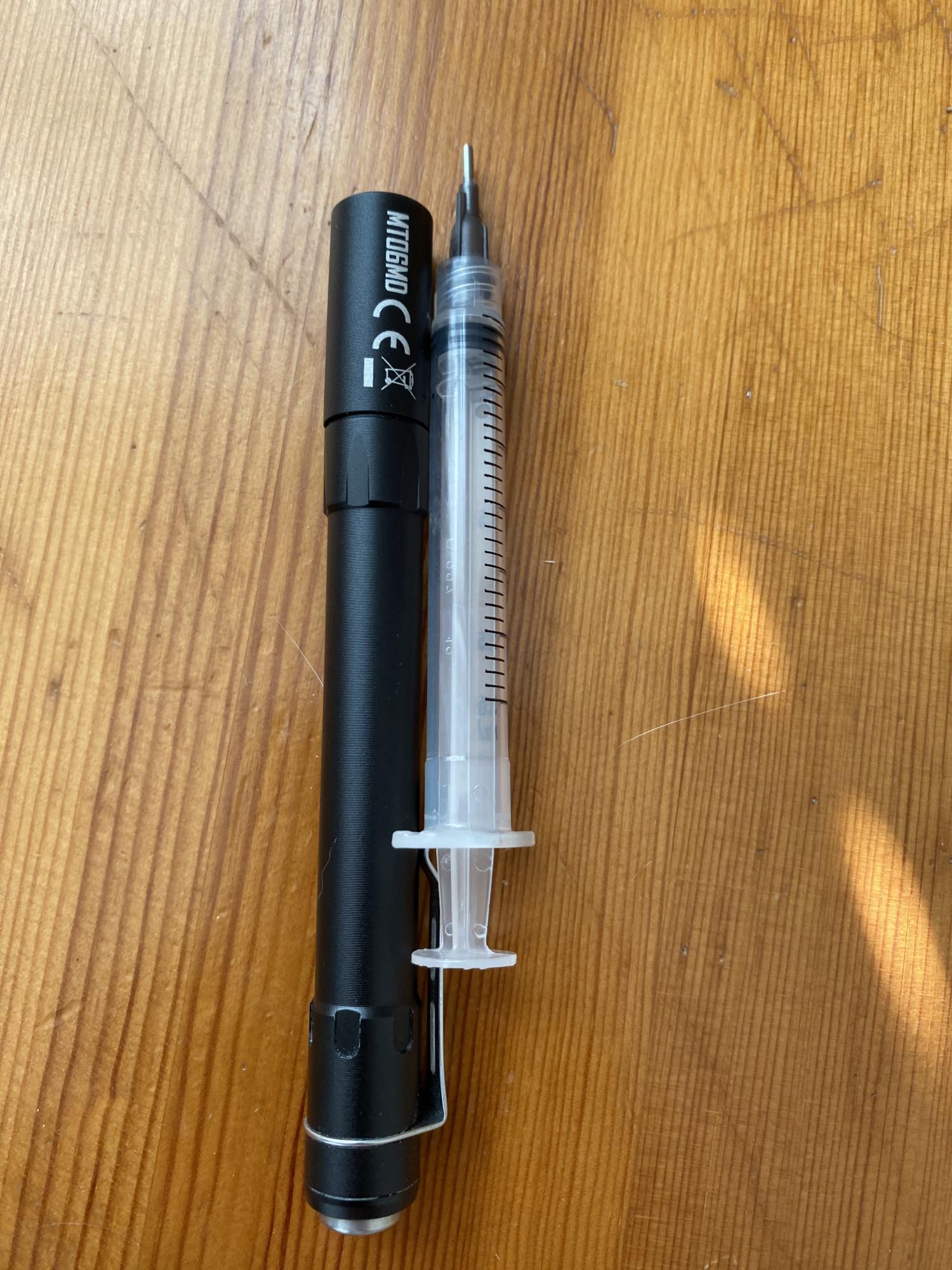

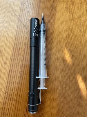

Нормальные люди как бы взяли бы для такой цели обычный шприц, из него если вытягивать поршень, то создается разряжение и жидкость как бы всасывается....

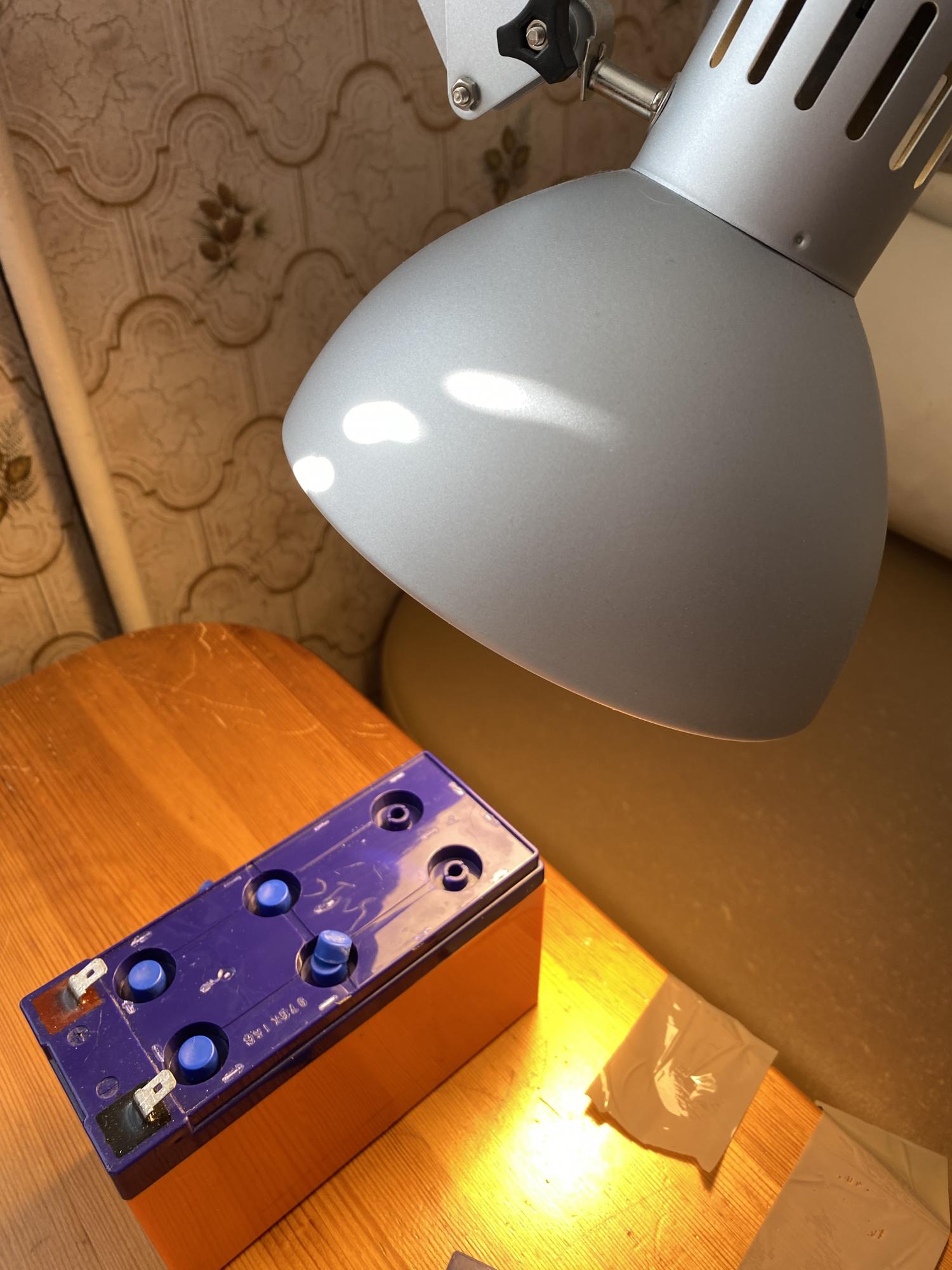

Цитата: Cyberpapa от 23 Фев. 2023 в 09:26Другая рука через отверстие клапана подсвечивает место набора, т.к. иногда приходится менять луч света, чтобы лучше видеть входящие в трубку пузырьки...
На солнце выйти не пробовал с трубочкой во рту?  :-D Или как вариант, если нет нормальной лампы, регулируемой, а я понимаю что ее нет, может это... Лучше лампочку в рот?   :eureka:
Все же безопасней, а то так соснешь кислоты ненароком, да и в трубочке после прошлых заборов все же остаются пары кислоты, не полезно поди. Даже для ума  :eek:
Я не поленился и тебе даже батарейку расковырял, и с лампой сфоткал
Цитата: Cyberpapa от 23 Фев. 2023 в 09:26То место которым "знаток" управляет поршнем шприца у нас не развито и удовольствия от такого действия не получим, т.к. принадлежим к  традиционной сексуальной ориентации.

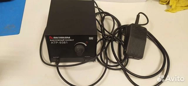

Ну или вот еще один вариант, если что то там не развито или недоразвито - покупаешь на али такой вот фонарик, который можно держать со шприцем одной рукой, на конец иглы мостыришь свою стеклянную палочку и как бы удобно работать..

Поэтому когда тебе показывают какой нибудь нормальный прибор, вроде вакуумного насоса, паяльной станции или не дай бог сертификатора для витой пары, ты поднимаешь это на смех. Понятно почему...
Я там тебе еще шприц выкладывал, его то высмеивать не стал, потому как...
