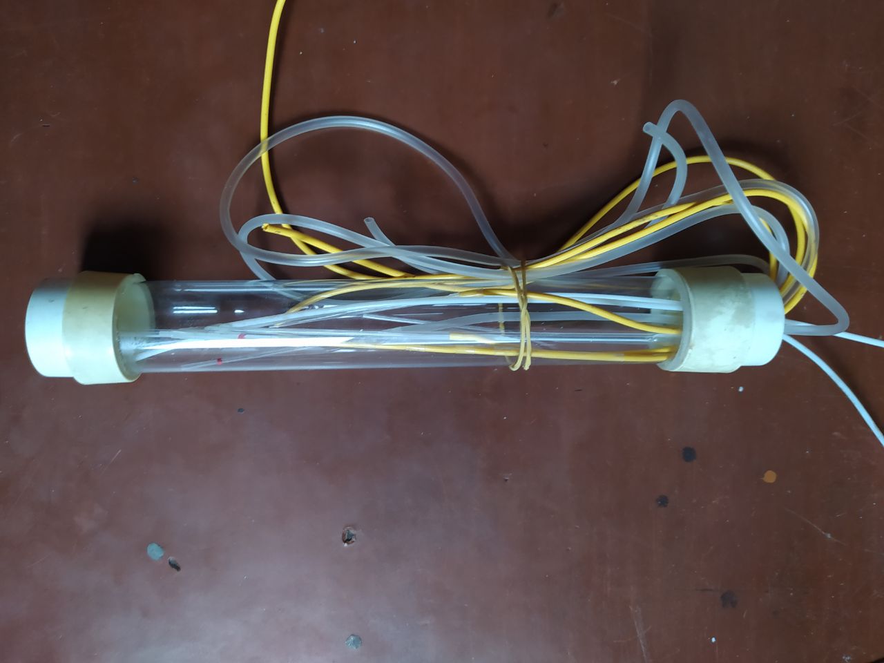

У многих коллег возникают проблемы с измерением плотности электролита в AGM батареях. Поделюсь своим опытом.
Батарея 9 Ач была изъята из UPS, снял крышку, заглянул вовнутрь банок, диагностировал как труп, после чего 3-6 месяцев провалялась в кучке утиля.
https://www.youtube.com/watch?v=UNFobvJ5BUI
За одно показал как проверяю решетки положительных пластин на коррозию.  Для новичка решетка кажется нормальной, стоило ее немного зацепить шилом и она развались. Такой муляж токоотвода плохо проводит ток, посему все потуги восстановить батарею бессмысленны и потерпят полное фиаско.
https://www.youtube.com/watch?v=9oX7jVjCVoQ

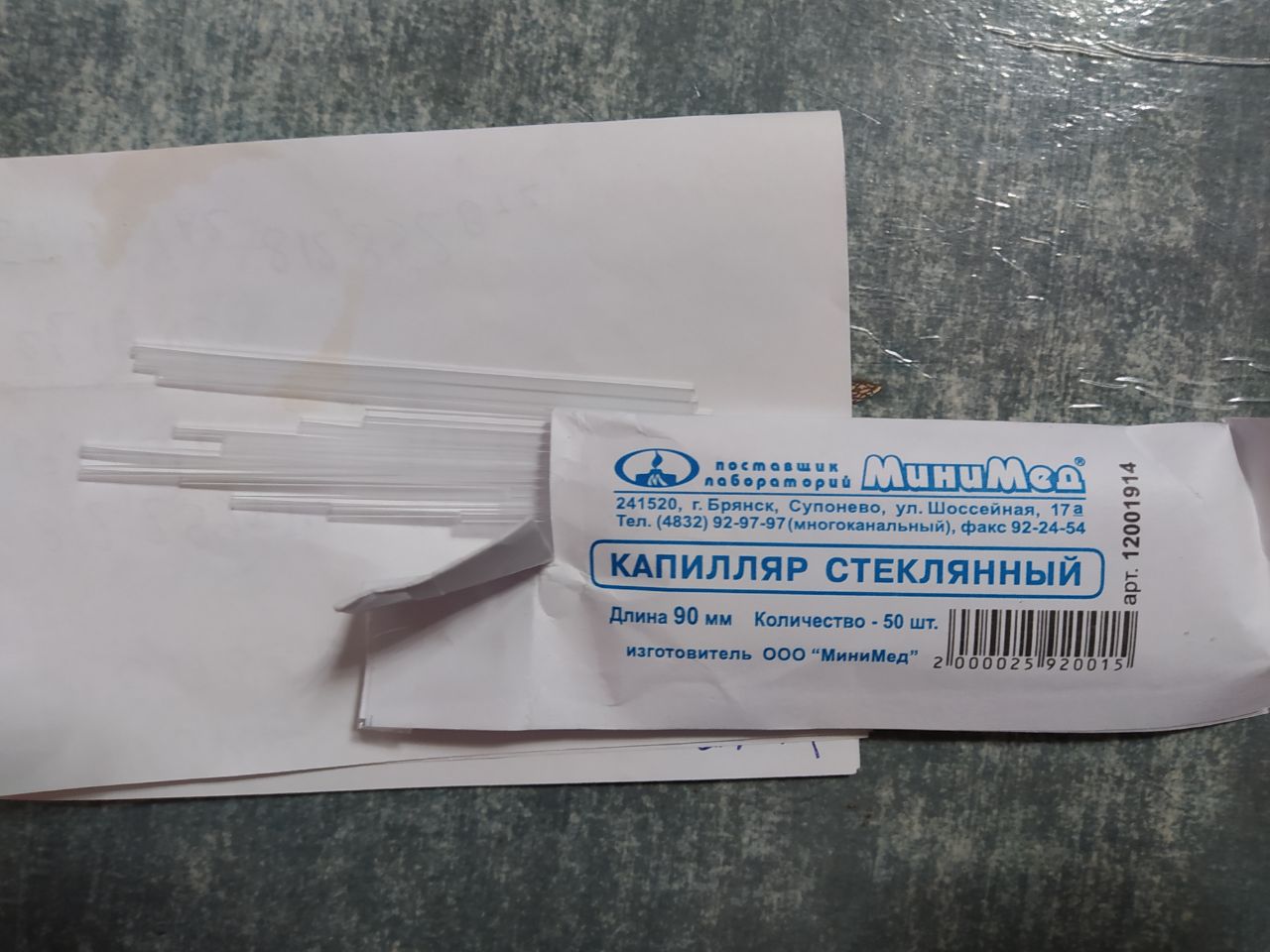

В приспособлении применил такие капилляры:
Приобретал тут https://www.wildberries.ru/catalog/31453650/detail.aspx
130 руб. за 50 шт.
Стекло понравилось, на обычной кухонной газовой плите можно согнуть капилляр, уменьшить диаметр  с одной стороны трубки,...
Приспособление из убитого оптического патчкорда. Возможно у кого-то имеется трубка похожего диаметра.
https://www.youtube.com/watch?v=kJa6GlkL0uo
Приспособление из силиконовой  трубки от обычной медицинской капельницы. Приобретал в аптеке за 30 руб.
https://www.youtube.com/watch?v=tqF1bQgjZ54

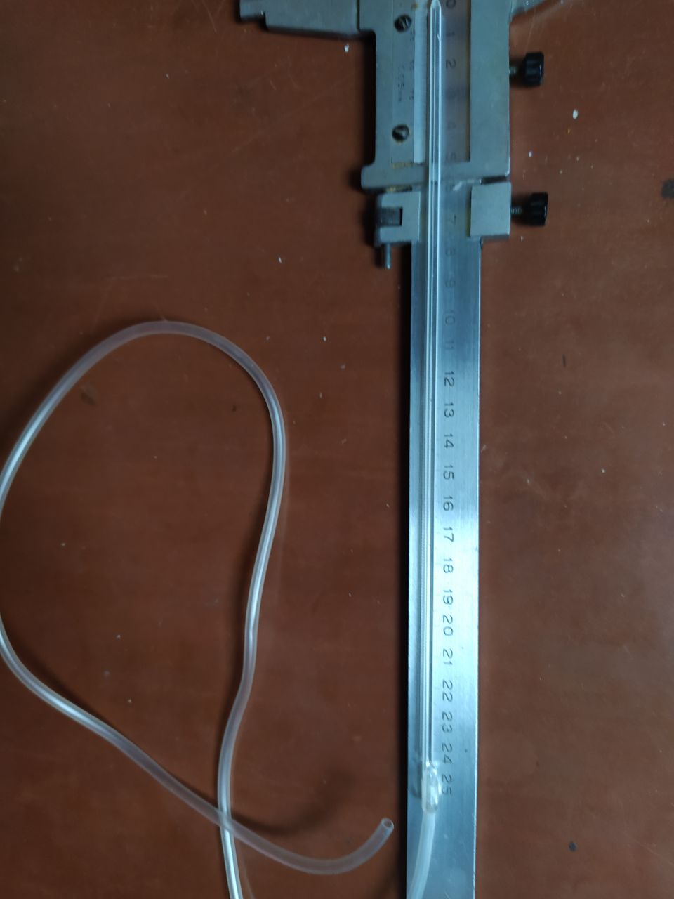

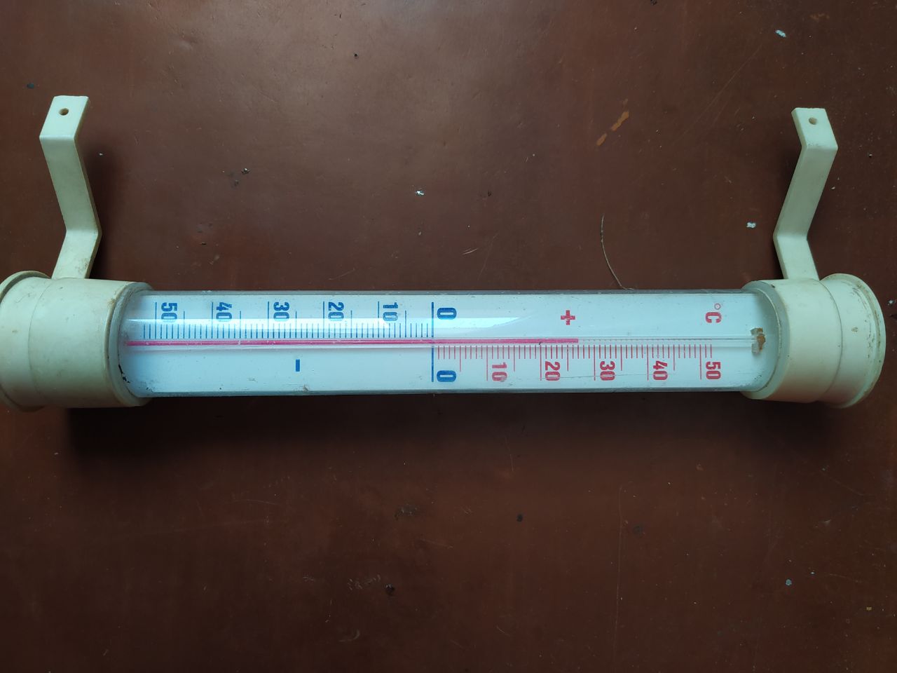

К сожалению такие мелкие приспособления неудобны для взятия проб из больших AGM аккумуляторов, т.к. плохо видно набираемый уровень электролита. Посему для 100 - 200 Ач АКБ применяю более длинные  трубки.
Одна из них конфискована у большого наружного термометра.
Длина стеклянной трубки 250 мм, наконечник заточен на конус алмазным надфилем. Когда беру пробу  хорошо видно как электролит поднимается вверх, однако надо подобрать угол обзора.
Внутренний диаметр очень маленький, для достаточной порции приходится заполнять всю трубочку, до резервуара, в котором раньше находилась подкрашенная жидкость по запаху похожая на керосин.

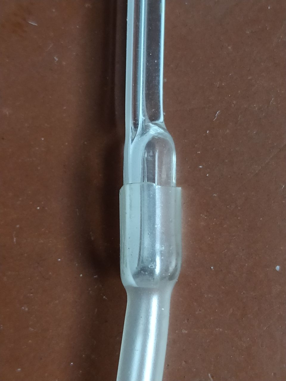

Соединение стеклянной трубки с силиконовой от капельницы.  Растянул силиконовую так, как на видео,  быстро натянул на стеклянную, через минуту силиконовая крепко обняла стеклянную без дополнительного воздействия.
Из корпуса термометра получился хороший пенал для хранения приблуд.
Методика танца с бубном.
1) подсвечивая стекломаты устанавливаю приблуду на стекломат и немного прижимаю.
2) через мягкую трубку ротм создаю отрицательное давление,  перекрываю трубку языком.
3) наблюдаю за подъемом электролита по трубке.
4) когда электролит поднялся до отметки - убираю язык с трубочки, давление устаканивается с атмосферным, опять затыкаю языком и переношу пробу на стекло рефрактометра.
Если стекломаты сильно сухие - подъема электролита приходится ждать пару минут.
Если создать большое разряжение - электролит не успевает поступать по порам стекломата и в приблуду затягиваются пузырьки воздуха. Т.е. для разных батарей приходится создавать разное разряжение, посему придется потренироваться.
Коллеги, попробуйте взять пробы электролита через 5-60 минут после доливки дистиллированной воды.  Тогда сразу поймете как некоторые блогеры, не имеющие практического опыта работы с AGM, стараются показаться знатоками,... морочат головы новичкам, рекомендуя подкислять 1 литр дистиллированной воды одним см3 электролита плотностью 1,4 гр/см3, получая электролит плотностью 1,0004гр/см3. По-моему глупо имея в стекломате электролит 1,15 - 1,25 гр/см3, заморачиваться с добавлением электролита в воду, дабы в лучшем случае получить 1,1504 - 1,2504. Будто эти мелочи повлияют на танцы с бубном при восстановление батареи. )))
