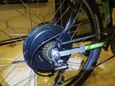

Пришли усилители, установил на оба велосипеда, заказываю уже в третий раз - качество как всегда выше всяких похвал.
Александр74
Очень хорошо обращайтесь, с рамой никак не помогу к сожалению.

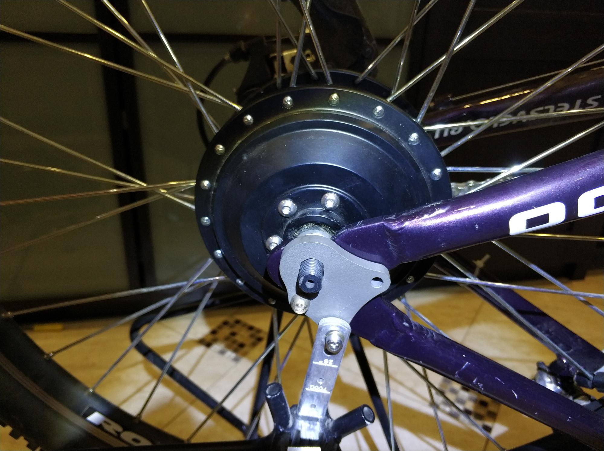

Шмель

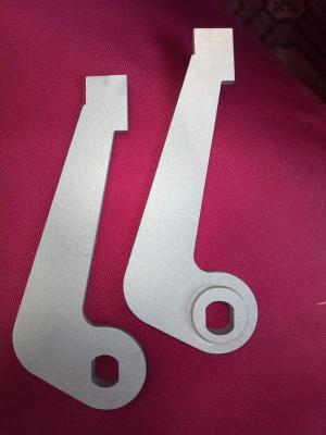

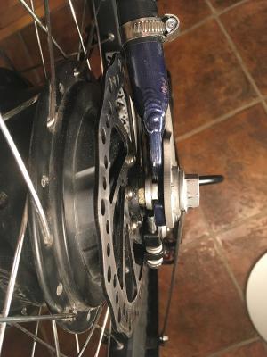

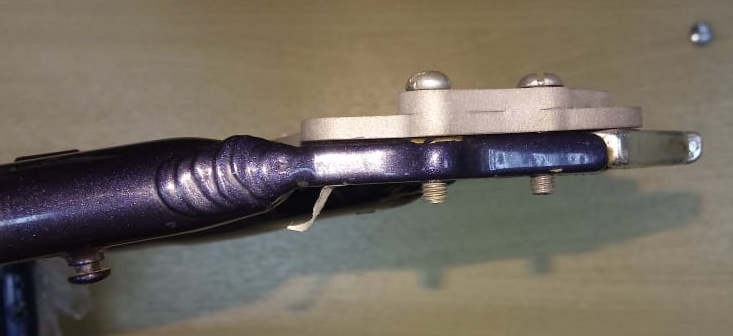

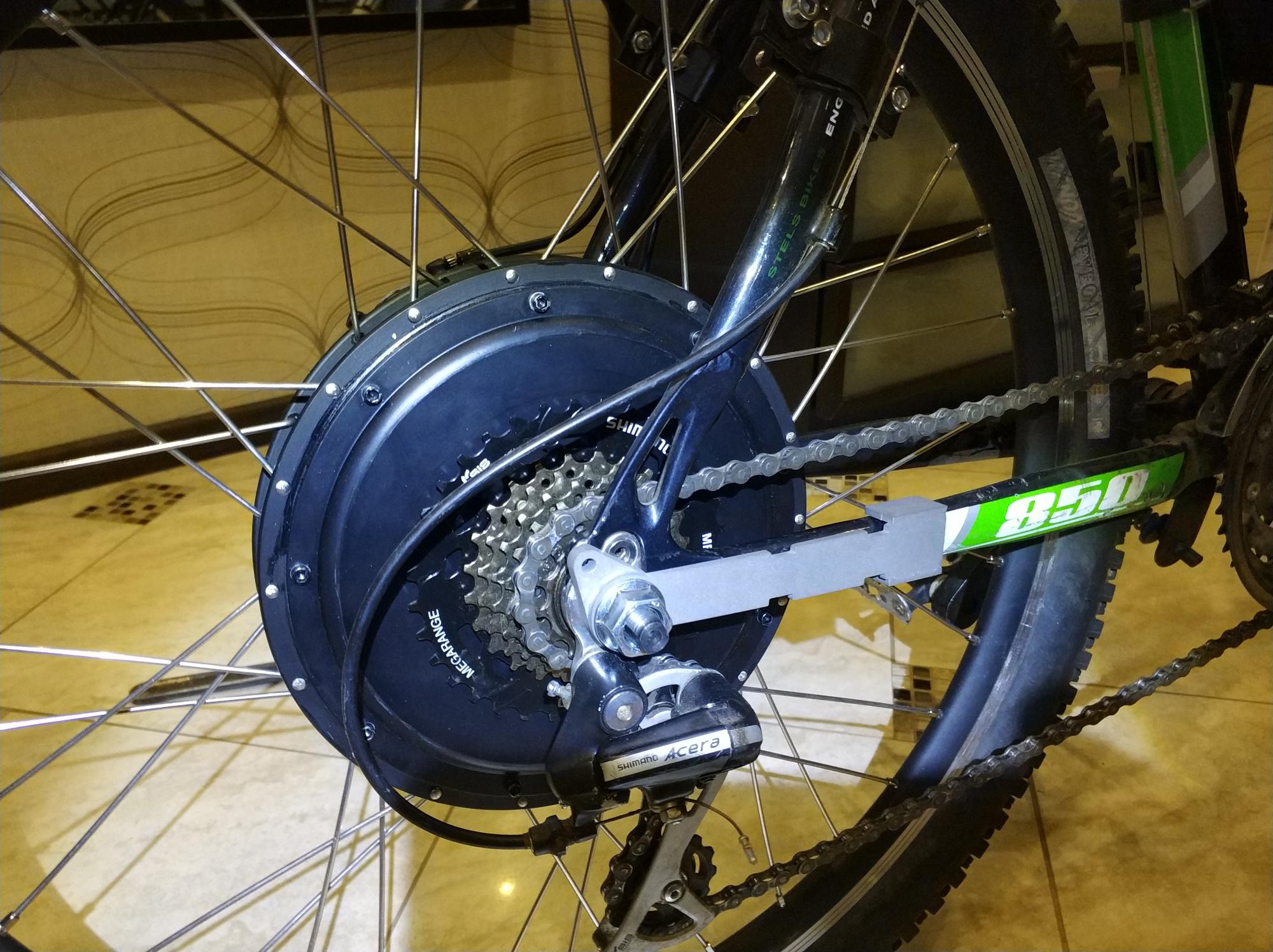

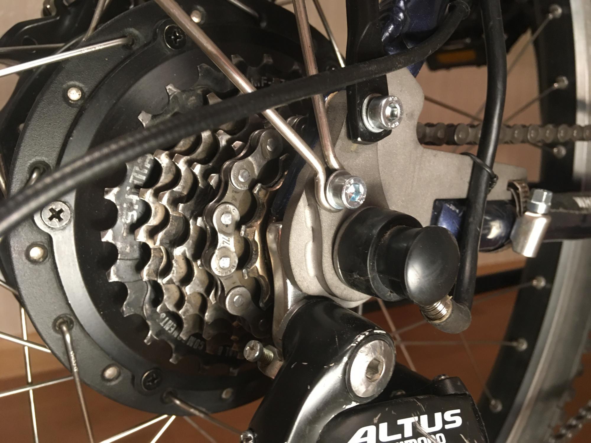

Заметил, одни усилители идут и крепятся на горизонтальную трубку вилки, а некоторые на идущую под углом вверх, и давольно высоко, или далеко по горизонтали. Это без разницы? И как далеко от оси должно быть крепление хомутом, чем дальше ( в сторону педалей или вверх в сторону багажника) тем лучше или нет? Есть ли какая статистика в каких местах и как далеко от оси происходят поломки?
Александр74
Поломки штатных дроп происходят в полках оси особенно в алюминиевых рамах , по этому рекомендуется усиливать место оси МК - конструкциями в основном зависящими от самих вилок или рам, посмотрите тему с первой страницы - тут много примеров, удачные и особо удачные я отмечал, покупайте подобные рамы и вилки - сделаю вам надёжные усилки!

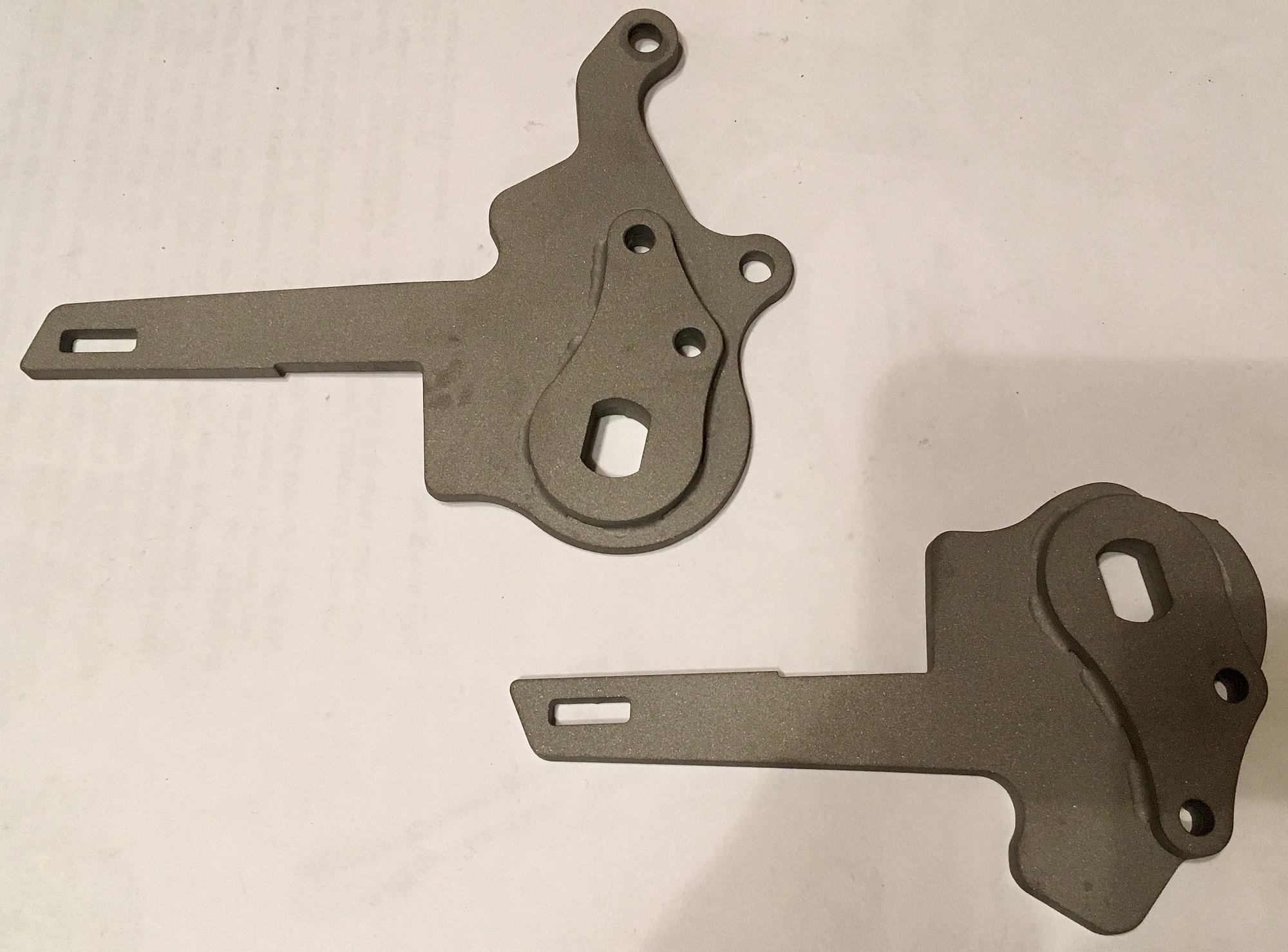

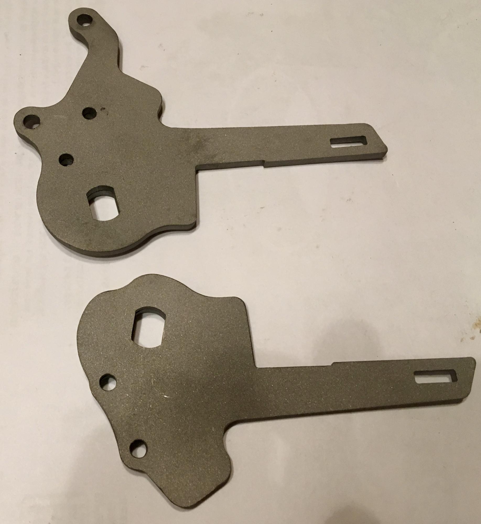

jim229697
[user]Александр74[/user], доброго времени суток. В каком формате принимаете чертежи на гидро или лазерную резку? Еще интересует стоимость- длина реза* толщину металла. Ну или как вы считаете.
StepUP
Здравствуйте. Изготовление подобных усилков сколько стоит? и по времени сколько?
Александр74
2-3 недели - 4-5 т.р.
Добавлено 05 Фев. 2019 в 16:14
DXF. рез зависит от многих факторов пишите в почту или личку нужны конкретные чертежи - оценим.

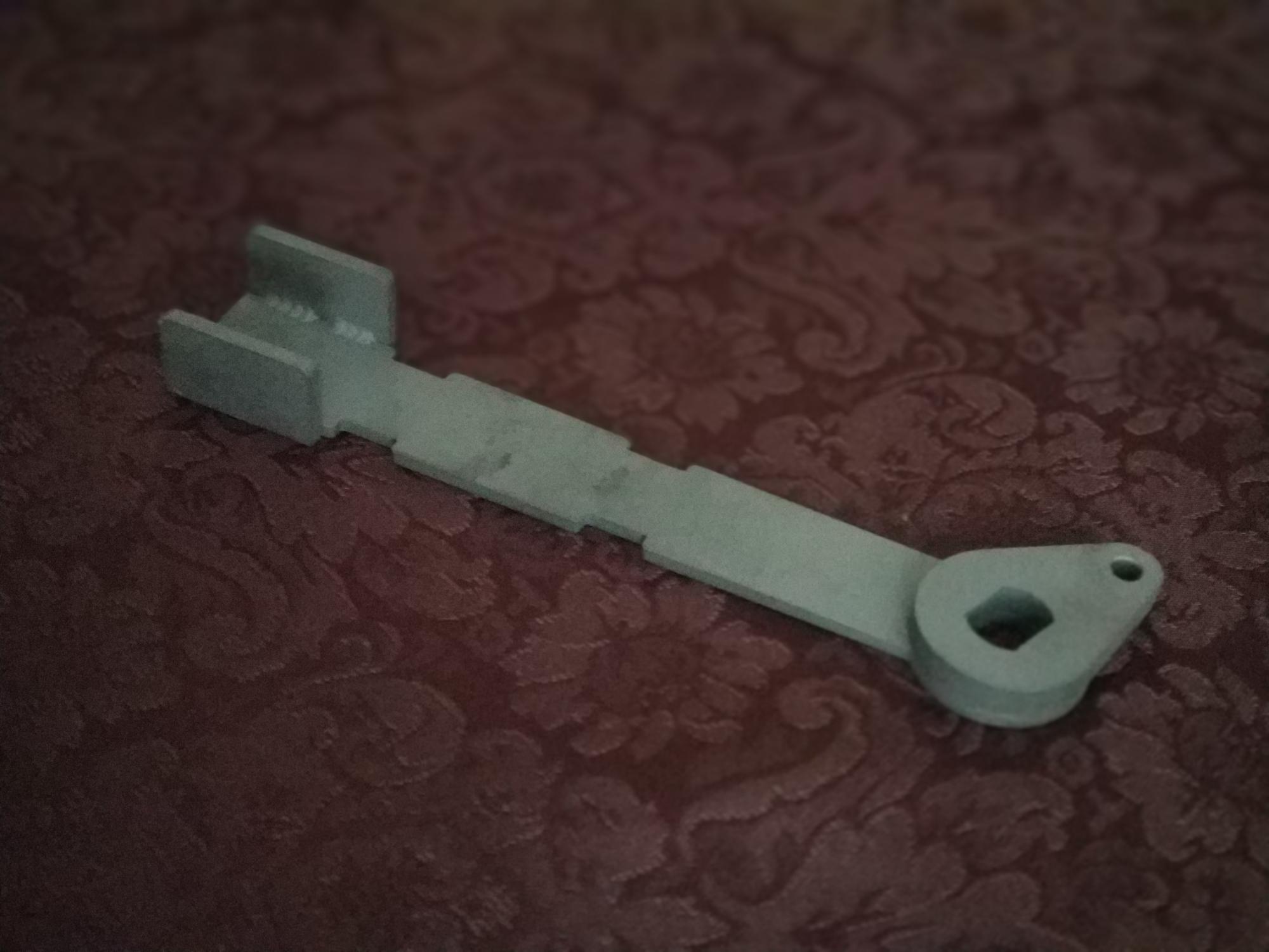

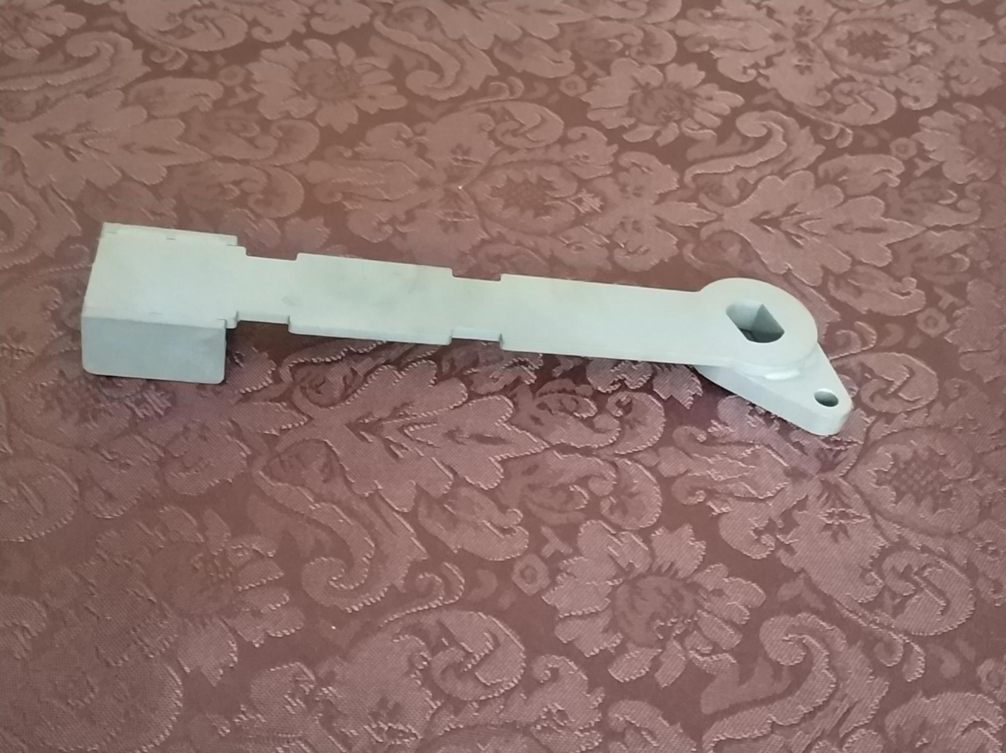

Александр74
Господа если сломался маятник от самоката - пластиковый не беда, можно выполнить из металла, фото чуть позже. Вообще обращайтесь с любыми поломками - постараюсь найти для вас решение.

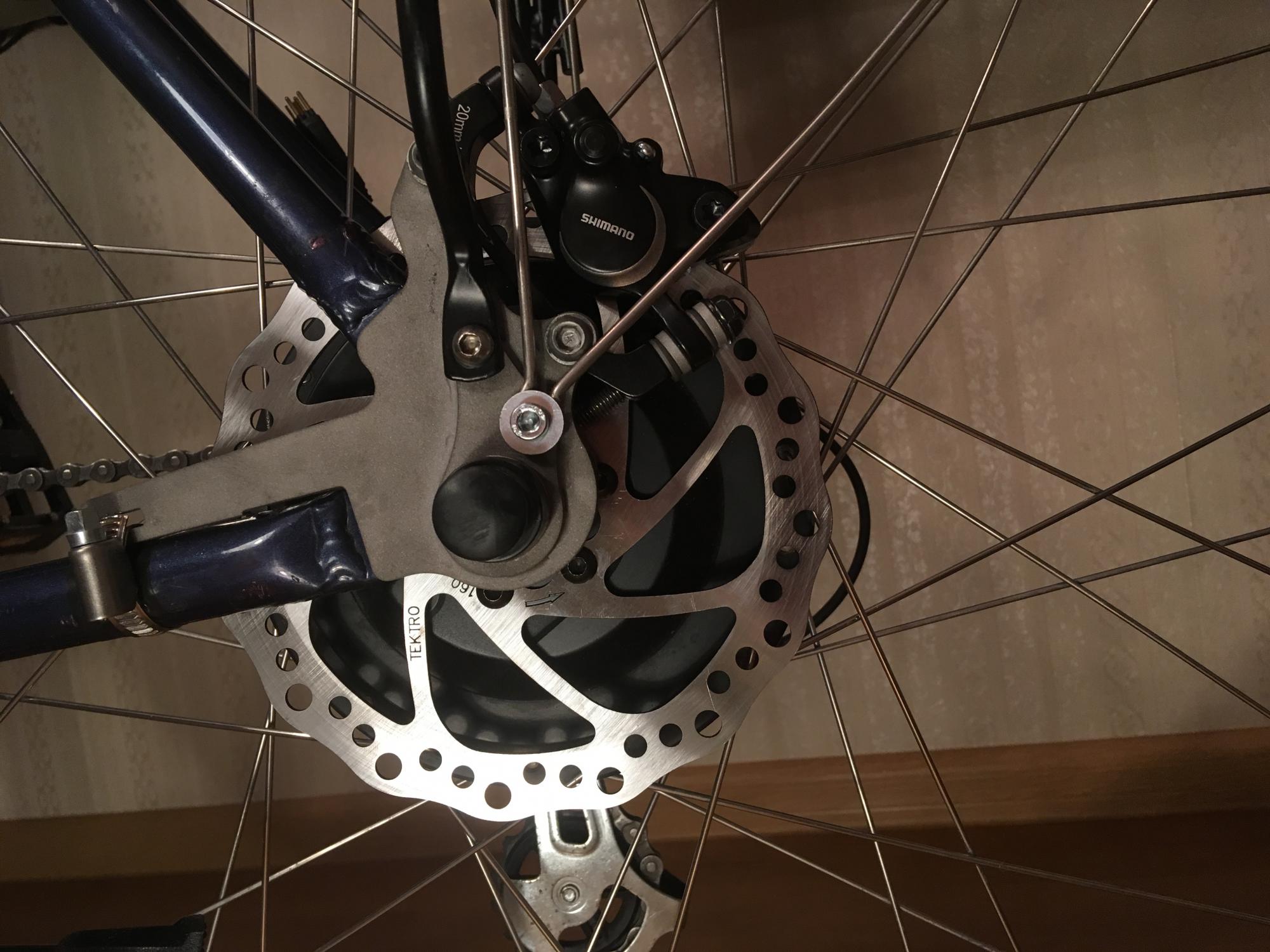

Благодарю Александра за индивидуальное изготовление усилителей с креплением для гидравлического тормоза!  :wow:
Получилось очень качественно, аккуратно и профессионально.
Титан 4 мм, где ось 8 мм. Это безопасность при езде на электротяге.
Подробнее » https://soulsay.ru/EcoBike/Dropout.html

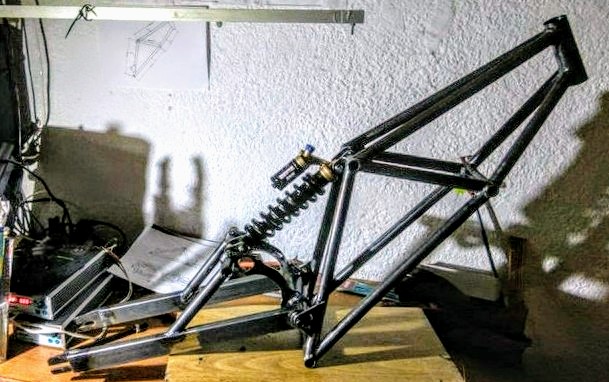

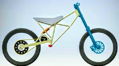

Александр! Вы изготовление складных рам для электровелосипедов практикуете? Скажем под колёса 24". Сейчас не просто подобрать подходящий донор для электрификации.  Предлагаются в основном прогулочные варианты в ободными тормозами на которые не возможно установить дисковые тормоза. А отсутствие пространства между стойкой под подседельный штырь и задним колесом не позволяет там расположить батарею.
Silvaticus
[user]Александр.[/user], изготовление подобного изделия накладывает потребность в стапеле.
Александр.
То есть в будущем возможно это станет реальным? А пока будем приспосабливать то, что имеется в свободной продаже.
Компания Рапид освоила выпуск титановых рам и там их целая линейка, однако рам складников у них нет. http://www.rapid-titan.ru/aboutus.htm
atred
Александр, на этом форуме есть джедаи которые делают рамы.   Наш дорогой Александр74, к ним не относится, он и так много чего крутого делал и делает для форумчан кроме рам.
Вот на вскидку  создатели рам:
Макс Ильин - рама телепортатор
Stolz -  даже не знаю как его монстры крутые называются.
Чоботарь - рама е-кросс.
Поищите поиском. Это далеко не полный список.
Но это почти все тяжелые мопедные рамы.  Под большие батареи , моторы , компоненты.  На велосипед отдаленно еще похожа  рама телепортатор прайм, и то с натягом))   Велосипедные рамы похожие на велосипед, но както волшебно вмещающие 3квтч батареек пока никто на продажу не делал.   Это дорогое удовольствие.
