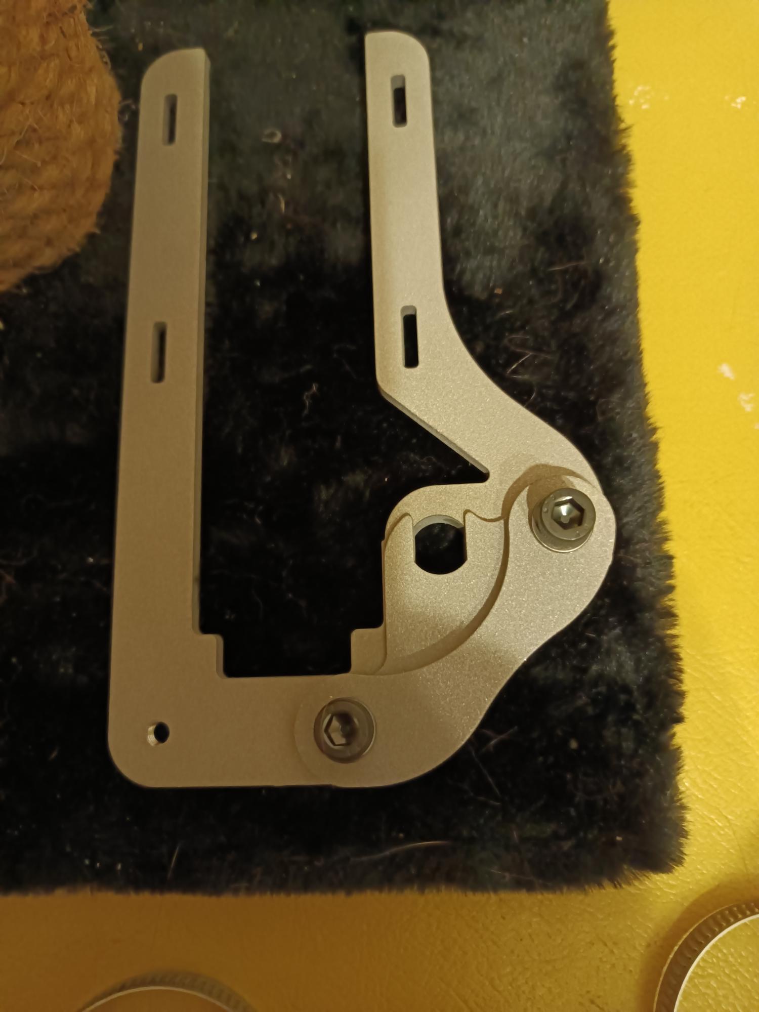

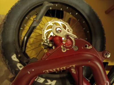

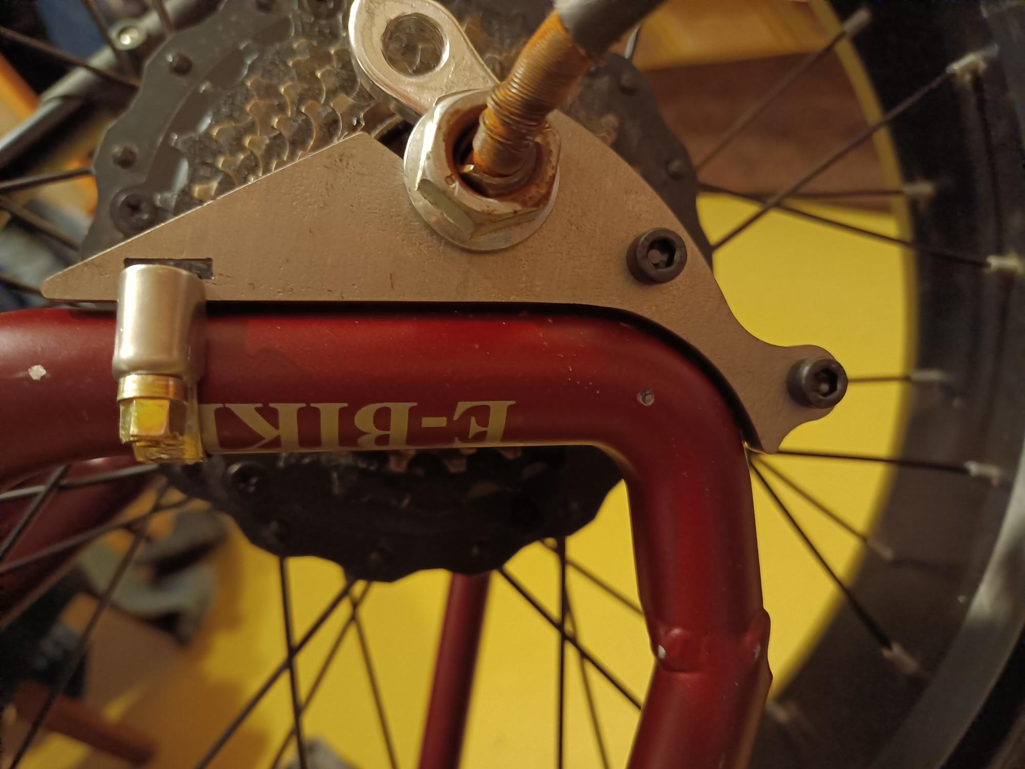

Здравствуйте, какие в этой раме нужны железки, что-бы установить заднее мотор-колесо
Александр74
Если у вас есть рама в живую вышлите на почту фотографии маятника с двух сторон, либо если еще не купили то ссылку на более подробные фото, укажите также двигатель какой мощности планируете ставить? почта 7298887@маил.ру

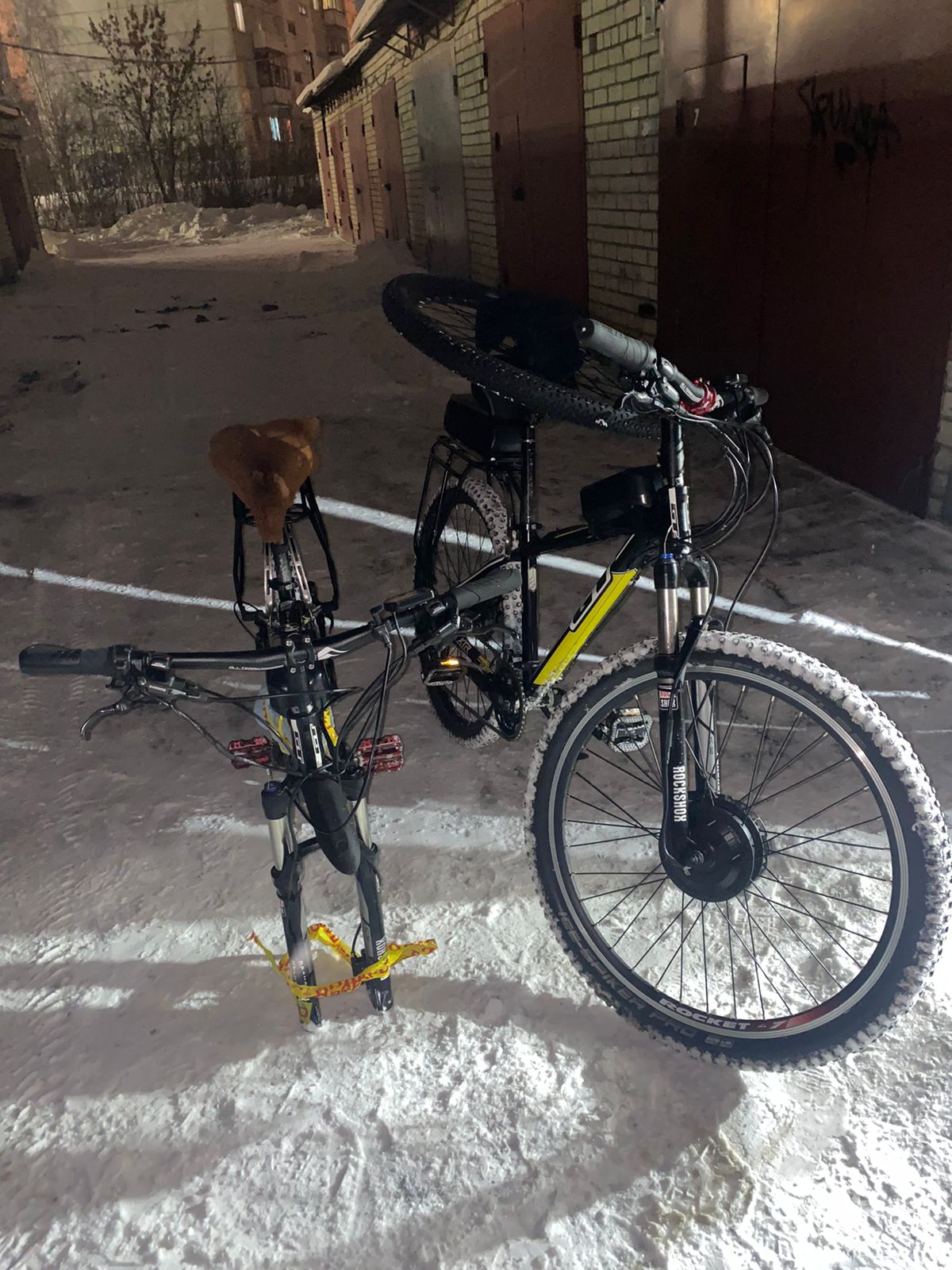

Александр74

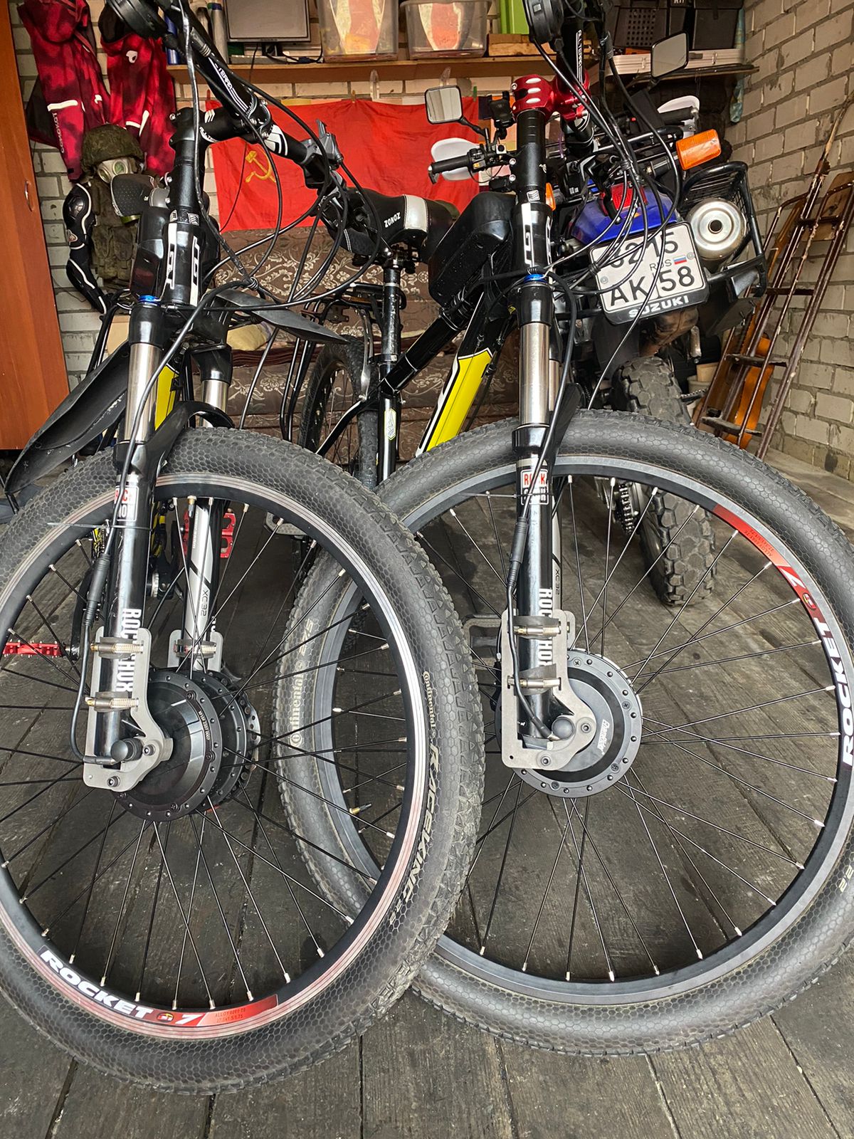

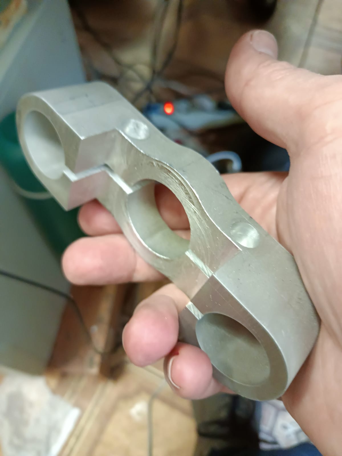

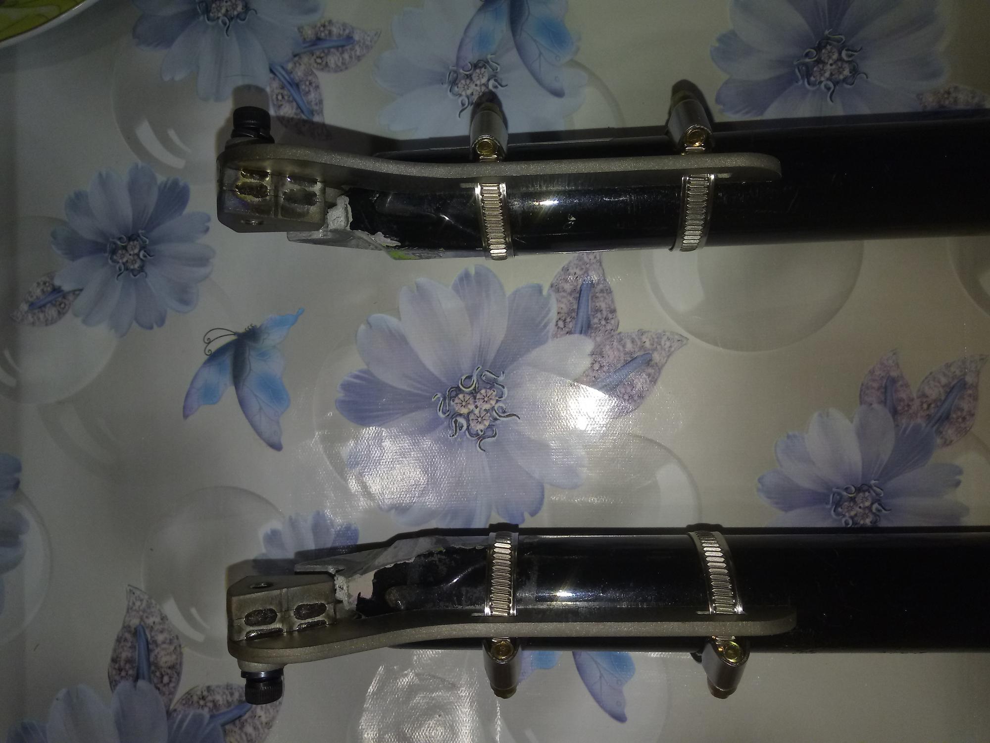

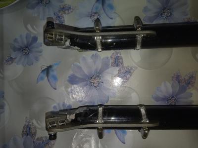

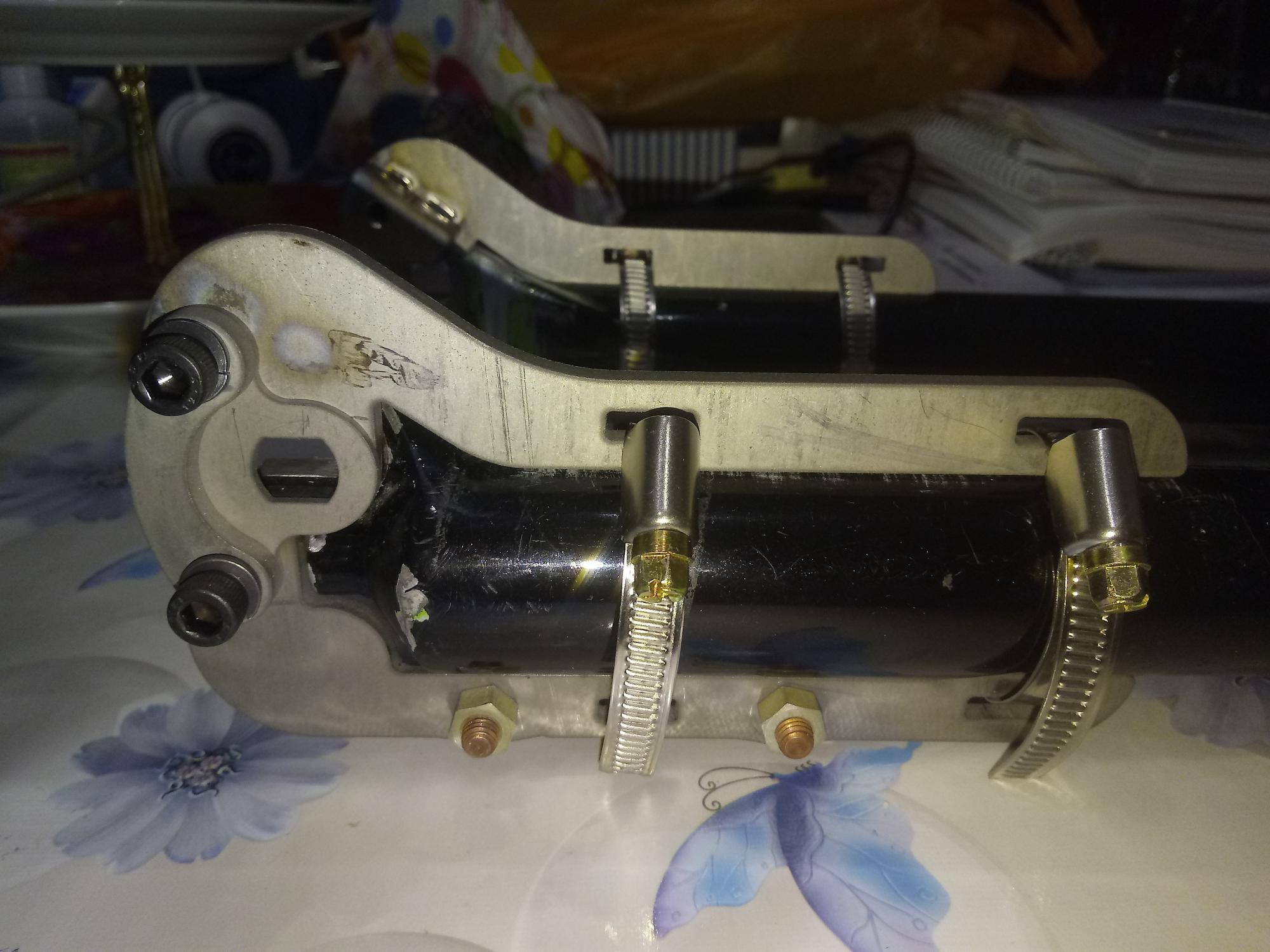

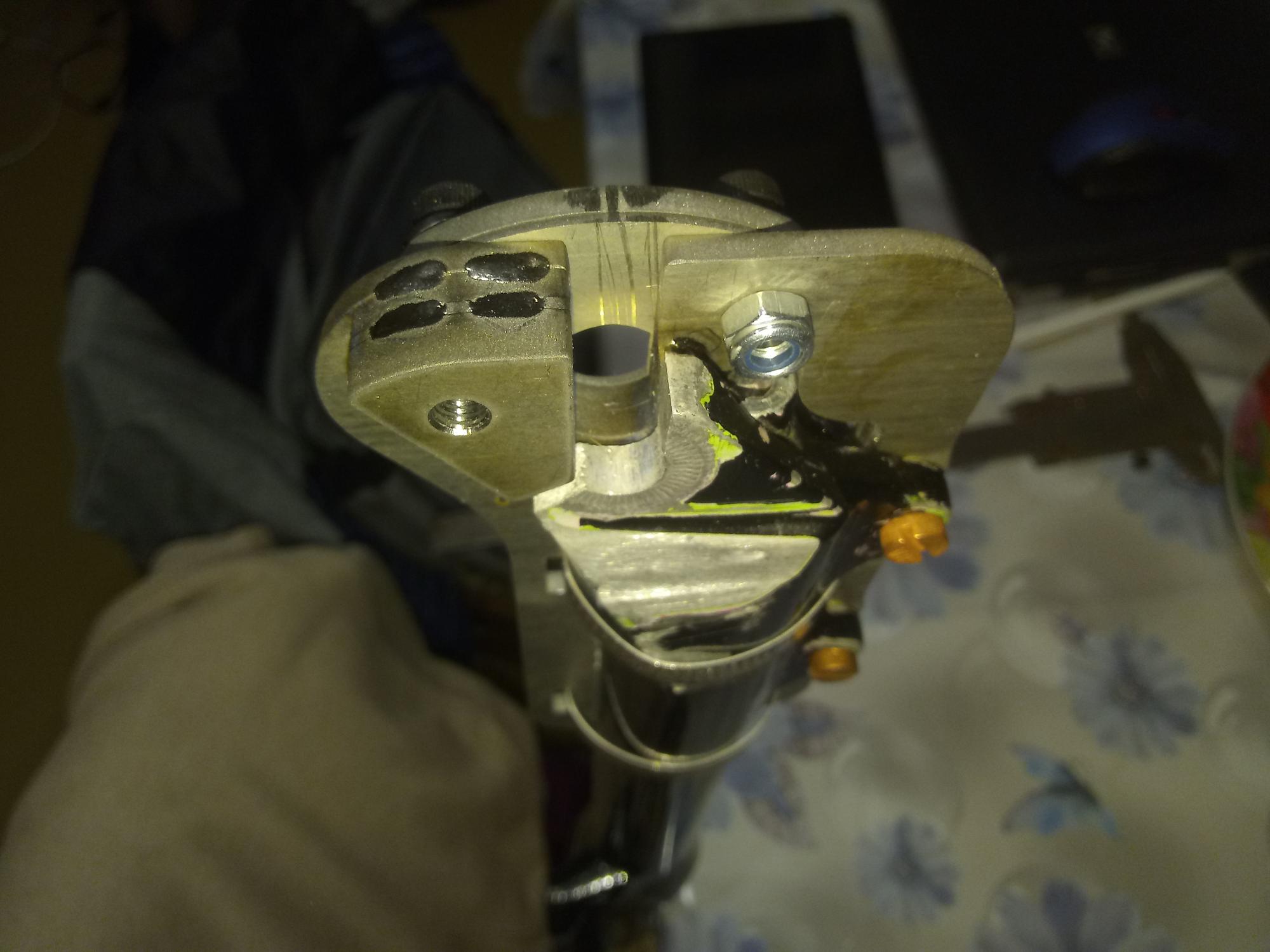

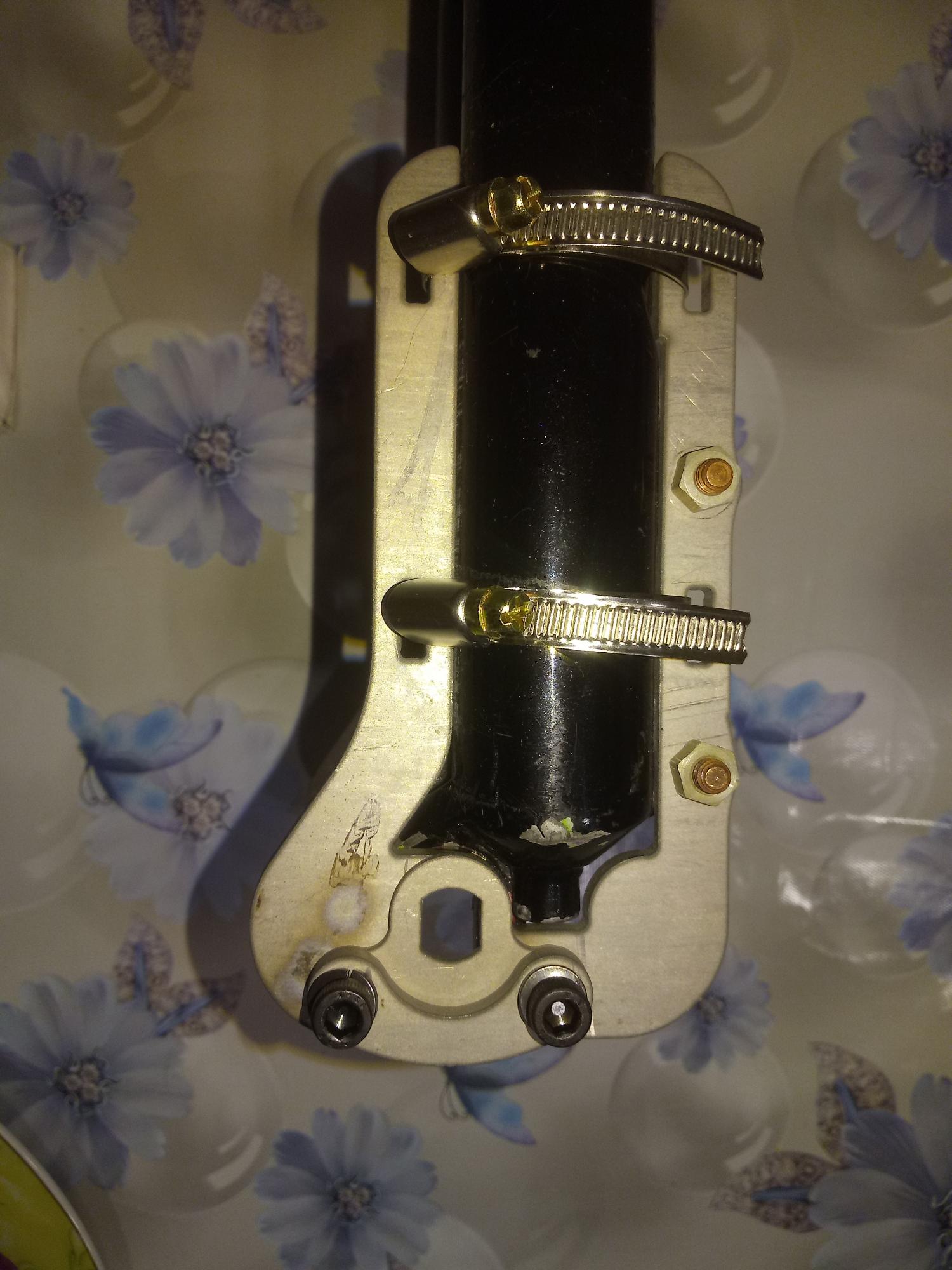

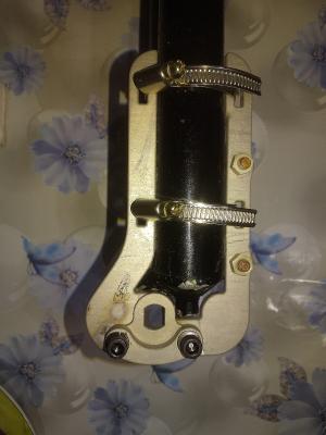

Привет всем любителям электротранспорта. Вот еще пару коней к сезону готовы:
Добавлено 17 Март 2023 в 08:16
коллеги кому нужно что то изготовить или просто технический совет, пишите сюда или в почту.
stels
Напоминает аппарат илизарова.
Возьмите другой тип Хомутов и красьте в цвет вилки не будет такого прям бросающегося в глаза колхоза.
Александр74
Вы где колхоз увидели? Колхоз это когда в алюминиевую вилку устанавливают МК с осью 12 мм и она непременно ломает пространство дропов. Усилители - одно из решений для того чтобы 1) сохранить конструкцию вилки или маятника, 2) Целостность и здоровье ездока.

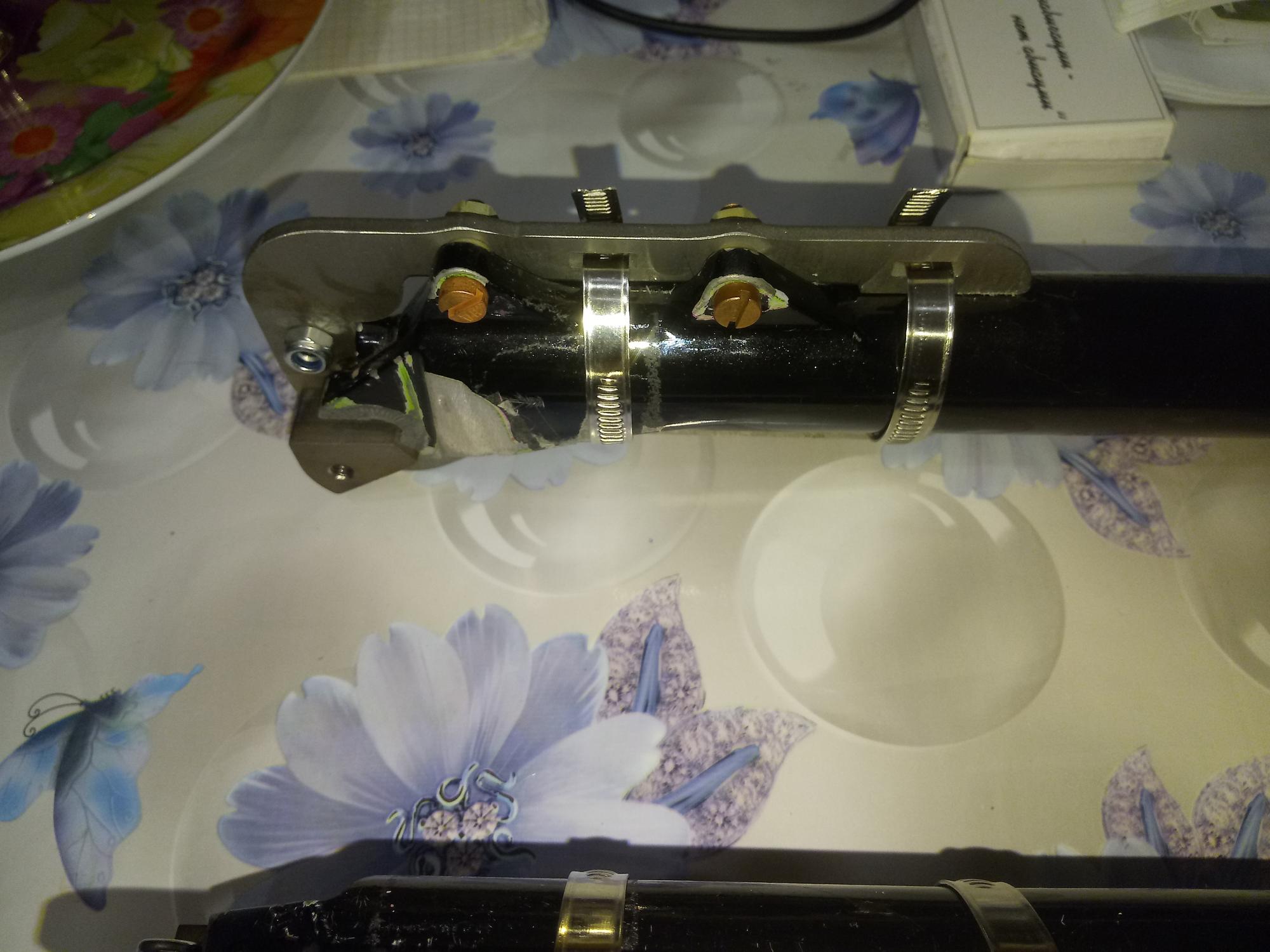

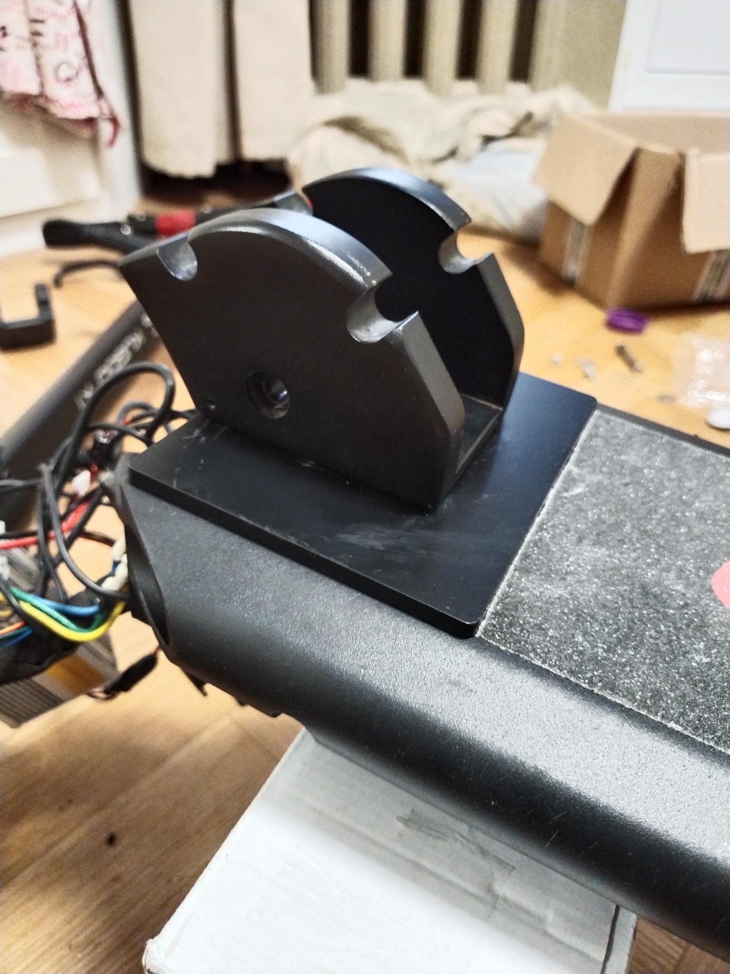

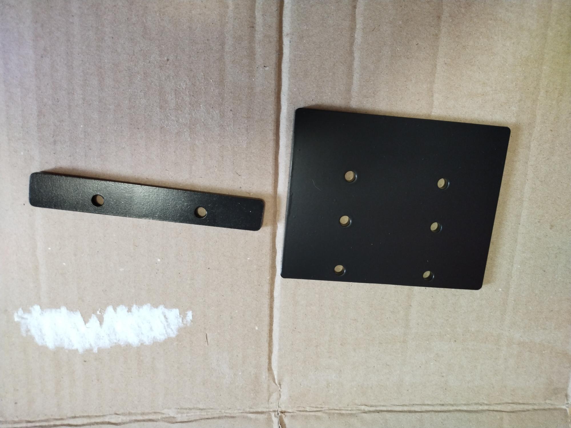

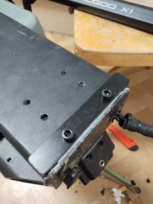

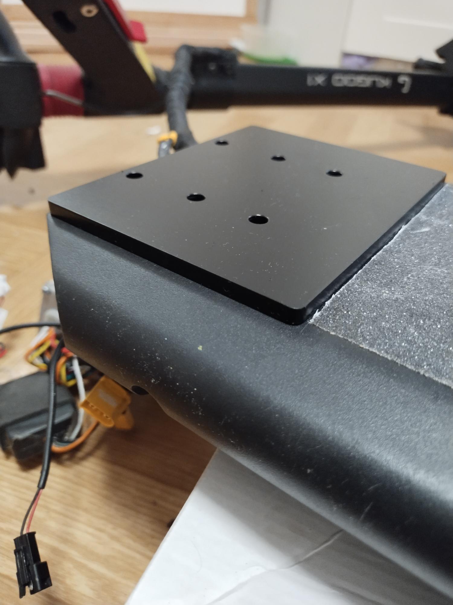

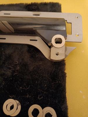

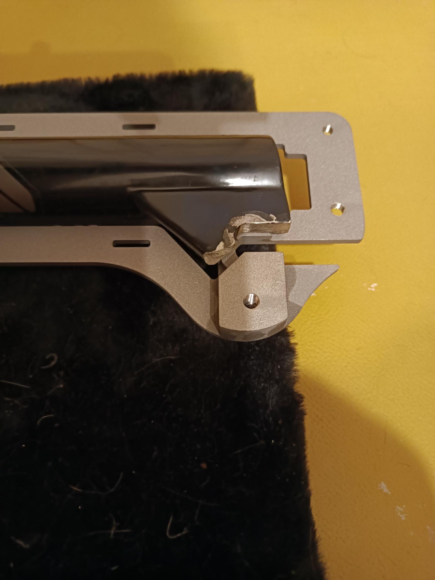

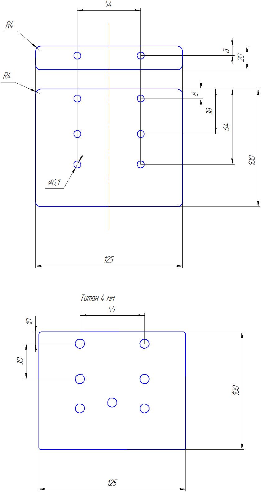

Александр74

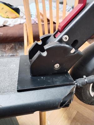

Приветствую вас любители чистого транспорта, Вот пример усиления деки самоката, набор из 2 пластин 4 мм уехал в город
герой Ленинград.
Добавлено 29 Мар 2023 в 07:39
Чертёж

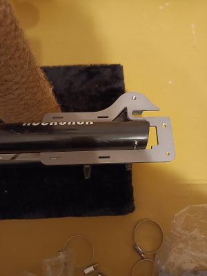

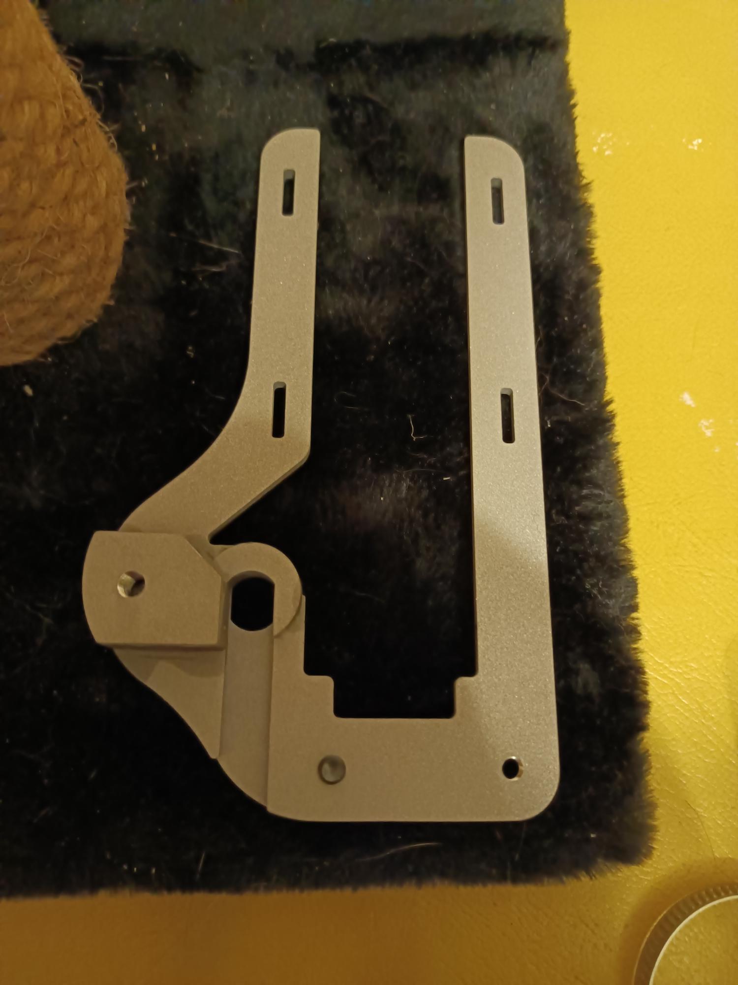

Stanislavchik
v747

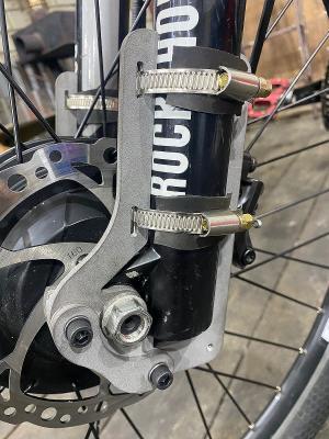

Цитата: Александр74 от 17 Март 2023 в 15:20Вы где колхоз увидели?
Ну как то жирно слишком, непонятно зачем усиливать до такой степени.
Здесь болт недовернут на самом мотор колесе-не очень хорошо
Задача усилителя имхо-не дать колесу провернуться, а не держать его-это задача дропов
Аналогичная конструкция на переднем мотор колесе, пройдено больше 3 тысяч км, даже не собирается разваливаться)
Serg 510

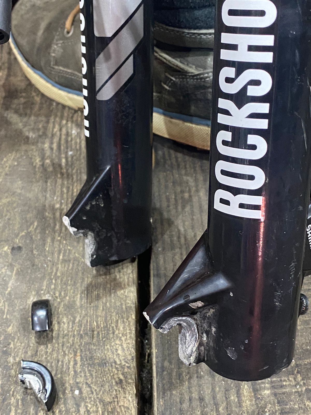

[user]v747[/user], Ну это, как повезет! У знакомого  сантор 15 тыс пробежал вообще без усилителя. По поводу гайки скажу по секрету , конструкция спроектирована так, что можно ехать вообще без гайки, держит все мертво. И да, на фотках - мои пепелацы с выбитыми зумами на рокшоксе, которые вновь в строю))

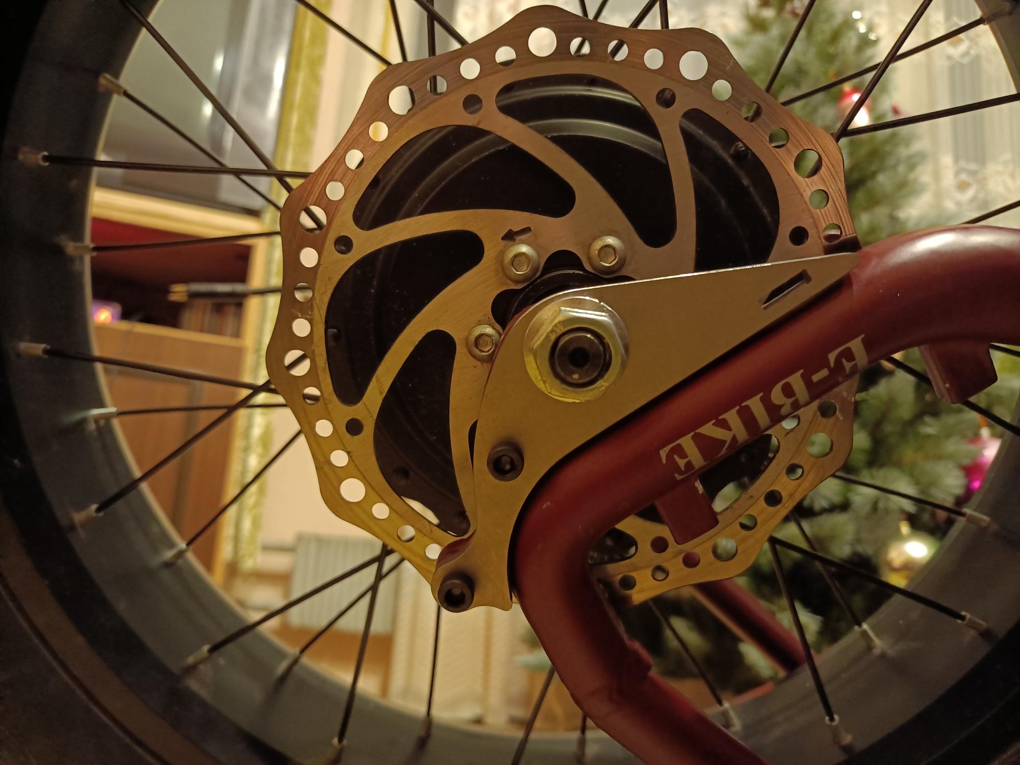

romzit2009

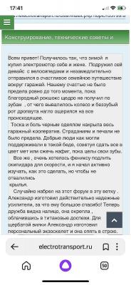

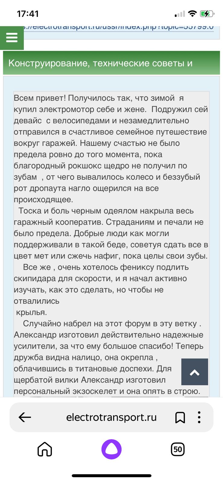

Хочу оставить отзыв на усилители. В эксплуатации с февраля, усилителями очень доволен, есть понимание, что дропауты больше не провернет. Выражаю благодарность Александру.
