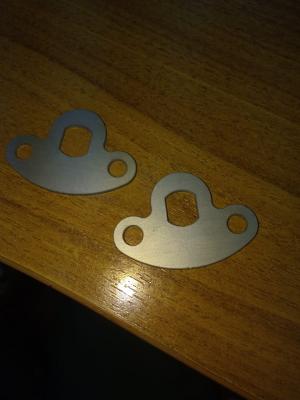

Такой вопрос а вот эти детальки для усиления рамы  если не из супер стали сделаны, а ну что то типа заборного железа, нужно закаливать чтобы покрепче было или мотор не способен промять-провернуть  6-10мм толщеной  крепление ?  :bw:

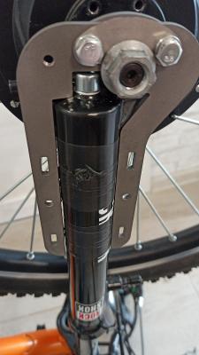

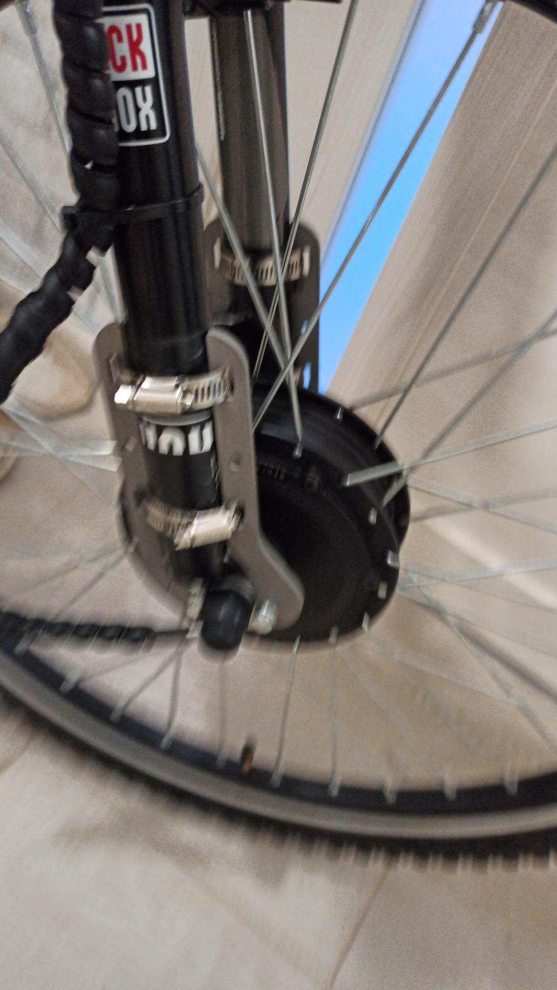

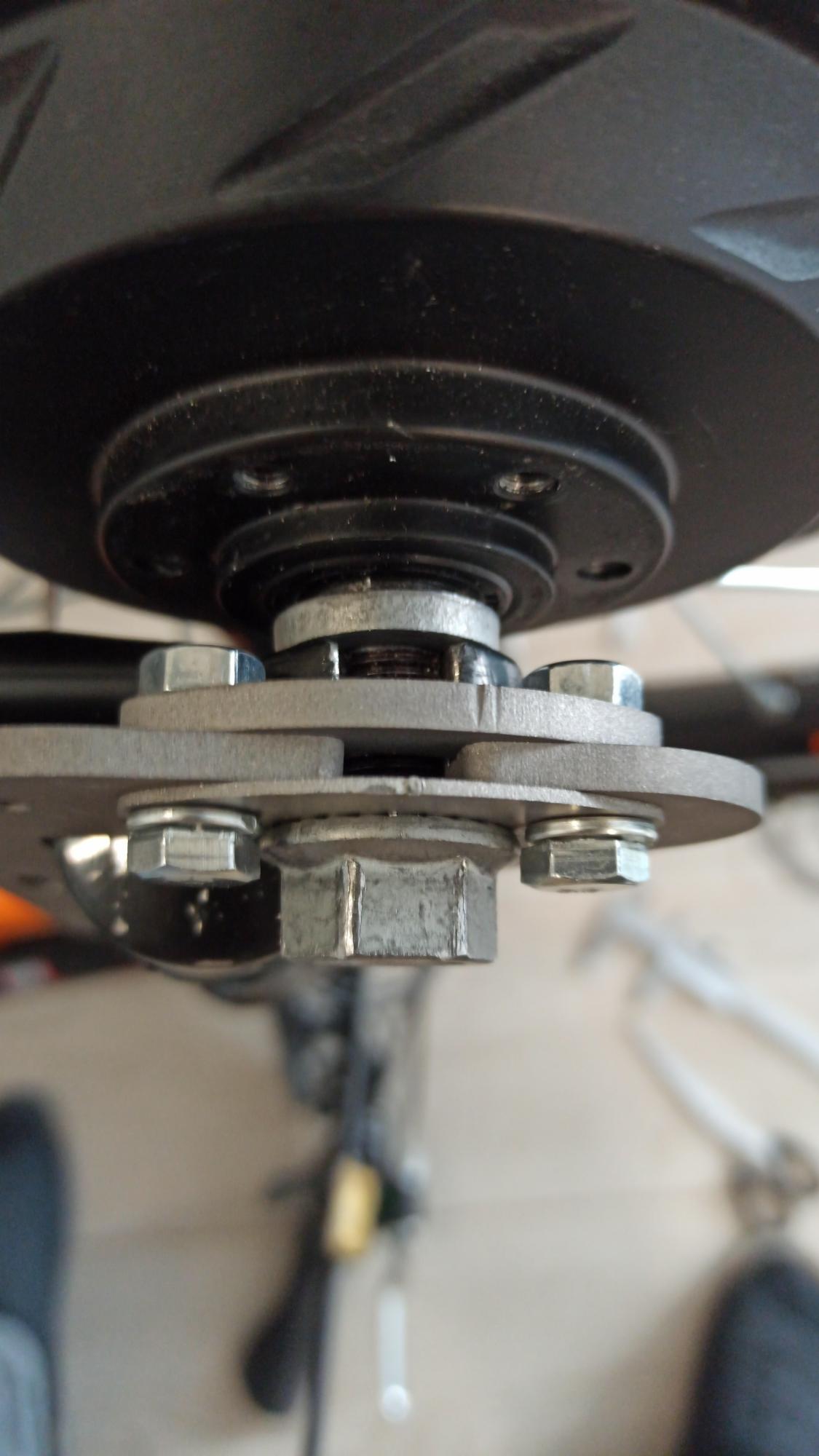

Доброго времени суток. Хочется выразить огромную благодарность Александру за изготовление усилителей дропаутов. Отписывался в теме https://electrotransport.ru/index.php?topic=3849.3654#topmsg как первый заезд закончился разорванными дропаутами (китайские усилители дропов прилагались в наборе электрофикации). Уже начал сомневаться в правильности выбора переднего привода, но сейчас скажу, что передний привод хорош в режиме ассистента, так как получается полный привод.

Сами усилители если вопрос о них выполнены из 6-8 мм в месте контакта с оськой, пока ни у кого ничего не проворачивало.

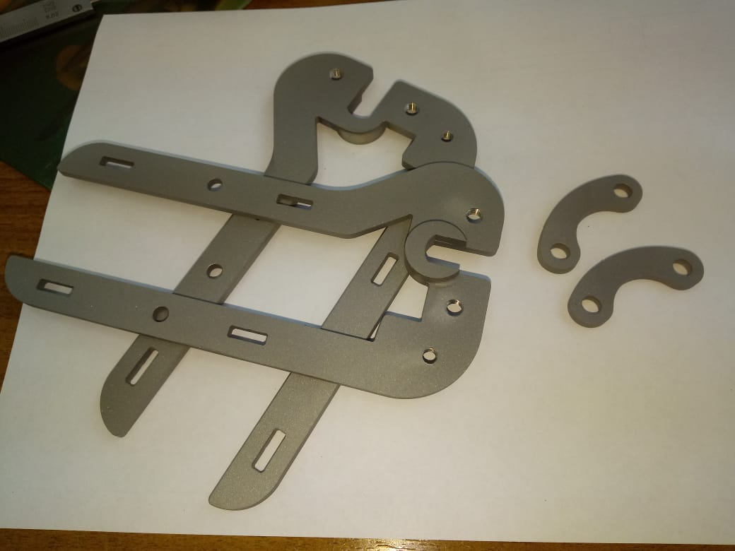

Александр, Вы ещё изготовляете вот такие адаптеры для вилок перевода их оси 20 на ось МК ?  и можно ли одновременно ещё более усилить дропаут?

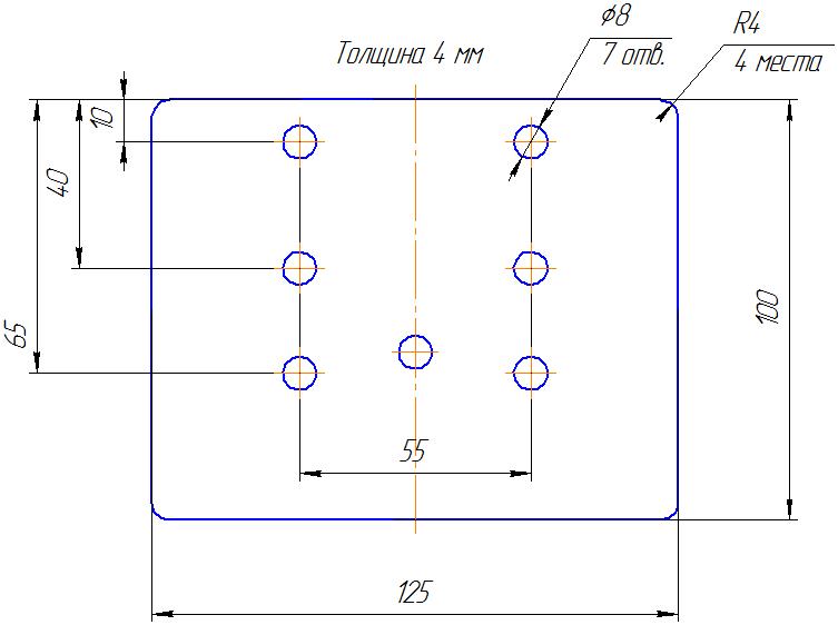

Пластина для самоката, чертеж, кому нужно обращайтесь.
