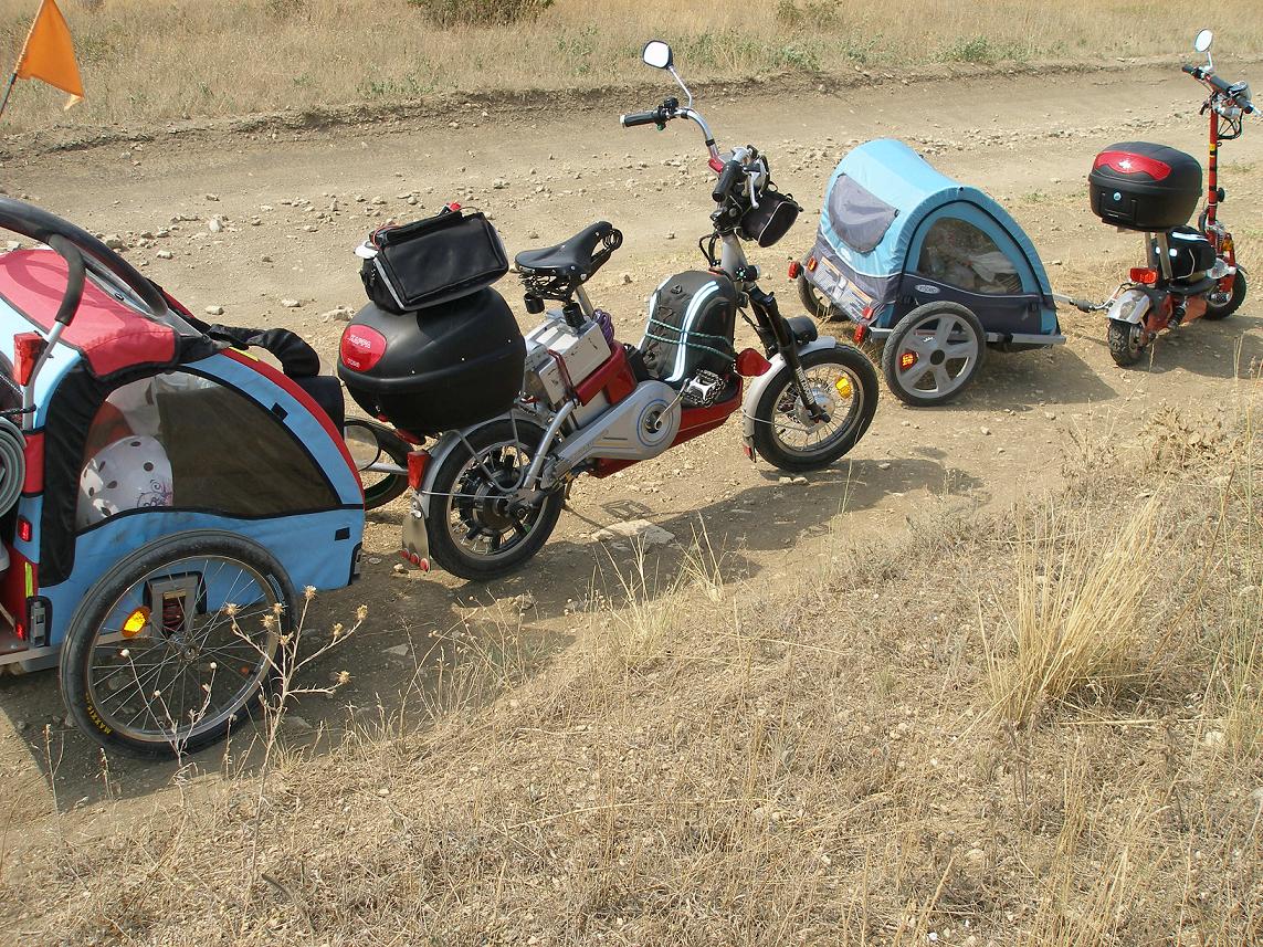

3000 Вт. пик.  48 В 36 А/час LiFePo4 Контроллер Infineon 312, макс скорость - 38 км/час, турбо - 44 км/час, 120% - 55 км/час колесо 16" х 2.5" пробег без педалей 100 км на  скорости 38 км/час, АКБ не сел. Пробег более 14 000 км

Ого, колясочки прикольные. :) только водителю в дождик то совсем плохо.
Ну детям там супер наверное! :)
chek
Мы там вещи возили...
Какой дождик в Крыму в июле! :-)

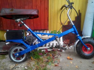

Мое чудо в стадии испытаний. Сейчас вид совсем другой. Буду на даче, сделаю новые фото.

Интересная конструкция.Колёса от тачки? Я на них давно засматриваюсь, но у них резина трескается через год.
А так по внедорожности прикольные колёсики.
Сер
Колеса от тачки,конечно слабоваты. особенно для моего веса (больше 100 кг). Сзади уже третья покрышка, тем не менее за пивом довозит исправно.

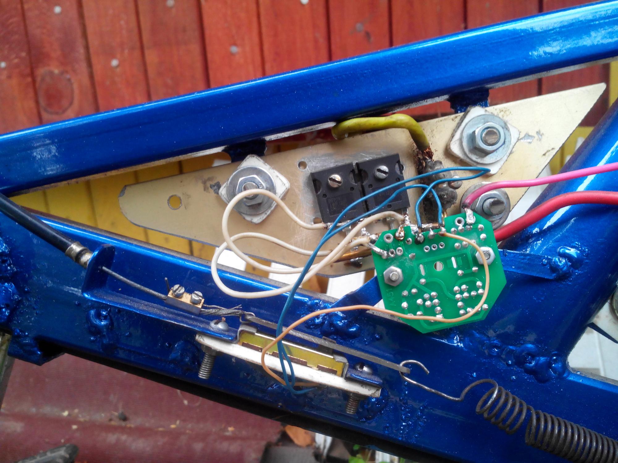

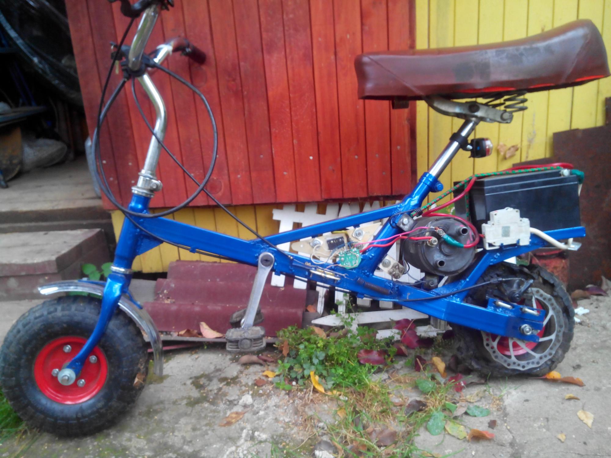

Нынешний вид. Щитки с управления сняты для наглядности.
Заднее колесо опять лопнуло. Будем думать.
Бабай
Цитата: Сер от 09 Окт. 2014 в 23:48Заднее колесо опять лопнуло. Будем думать.
Купите 90/60х6,5.
А педали качательные или зафиксированы ?
