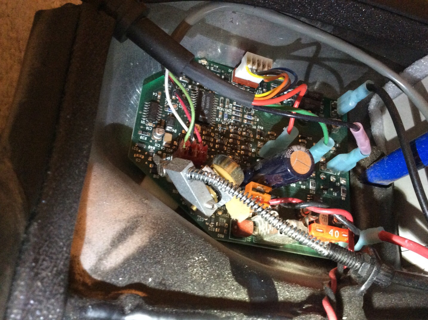

e-scooter
Ну и контроллер :-) Обратите внимание как реализовано управление- на руле простой рычаг с тросиком идущим к переменнику на контроллере  ;-D

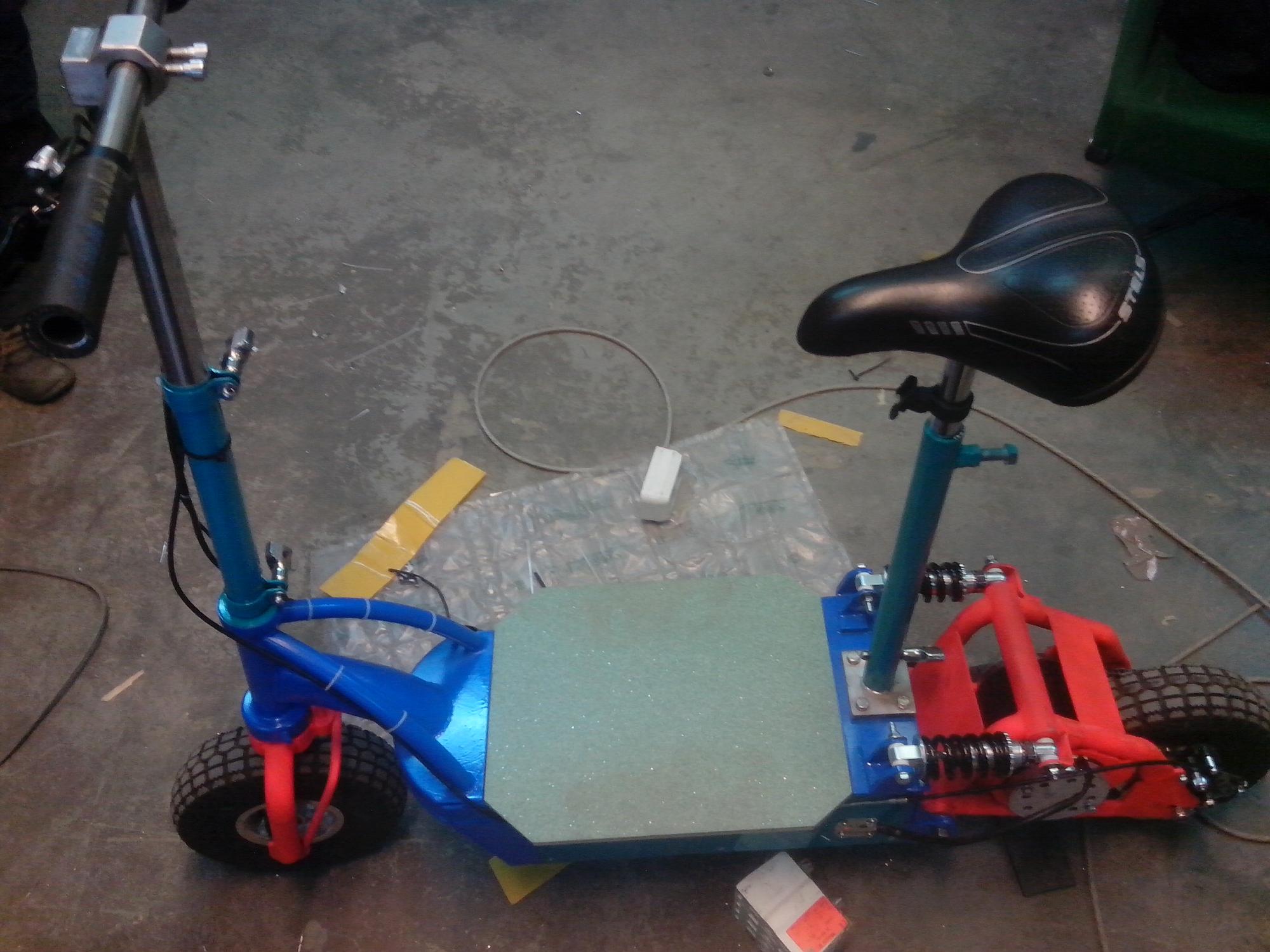

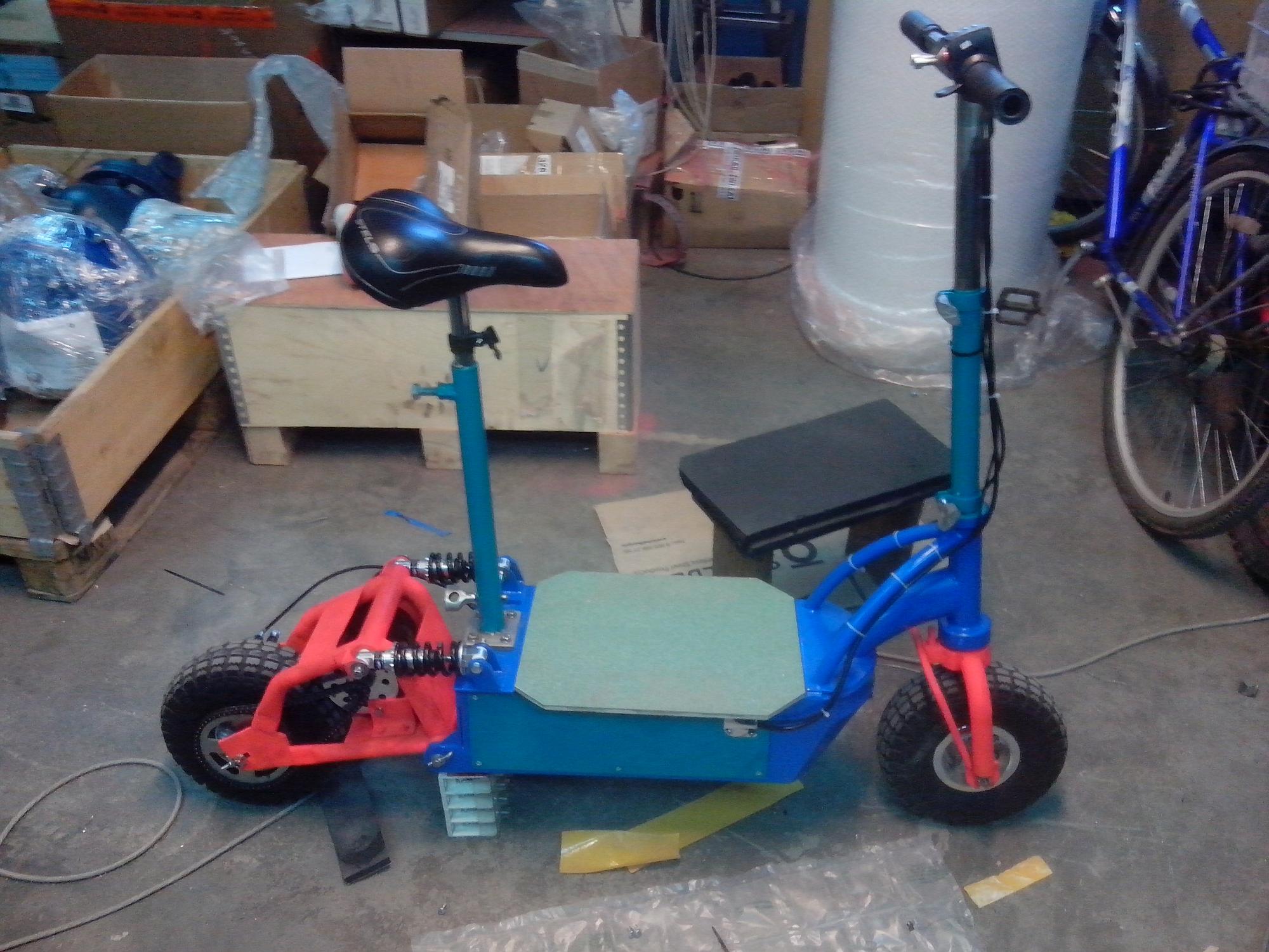

Всем привет! Не судите строго,это моё первое изделие.Полностью из нержавейки.Двигатель 1300w..48в. Прошу на обсуждение...С уважением Андрей.
Gary
Из нержавейки должно быть ну ооочень тяжелое...
Бабай
Цитата: 1924 от 07 Дек. 2014 в 22:53Полностью из нержавейки
А зачем из нержавейки красить? Она же и так не ржавеет, а весу лишнего ...
А ... кажется понял. Жулики увидят - покрашено, значит не из нержавейки. И красть не станут  :bw:
1924
Не тяжелее заводского исполнения...А красил..так от нечего делать..
1967ivan45
Задний подвес выглядит очень мощным. Делали сразу такой или пришлось упрочнять после первичных испытаний?
В теме сд-17 показал свою подвеску, но ещё не пробовал в ходу. Пружины оказались абсолютно не для этой конфигурации. Скорее, для Краза-255 или чего-то слоноподобного. Ну ничего, пружинки можно поменять.
За самодельную конструкцию Вам + (имею ли я на это право; но знаю - каково это: сделать что-то самому).
1924
По смотрел вашу подвеску..Я от такой отказался сразу..То на чём держатся аморты на подвеске задней..это не айс..Они в процесе гнутся..Я имею в виду шпильки..
1967ivan45
Это я уже начал понимать. Дома попрыгал на собранном в кучу самокате: амортизация происходит только лишь за счёт деформации шпилек. :bn:
1924
Добавьте вилочную часть..
1967ivan45
Хорошо, но и без замены пружин тут не обойтись. Может, кто знает где взять заменители?

1924
1967ivan45
На 80-110 кг. Расстояние между осями 125 мм. Диаметр сейчас не померяю.
Добавлено 08 Дек. 2014 в 20:13
Когда разберу, пойду с пружиной по автомагазинам. Что-нибудь подберу наверное

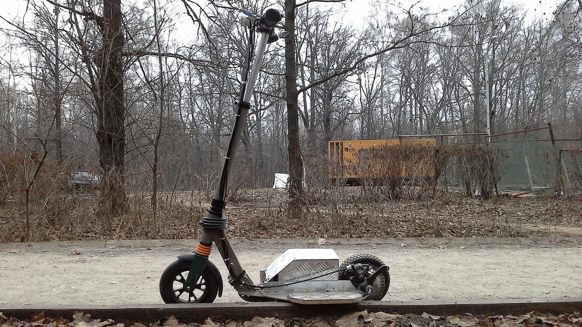

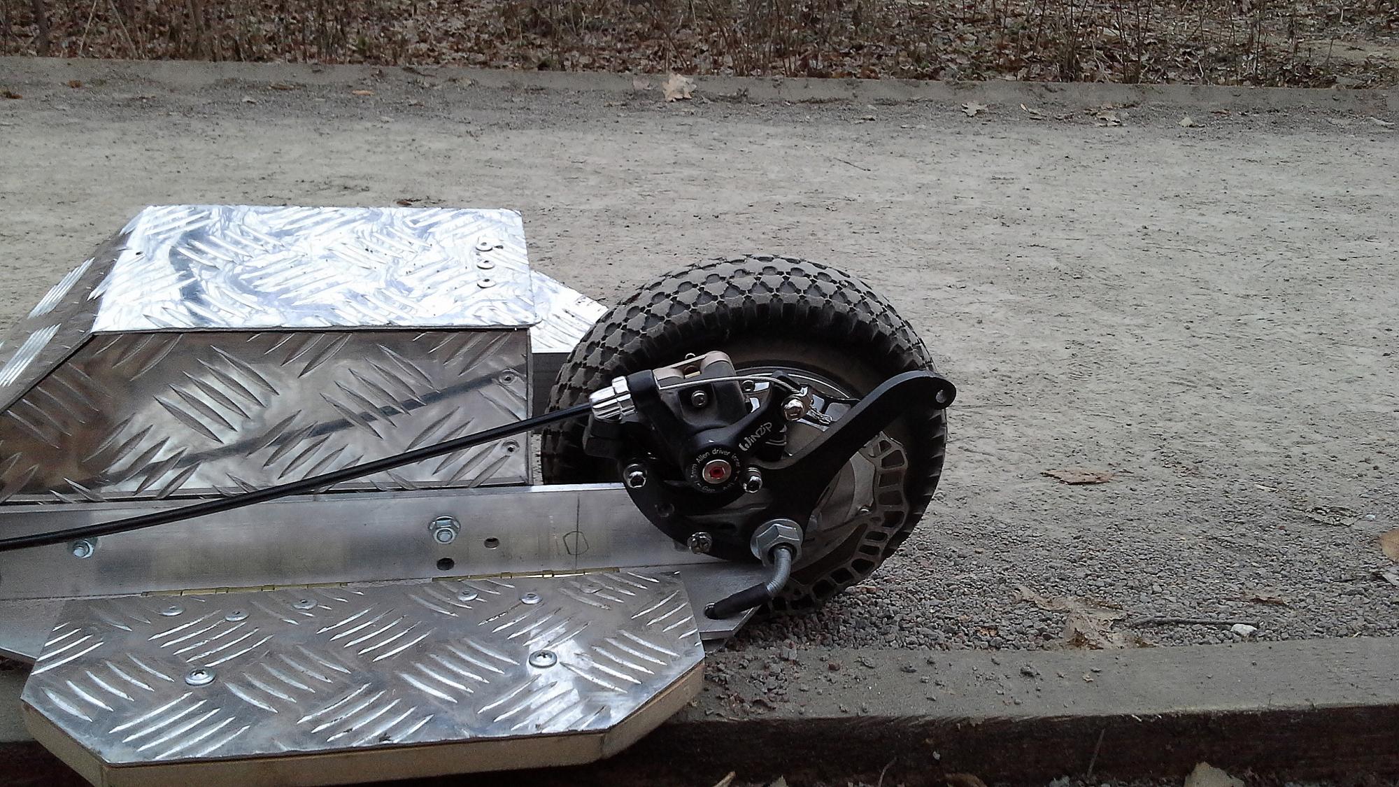

Вот мой электросамокат
Добавлено 22 Дек. 2014 в 08:12
И еще...
jampa
1924
Прикольно..А силовой в нём сколько ?

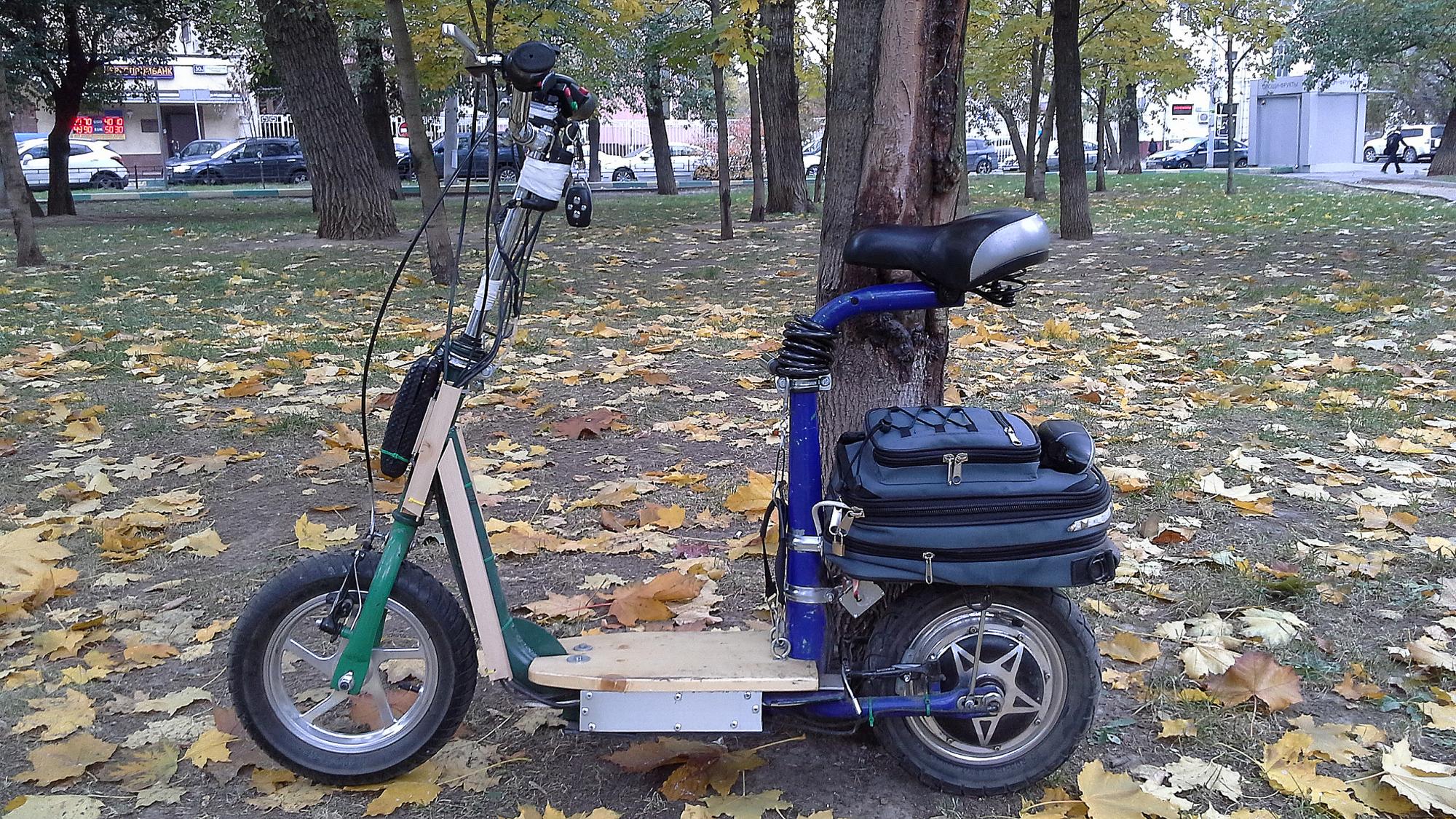

ReSharVladimir
Он при поворотах "ушами" за дорогу не цепляет?

jampa
Ушами не цепляет, самая нижняя точка рамы на 5см. Ниже ушей. Ехать
мне на нем удобно. Скорость 20-25 км в час. Точно не измерял. Проезжает
Километров 20 на одной зарядке. АКБ lifepo4 9Aч.
