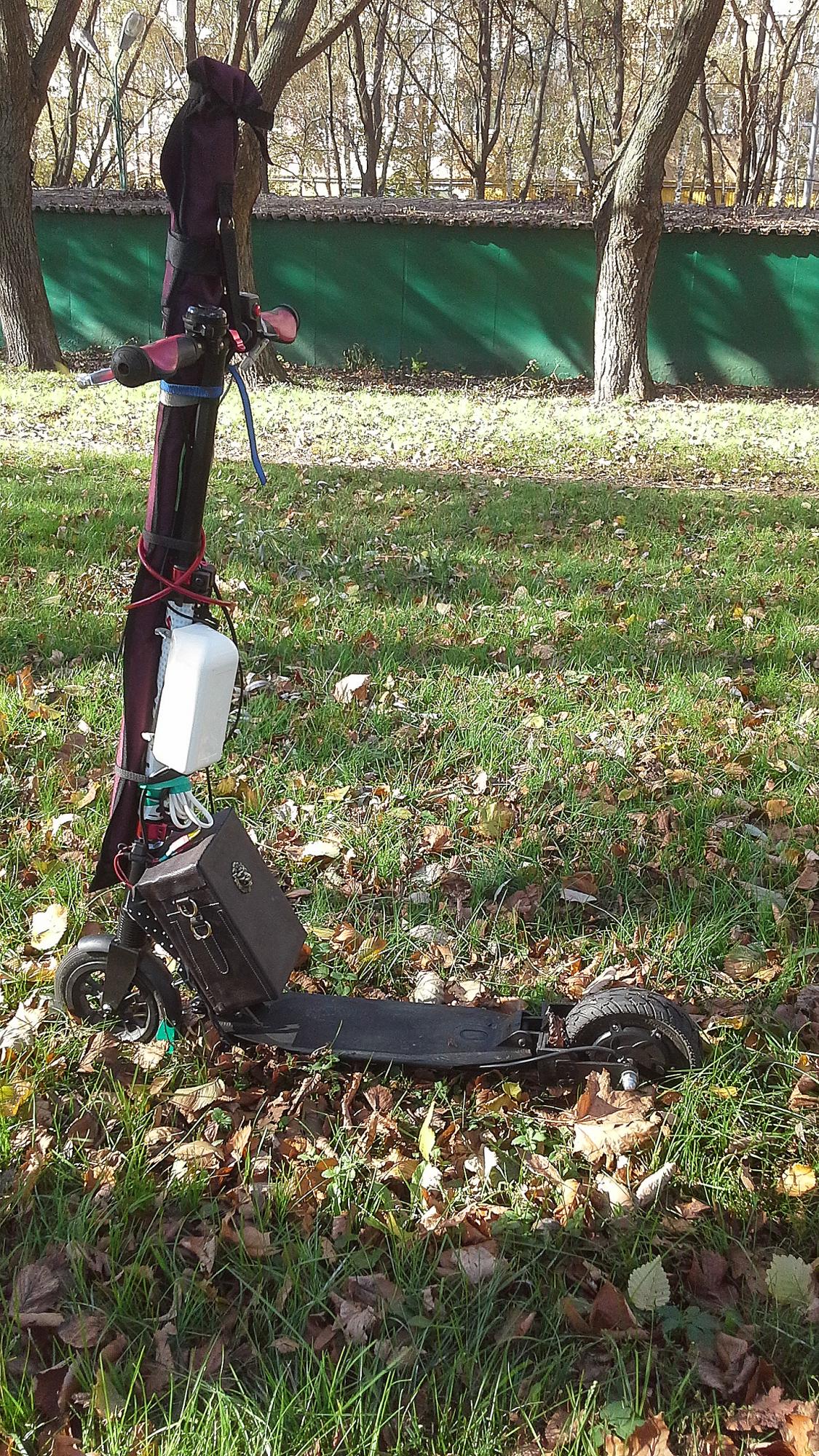

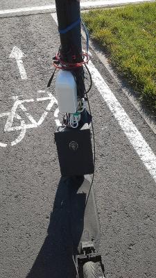

klyushkov
Вот так выглядит мой самокат.
Куплен у [user]ReSharVladimir[/user], эксплуатировался несколько лет им.
Мои переделки:
- обновлена проводка, были простые разъемы, было много изоленты. теперь используются xt60 на батарею, mt60 на фазные, водонепроницаемый разъем на холлы (как у adaptto)
- заменил стоковый контроллер на markI, в результате получил бОльшую мощность, синус, токовое управление. Контроллер до 30А.
- убрал задний тормоз и подножки, что позвонило сэкономить почти 2кг!
- убрал с руля велокомпьютер, на освободившееся место поставил переключатель мощности (10А/20А/30А) и отдельный выключатель на свет. Раньше свет включался вместе с контроллером.
- красные декоративные колпачки на болты, держащие крышку бокса  :-D и яркие мягкие салатовые грипсы вместое грустных черных :)
Самокатом доволен, легко тянет двух людей, катаю жену на багажнике (используем пеликан как сидение:)). Тяги много, все-таки тяговый моторчик, 12 дюймов колесо и 1000W мощности (контроллер позволяет и 1500W, но БМСка отрубается). Да, маленький багажник выдерживает вес взрослого человека  :wow:
С удовольствием катаюсь на работу, в ашан, люди реагируют позитивно :)

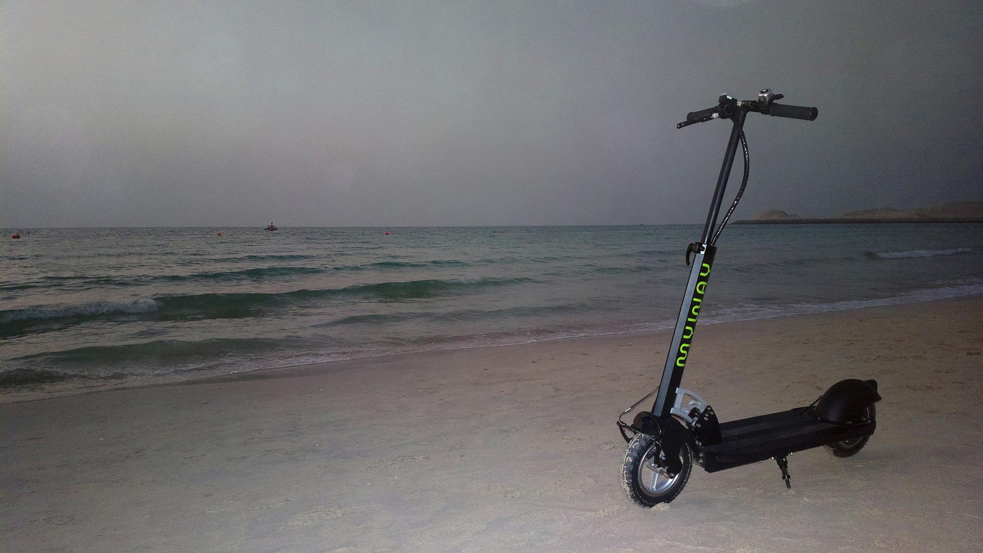

Вот на чем я езжу на работу!
Задний привод.
Мотор-колесо Mini F100 переднее 36В 350Вт.
Контроллер кит 36В 17А WP LCD.
Аккумулятор 36N8Slim для электро велосипеда LiNiCoMnO2 36V 8Ah.
Пробег по прямой 20 км.
Скорость по прямой 20км/ч.
какая прога на мобильнике для мониторинга

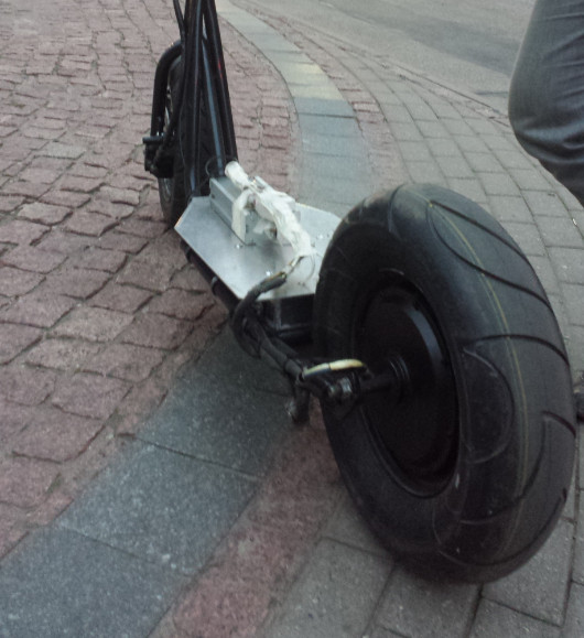

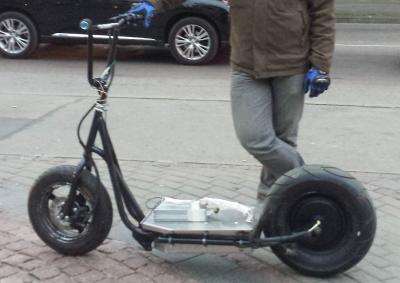

Вчера собрал новый самокат. Пока еще не допиленый, нужно доделать деку, добавить штрихов, убрать все в бокс под деку. Еще доделать крылья из композита.
Снимали на тапок, тестовый заезд. Валит!  :-)
На резине 10*3,00 был жестковат, решил заменить заднюю на 10*130*90, стало помягче и вид интересный. Драгстер  :bw:.
Еще потестирую, если не понравится поведение придется переваривать переднюю вилку, менять угол и ставить более широкое колесо. Хотя самокат давно продан, я никак не успокоюсь  :facepalm:.
Прикольный аппарат! Сколько вваливается сейчас по токам и напряжению, какая максималка? На перед широкое не надо - рулиться будет отвратно... Пробовал уже. 12 радиус если поставить, но не широкое, будет самое то... Диаметр только нужно посчитать чтобы такой-же получился как и сзади.

Сейчас 20S Li-po, ~50/100а бат./фазн., 60-70 км/ч. Будет все скромнее, 1,5-2Kw, 40 км/ч.
Я поэтому сразу и не менял спереди ничего, потестирую немного. Если не устроит придется вилку переваривать.

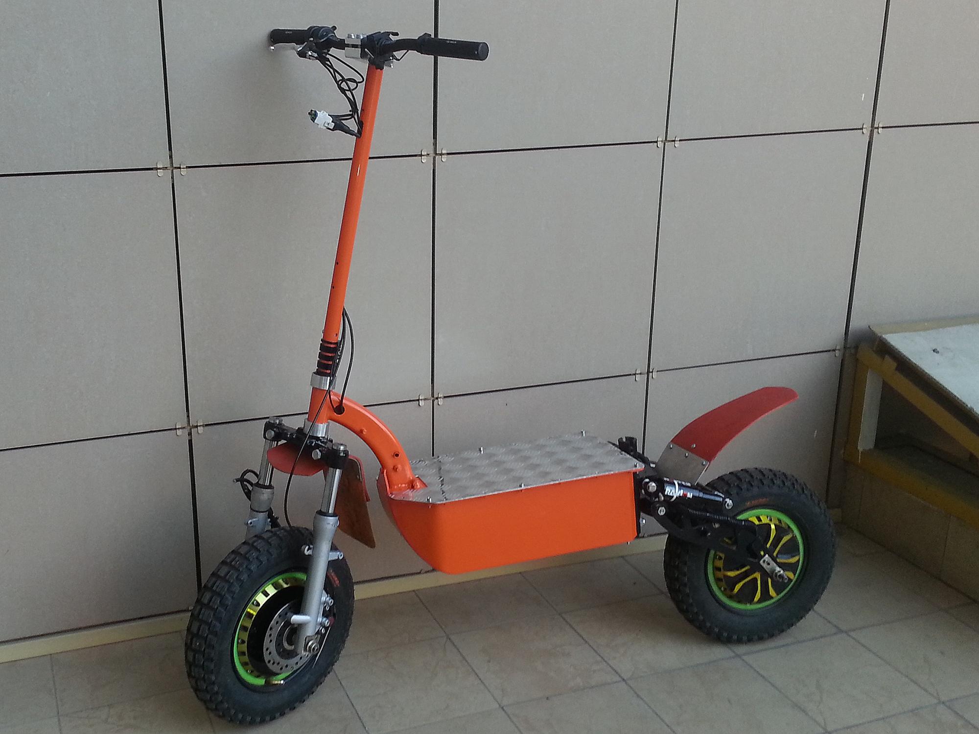

Очередная модернизация моего хедвея...
Переделки: новый батарейный отсек согнутый из цельного, стального листа, съёмный маятник, крепящийся к боксу на 4-х болтах.
"Гусь" приварен к боксу намертво, что оочень ощутимо прибавило жёсткости раме.
Отсек под батареи стал в районе 250 х 280, плюс в задней части - выделенный отсек под контроллеры (приварена перегородка, свободно влезает два контроллера 200х100х60).
Клиренс под нагрузкой 290(перед)-300(зад).
А сколько лифера туда лезет? Какая батарея и контроллеры будут?
Ты решил не делать 1 газовый амморт?
golds123
Цитата: TSprinter от 22 Окт. 2015 в 11:08
Контроллеры LBMC, как и были, по токам на морде 40/50А (бат/фазн), сзади 80/210А. Лифер 60вольт (или 72 - пока не решил), по габаритам лезут пакеты 24ач... Тестирую пока их, в батарею через пару недель буду собирать. Заявлено 5С долговременно, но по факту сколько потянут - посмотрим после сборки. Пока стоит мелкая батарейка на 12ач, 60 вольт. Держит до 80 Ампер. Амморт один делать даже не собирался - сам маятник возможно зимой переделаю, но снова под два аммо - всё-таки хоть какая-то страховка если один вырвет или прошибёт...
