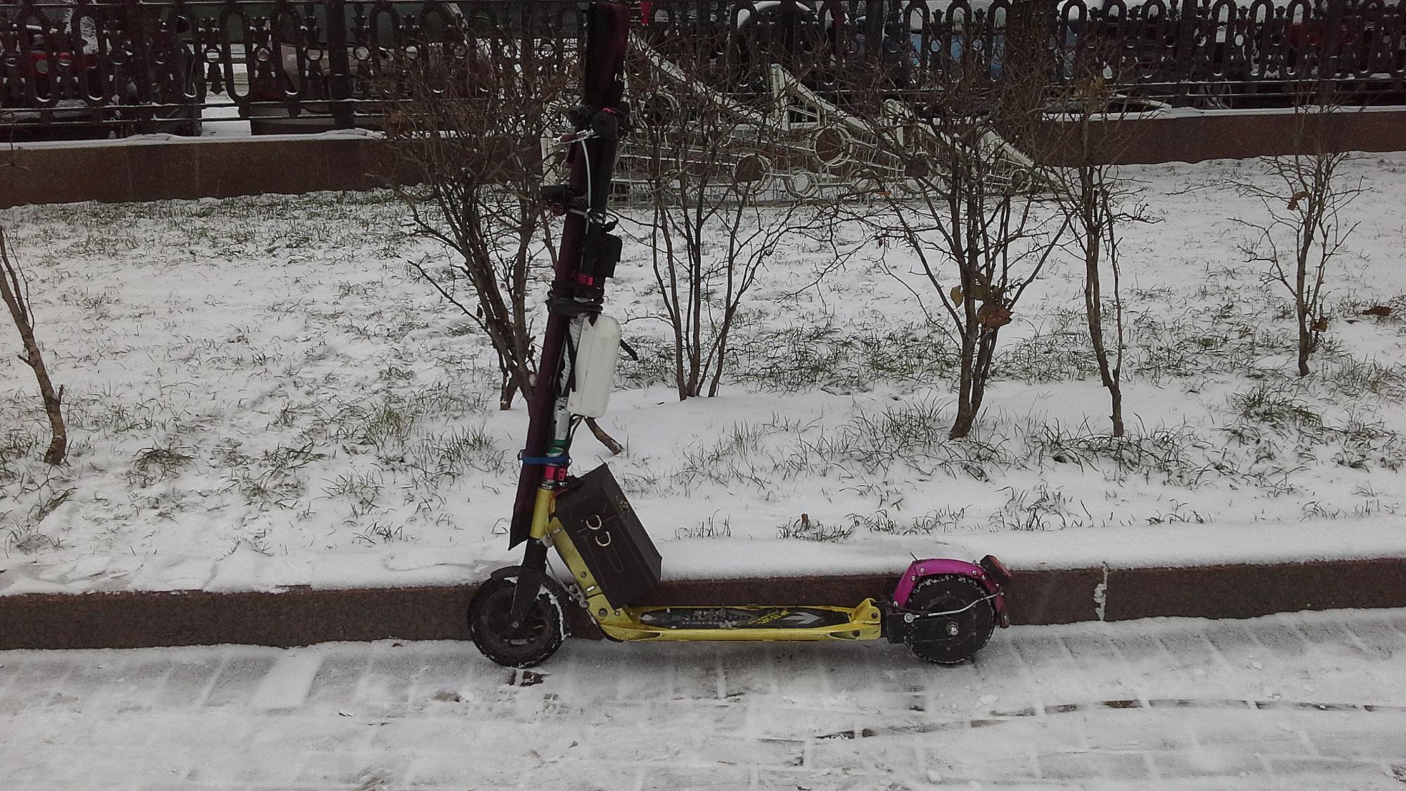

[user]golds123[/user], ужаснул клиренс! А по осям колёс какое расстояние? Колёса на 14 или 16'?
Теперь и по зимнему лесу вжахнуть можно!

Цитата: golds123 от 22 Окт. 2015 в 11:20
по токам на морде 40/50А (бат/фазн), сзади 80/210А. Лифер 60вольт (или 72 - пока не решил), по габаритам лезут пакеты 24ач...
Ужос на! Еще и стоя? Да еще и без плавного старта. Этож улепешиться сразу на 120А суммарно... :-)
Перед от 40*60=2400Вт будет буксить мне кажется по черному...
Блин надо тоже думать про лифер. Эээх.
golds123

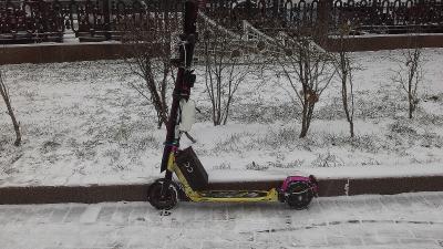

Колёса 14 (10 мото), клиренс - то что надо ... Главное что залезать на него получается без табуретки :) - высота деки в районе 500мм без нагрузки.
Сначала тоже думал что клиренс большой и в процессе переваривания бокса можно было его уменьшить но я специально не стал этого делать - очень приятственно когда пофиг любые бордюры и колдобины, уже к этому привык за лето.  По осям не скажу, но база стала больше на 10-15см по сравнению со стоковой, хедвеевской.
Со стартом какраз всё ок, контроллеры - синусники и старт довольно мягкий. По переднему колесу - если фазного больше 40 ампер не делать то нормально, а на 50-60 я действительно как-то чуть не улетел - пробуксовывает. Тестил на двух раздельных батарейках ещё, на одной, которая собирается может быть и не получится такое выставить - неизвестно как по факту на 5С она будет себя вести.  Думать про лифер ... Ну как обычно есть плюсы, есть и минусы... Весит как свин, но меньше стрёма спалить квартиру... А по токам примерно то, на то что и липо...

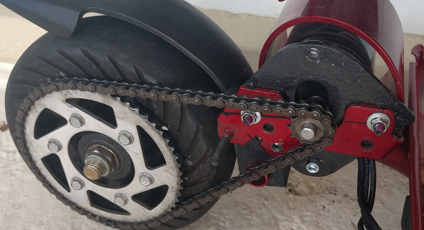

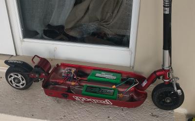

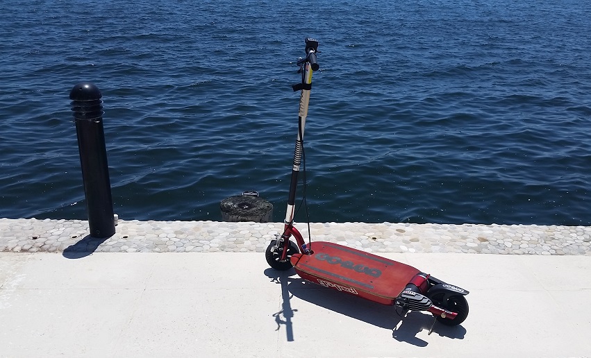

всем привет из за бугра
почитал  форум, так все непривычно.. другие скутеры, другие батареи, контроллеры, рамы)

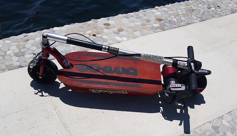

купил задешево нерабочий гопед, поставил с хоббикинга мотор Turnigy Aerodrive SK3 - 6374-192kv Brushless Outrunner Motor и щамечательные липо паки 2 x Multistar High Capacity 4S 16000mAh = итого 8S и 16000mah, контроллеры в штатах очень популярные для подобных самоделок - VESC - стоят около 100уе, минимальные размеры, под 100А ток и 50В, легко программируется под любые нужды через BLDC tool
с шестернями 15мотор/56 колесо едет 45км/ч 12-15км дистанция
gde700
Вот ещё пример использования модельных моторов - контроллеров в нашем общем деле! :) Но я бы смотрел не на 16000мАч мультистары, а на 20000мАч... Место вроде позволяет, разница в цене незначительна, а допустимые токи и ёмкость заметно больше.. :)
Li-Ion microvast 55,5V 22Ah
Begode Tesla V2 литровая.
sardox
мотор еле теплый после покатушек, контоллер отличный, австралийский вроде.. тобишь не китай
когда я покупал акки на 16000, то  20000 вроде вообще не было у них
так бы конечно взял 20ки
емкость большая, компактные, низкий вес
тут вообще часто покупают даже обычные RC контроллеры на 100-150А и к ним через серво-тестер  делают газульку..
но, имхо, это не самый лучший вариант для 3квт моторов с огромной накгрузкой
