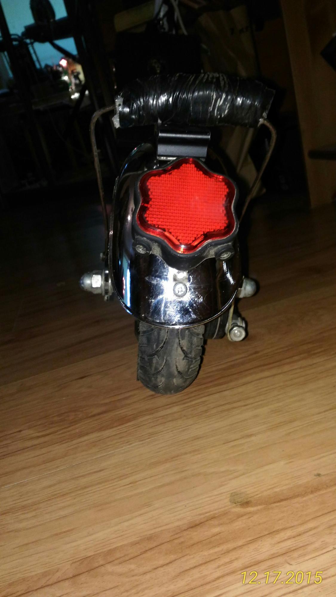

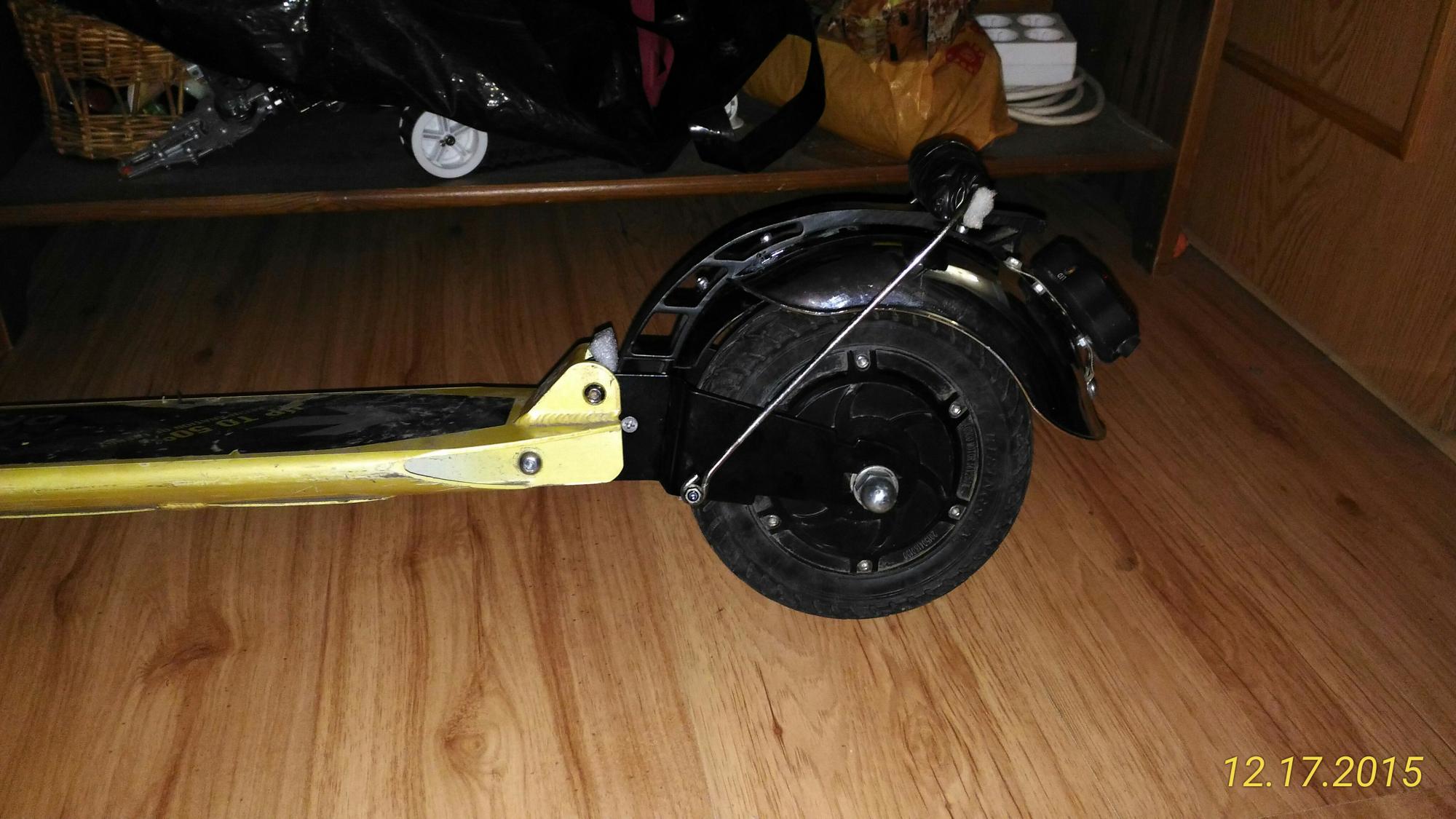

jampa
Было...
Стало...
Сзади есть удобная ручка для переноски по ступенькам, которая откидываеться назад.
Serjinio
[user]jampa[/user], очень симпатично. У меня такая же точно сумочка, правда контролер я планирую убрать в нее же. Очень интересно насчет ручки. Дайте пожалуйста фото побольше. Сам давно думаю насчет ручки чтобы удобнее было катить для e twow s2 и для электрической Худоры.Самокаты с передним МК отлично катятся на переднем колесе, но всегда возникает вопрос ЗА ЧТО удобнее взять, чтобы катить. Приходится тащить либо за ручки руля( неудобно) или за колесо( крутится и пачкается. Может на форуме уже были идеи насчет таких ручек и я пропустил?
jampa
Эта ручка не для того что бы катить, хотя может и можно. Это что бы поднимать по ступенькам, в метро например. В течении дня много встречается ступенек, где надо приподнять.

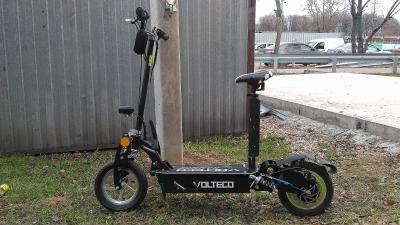

jampa
Сидение маленькое, у ребенка взял для испытания, надо купить нормальное.
niggah
А что это вообще за самокат?
jampa
Это рама от volteco hammer 1000. С колесами 10"
Я туда поставил свои колеса 12" и электронику.

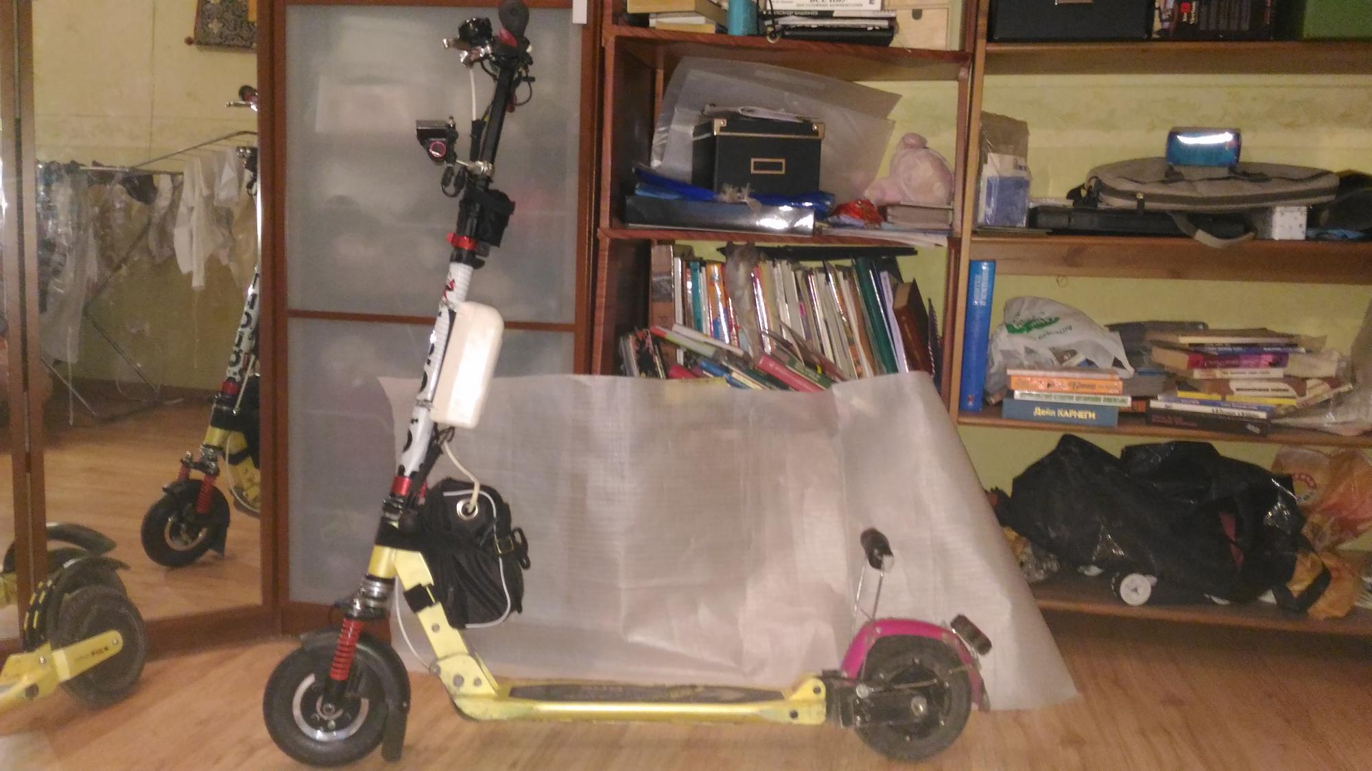

PeaceHaver
#499
Таки да, забыл отметиться в теме:
1. Основа - Hudora Big Wheel Air 205
2. Батарея - 13s4p из DL ICR18650-A5
3. Контроллер - 6 FET 4110 LYEN Edition, 10 А батарейного и 20 А фазного тока
4. Мотор - AODUO 8"F 36V 250W
5. Проводка, сумка, разъемы - Веломастера
6. Фонарь - teXet DRUM
7. Передняя вилка и крыло от E-Twow S2 - от artwery
Скорость - 30+ км/ч, дальность - до 50 км.
Масса самоката - 8,5 кг, масса батареи - 3 кг.
Мощность двигателя - 350 Вт, ёмкость батареи - 500 Втч.
Вроде бы все =)

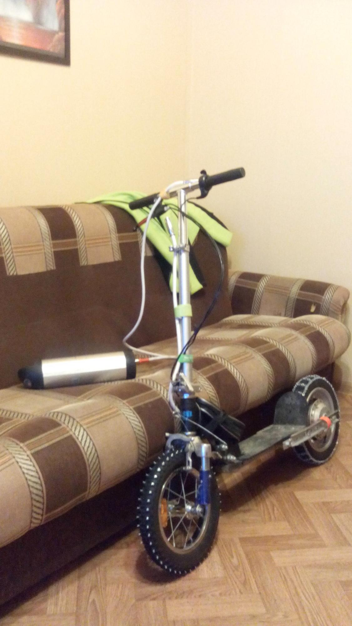

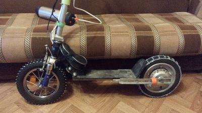

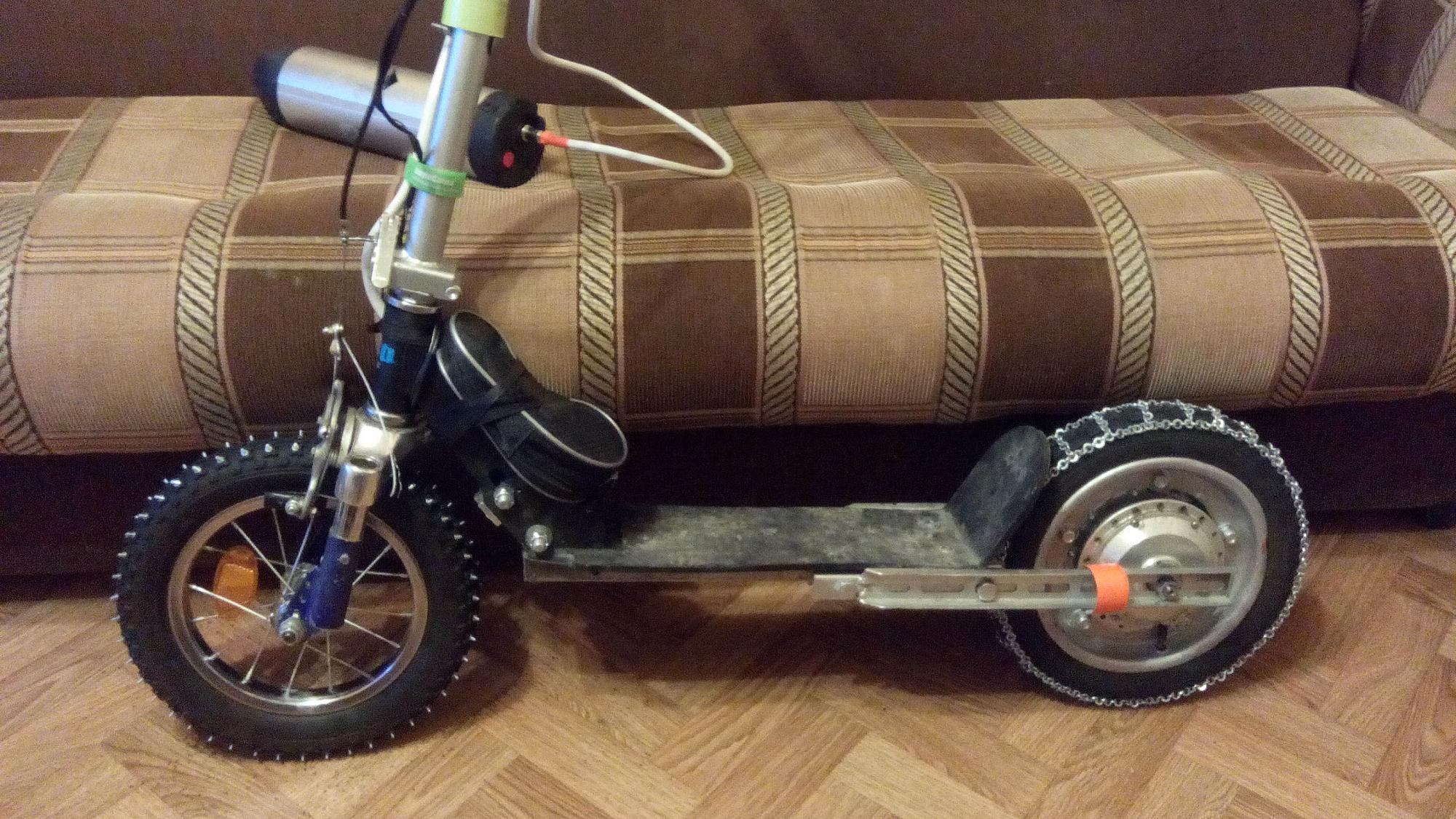

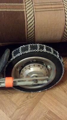

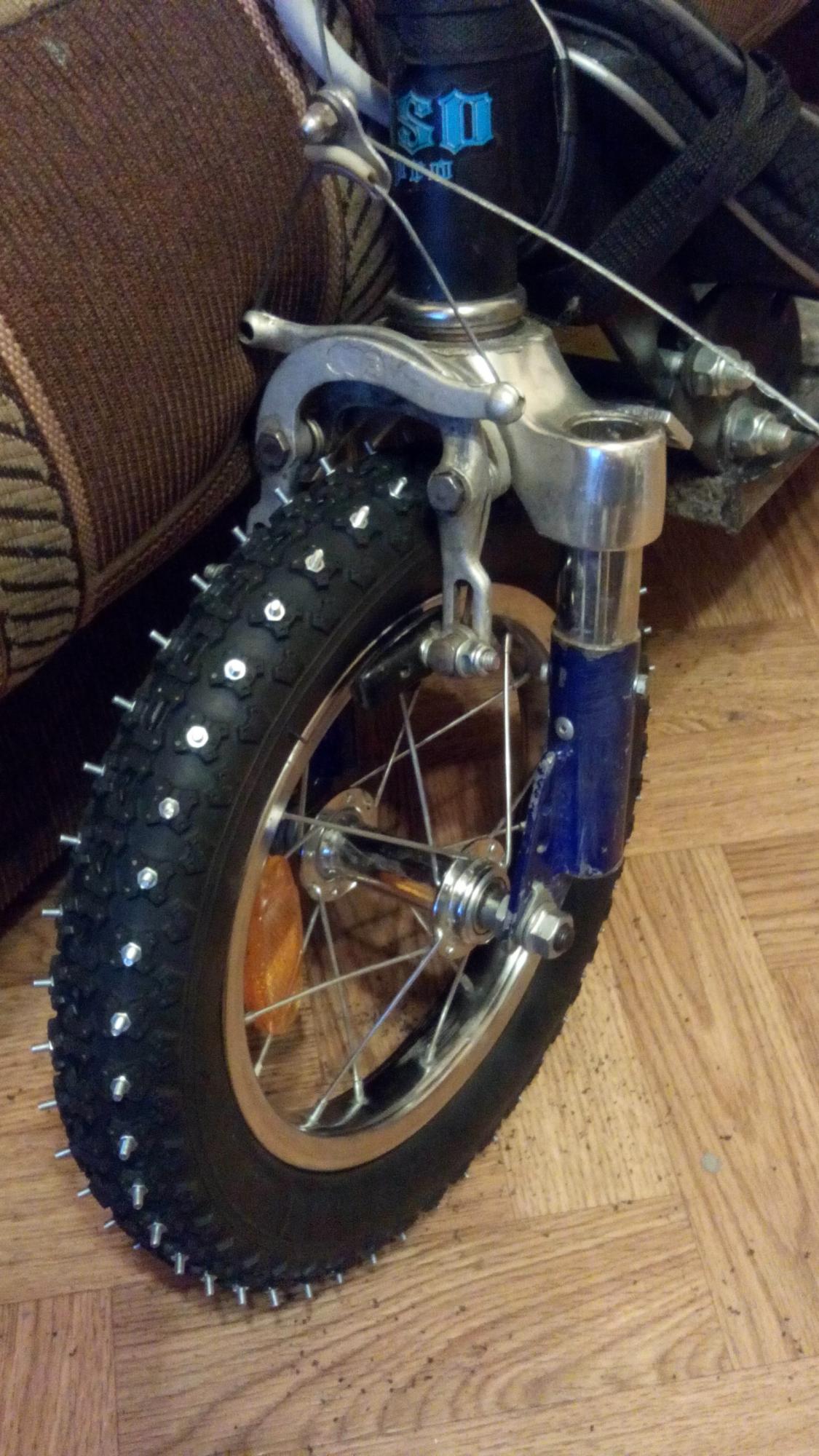

Зимний вариант - ждет испытаний (третий день -27-30!). Для редких выездов по уплотненному снегу и льду. Батку утеплю и в рюкзак.
/td]
niggah
Привет земляк, а можно пару слов про сборку цепи противоскольжения?
1967ivan45
[user]Zergunn[/user], и про переднюю вилку не понял: если она амортизирующая, то как с тормозами? Или ход маленький 10-15 мм?
