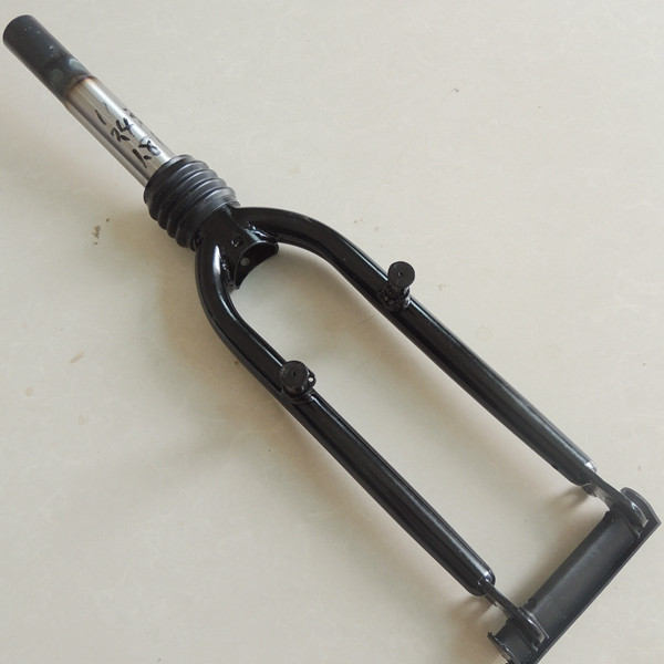

Сам собираю мид на доноре 20", так и не смог найти приличный двухподвес на 20 колёсах, да ещё с дисковыми тормозами (ваш Dahon Jetstream безусловно хорошо, но очень уж дорого для донора)
Остановился на стальном складничке Ford Taurus (точнее сказать взял только раму). Раму в месте сложения заварил, переднюю вилку поставил амортизационную Dahon, рулевую колонку складную безрезьбовую Langtu.
Вот тормоза пришлось оставить вибрейки, печально конечно ((((  :-( правда заменил на Shimano Alivio BR-T4000
Т.к. задние дропы на моём горизонтальные, долго не мог подобрать втулку нормальную (эксцентрик не подходит), просится планетарка Sturmey-Archer 3-х скоростная, но она тоже под дисковый тормоз.
Поставил пока обычную Shimano FH-TX500 с кассетой 11-32

[user]Andrey77[/user], что за амортизационная вилка дахон?
Andrey77
Цитата: e-scooter от 14 Март 2019 в 14:12что за амортизационная вилка дахон?
Ту, которую вы заменили на нормальную ))
Что совсем дерьмо взял ? Может всё же получше родной жёсткой будет ?
MTB 26", BBSHD, 52V 16AH
ODO - 5500 km.
e-scooter
[user]Andrey77[/user], это пока что самая худшая амовилка, которую мне довелось увидеть и попользоваться на дахоне. Уж извините за такой отзыв. А вот та, которую поставил вместо неё, купленная на али, как раз имеет крепление под калипер и позволила поставить вперёд дисковый тормоз. А если он ещё и гидравлический, то считайте что проблема с тормозами решена, неважно какой там сзади.
