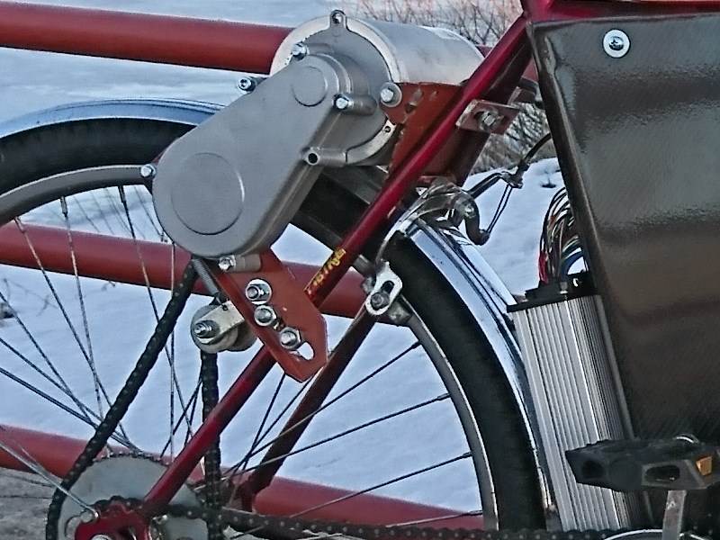

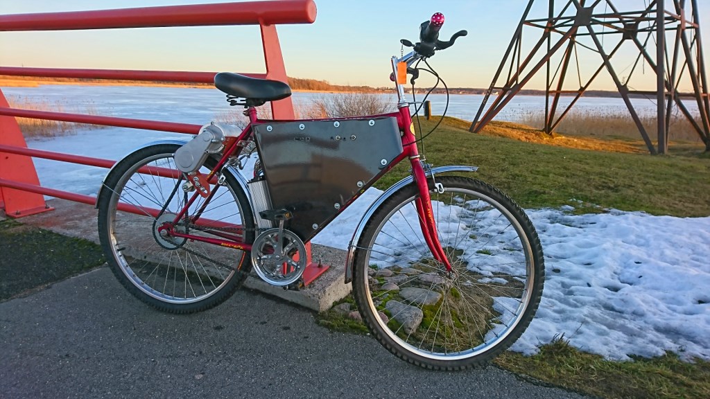

Всем привет, вот тоже налепил моторчик на велик. Для пробы, просто от балды купил первый попавшийся на глаза мотор и приляпал на свой старый велик. Мотор 2000 ватт 48 вольт и акум 20а/ч. Приляпал его через редуктор просто для того что бы он по центру располагался. Разгоняется до 50 км/ч и едет 30 км точно, дальше пока не пробовал.

Что так кратко? Что за мотор, что за контроллер, что за батарея. Фоток редуктора добавьте. :hello: Не многовато для такого вела 50км/ч - не страшно? Не рассчитана ведь его конструкция на такие нагрузки, особенно тормоза.

Мотор KUNRAY MY1020 48V DC 2000W, контроллер тоже KUNRAY 15Mosfet 48V 2000W, батарея SWORDS FOX 2000W 48V 20AH, редуктор от 50 кубового моторчика который используется на разной технике
( small off-road motorcycle transmission gear). В основном на этом велике еду со средней скоростью, просто хорошо когда есть запас, можно и газку поддать. Управление,тумблер включения батареи и на ручке газа есть вольтметр. Мотор конечно тянет хорошо, педалями вообще не пользуюсь, в любую горку спокойно затягивает.

Делали какую-то муфту для сопряжения? Запишите небольшой видеоролик "со стороны", чтобы оценить звук.
Вообще как-то для "развитой европейской страны" :) довольно необычная конструкция.
