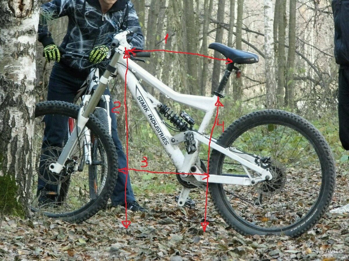

Вот донор. Посоветовался, думаем поставлю внутрь 2 усилителя дропаута на 8 и 7мм, при этом вилка сожмется по 7,5мм с каждой стороны, думаю это не критично будет для нее? Возможно тормозные колодки будут чуть под углом к диску, но тут либо оставить как есть если угол не большой (сами притруться), либо проставку под углом вытачивать под тормоза.
Скажите я правильно мыслю?
И еще вопрос, какой максимальной толщины шайбочки можно подложить между тормозным диском и колесом, в случае если его надо будет к раме подвинуть и можно ли вообще их подкладывать?

[user]Борис1[/user], Тогда уж проще тормозной суппорт сместить во внутрь,диск лучше не трогать.Взть длинные болты и проставку между рамой и креплением суппорта,проставку той же толщины,что и дропаут,тогда не будет перекоса.

Да, наверное так и придется делать, только возможно проставка с одной стороны потолще с другой чуть потоньше будет, что бы компенсировать угол натяжения рамы.
В теории если рама с одной стороны сожмется на 7,5мм, значит надо проставку с одной стороны делать на 4-4,5мм толще. Я правильно думаю?
Самое главное что бы колесные гайки на ходу не открутились, особенно с той стороны вала где прорезь под провода, они ведь не так сильно закрутятся как на узкой раме.
