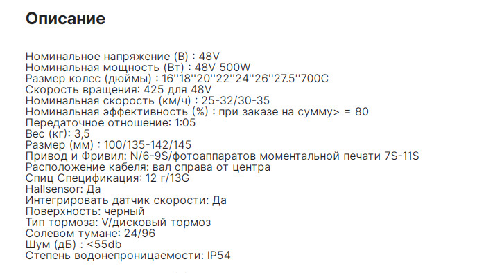

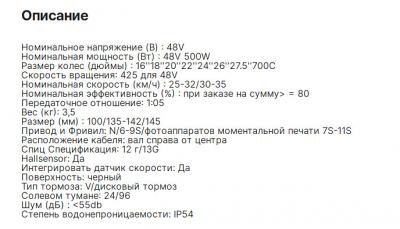

новый мотор XF19 500ватт собираюсь брать тут https://e4bike.ru/collection/motor-kolesa/product/motor-koleso-e4bike-light-500-vt-sinusnyy-kontroller?variant_id=140876956 именно задний,вроде как по описанию там теже 45кмч но при 48в,при 52в думаю должно быть около 47кмч,судя по коментариям там как раз 45кмч на 48в и умудрялись разгоняться.Меня больше интересует реальный опыт людей кто ездил на 48в хотя при 25а контролере на этом моторе

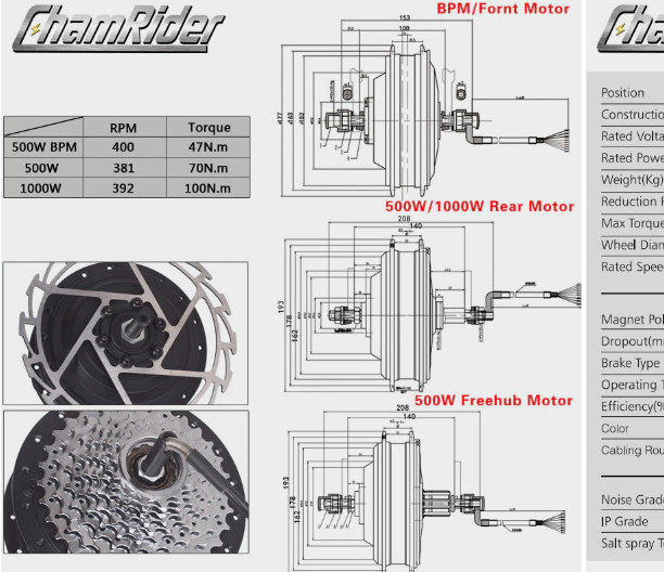

[user]Виталий40[/user], китайцы пишут скорость вращения XF15- 425 оборотов в минуту для 48V.  XF19 задний 500W- 381 оборот в минуту. Но если списаться с продавцом могут выслать с более скоростными обмотками. По крайней мере в отзывах пишут, списывались.

ну вроде как в магазине по ссылке на прошлой странице https://e4bike.ru/collection/motor-kolesa/product/motor-koleso-e4bike-light-500-vt-sinusnyy-kontroller?variant_id=140876956 вот продублирую говорят про 45кмч в описании,тоже подверждают и в коментах(при 48в) так что думаю уж медленнее то 15го он точно не будет,а быстрее ли,придется тестить самому,если окажется что он едет меньше 40 на 52в я его сразу сплавлю по минимальной цене и уж лучше тогда опять 15й взять

[user]Татос[/user], где ты 425 откопал?
там 380 в XF15
https://aliexpress.ru/item/4000413917149.html
то же самое, короче

примерно 425 у меня сейчас в 15м,он на 52в по прямой без ветра примерно 45кмч едет,когда покупал было указанно 37кмч при 48в,был бы он 380 он бы 35 еле ехал бы
учитывая что в 19м в магазине по ссылке продавец заявляет уже 45кмч при 48в а не 37кмч как у 15го при том же напряжении рискну предположить что RPM у 19го то побольше будет,где то в районе 450ти я думаю.Как я уже говорил я на 15м разгонялся где то до 45кмч по прямой без ветра,но набирает долго и неохотно
Artsem K
380*2.1*60/1000 -15%
на форуме формула есть.
умножаем 380 на длину окружности обода, умножаем на 60 секунд, делим на тысячу и вычитаем 15%
будет 40 кмч
то есть там 380 RPM в XF15, как и по ссылке указано

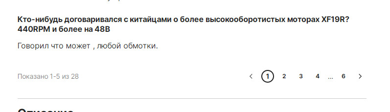

От обмоток зависит. Есть и на 425 оборотов.
[user]Виталий40[/user],  попробуйте всё же списаться с китайцем и спросить есть ли задние моторы с скоростными обмотками. Мощности вам хватит, а оборотов немного больше не помешает.
