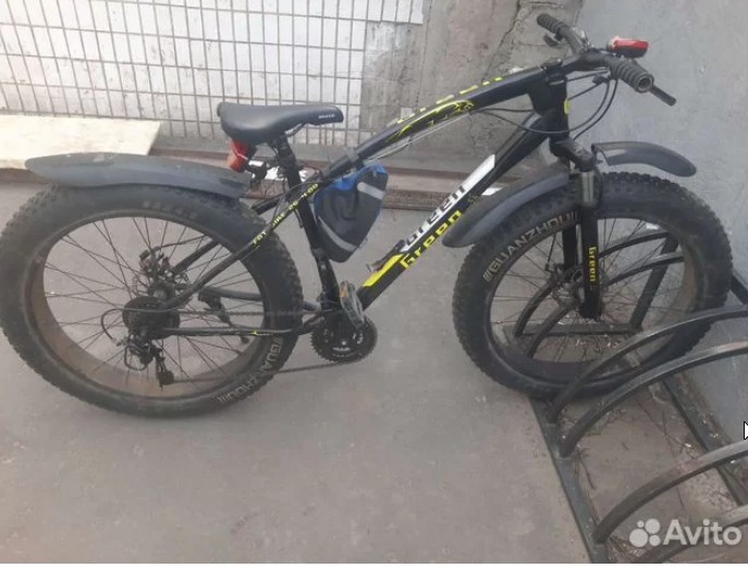

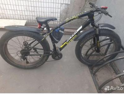

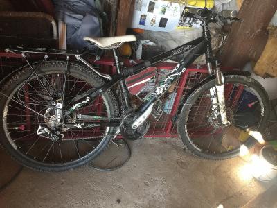

я сейчас уже вообще в сторону фэта смотрю,ибо тот вел что я хотел электрофицировать там батарею пихать некуда,ну разве что сверху рамы,что меня не очень то впечатлило,хочу в треугольник рамы все,продать его и купить вел с нормальным треугольником ну как бы такое себе,как бы сам по себе как вел он не плох,и продавать его не больно то и хочется,а с нормальным треугольником в принципе тот на котором счас езжу и так устраивает,у него наверно самое большое пространство в раме их тех что я знаю наверное,поэтому думаю пока над тем какой фэт взять под электро
вот этот вел я хотел сначала под электро,но примерив как к нему можно закрепить сьемную батарею пришел к выводу что ну его нафиг,оставлю чисто как передальный
это тот на котором езжу сейчас
вот такой фэт я сейчас рассматриваю под электро,это самый дешевый фэт из тех что можно взять,и довольно распостраненный,но рама мне не нравится тем что у нее рулевой стакан вровень с верхней трубой,меня это прям как то сильно раздражает почему то,хотя смотрю многие на этой раме электрофэты строят

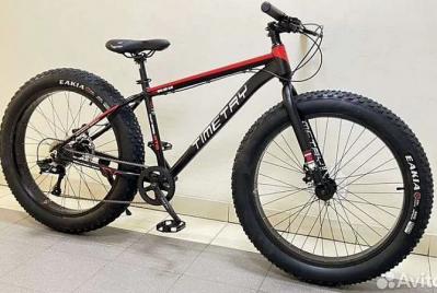

меня куда больше устраивает вот такой фэт,вроде бы и не сильно дороже,но зараза у него ригидная вилка что  вообще не айс,а ценны на аммовилки на фэты я глянул и выпал в осадок, 7к минимум,это почти полстоимости велосипеда  :dash: и то и за 7к то не везде есть, в целом разброс цен на амовилки для фэта аж до 30к,когда на обычные велы они от 1к рублей продаются.Вот теперь сижу и думаю что брать,нормальную раму и потом еще ползарплаты на вилку откладывать,либо взять так сказать народный фэт,то что на 1м фото и так сказать не выезживаться,весь в раздумьях,рама там конечно по мне не очень,зато дешево...

[user]Виталий40[/user], поройтесь на вторичном рынке. Все вилки на не дорогих фэтах только с пружинами. Демпферов нет, кусок эластомера в лучшем случае. То есть Т.О. сделать на коленке можно. Вполне за штуку-две с половиной найдёте. https://www.avito.ru/krasnodar/velosipedy/vilka_dlya_fetbayka_2546451762 Ну а в районе 5 тысяч и более достойную купить можно. https://www.avito.ru/krasnodar/velosipedy/vilka_dlya_fetbayka_alyuminievaya_novaya_2510995461?slocation=621540 Я сам стараюсь со вторичного рынка брать и в порядок приводить. Иногда вообще чудеса случаются. Недавно cannondale fatty ultra за 9 тысяч купил. Разобрал, а она практически новая.

я бы поднакопил деньжат к весне,
сэкономил на батарее, купив сам-знаешь-у-кого,
и купил раму для электрофэта с проводкой внутри
https://www.youtube.com/watch?v=Q78Ly8zXDtI
и воздушную вилку (эластомерка для больших скоростей не подходит)
https://www.youtube.com/watch?v=eo098_IGB8s

что бы рама была пониже у большинства фэтов треугольник в раме небольшой, и то на цыпочках из-за толстых колес... у меня в треугольнике только сумка с контроллером, ну еще бутылку можно засунуть и все. Так что искать надо - а вот на том что первый и не нравится руль как стоит - видимо из-за этого решения треугольник больше.
Может стальные рамы посмотреть?
