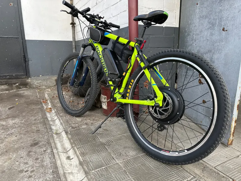

Mike 372
Коробочка нужна. Но в таком виде она неудобна. Открываешь, и все из нее вываливается. Потом думаешь, как же это обратно запихать?  :-\

Mike 372
Коробочку надо с устанавливать горизонтально. Вот так удобно:
Крышка устроена так, что под нее вода не заливается. Снимаешь ее, все остается на месте. Вывод всех проводов вниз над крылом. Тоже ничего не забрызгивает, хотя пропилено большое окошко.

dyadya sasha
Цитата: Mike 372 от 07 Июнь 2025 в 22:06Коробочку надо с устанавливать горизонтально. Вот так удобно:
Ага, а то что залилось выльеться я ездит по воде по ось движка и не один раз. но вот попадание воды на дисплей-это к деньгам.

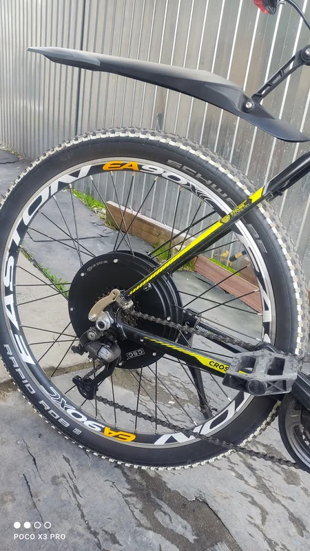

Не могу понять как реали=ован тормоз на таких моторах. У меня обычный фикс велосипед на 20дюмов. Без скоростей и тормоз реализован в заднем колесе путем поворота педалями назад. Как будет тормозить вел с элоектроклесом?

Цитата: Jones от 01 Июль 2025 в 16:59Возможно, роллерный или барабанный.
Ничего не пойму. В итоге необходимо делать ручной тормоз?
Как вообще тормоза реализовыватся?
Цитата: iluhachel от 03 Июль 2025 в 15:09Ничего не пойму. В итоге необходимо делать ручной тормоз?
Это такие "ручные" тормоза, размещенные на моторе, чтобы не крепить внешние "ручные". Без ручных можно только если мотор поставить в переднее колесо. Но езда с мотором в любом варианте требует уже заметно лучших тормозов, чем "задний ножной".
Jones
В карточке товара одна картинка с двумя колесами на все моторы. Но моторы разные и их больше, чем два. Посмотрел в отзывы, на некоторых фото виден дисковый тормоз или крепление под ротор. Ручки тормоза с датчиками, отключающими мотор во время торможения.
https://ae01.alicdn.com/Ad7eb6c8971fa43c7a868f348280e767cL.jpg_800x800.jpeg_.webp
Но на одной фотографии из отзывов на каком-то из колес виден тормозной рычаг (вроде бы, но может быть это усилитель дропаута). Поэтому надо уточнять перед покупкой.
