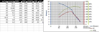

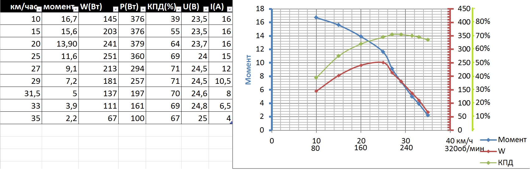

Я теперь понял, почему он грелся. Вот график моего мотора на 24в.
На скорости 25км/ч имеем кпд 69%, мощность 250вт и нагрев мотора 110вт.
На 36в имеем кпд 52%, мощность  300вт и нагрев 270вт.
Как видим нагрев уменьшился  в 2,3 раза.
250вт плюс 150вт помощи педалями имеем 400вт для комфортной езды в любую горку на трассе с нужной мне скоростью 20км/ч. :dance:

А как удалось получить такие цифры: 36в имеем кпд 52%, мощность  300вт и нагрев 270вт - это при каком моменте на моторе-то? А если моменты уравнять?  :bored: http://www.ebikes.ca/tools/simulator.html?bopen=true&motor=MCUTE36V_328&cont=cust_16_30_0.03_V&hp=0&cont_b=cust_16_30_0.03_V&motor_b=MCUTE36V_328&hp_b=0&batt_b=B2412SLA&throt=65&k=1&k_b=1

Вот на 36в. Хотел собрать вместе, но не успел.

Пристроил ручку газа на 36в и ограничил ток при скорости 23км/ч до 10а, получил момент- 11,8нм, мощность 237вт, КПД  64%. Это всего лишь на 3% хуже, чем на 24в полный газ.  Я думал, что ручка газа нужна только мощным моторам, а оказалось наоборот. Мощный мотор по любому выйдет на рабочие обороты, а слабый  будет сосать лишний ток и греться, пока не раскрутишь педалями или не урежешь газ. Может вольтодобавка и  не понадобится, а контроллер хороший и моторчик уже стал нравиться. :dance:
