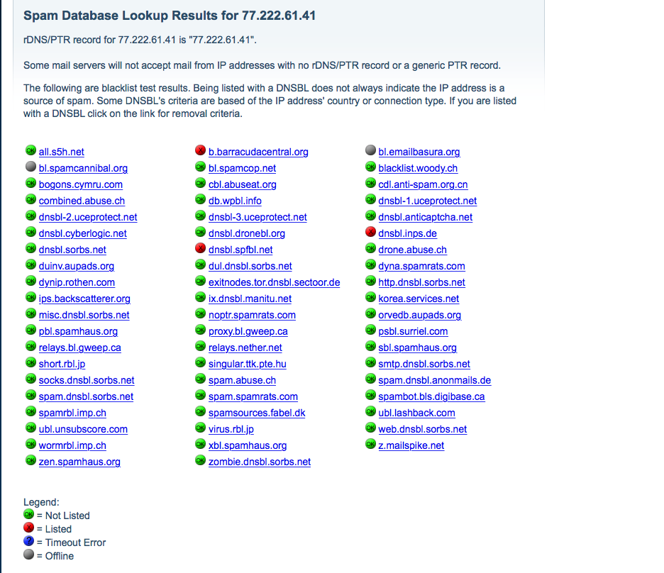

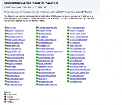

Еще одна проблема с почтой, IP адрес сервера в некоторых черных списках
23:45:55 H=(dedi123.sweb.ru) [77.222.61.41] X=TLSv1.2:ECDHE-RSA-AES128-GCM-SHA256:128 CV=no F=<ecodriftre@dedi123.sweb.ru> rejected RCPT <skipped>: Email blocked by b.barracudacentral.org
https://www.dnsbl.info/dnsbl-database-check.php
У себя добавил в исключения, но почта не будет приходить к людям, которые используют у себя фильтр b.barracudacentral.org.
Варианты решения:
1. Вынимать IP самостоятельно
2. Пинать хостера, сославшись, что это их сеть IP адресов и скорей всего данный адрес был загажен предыдущим клиентом.
Ну и как выше писали - нет PTR у IP
21:35:39 ReverseDNS: No reverse DNS for mailserver at 77.222.61.41, +100 Spam score

Цитата: zl0y от 16 Дек. 2017 в 09:532. Пинать хостера, сославшись, что это их сеть IP адресов и скорей всего данный адрес был загажен предыдущим клиентом.
и что это даст? есть практика?
zl0y
Цитата: Nic Verov от 16 Дек. 2017 в 10:13и что это даст? есть практика?
Что даст, я в предыдущем посте написал. Практика пинать другие хостинг-компании есть, я сам хостер. Если вы заказали шаред хостинг,  то это первоначальная ошибка, ибо все равно кто-нибудь из соседей разошлет спам и все начнется заново. А есть еще и другие черные списки, более злые и оттуда вытащить адрес можно только за деньги. В общем, хостер обязан следить и не допускать попадания его адресов в эти списки. Этим можете и аргументировать.
Nic Verov
Цитата: zl0y от 16 Дек. 2017 в 10:23Что даст, я в предыдущем посте написал. Практика пинать другие хостинг-компании есть, я сам хостер. Если вы заказали шаред хостинг,  то это первоначальная ошибка, ибо все равно кто-нибудь из соседей разошлет спам и все начнется заново. А есть еще и другие черные списки, более злые и оттуда вытащить адрес можно только за деньги. В общем, костер обязан следить и не допускать попадания его адресов в эти списки. Этим можете и аргументировать.
А может быть настроить отправку писем через SMTP яндекса или меели какого-нить? или мож гугла, чтобы украинские коллеги не попадали под блокировку?
zl0y
Цитата: Nic Verov от 16 Дек. 2017 в 10:26А может быть настроить отправку писем через SMTP яндекса
через сторонние SMTP? Как один из вариантов. Думаю, лучше через gmail.
Nic Verov
Цитата: zl0y от 16 Дек. 2017 в 10:23Если вы заказали шаред хостинг,  то это первоначальная ошибка,
нет
zl0y
нет
Не совсем понял, но это не столь важно. На ошибки указал, желаю успешно преодолеть.
Nic Verov
У нас свой выделенный сервер, не виртуальный. Это я и имел ввиду.
Спасибо за подсказку.
