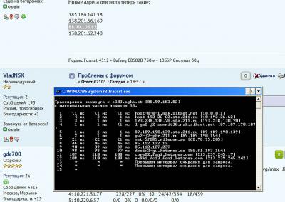

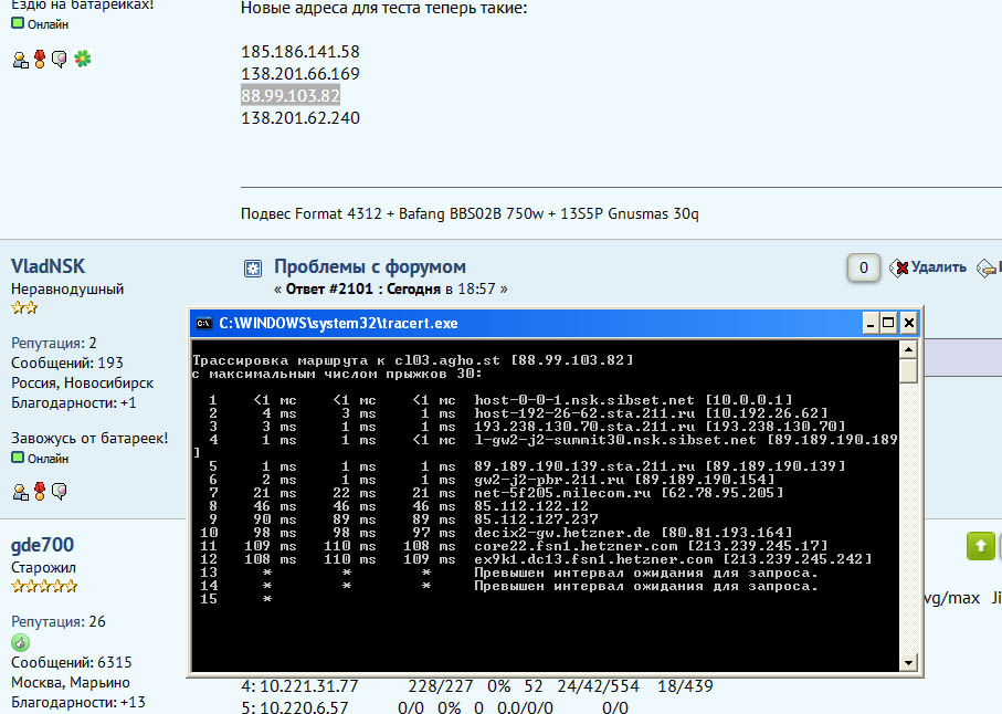

[user]VladNSK[/user], Однократной трасировки не достаточно. Той программой сделайте 100 send.
Добавлено 01 Янв. 2018 в 19:41
[user]zl0y[/user], 88.99.103.82 вообще не годный. пинга нет и трасировка до него не пробивает.

странно я с Казахстана и в последние время не могу зайти на форум. сейчас вот через анонимайзер только удалось зайти.
zl0y
Цитата: electro05 от 01 Янв. 2018 в 19:3888.99.103.82
Там файрволл сработал, защита от icmp флуда.

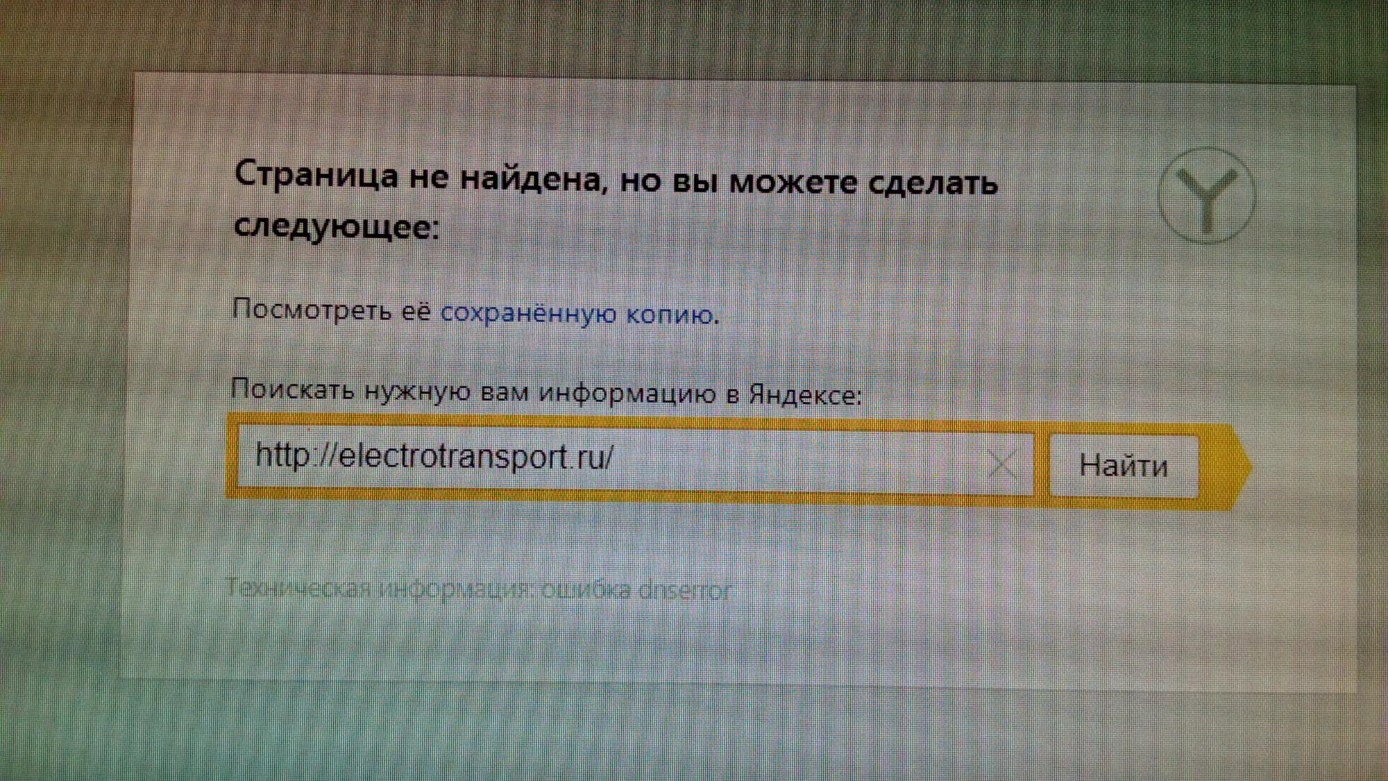

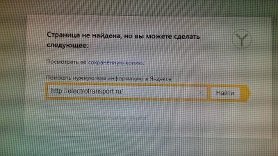

Теперь проблема войти с домашнего ПК. Инет через 3G. Браузер яндекс. Куки, кэши и все остальное почищено.
Nic Verov
а оператор какой?
gde700
Проблемы с DNS остались. На сейчас можно для телефонов поставить что-то типа "DNS Changer" из плеймаркета и использовать гугловские днс (это, если рут не желателен)...
