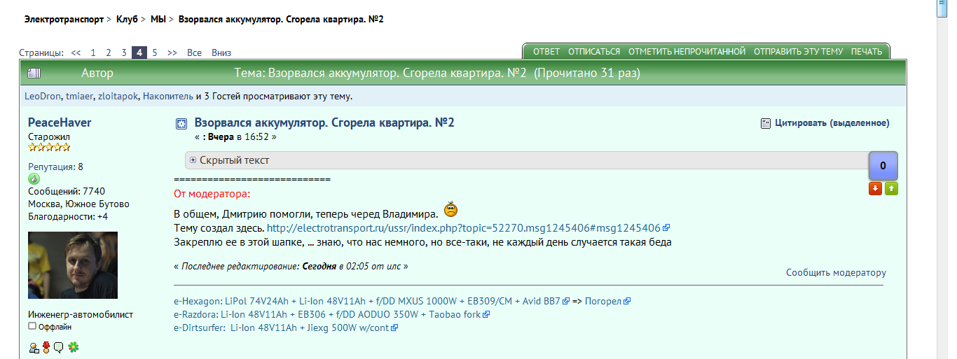

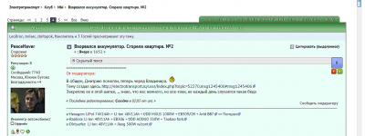

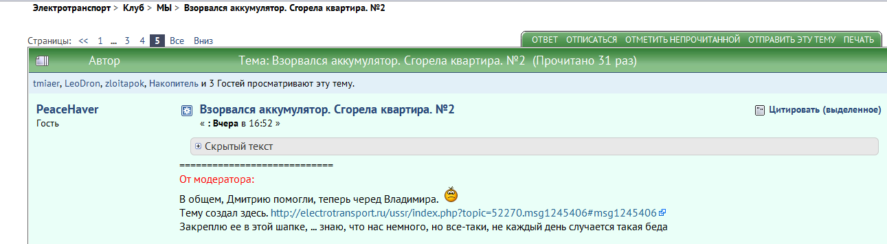

В теме с закреплённой шапкой на некотором количестве страниц от начала автор шапки отображается нормально со всей информацией, а начиная с какой-то страницы и до последней становится гостем.
