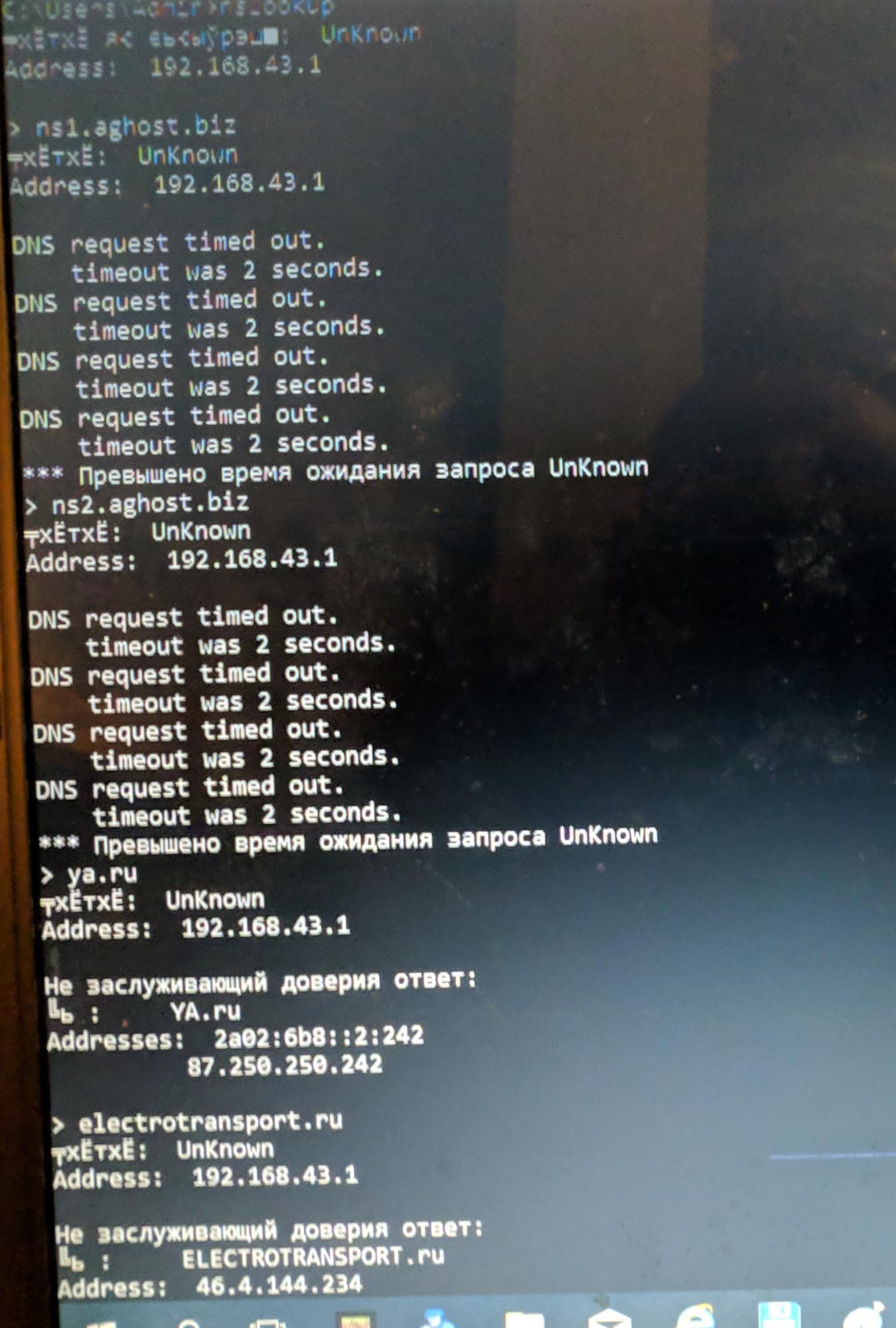

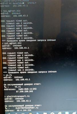

Сделайте, пожалуйста это
Пришлите скрины команд, через cmd
nslookup ns1.aghost.biz
nslookup ns2.aghost.biz
nslookup ns3.aghost.biz
nslookup ns4.aghost.biz
nslookup electrotransport.ru
какие DNS серверы используете?

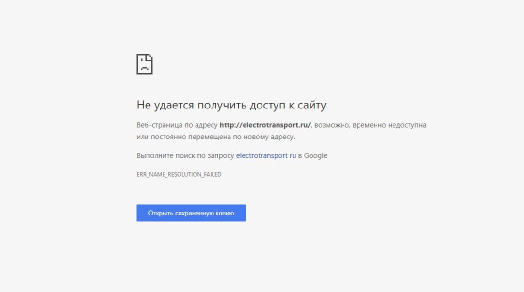

[user]Nic Verov[/user], тоже сегодня несколько раз сваливался в DNS_PROBE_FINISHED_NXDOMAIN.
На компе победил установив DNS от Google, на iOS не знаю как победить (интернет из роутера по WiFi).

djbob2000
Украина, Киевстар. ERR_NAME_RESOLUTION_FAILED
Пробовал днс 8.8.8.8 и 208.67.222.222 - пишет определение хоста и через время ERR_NAME_RESOLUTION_FAILED
Захожу через анонимайзер - всё работает. Через раз заходит-незаходит. Системы невыяснил.

С теле2 такая картинка

gde700
И все не обращаются к днс aghost.biz
