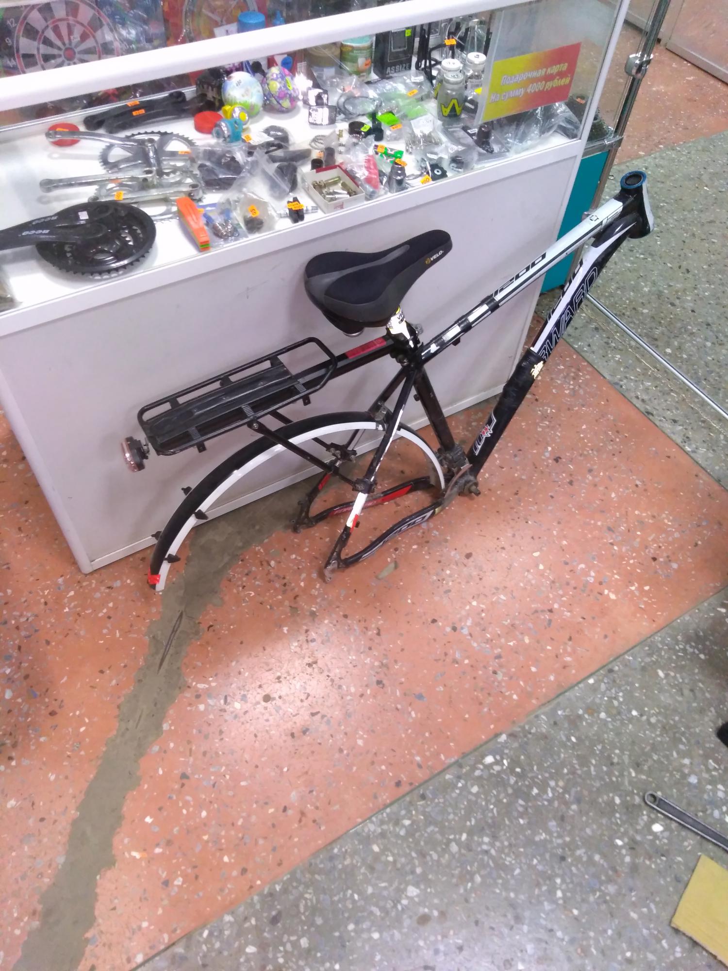

Пока ты столько времени прикидываешь, я сегодня за один день из своего полноприводного хардтейла сварганил двуподвес, но с одним передним движком на 350вт!
Утром было так, а к вечеру - вот такая трансформация!
Учись студент!
Как в песне: "Я его слепила из того, что было!"😎
Развесовка, конечно, отличная получилась!
Андрей3
Учись студент!😉
Судя по фоткам - магазин! Старая рама по трейд-ину пошла в зачет новой?  :-D

Цитата: Олег Седой от 20 Авг. 2019 в 22:28я сегодня из своего полноприводного хардтейла сварганил двуподвес, но с одним передним движком на 350вт!
Зачёт!!! Всё равно он остался полноприводным! Переднее колесо приводится в движение электротягой, заднее мускульной силой! Сколько по горизонтальной прямой максимальная скорость?

Максималку не проверял. Меня больше интересовал вопрос езды по корням, ямам, кочкам и разбитому асфальту (для этого, собственно, и был создан двуподвес). Результаты отличные!
Задница и позвоночник говорят большое спасибо!😀 А по пересеченке теперь можно не подтормаживать на некоторых участках, не смотря на спортивное седло. Но на кочках по привычке зад всё равно поднимаю!
Пока идёт период адаптации - после стольких лет езды на хардтейле очень уж непривычные ощущения!😎

С двуконфигом, конечно, не сравнить, но вел стал лёгким и мобильным: погонять по пересеченной местности - самое то! Ну и педальки покрутить больше приходится! Но педали крутить я люблю!
