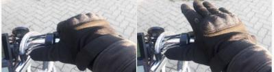

satell
Цитата: sdenis2017 от 24 Июнь 2020 в 19:59
не знаю как вообще можно полуручкой пользоватся  :ireful: так держишь рукой в полный обхват за руль и только одним пальцем газуешь за рычаг
полуручкой быстро привыкаешь пользоваться. Фактически газуешь указательным и большим пальцем, а остальные обхватывают и держаться за грипсу. Получается очень точно дозировать уровень газа, и сохраняется хват руля. Вы просто не пробовали.

rzaviy
Ты не знаешь и предпологаешь,я юзаю,потом высказываю мнение.
Ездил и с полной и с половинкой и с курком.
Разница в диванных теоретиках и людях,которые проверяют,сравнивают и высказывают своё мнение. :kidding:

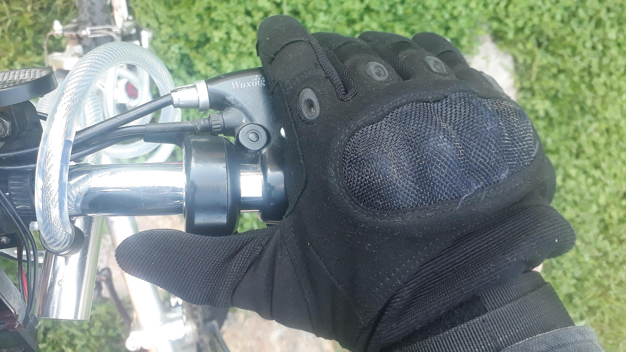

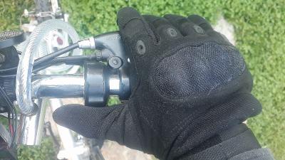

итак, трое старожилов используют это
это для всех случаев, или только на пересеченке лучше?
получается, эту ручку нужно подрезать болгаркой?
https://aliexpress.ru/item/4000843887113.html
а есть такая же, но мягкая?
Цитата: newsky526 от 24 Июнь 2020 в 20:55
Олег, кончай придуриваться!
Олег, кончай
newsky526
Цитата: Robbie от 24 Июнь 2020 в 23:57получается, эту ручку нужно подрезать болгаркой?
Не надо болгаркой. На нужную длину ,резина срезается обойным ножом,чтобы осталась торчать,пластиковая втулка. Потом надо будет подрезать эту втулку по длине,чтобы она вошла ,внутрь полуручки. Это всё.

LeoDron
Цитата: newsky526 от 25 Июнь 2020 в 00:04Для велосипеда,лучше полуручка,для мопеда или мотоцикла-полная.
Плюс нюансы с формой руля и тд. Не у всех прямой руль и характер вождения разные. В моем случае - полуручка не сработала, обматерился, бананьно места не хватает, и с ней постоянно  руль пережимаю. Уточню - опыт вождения мотоцикла есть. Но отлично приноровился  с курком. Руль узкий, хват руля  предельно  мягкий, и такое чувство что не я его держу, а руки на нем как на клавишнике лежат,  и я его как птичку держу.  Клещни мои 12 размера четырьмя пальцами тормоза деребят, все под чутким контроллем, и только курок газа немного сильнее упирается  в фалангу большого пальца, руля этим концертом....
Очень чуткое управление и гармония у нас  получилась. Каждый находит свой способ.

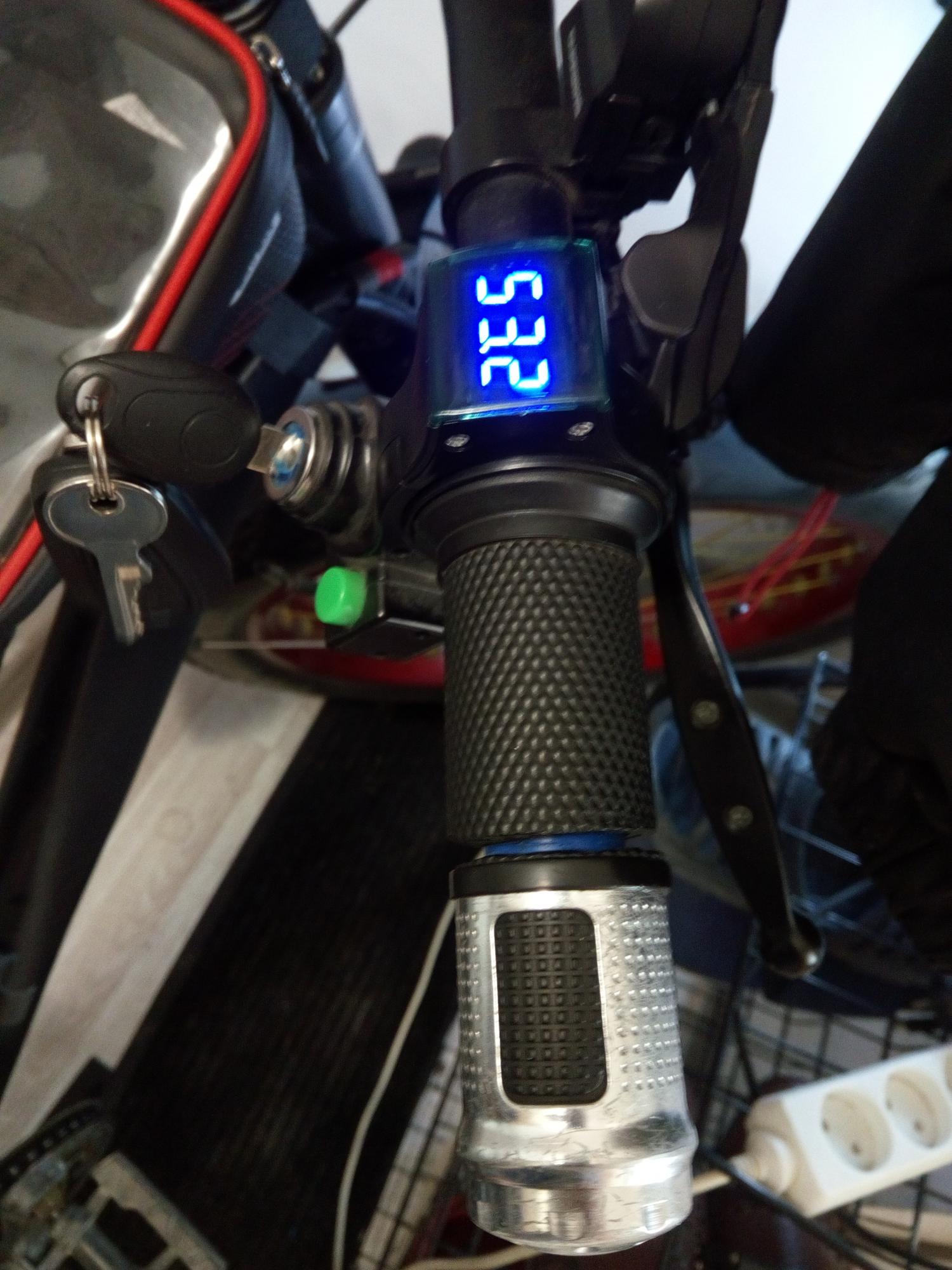

Чижов Игорь
Тут конечно каждый сам себе злой буратино... круиз может у кого включаться и на смартфоне или даже на настольном компьютере... все таки 21 век на дворе!
У меня вот такая вполне себе стандартная полуручка получилась с вольтметром, ключом и зеленой кнопочкой круиза.
Вывернул газульку сколько надо - коснулся кнопки большим пальцем - и катишь.
Даже в зимней перчатке удобно.

Thunder_blade
Ссылку на Али не подкините?
