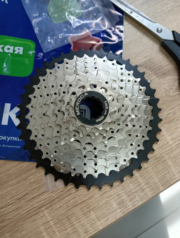

пошарил по инету, я так понимаю большие задние звёзды бывают только в кассетах/трещётках многоскоростных велов, в связи с этим вопрос - вот такие штуки разборные? чтобы выкинуть лишние звёзды, их внутреннюю трещотку или барабан заварить, чтоб не провернуло
что ещё нашёл:
звезда на втулку от фикседа - максимум на 18 зубьев
для советских тормозных втулок - 26 (кстати какой крутящий момент держат обгонки в этих втулках?)
обычный фривил максимум нашёл на 24
Цитата: Рамиль555 от 14 Окт. 2025 в 20:24Ставь редукторник и не заморачивайся.
Не такой уж он тяжелый.
Дд в качестве подвесного шумит сильнее. Все это проходили.
Гдр 19 будет норм.
Контроллер обычная трапеция. Она шумнее, но меньше проблем с обучением.
я слышал как трещит мотоцепь на 13-14 звёздочке, это да
а если будет велоцепь со звёздами побольше, может будет тихо?
я в ютубе смотрел как ездят эти большите редукторники, там даже по видео слышно как они громко зудят
да и динамики хочется киловатта 3 вливать и не сцать - скажем на колесе звезда на 32 зуба, на моторе 26, это 490рпм на моторе сурингмакс превратятся в 400 на колесе, это получится с 3дймовой резиной на 24 ободе около 50кмч
только ещё возникает вопрос по веловтулке, как туда засунуть 12г спицы, гугл говорит что втулки под 14г-17г делают
Рамиль555
Цитата: mk3 от 15 Окт. 2025 в 13:31пошарил по инету, я так понимаю большие задние звёзды бывают только в кассетах/трещётках многоскоростных велов, в связи с этим вопрос - вот такие штуки разборные? чтобы выкинуть лишние звёзды, их внутреннюю трещотку или барабан заварить, чтоб не провернуло
что ещё нашёл:
У меня есть вел с подвесным дд. На нем сейчас стоит 428цепь, звезды 27:38. Было 20:33. Все равно шумит.
Не шумит, пока цепь проварена в масле, но это на 1 день.
Велоцепь у меня рвалась на подвешанном gdr19. На подвешенном дд 3квт просто выдрало спицы из велообода. Поэтому необходимо определиться с требуемым крутящим моментом и от этого "плясать".
