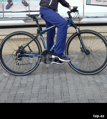

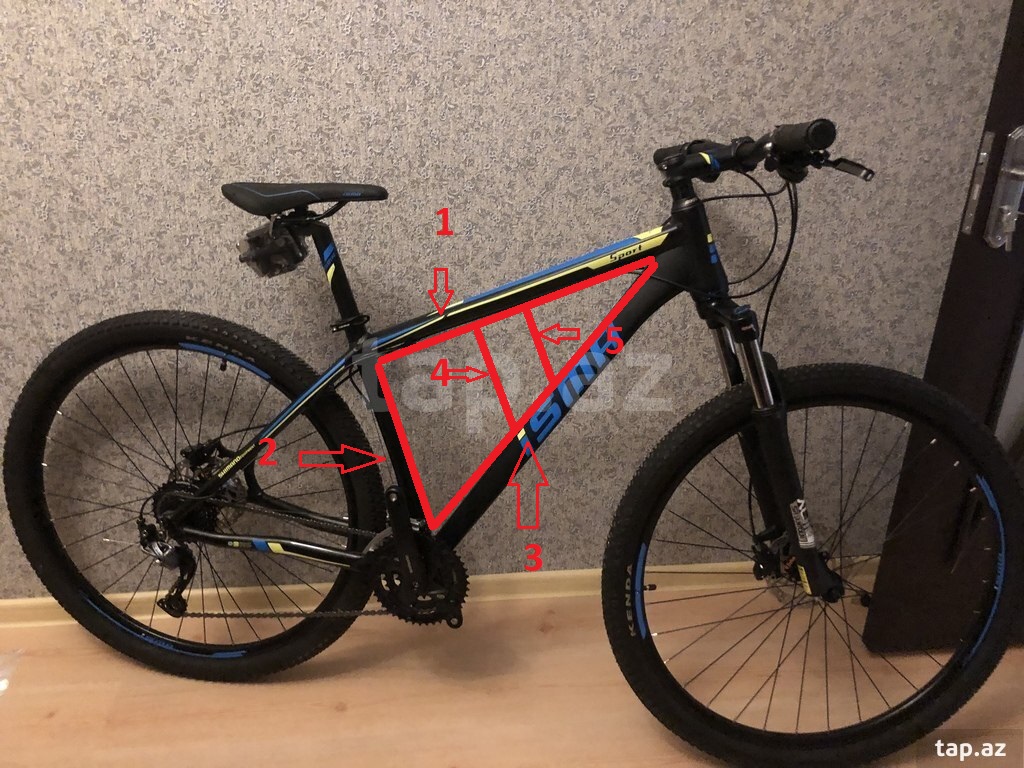

Ребятки привет.
Мотор знакчит я заказал,350-500 вт и батарею 19.2 с лсд на обод 700.
Теперь друзья, надо выбрать велик под это дело.
Выбор стоит между горным гибридом или обычным хардтейлом на 29 шинах. И то и другое на алиминей раме, у обоих есть спереди амартизатор, просто на гибриде ход 60 мм всего.
Что посоветуете, что лучше взять будет ?

собственно выбор вот между этими аппаратами, по переключателям и тд +- всё одинаково.
Что выбрать для электрификации?

Цитата: Фархад от 22 Июнь 2020 в 14:49
Ребятки привет.
Добавлено 22 Июн 2020 в 14:51
А что тут выбирать!😀
Гибрид предназначен для езды по асфальту и укатанному грунту, а горный вел - по пересечёнке (он более универсален: можно использовать хоть где в пределах разумного, так как это вел начального уровня), по асфальту и т.д.
Посмотрите на покрышки и обода обоих велов  и всё поймёте сами. Причём в горный вел можно поставить резину любой ширины, а вот в гибрид - покрышка шире 1,75дюйма может и не влезь.
А вообще, главное, чтобы размер рамы подходил под рост.
Посмотрите на покрышки обоих велов  и всё поймёте сами. Причём в горный вел можно поставить резину любой ширины, а вот в гибрид - покрышка шире 1,75дюйма может и не влезь.
да я вот тоже склоняюсь к горному, потому что на скорости уже 40 км хочется комфорта, на горном будет вариант пойти ещё более злую резину, сделать полуфэт.
На гибриде такой свободы уже нет.
