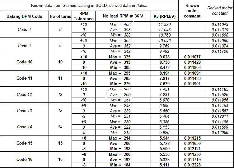

MaxWin
Цитата: Shaman2 от 13 Сен. 2017 в 21:48
спасибо. Но это МК какой марки?
Практически все известные производители мощных моторов с редуктором (Бафанг, MAC, BMC, eZee) выпускают несколько однотипных моторов с разным кол-вом витков на зуб. Единственная проблема, далеко не все продавцы обладают информацией какими конкретно они торгуют. Например именно с бафангом как раз такая проблема. C остальными проще.

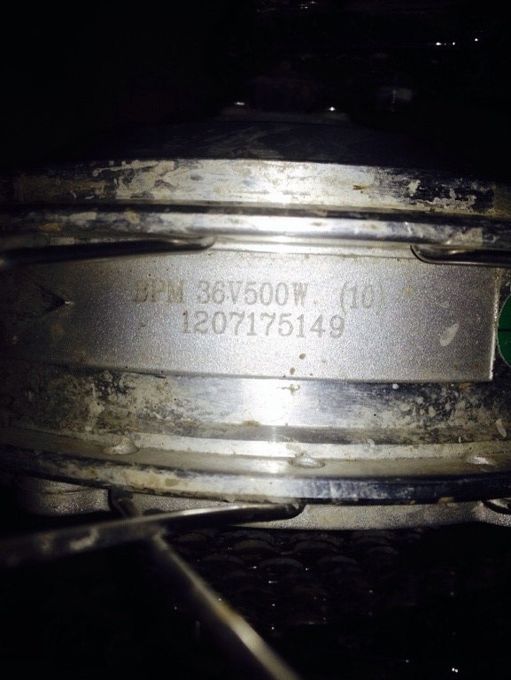

Vik3
охотно верю, мы чуть не купили уже бафанг BPM передний 500вт, но продавец вообще ничего не знал о его характеристиках
Это Бафанг ВРМ (см. подпись) на корпусе стоит (10):
и действительно ему соответствует - на 36В было 320рпм. От продавцов надо стараться получить достоверную информацию и лучше с фото.
