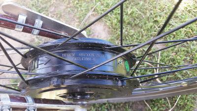

морячок
Судя по "(13)" в маркировке, моторчик тяговый.
Рассмотрю к приобретению вилку ZOOM 1100 DH.
Shaman2
Цитата: lewa011 от 14 Сен. 2017 в 22:22
заезжает со скорость 29км/ч и не греется, без всяких педалей (поробуй его догони педалями :-) )
13 это тяговый мотор. А диаметр колеса какой?
Там ещё и "6" присутствует :)
