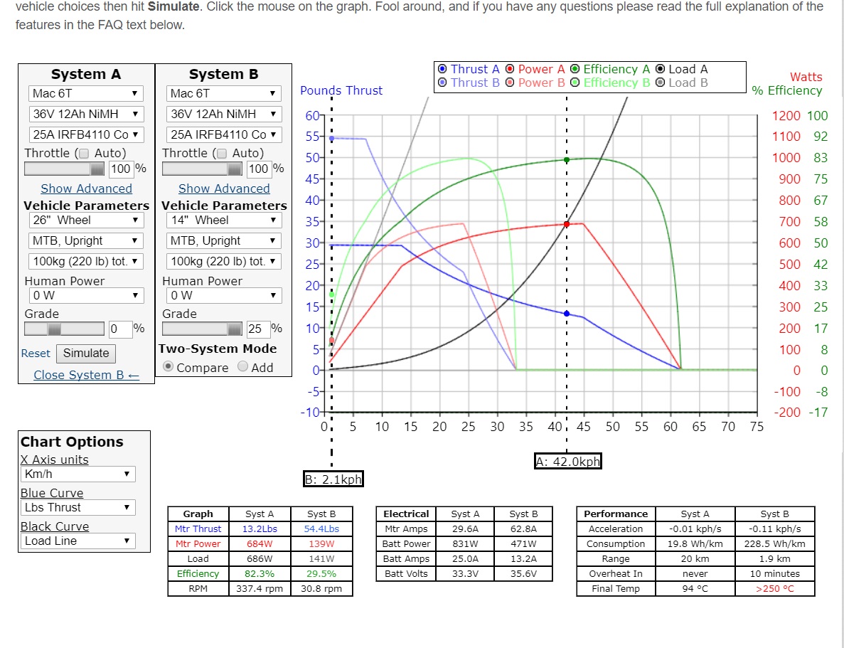

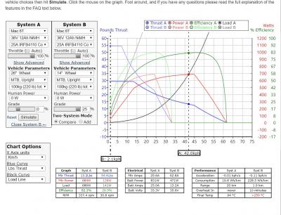

[user]Геодезист[/user],  [user]Vik3[/user], Давайте не будем отходить от начальных условий 26" и 20%+
Но скорость на равнине я бы для этого колеса поднял бы к > 30 км/ч - a то совсем грустно.
Мощность нужна для таких подъемов > 700 Вт.
Рассмотрит[b-b] кареточный Bafang 750 W [/b-b]и передаточные числа 1:1 и 1:3, вряд ни на одной звезде спереди, можно комфортно большее сделать.
1:1 -это 26"
1:3 это ~9"
Максималка 33 км/ч
Горки  35%  перегрев на  скорости 8 км/ч

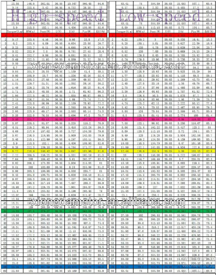

Теперь [b-b]1xQiongda[/b-b]: две скорости с передаточные числом 1:1.8
Максималка 33 км/ч
Горки  30% B-),   на скорости 8 км/ч, перегрев 7 min  :ireful:
Нo этот мотор максимум 15 Ампер - не разгонишь,  :facepalm:  700 Batt  :neg:
поэтому нужно два, да и по цене дешевле кареточника будет и проходимость выше.  :dance:
[b-b]2xQiongda[/b-b]
Перегрев мотора наблюдается, нo  49 min  :dance:.
Вроде так неплохо получается.
:hello:

Хорошо, давайте не отходить от условий  :-) Тогда откуда у 1xQiongda максималка 33 км/ч ??? Ведь у неё 340рпм и на 26" это будет 42км/ч, тогда на второй скорости он пойдет еле еле только в горку 24%, в 25% уже не идет:
Два мотора это вне условий. Так что вы и свои хотелки пересмотрите с учетом реальных оборотов этого двухскоростного мотора :)

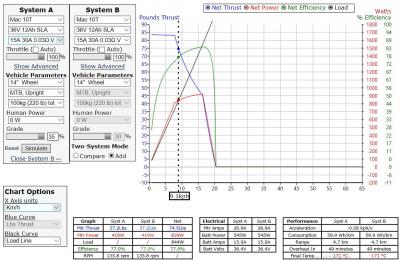

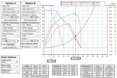

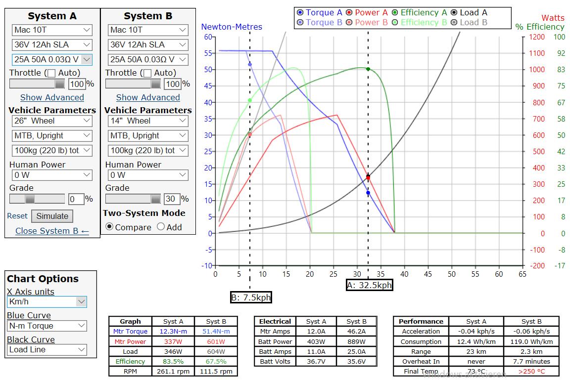

Исходил исключительно из данных производителя
и исходя из скорости в 25 км/час на 20" колесе, указанной пользователем в англоязычном интернете.
Под эти условия и подобрал МАС 10Т - для него есть оценка температуры. Понимаю, что МАС большой  B-),
а меньший мотор будет греется больше, но это лучше чем на кофейной гуще гадать  :eureka:
А по поводу двух моторов, я предложил вариант, а автор вопроса пускай сам решает.
Мы же с Вами не дуэль затеяли, а человеку помочь хочем. Вроде так?  ;-)
