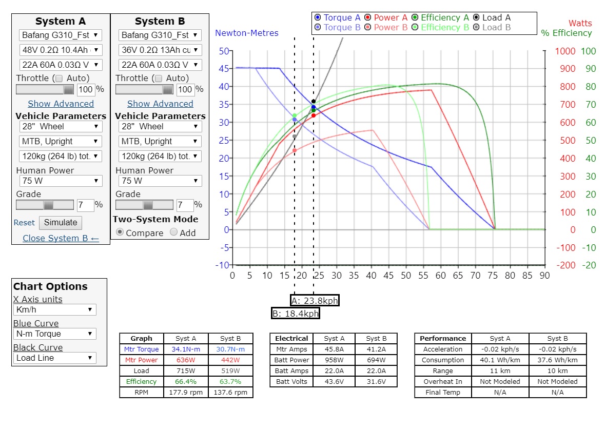

Спрашиваю потому что есть возможность либо сделать 10s5p либо 13s4p для контроллера 22а. Текущих 10s4p думаю не хватит
ЦитироватьЕсли контроллер без ограничения фазного, то мотор может испортиться. Дальность определяется не ёмкостью, а энергоемкостью - А*ч*В и для 13s4p будет больше при одинаковой скорости.
Извини, амперы на вольты и на что?
Я сужу с того что при росте напряжения должен падать ток.
Ач*В. Так понятнее?
Если мотор и контроллер не менять, то ток не упадёт, поскольку он ограничен контроллером. Ручкой газа, если её держать на 3/4, ток можно оставить прежним. Дальше - фазный ток однозначно вырастет при 48В.
В итоге расход энергии наверняка вырастет при увеличении напряжения до 48В, а значит пробег уменьшится по сравнению с 10s5p - за счёт возросшей динамики. Чтобы оставить расход прежним надо будет ограничить на меньшем уровне фазный ток да и батарейный тоже, и вот тогда от 13s проедется дальше, чем от 10s, на 52/50.
-Владимир-
Всё это верно, если МК одно и то же. Если взять при 48В колесо, с большим количеством витков, то такой конфиг будет более предпочтителен и пробег увеличится . )))

В общем повторюсь: в чем плюс 48в в этом случае?  Спрашиваю потому что есть возможность либо сделать 10s5p либо 13s4p для контроллера 22а. Текущих 10s4p думаю не хватит
Так чтож тут гадать? :) Есть программка и она дает однозначный ответ это 13s4p или 48В на 10,4Ач . Вы на ней и проедете на 3км больше чем на 10s5p или 36В на 13Ач на скорости 30км/ч и в вашу горку будете въезжать на 5км/ч быстрее чем на 36В и 18А причем даже без педалей, ну и на 5км/ч быстрее в эту же горку с педалями чем на 36В и 22А.  Максималка возрастет до 43 км/ч, но это не страшно для 28", оно можно и не гонять так :)

что за программка?
только безконтрольный фазовый...
Vik3
Цитата: Shaman2 от 28 Окт. 2017 в 11:44
что за программка?
Всем известная достоверная программка :) :
http://www.ebikes.ca/tools/simulator.html?bopen=true&motor=MG310_FST&batt=cust_48_0.2_10.4&cont=cust_22_60_0.03_V&mass=120&hp=0&wheel=28i&cont_b=cust_22_60_0.03_V&motor_b=MG310_FST&batt_b=cust_36_0.2_13&wheel_b=28i&mass_b=120&hp_b=0&grade=0&grade_b=0&throt=50&throt_b=68
Вот так они пойдут в вашу горку - на 48В и быстрее и дальше и больше КПД:
а вот так по горизонтали на крейсерской скорости 30км/ч - на 48В на 3км дальше или 38км:
