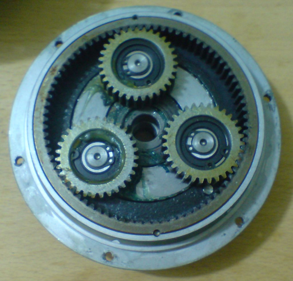

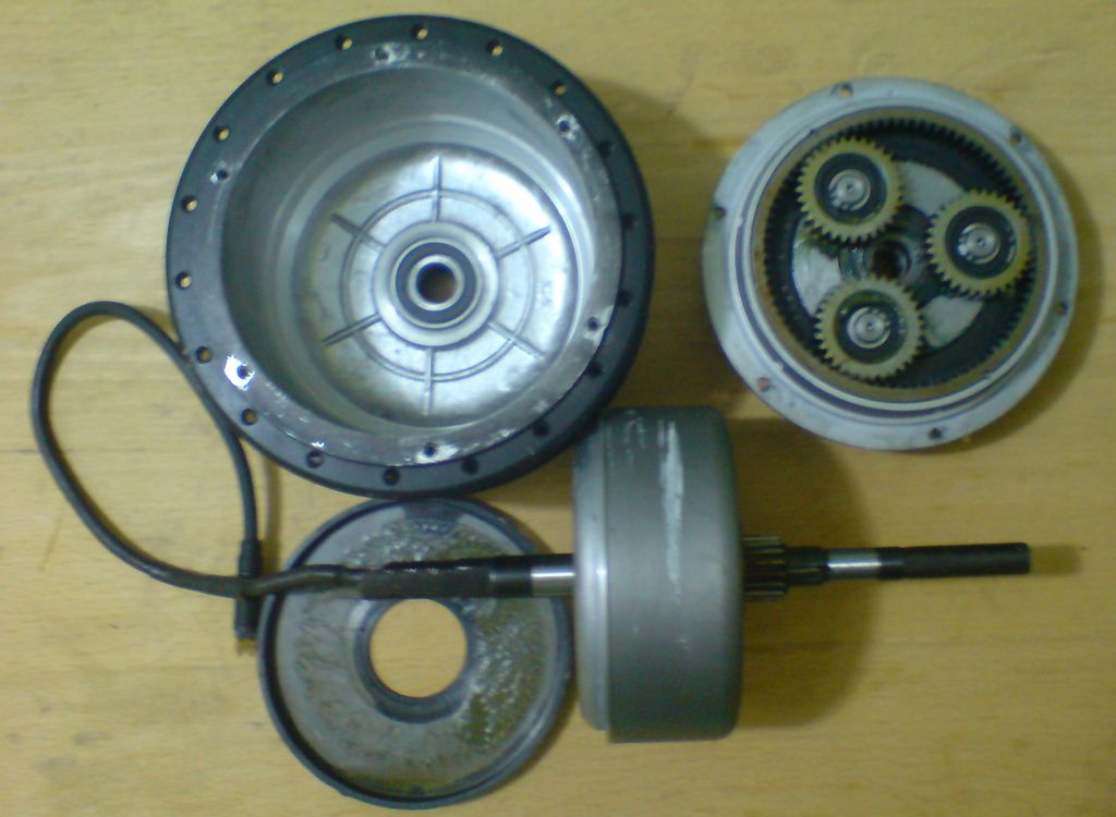

Уже писал, как купил в Эльтреко новый движок из-за сломанных шестерён - https://electrotransport.ru/index.php?topic=7098.msg602268#msg602268
Так вот, движок оказался совсем другой конструкции и взять с него на замену шестерни в мой действующий не получилось. Шестерни сделали на заказ, их и поставил.
А сейчас хочу рекомендовать купленный движок - http://www.eltreco.ru/market/catalog/spares/item/7303/
Видимо, это двигатель первых Green City Jet 2010-11 года выпуска. Разобрал - сделан изумительно, давно не видел такого качества китайских товаров. Обработка деталей на высшем уровне. Применены бронзовые шестерни на более мощных подшипниках - вряд ли удастся их сточить. Единственное но - конструкция с излишним запасом прочности и потому немного тяжеловата. Вес - 4 кг.
Движок высокооборотный, т.к. предназначен для колёс 16''. На нём маркировка - 250 вт, но реально, думаю, можно форсировать в 3-4 раза. И цена просто смешная. Это ли не находка... Вот в разборе
А это крышка с фривилом и шестернями
Себе заказал обода и буду спицевать его как запасное колесо в сборе.

av404
- Разбирать до винтика не хочется. Магниты посчитал с торца - 20 шт. Даже интересно на что это влияет.
- Вытаскивать статор для замера толщины пластин не буду, т.к. это, по моим понятиям, разомкнёт магнитные цепи и приведёт к частичному размагничиванию магнитов. По косвенным замерам - 25-27 мм.
- Межфазное сопротивление не знаю, что такое
- Kv тоже не ведаю
- На оси шестерня 17 зубов. На венце можете посчитать по фото. Это будет редукция
- Движок не подключал т.к. стенда у меня нет. Так что с оборотами и потреблением полный пробел.
Качество действительно уникальное. На фото видно, что даже оси под шестерни точены в центрах. Подшипник в шестернях фиксируется, как и положено, кольцом и, скорее всего, сам подшипник на скользящей посадке, а не на тугой, как в ширпотребных моторах. Бронзовые точёные шестерни с литым капролоном даже сравнивать смешно. Чистота обработки поверхностей сразу говорит, что делалось на серьёзном заводе, а не в гараже на списанном станке.
Я искренне поделился своим невольным открытием. Мне движок сильно понравился. Недостатков, кроме веса, не вижу. Ещё он пошире моего и трещётка на 6 скоростей не войдёт, ну и не надо.
Думайте.
