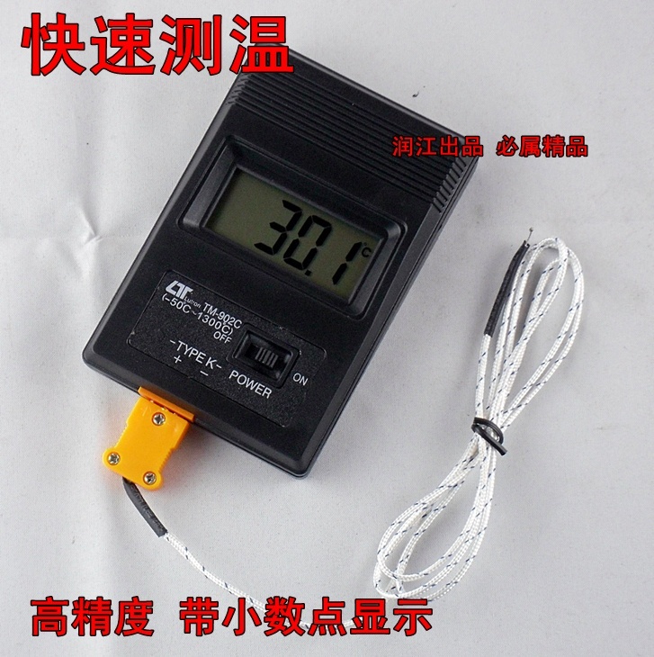

us__007
ссылка
фото
Характеристики:
датчик - термопара
температура измерения от -40℃ до +750℃
Погрешности измерения:
0 ℃-500℃ , ±(0.75%+1℃)
500℃-750℃, ±(1%+1℃)
0 ℃-20℃ ,  ±2℃
-20 ℃-40℃±3℃
-40 ℃-50℃-4 ℃
Вес - 120 гр,
размеры 20×70×105 мм

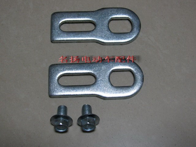

zap
Китайские усилители дропаутов на 14мм ось без затей, зато дешевле не бывает.
http://www.yoybuy.com/en/show/7494855348/
Усилителям дропаутов от bmsbattery за $20 с доставкой за $100 посвящяется.
С уважением,
Андрей
