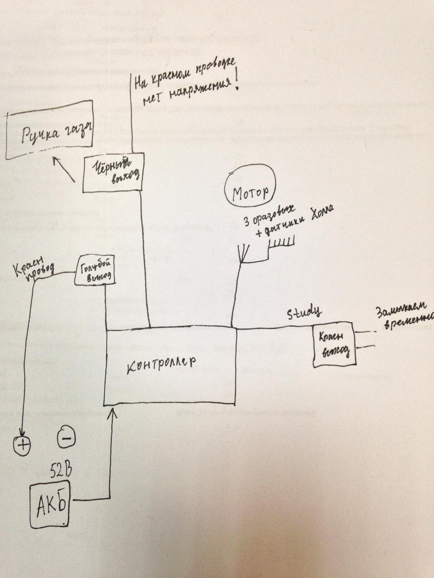

Доброго времени суток, заказал в одном питерском интернет магазине (пока не буду говорить в каком - не хочу необоснованной антирекламы ребятам) велокомплект мотор колесо бафанг редукторный на 500 Вт, контроллер 48Вольт и аккум - подбирать компоненты помогал их консультант.. После продолжительного ожидания и не кислой суммы за доставку из Питера в Краснодар.. наконец все компоненты были на месте и я приступил к подключению.. но как оказалось ноунейм контроллер мои поставщики не снабдили никакой схемой подключения :( Запросил, прислали, подключил по схеме ... и тишина
Начал выпытывать проверяли ли они перед отправкой работоспособность компонент и т.д. - божаться, что проверяли. Попытался с их технарем протестировать контроллер - бестолку, выяснили только что провод ELock я подключаю правильно - на плюс аккума и что красный проводок бл это действительно ЕЛок... в общем деньги заплачены и не малые 50К, а результат - не работающий новый электрокомплект и я балбес ничего не понимающий в электротехнике :(
Первый подозреваемый - контроллер ( аккум в порядке и выдает свои вольты на выходе честно)
Подскажите, люди добрые и сведующие, как можно БЕЗОПАСНО  /:-)  проверить выходит ли что либо из контроллера при подключенном питании от аккума?
Я мерил ток на проводах из ручки газа и на красном, где должно быть 5В - ничего... :(

Если рассчитываете на помощь, выкладывайте фото/видео. Схему приложите.

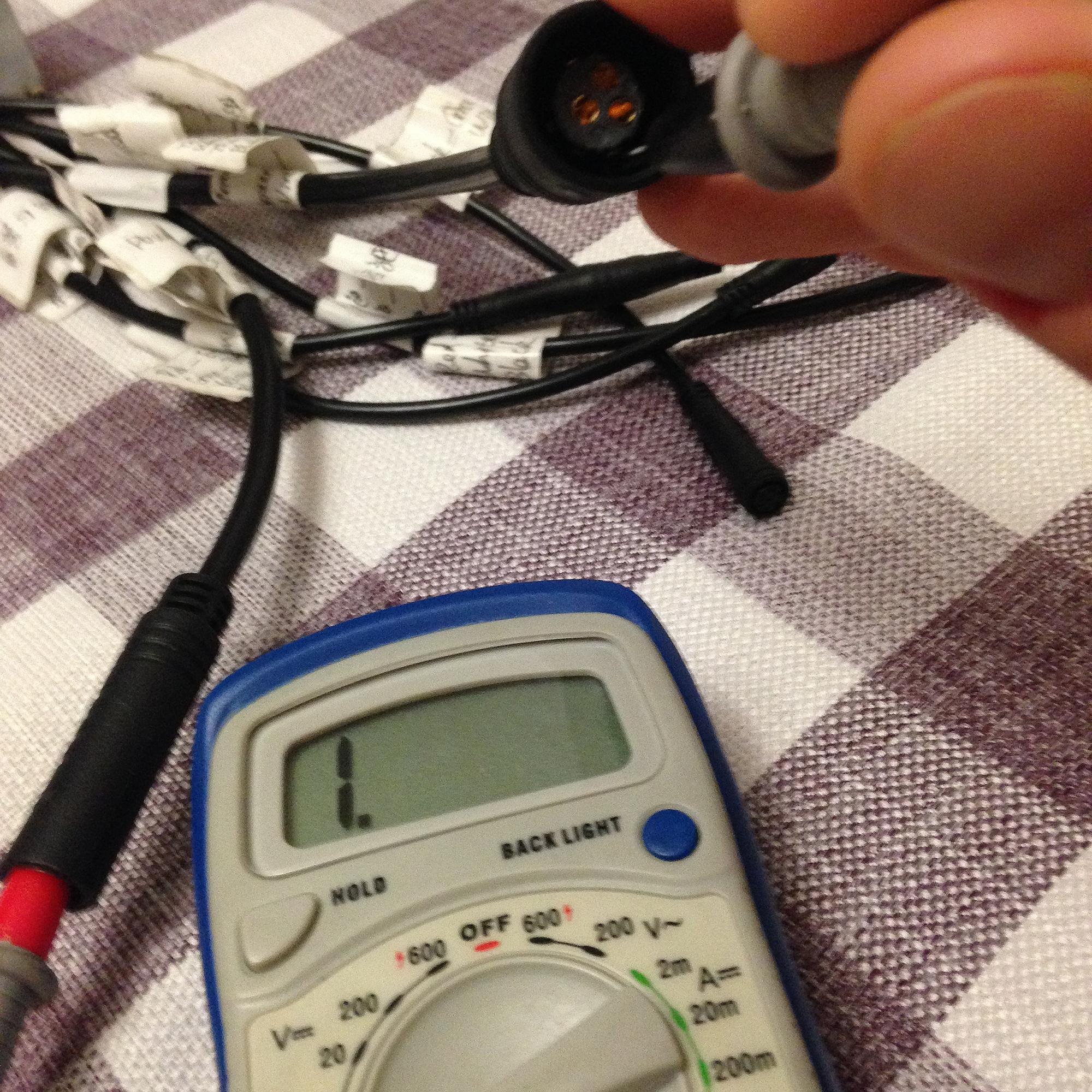

Еще я померил сопротивление следующим образом один контакт тестера подсоединил к Минусу на входе (вход куда подключается аккум) и второй контакт на выход к мотору, где три толстых фазовых провода и куча мелких на датчики Холла -
все фазовые провода показали проводимость тока,  часть мелких проводков тоже норм
НО, один мелкий проводок, из тех, что  идут на датчики Холла  показал макс сопротивление (обрыв)

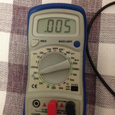

извиняюсь, но можете пояснить методику замера? .. выше я описывал как замерял сопротивление, вы имели ввиду то же самое или что то другое?
.. если речь про сопротивление между Минусом на входе и проводами идущими на датчик Холла то оно 0.005 МОм
Методика проста. Подключаем питание к контроллеру, убеждаемся что 50В от батареи приходят на плюс контроллера (относительно минуса). Убеждаемся, что +5-0 В есть на проводку зажигания.
Не подключая МК и ручку газа меряем напряжение на выводах ручки газа. Там 3 проводка. можно мерять в произвольной полярности.... это не критично.
Должно быть примерно +5В. То же самое напряжение нужно видеть на коннекторе датчика Холла. Еще на тормозах можно померять напругу....

Попросите схему подключения у продавца / "техника", одну, общую. Если они собирают велы со своими комплектами, то такая схема, хотя бы нарисованная от руки, у них должна быть.
Обычно нужно подключить: силовой + от батареи _ к контроллеру, "слаботочку" от контроллера _ к + батареи, ELock _ либо на землю, либо на + батареи, ручку газа _ к контроллеру, ПАС _ к контроллеру, кабель от мотора _ к контролеру. Это всё должно быть подключено постоянно, иначе запуска не будет - сработают блокировки на запуск контроллера. В разных контроллерах можно некоторые цепи не подключать, но заранее не известно и лучше подключить их все.
Есть в комплекте дисплей?
В таком подключенном состоянии надо измерить напряжение на проводах к ручке газа мультиметром в режиме вольтметра. В режиме прозвонки только провода проверять на предмет обрыва.
Сделайте фото не только одного контроллера с разъёмами, но и контроллера со всеми "ответными" компонентами, подключенными к контроллеру.
Цитата: TEATP от 11 Авг. 2017 в 06:20
На проводках ручки газа нет напряжения
Ну вот, я же говорю, что питание подключено некорректно.
Маловероятно, что вам продали неисправный контроллер.
Фоткайте, разбирайтесь, не ленитесь мерять НАПРЯЖЕНИЯ относительно земли во всех доступных выводах контроллера.
Нет напряжений - нет (ожидаемой) работы.  :pardon:

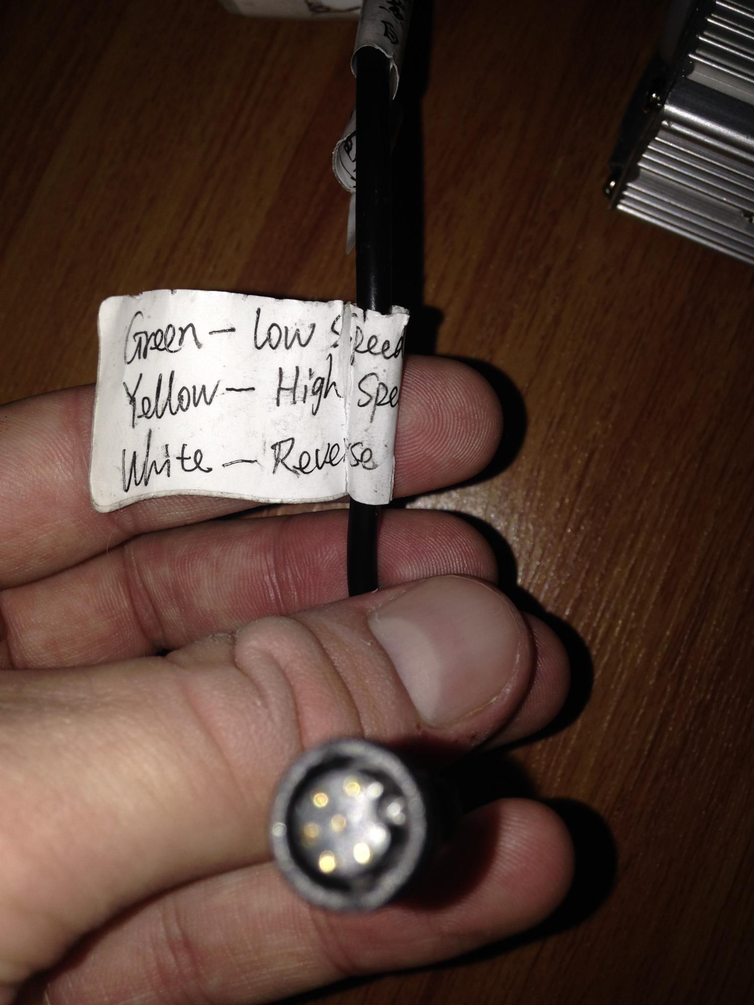

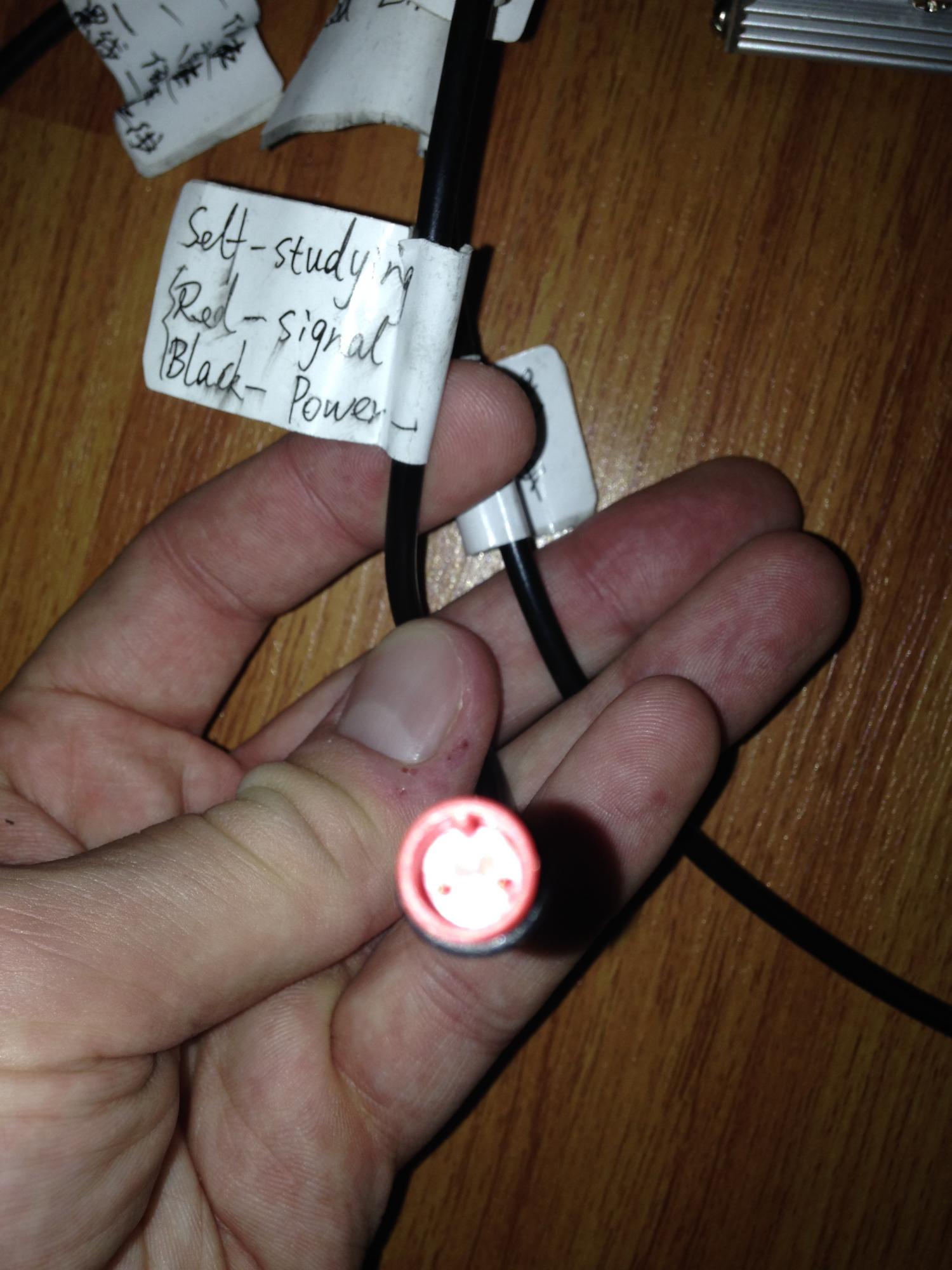

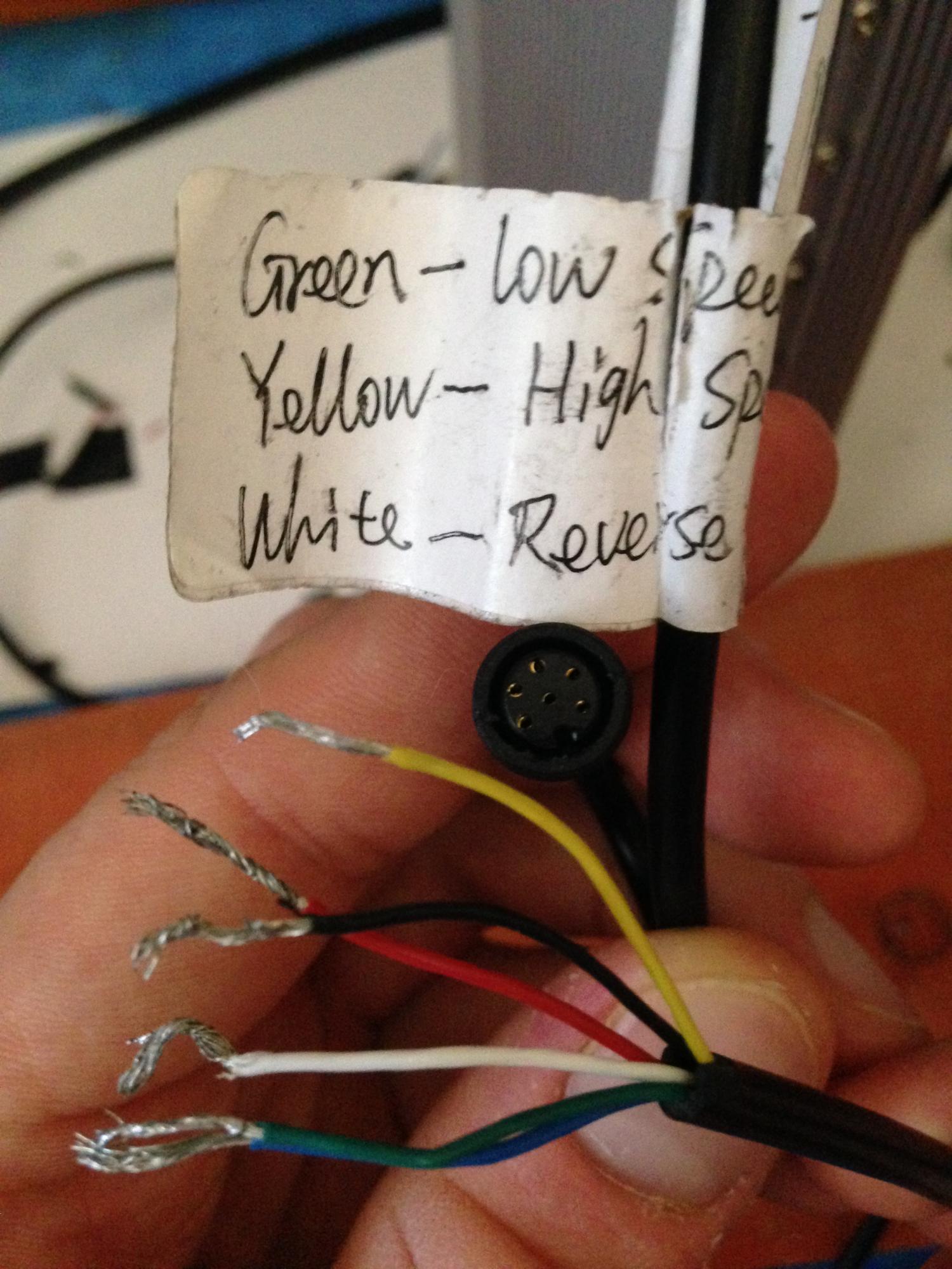

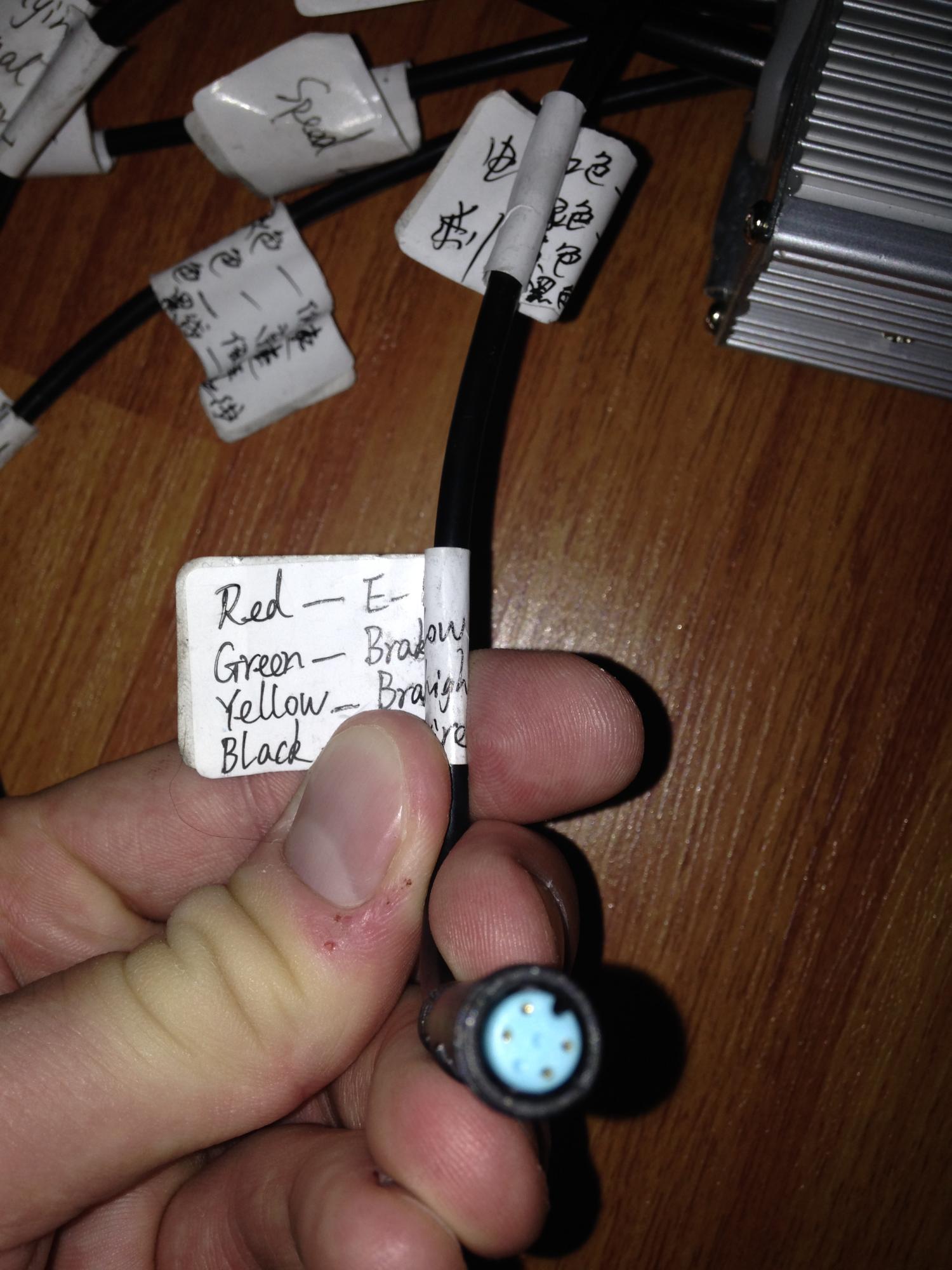

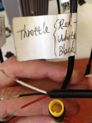

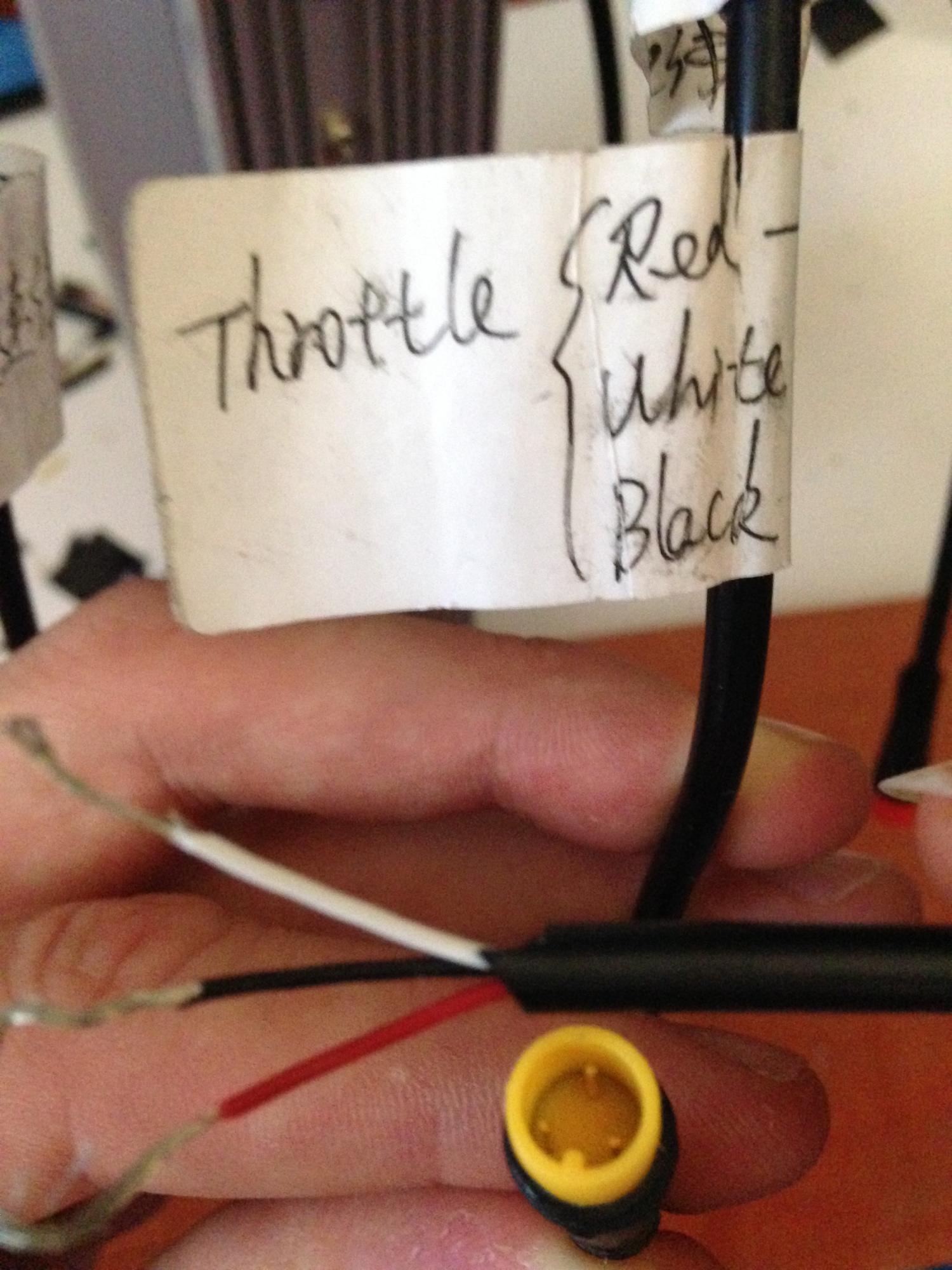

Уфф все разобрался с питанием, нашел, где не было контакта и перепоял один коннектор.. тот который шел на мотор..  без подключенного мотора контроллер блокировался.. в результате после подключения при замыкании проводов автонастройки, контроллер честно пожужал мотором и покрутил колесо в нужную сторону 👍 Ура !
Теперь появилось напряжение на проводах, ниже приведу замеры..
Согласно инструкции продавца
Желтый вывод
ПАС датчик - Красный, черный и белый
Большой черный вывод
Three-speed - желтый, черный, зеленый
ручка газа - Красный(5v), белый, черный

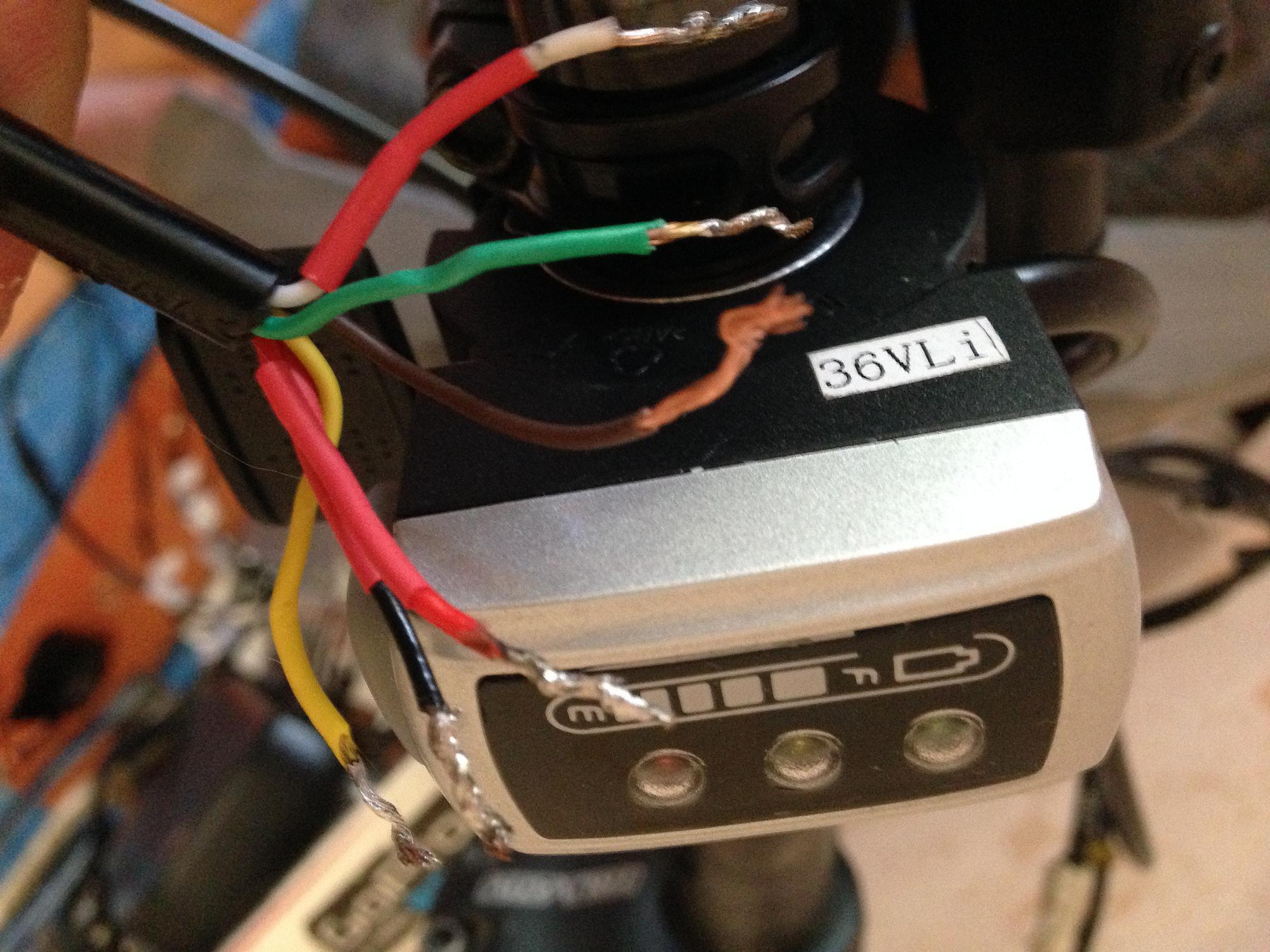

Мотор на ручку газа не реагирует :(
Ручка газа:
Черный выход:
напряжение замярял так минус на черный провод и тыкал в остальные, получились следующие значения:
черный-белый 4,59 В
черный-красный 0 В
черный-желтый 4,92 В
черный-зел напряжение скачет 1~5 В
черный-синий 0 В
Желтый выход:
у меня нет ПАС, поэтому я его никуда не подключаю, но замерил на нем напряжение
черный-красный 5 В
черный белый 0 В
Чего-то непонятна фотка с ручкой газа.
там дофига проводов.  :bw:
Вижу, что все нужные напряжения появились - поздравляю с победой!  :-)
