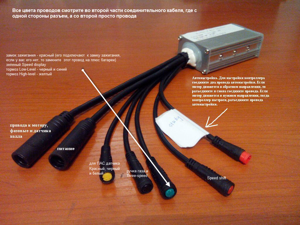

Попросите схему подключения у продавца / "техника", одну, общую. Если они собирают велы со своими комплектами, то такая схема, хотя бы нарисованная от руки, у них должна быть.
Обычно нужно подключить: силовой + от батареи _ к контроллеру, "слаботочку" от контроллера _ к + батареи, ELock _ либо на землю, либо на + батареи, ручку газа _ к контроллеру, ПАС _ к контроллеру, кабель от мотора _ к контролеру. Это всё должно быть подключено постоянно, иначе запуска не будет - сработают блокировки на запуск контроллера. В разных контроллерах можно некоторые цепи не подключать, но заранее не известно и лучше подключить их все.
Есть в комплекте дисплей?

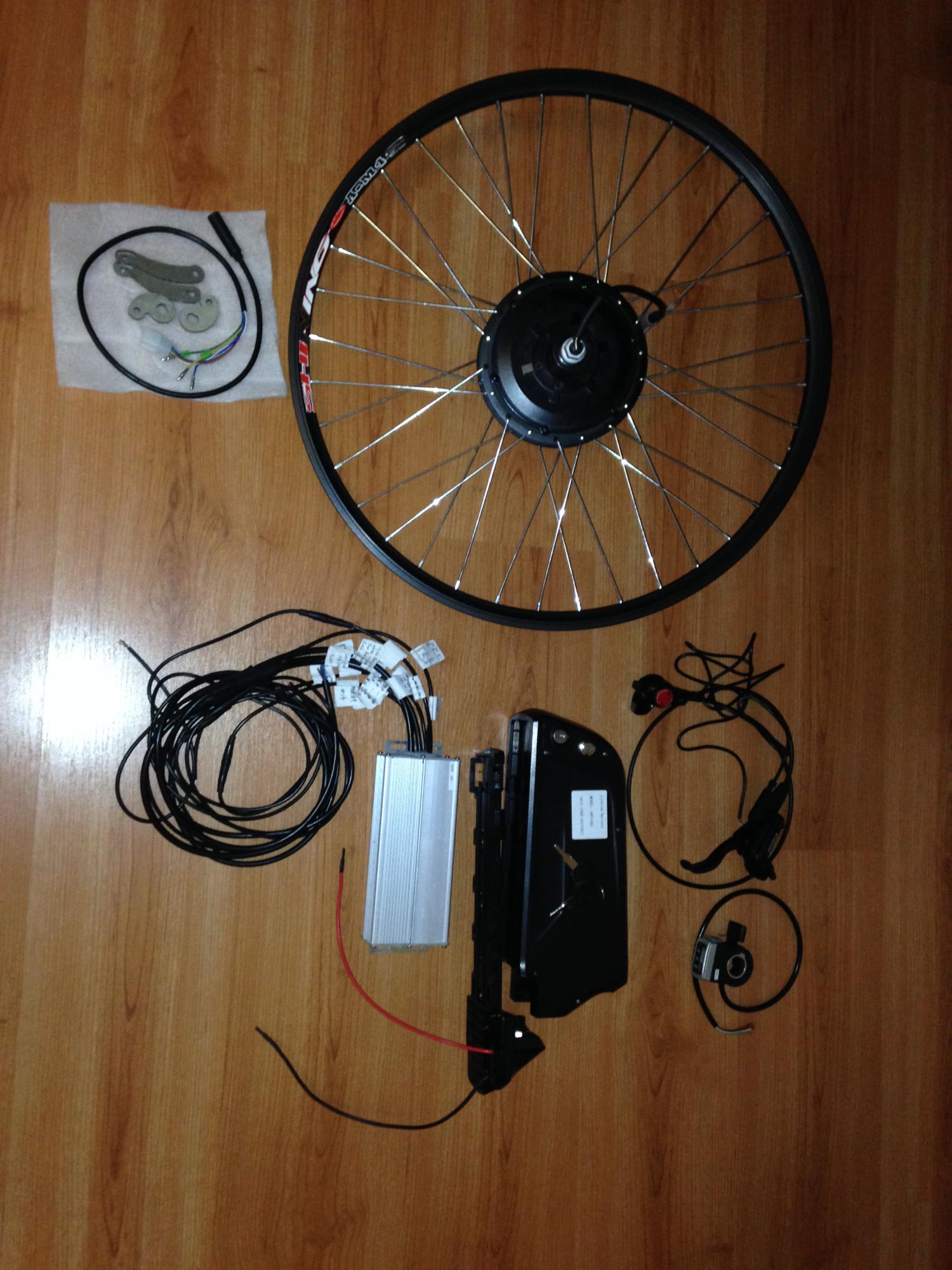

схему попросил - молчат уже два дня... они давали вон  ту фоточку, что я выше скидывал и письменную инструкцию к своему ноунэйм контроллеру (да и то после моей настойчивой просьбы) - думаю большего от них уже не добьешься - им вообще пофиг смог я запустить их комплект или нет..  ☹️
у меня комплектация самая минимальная ручка газа с уровнем заряда АКБ (которую не понятно как подключать пока что ) и мотор - все, ни ПАС ни дисплейчиков :)

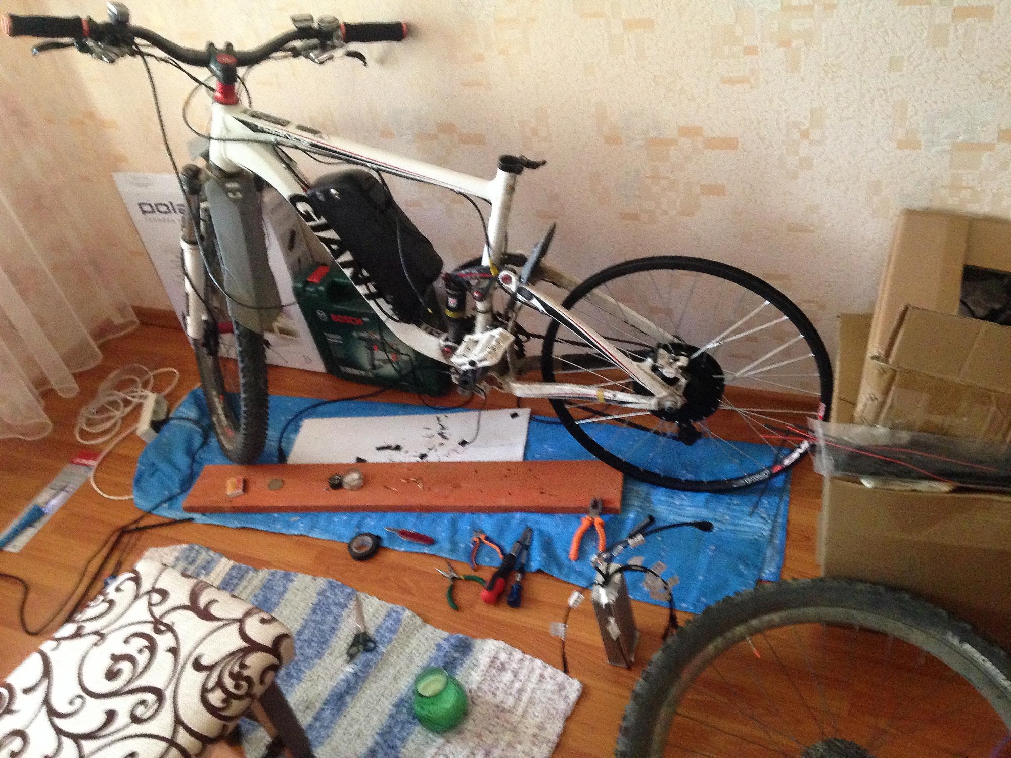

все, разобрался методом научного тыка... то что эти балбесы указали на своей схеме, как датчик ПАС (желтый коннектор) 3 проводка черный-красный-белый - это оказалась ручка газа - на ручке газа красный провод 5В - он единственный и неповторимый :) все остальные по 4,9 и 4,8В видимо как раз на ПАС...
единственное что пока не работает это диодный указатель заряда акб и ручка тормоза не отключает мотор (проверял одновременно нажимая на газ и тормоз).. но это уже мелочи, с ними разберусь позже, всем огромное спасибо за помощь и советы, потопал собирать вел и обкатывать, позже скину фото того, что за зверь получился :)
Цитата: TEATP от 13 Авг. 2017 в 11:17... то что эти балбесы указали на своей схеме, как датчик ПАС (желтый коннектор) 3 проводка черный-красный-белый - это оказалась ручка газа ...
Так там же на ней, вроде по фото, надпись "газ".
TEATP
#97
это на самом контроллере наклейка была, а на схеме продавца все наоборот..

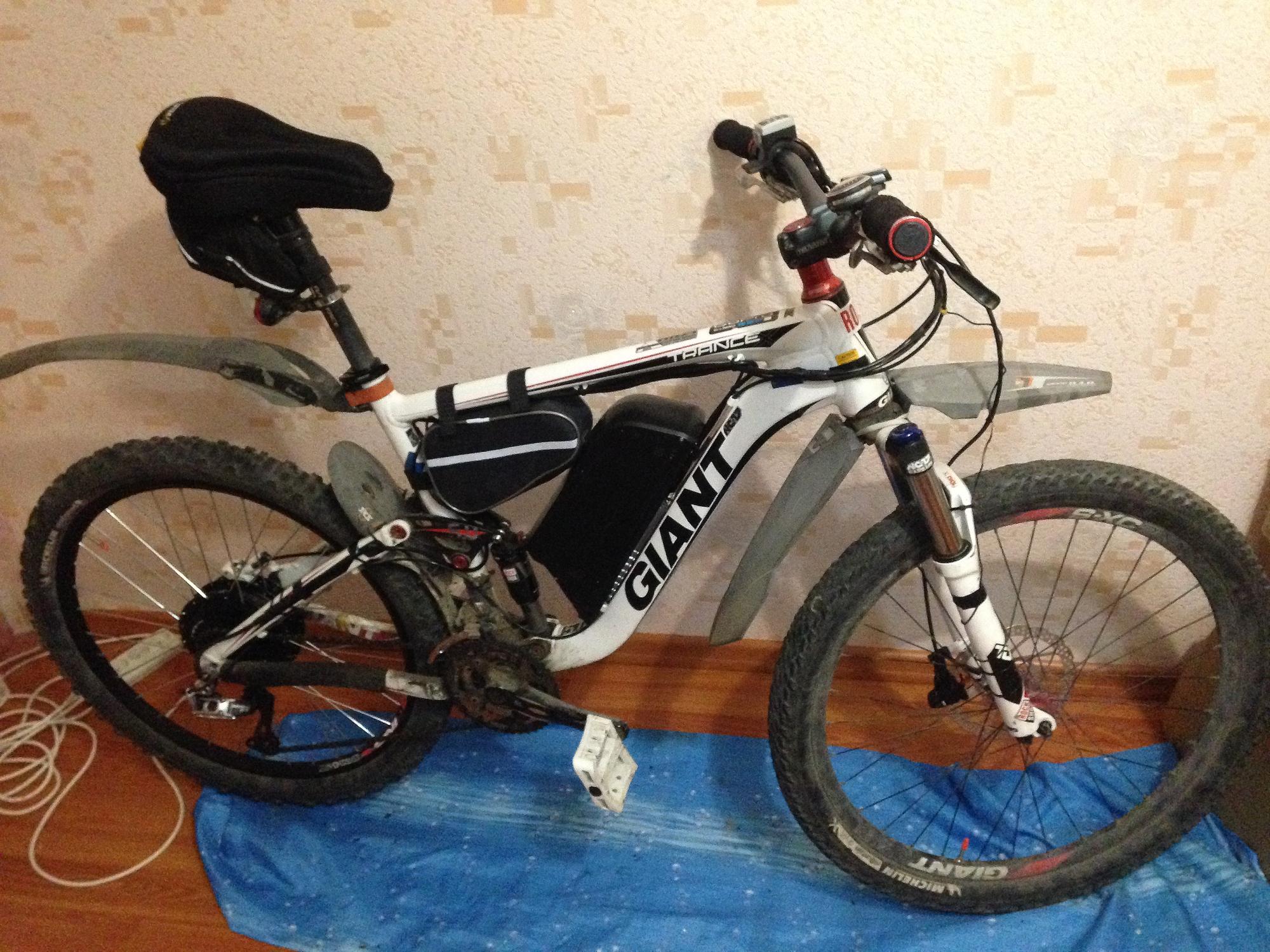

Электроконь собран и обкатан :)
Краткий фотоотчет ниже
Вес 22 кг
мощность 500W редукторник бафанг
скорость 35 км даже в небольшой подъем, но важна даже не скорость, а как он ее набирает :) это просто сказка, можно было и 350 В брать, если за весом гнаться
Еще раз спасибо всем огромное за помощь!
